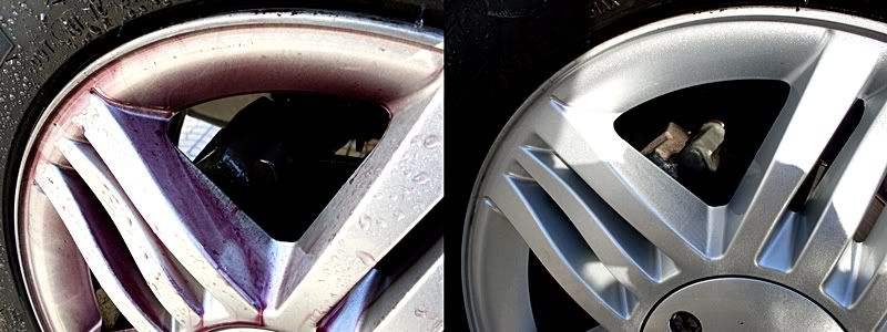

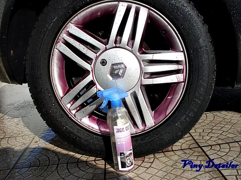

    descontaminado com Iron Cut AQuartz seguido de clay bar meguiar`s agressiva

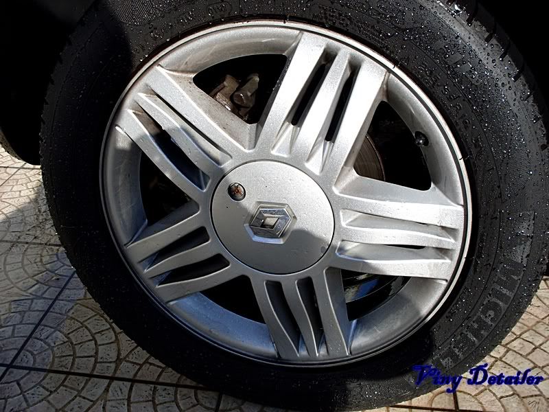

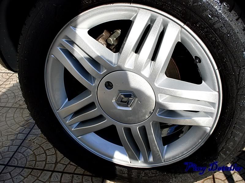

    Proteção na pintura, rodas e vidros ficou por conta AQuartz Titanium 9H....

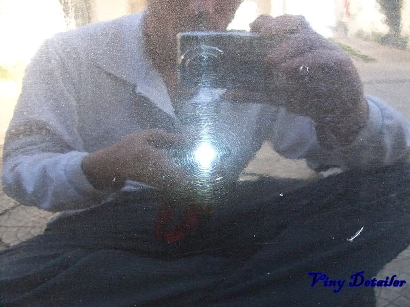

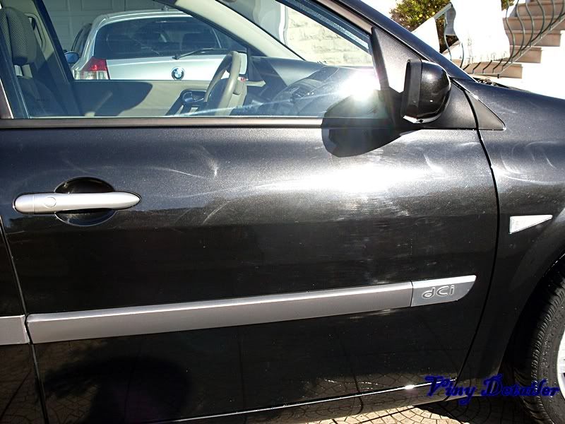

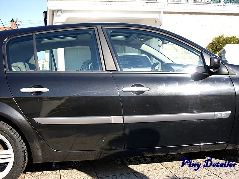

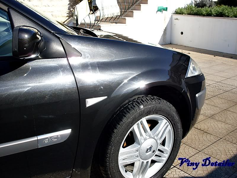

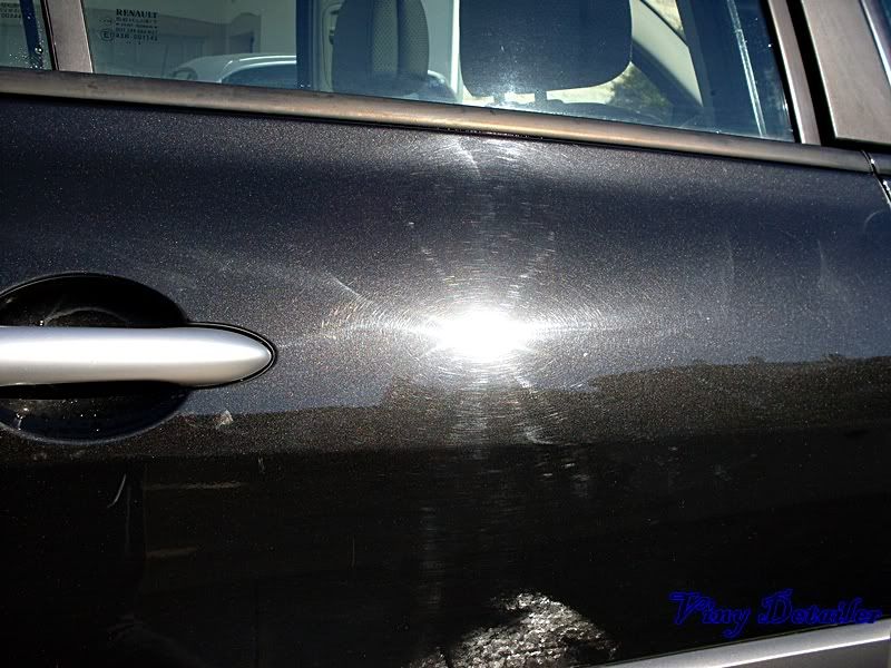

    Fotos do antes:

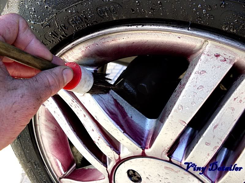

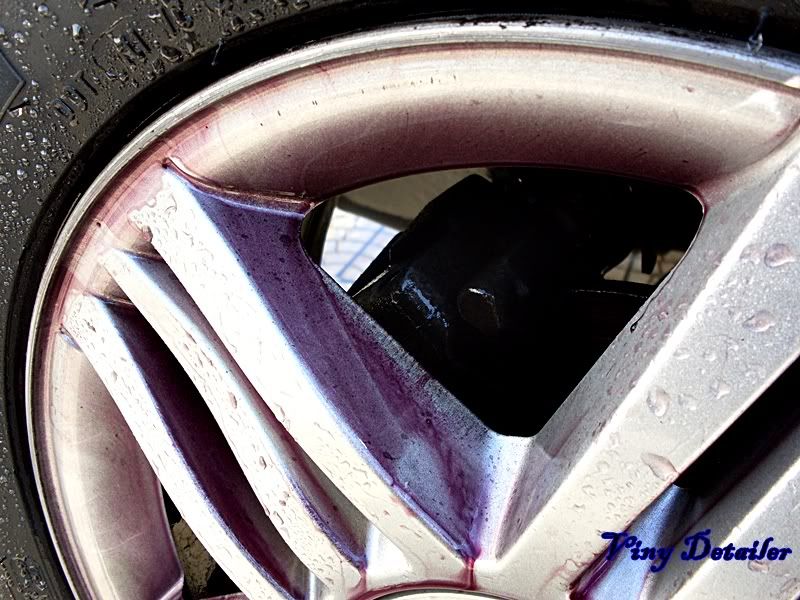

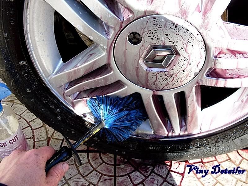

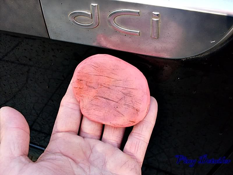

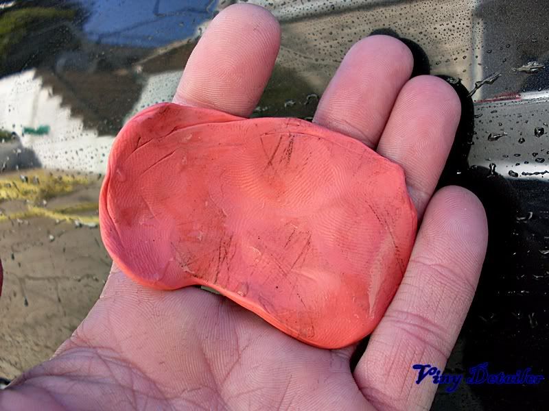

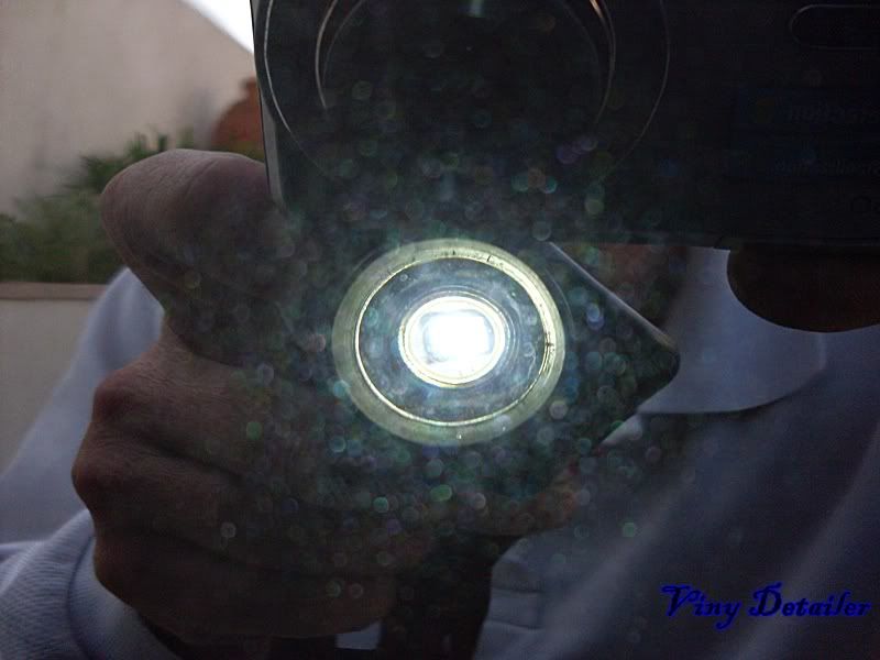

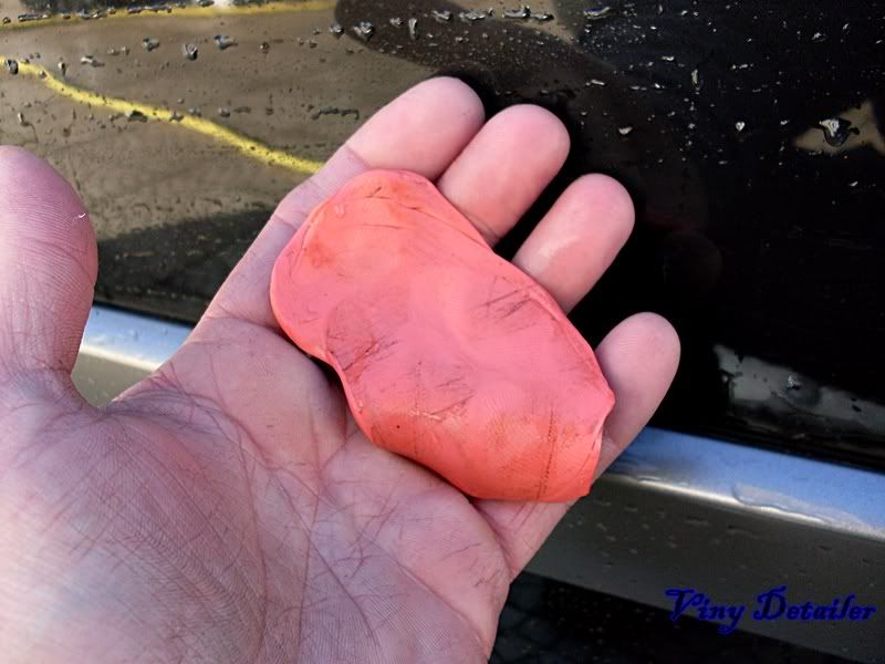

    Fazendo a descontaminação, até parecia que não tinha nada, mas qdo passei a clay bar e Iron cut estava todo assim:

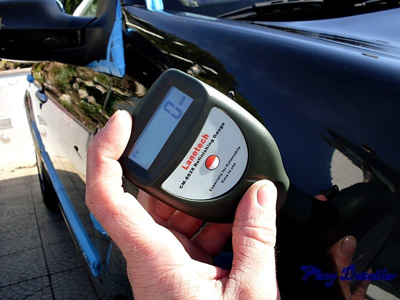

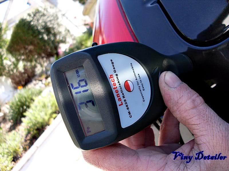

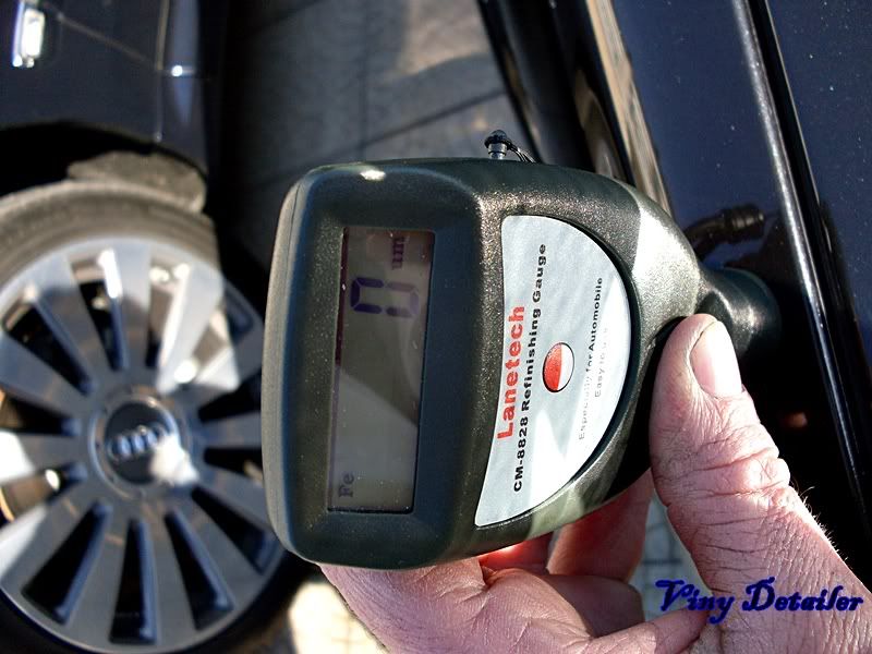

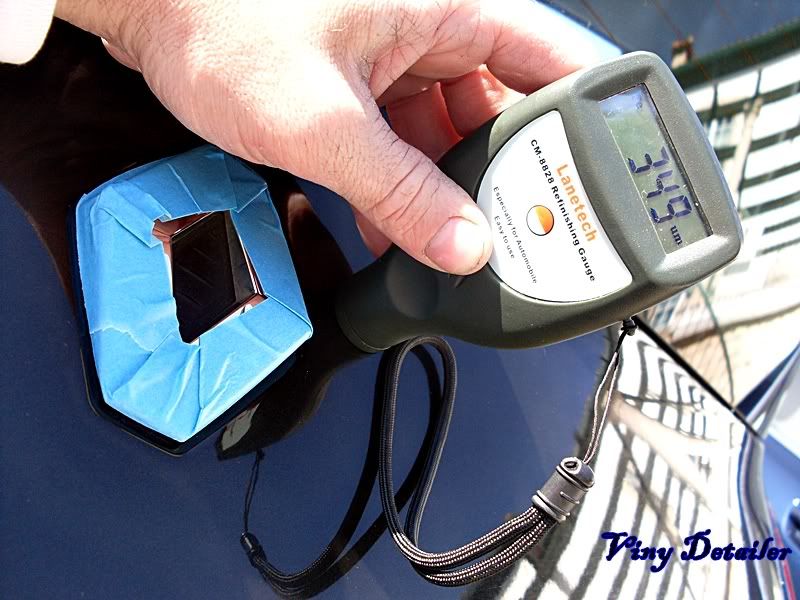

    Parti para a medição da espessura:

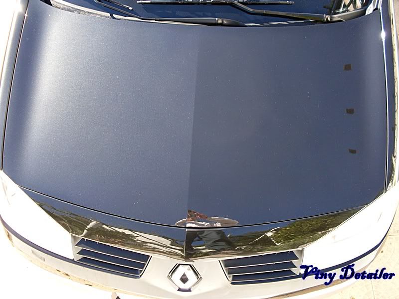

    Antes de iniciar a fase do polimento dei um trato nos frisos do carro:

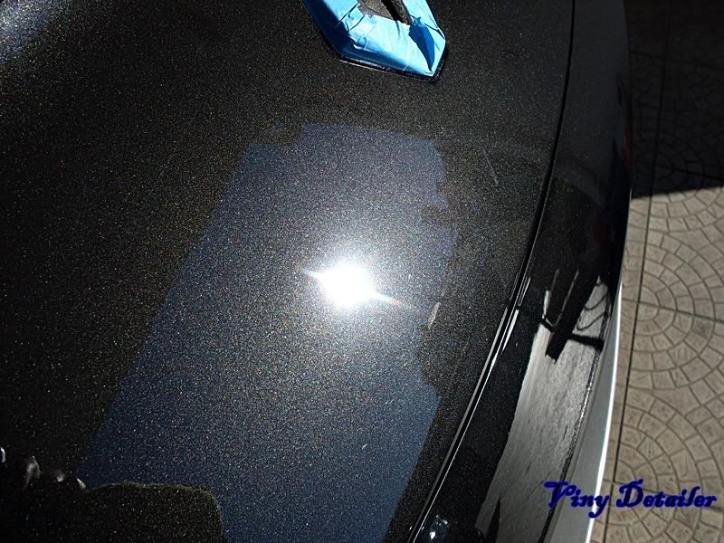

    Fase do polimento com Lincoln e AQuartz Xcelerator:

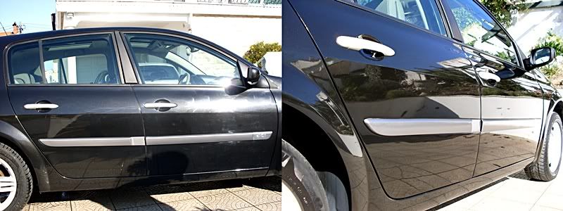

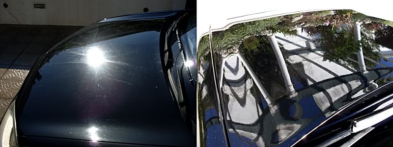

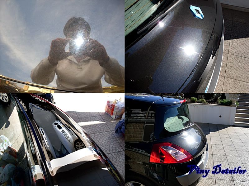

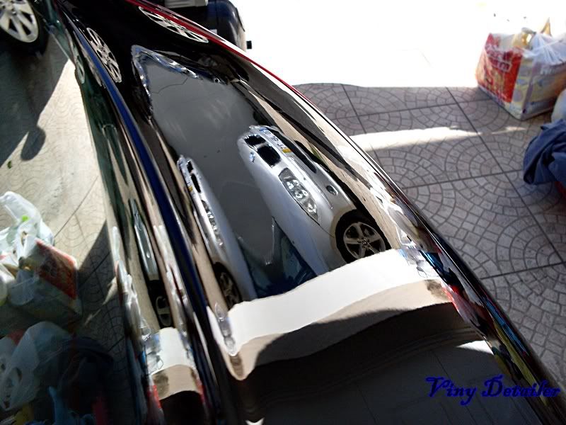

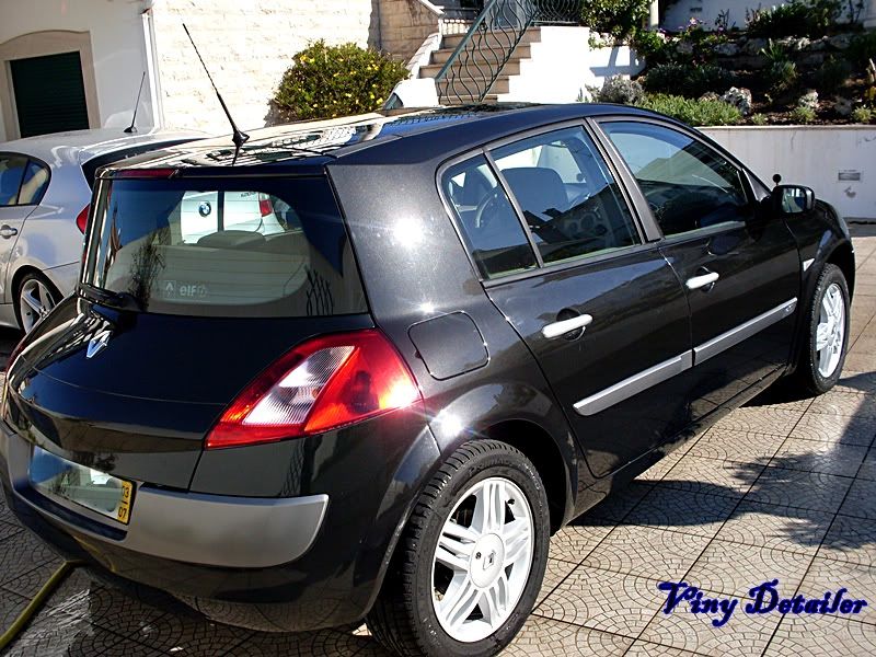

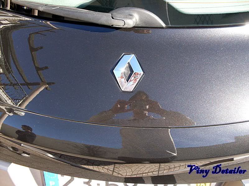

    Fotos do antes e depois:

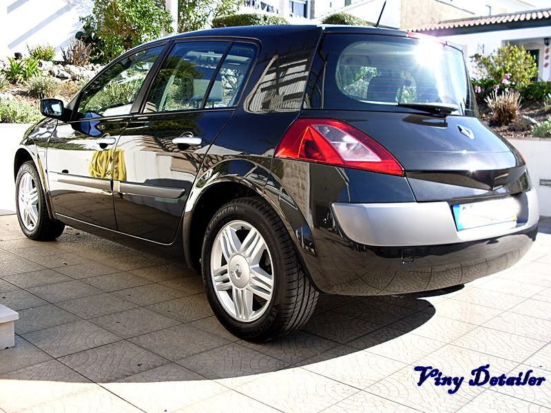

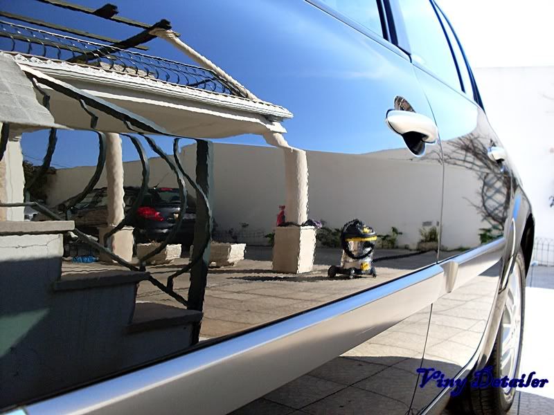

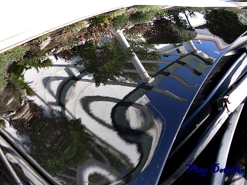

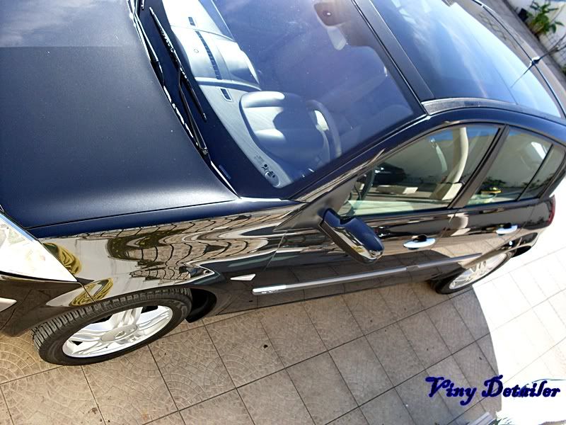

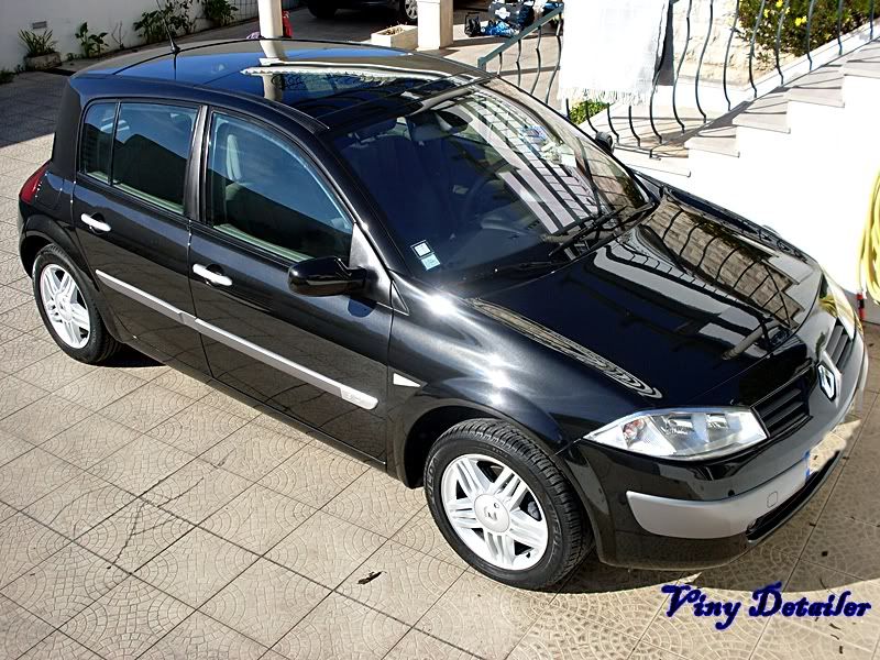

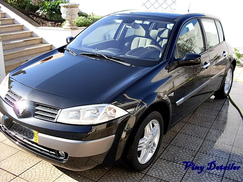

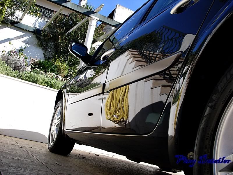

    Show Off. Trabalho concluído e protegido com AQuartz 9H:

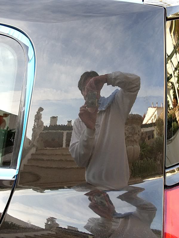

    Termino com essa:
    Espero que gostem...

    A Aquartz tem produto para todos os processos de detail? Ficou com o padrão Viny de qualidade ou seja.. espelho! lol!
    Parabens ae! CARRO

    sensacional!! sem duvidas!
    parabens viny, chegou a perfeicao, o corte e a visao dos pigmentos metalicos estao perfeitos! Ainda mais considerando o estado do megane! muito bom mesmo!

    Gostei muito do resultado, mas me tira uma duvida, Iron Cut + clay Meguiars Agressiva, pq optou pela agressiva?, uma media não resolveria? pelo que estou pensando, o carro foi polido para o salão do automovel, mesmo depois de polido havia muita contaminação?

    Berg o carro foi preparado para revenda,,, aqui eles metem boina de lã com um polish qqr sem descontaminar sem fazer nada ..
    Iron cut usei antes da clay para remover contaminantes de ferro seguido da clay agressiva pk o carro estava com 70% da pintura com alcatrão "pixe" e contaminações pesadas, coisa q clay suave não iria me ajudar nisso...
    Qdo falamos em detalhamento é mesmo fazer da forma mais correta e ao pormenor, nada de fazer e pronto.
    Obrigado pelo comentário e espero ter tirado sua dúvida.. blza
    default Re: Megane com proteção AQuartz
    Mensagem por Berg Reis em Sab 12 Fev 2011, 21:33
    Com certeza, agora eu entendi, pq realmente oq aprendemos é sempre do menos agressivo para o mais agressivo, e oq me chamou atenção foi o carro praticamente 0km, e uma abrasiva, mas agora eu entendi.
