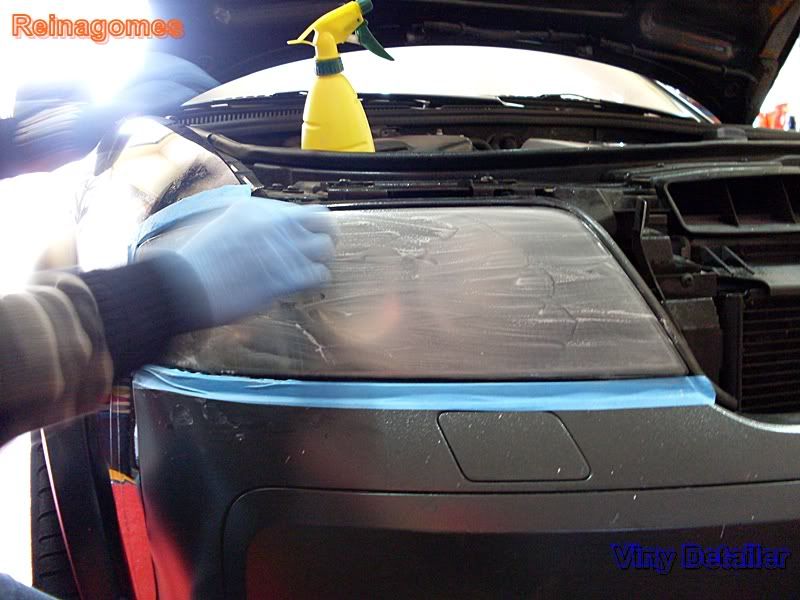

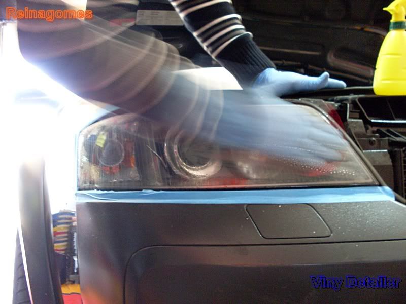

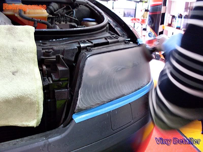

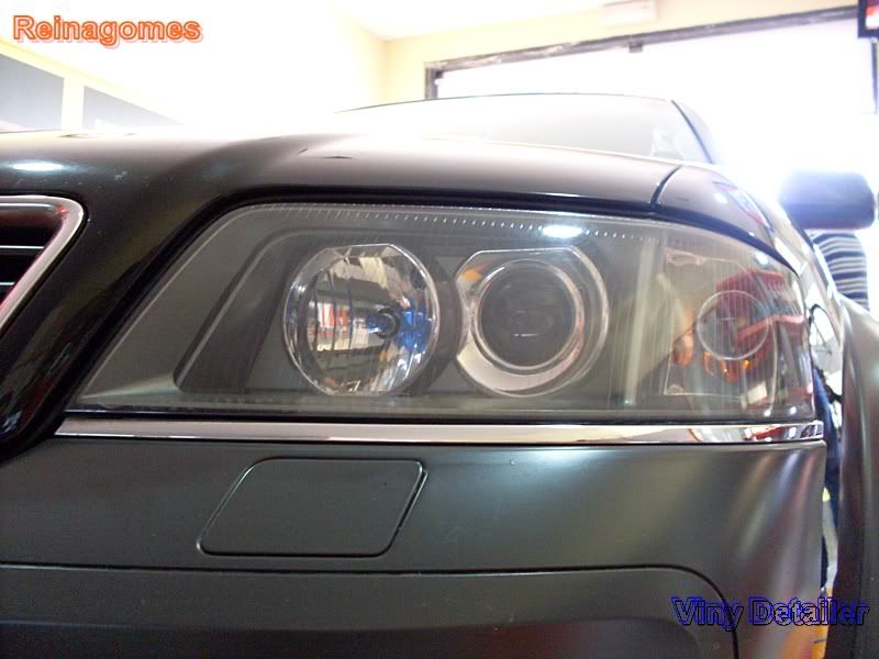

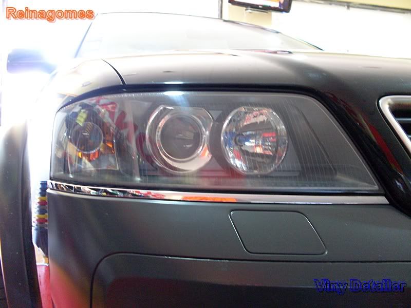

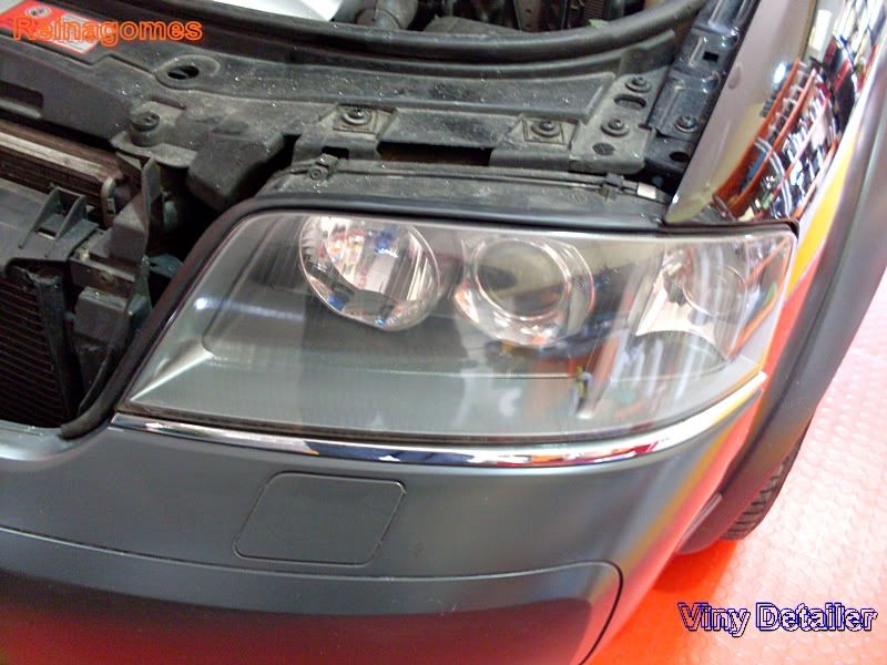

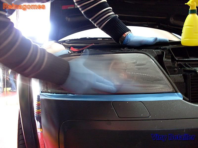

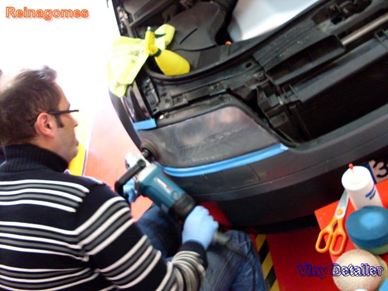

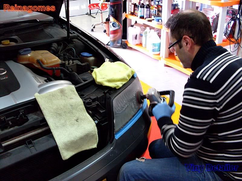

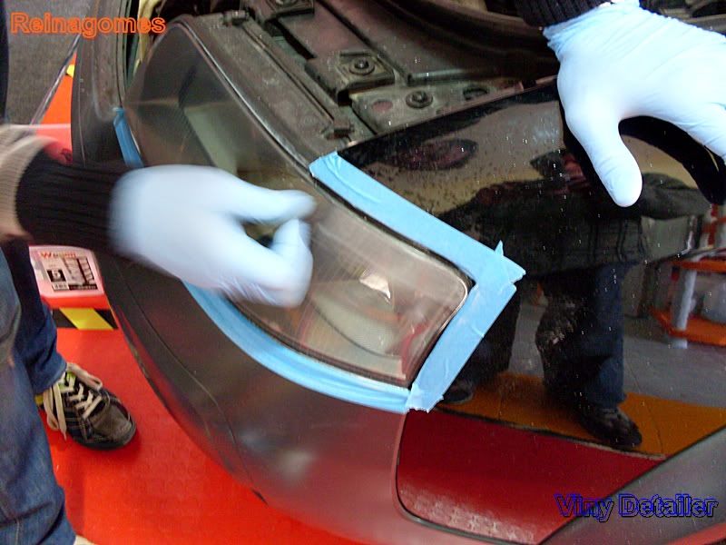

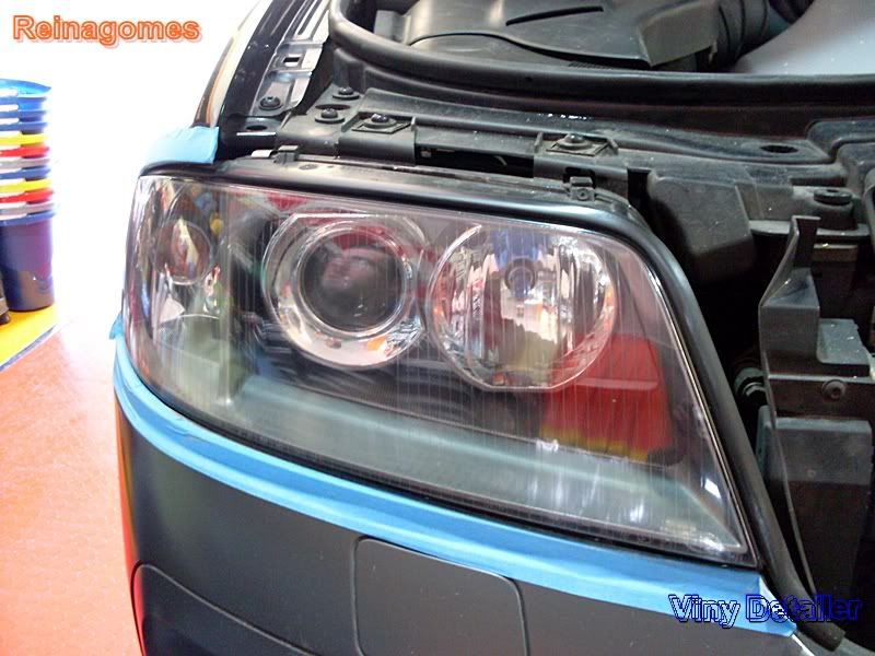

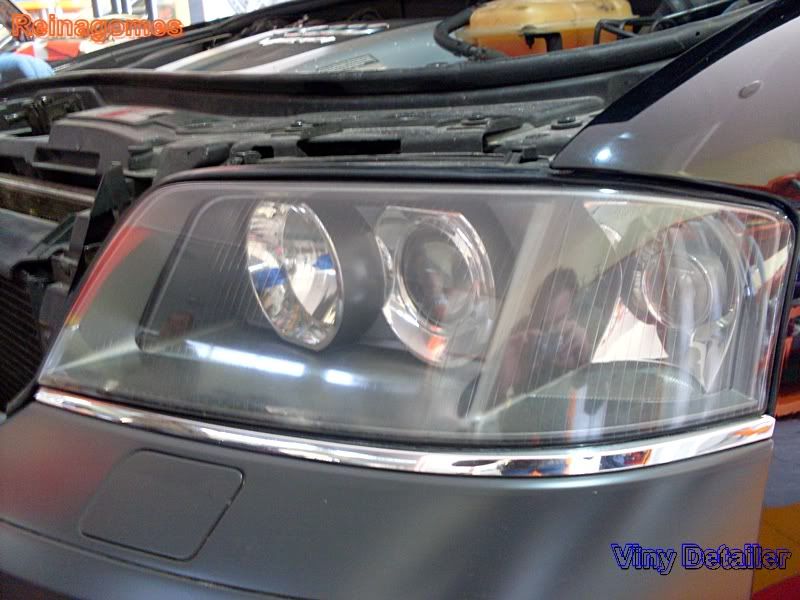

    Hj tive o prazer de passar o dia todo junto com meu amigo Pedro "Reinagomes" , conversamos muito e claro tirei algumas fotos de uns trabalhos q estava la para fazer.
    Esse cliente foi la para comprar polishe plastic pensando que iria conseguir fazer algo no carro, mas acabou deixando la para corrigir as óticas..
    fotos são poucas mas da para ver como ficou..
    Setup se não estou enganado..
    Lixa mirka 600 , 1000 e 2000
    polimento com trio menzerna e boinas de espuma
    seladas com Sonax nano pro..
    segue as fotos.
