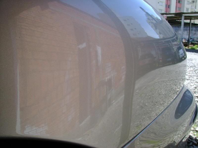

    Very Happy Feriadão de Páscoa, aproveitei para dar um trato na pintura da máquina.
    Na realidade, fiz somente o processo final do espelhamento de pintura, visto que o carro já havia sido polido recentemente e a pintura não apresentava riscos e oxidação (carro de garagem é bom por isto hehehe)
    Aqui na minha cidade, o espelhamento de pintura fica em torno de R$ 200,00.
    Somente o processo de lustro e aplicação de cera R$ 100,00
    Gastei 32,00 em produtos, mas rende para 2 ~ 3 aplicações. Ou seja, gastei R$ 10,00 para fazer em casa.

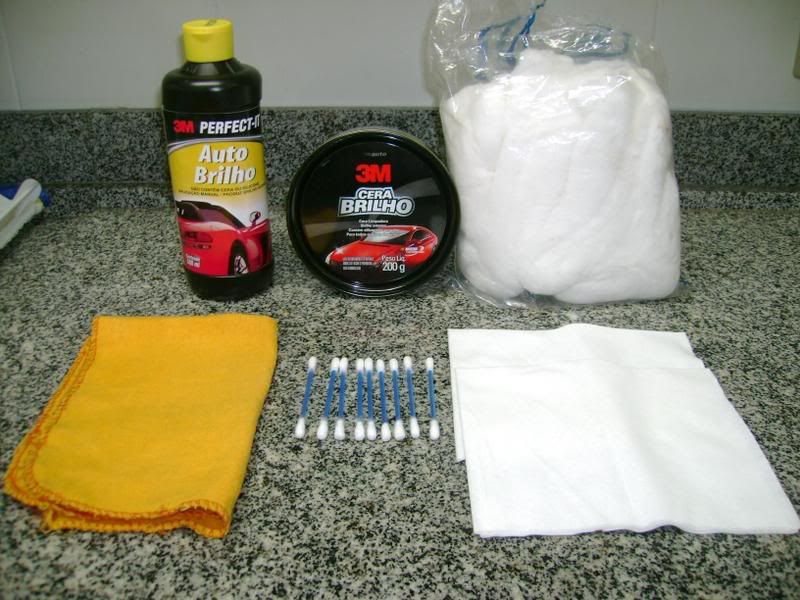

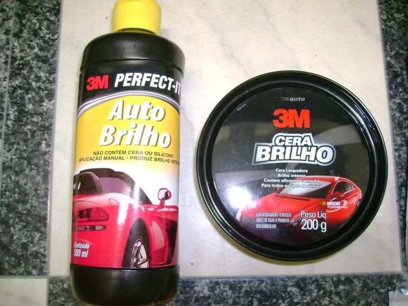

    O setup utilizado foi:
    Auto Brilho 3M - R$ 20,00
    Cera Brilho 3M - R$ 9,50
    Papel Polimento 3M - R$ 1,25 cada (recomendo comprar 4)
    Algodão
    Flanelas
    Cotonetes
    Produtos
    Durante o processo - aplicando o auto brilho

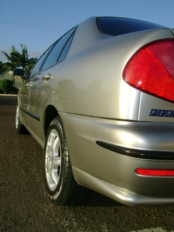

    Depois de aplicar o auto brilho em todo o carro, o carro foi totalmente encerado

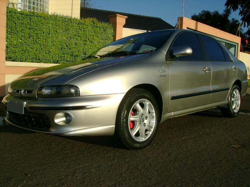

    Resultados
    Reparem o capô :rolleyes:

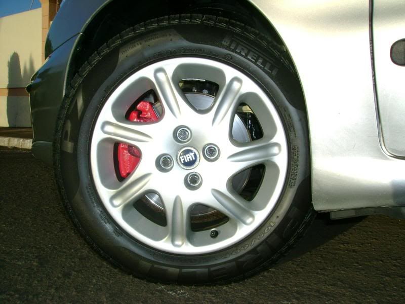

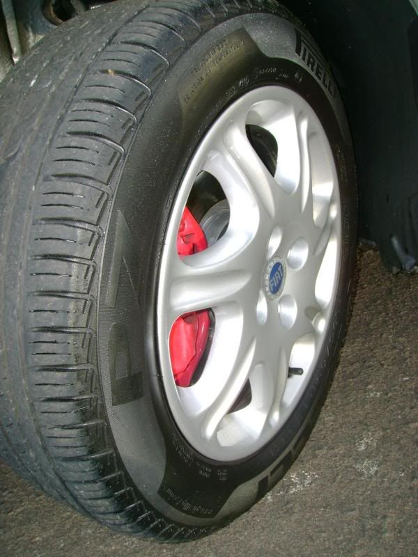

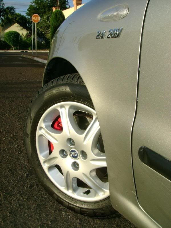

    Nas minhas férias o carro ganhou:
    Pintura das pinças de freio
    Pintura do disco de freio com tinta cromo
    Recuperação das 5 Rodas (1 do estepe)
    4 Pneus Pirelli P7
    Parafusos cromados

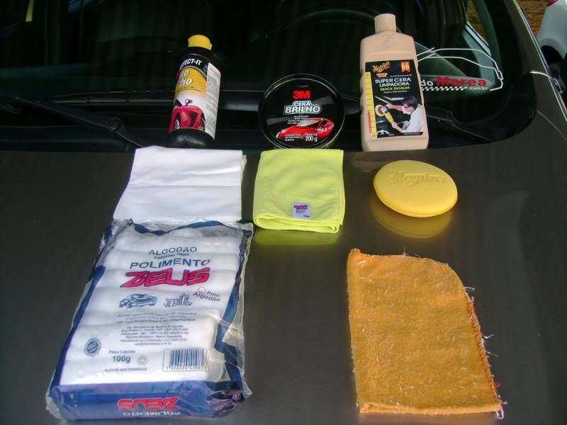

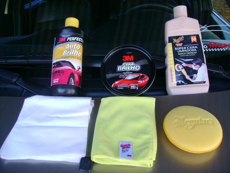

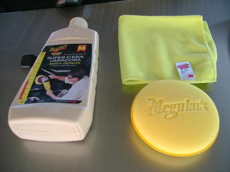

    Auto Brilho 3M
    Super Cera Meguiar´s
    Papel de Polimento 3M
    Esponja para aplicação de Cera Meguiar´s
    Pano de alta performance 3M
    Flanelas e algodão

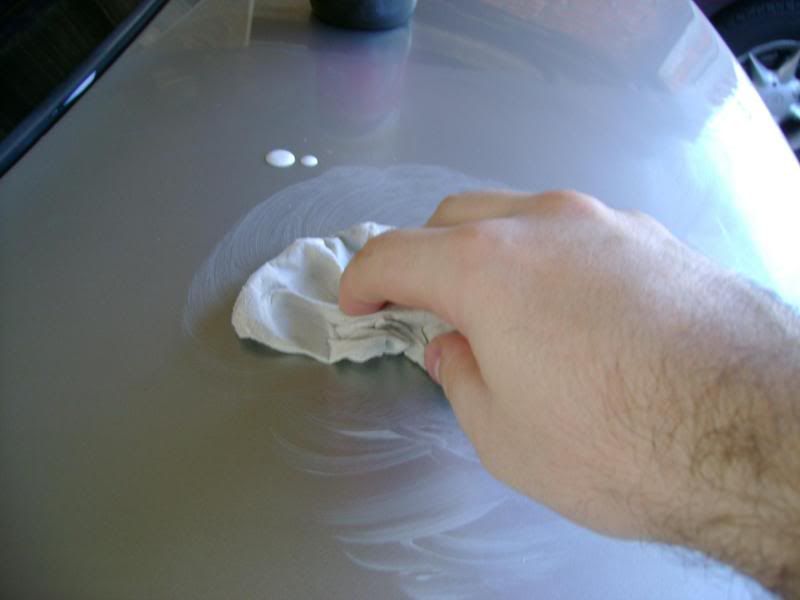

    A aplicação do Auto Brilho é feita com papel de polimento 3M, assim como sua remoção. A aplicação é simples - basta aplicar em pequenas areas com movimentos circulares. Para remover utilizar outra folha de papel de polimento.
    Dica: Não deixar secar muito. Quanto mais seco, mais dificil sua remoção

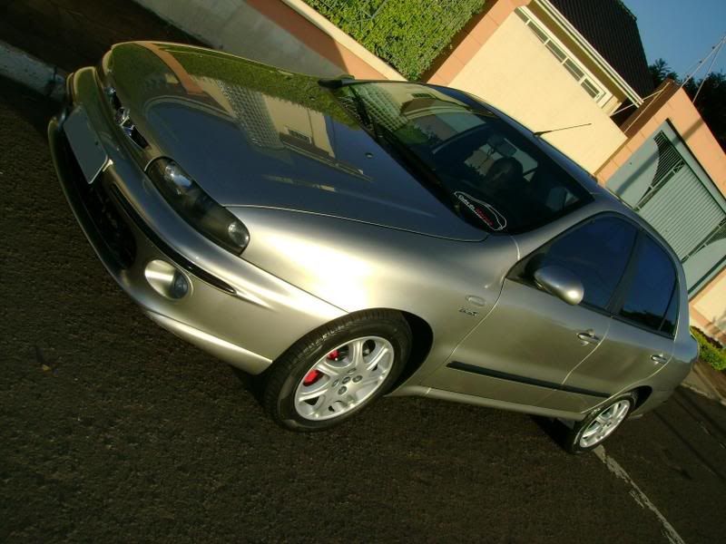

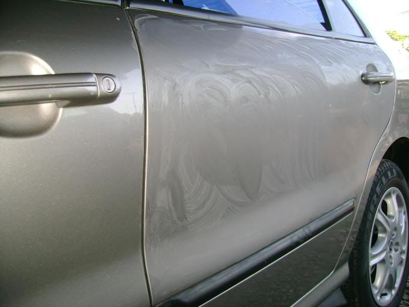

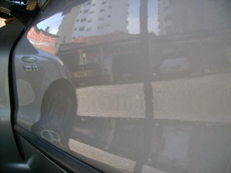

    Resultados após aplicação do Auto Brilho B)
    Passamos para a 2º parte do processo - aplicação da cera para proteger a pintura e brilho final.
    Ps.: Este Super Cera Meguiar´s é boa, cumpre a função porém não é top. Existem várias opções da própria Meguiar´s com preços acessíveis. Estou usando esta pois o vendedor me vendeu errado
    Nesta etapa, a aplicação da cera foi feita com esponja Meguiar´s, e a remoção por conta do Pano de Alta Performance 3M. Neste caso, quando mais seca a cera melhor (5 min ou +).
    Fico devendo as fotos finais e show-off. Infelizmente virou o tempo e não tive como tirar as fotos.

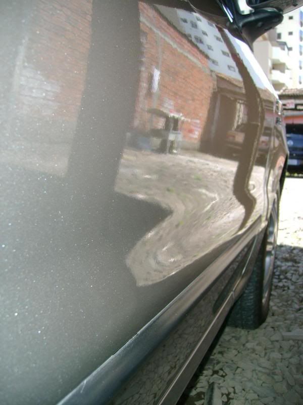

    Fiquei muito satisfeito com o resultado. Mesmo sendo uma cor que não mostra muito o brilho, o carro está super brilhoso e com o aspecto espelhado muito bom.
    Nada mal para um processo manual e de baixo investimento.
