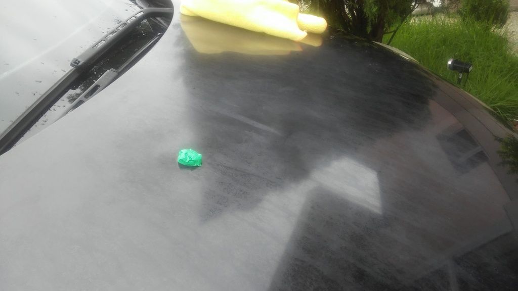

    O carro passou alguns meses sem ser lavado com frequência, recebendo sol o dia inteiro. A sujeira foi acumulando e, com a ação do tempo, chegou num ponto que penetrou na pintura, como vocês podem ver:
    Essas manchas não são superficiais, se você passar o mão ali vai notar que a pintura está lisinha. Só sai com polimento mesmo.

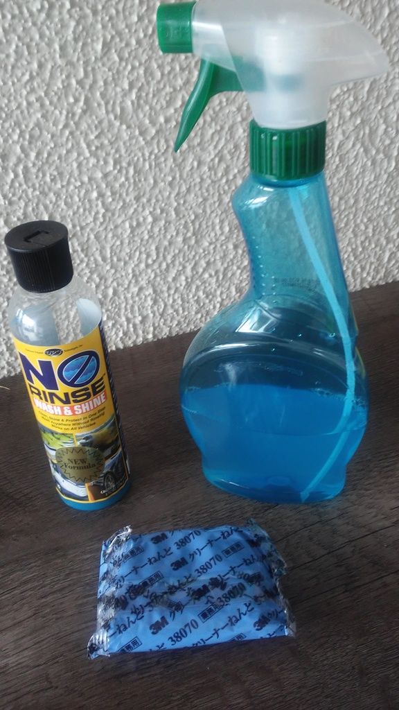

    Começando com lavagem da peça e depois descontaminação com uma clay bar xingling e usando como lubrificante o Optimum no Rinse na diluição recomendada no rótulo:

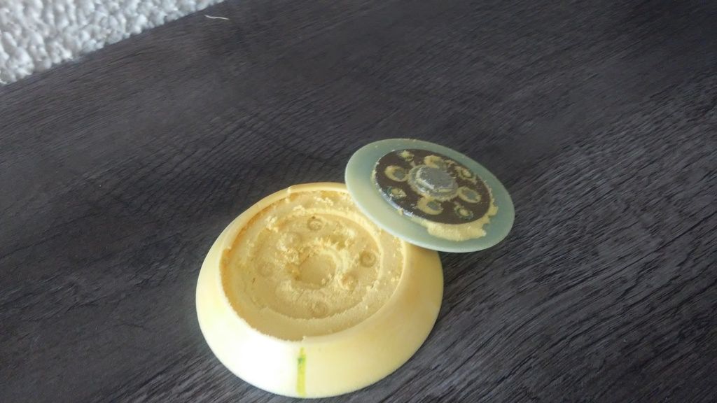

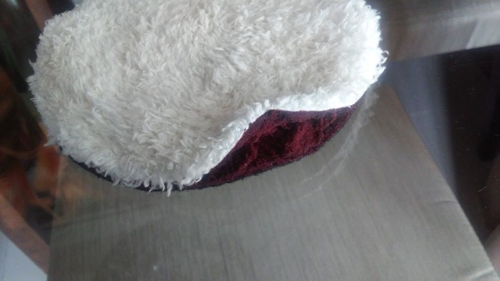

    Na hora de escolher o setup, dei de cara com minha boina de microfibra da Meguiars nesse estado:
    A espuma ali virou uma gosma, não aguentou o calor daqui (acho que em algum momento nesses últimos anos, essa boina ficou guardada em um cômodo mais quente aqui de casa). Era uma boa boina de corte, quando ainda estava inteira.

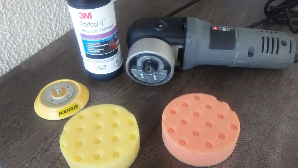

    Então o setup escolhido foi:
    Quando eu comecei essa brincadeira, há vários anos, gostava de usar produtos Optimum (dupla Optimum Compound II e Polish II, produtos muito bons), mas todos eles acabaram, então tive que recorrer ao que pude encontrar no mercado local. Encontrei esse polidor 3M a um bom preço e já vou adiantando pra vocês, ele é excelente. As boinas são Lake Country de 4''.
    Comecei com a boina laranja e não cortou nada (se a pintura falasse, ela diria "faz-me rir"). Com o uso da amarela que os resultados começaram a aparecer.

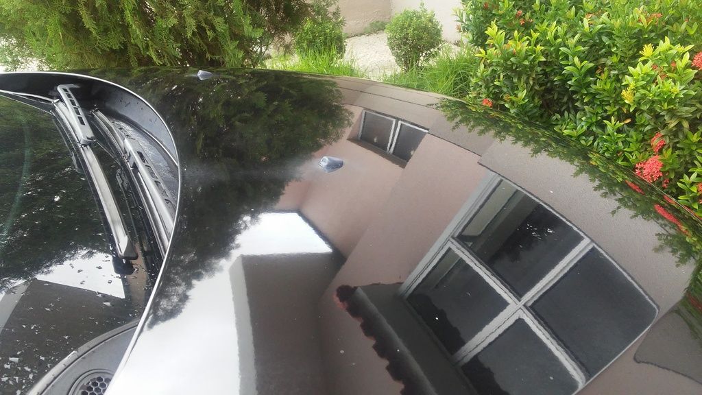

    Fui conseguindo clarear a peça aos poucos:

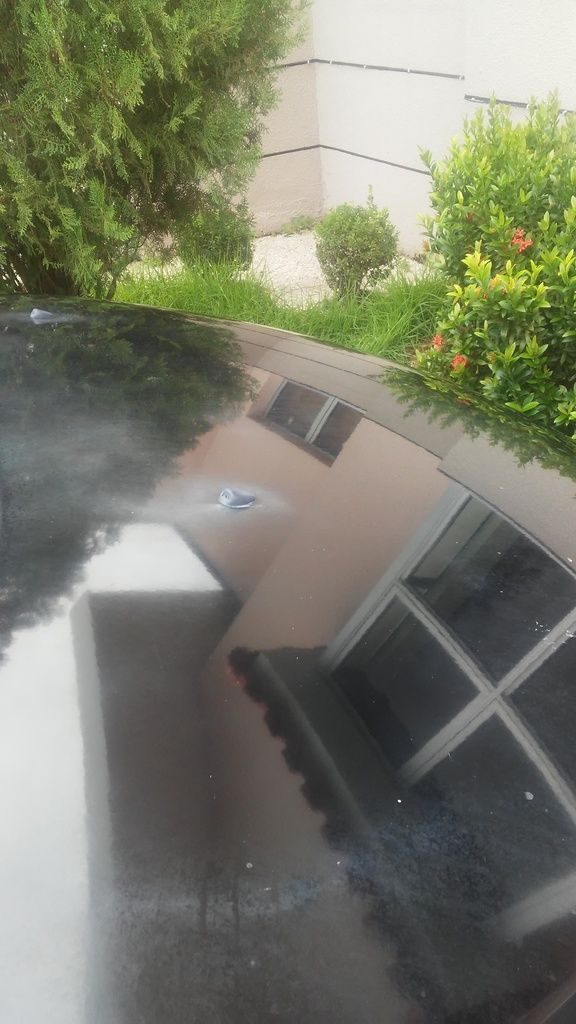

    Voltando ao capô, e o resultado final:
    Eu poderia ir refinando ainda mais, mas considerei o resultado satisfatório, dada as condições gerais do carro. A etapa de lustro foi dispensada pelos mesmos motivos.
