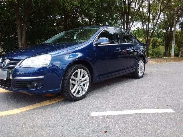

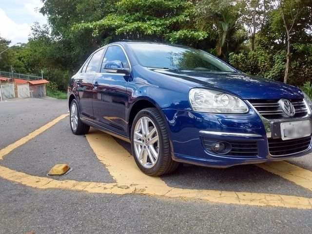

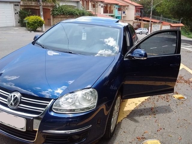

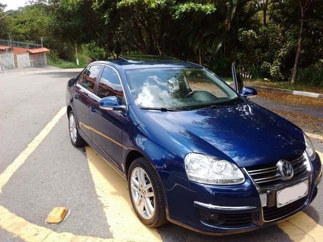

    Pessoal seguem agumas fotos e vídeos do trabalho ja pronto do meu Jetta Mk5, meu 3º, acho que gosto pouco desse modelo, infelizmente não tenho fotos do antes.
    Setup
    Lavagem
    Descontaminação
    Lixamento com 1200/2000 em pontos localizados
    Corte com LC laranja e Meguiars 105
    Lustro com LC Preta e Swirl Remover Malco
    Proteção Collinite 476 s
    Caixas de roda, motor e chassi com APC Perol
    Escapamento com Autosol
    Forrações e couro limpos com APC Sonar Interior Cleanner
    Espero que curtam

    Sérgio, ficou muito bom mesmo, estão faltando as fotos do motor. A collinite 476S tem uma durabilidade impressionante e também uso porém já notei por várias vezes que quando o carro protegido com ela é lavado fica uma espécie de névoa, acho que alguns chamam isso de véu que se torna bem visível ao sol da tarde. Por causa disto passei a usar  a roto-orbital com a toalha de microfibra por cima da boina depois de lavar e secar o carro mas agora já estou enxugando fazendo movimentos orbitais e parece que o problema acabou.
    Penso que ela deixa uma camada mais espessa e daí o problema pode surgir. Como seu carro é azul se isso ocorrer será facilmente visível, mais pra frente dá um alô pra gente sobre isto.

    Show de bola, parabéns pelo trato e pela máquina!

    Parabéns! Ficou perfeito!
    Usou roto-orbital?

    Realmente não percebi esse efeito em nenhum dos carros que utilizei, o Jetta e o Fit (prata) da esposa. Mas vou tentar reparar. O Jetta ja foi feito há uns 20 dias.

    Obrigado, fiz inteiro na rotativa. Ainda não tenho orbital.

    Notável o capricho empenhado no trabalho, o carro ficou lindo, a cor não tem o que falar, é um espetáculo à parte, bem tratada então...show, parabéns.

    Parabéns amigo ficou show
