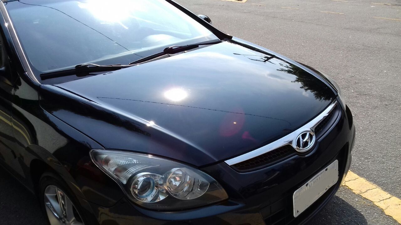

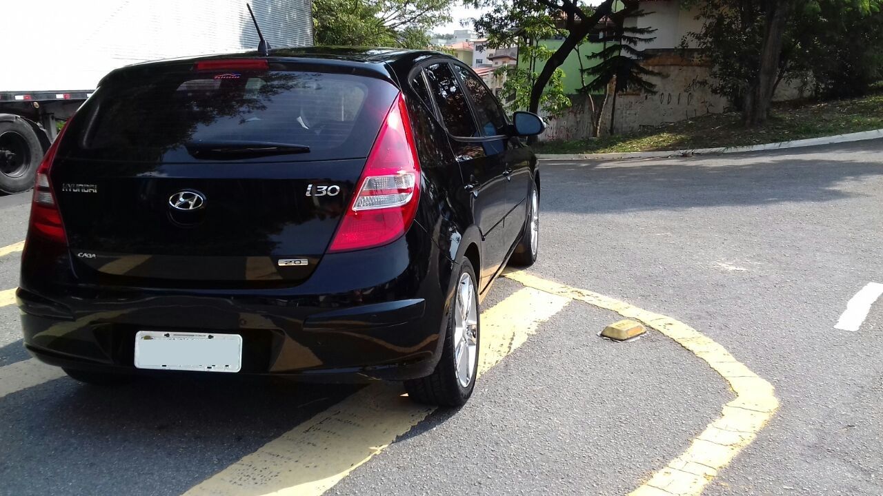

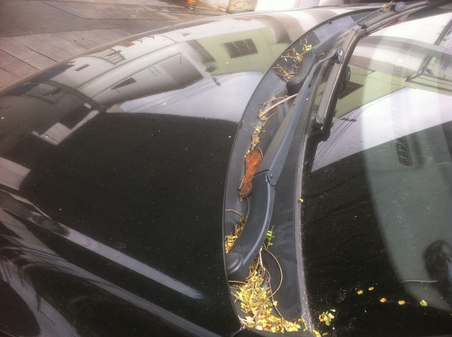

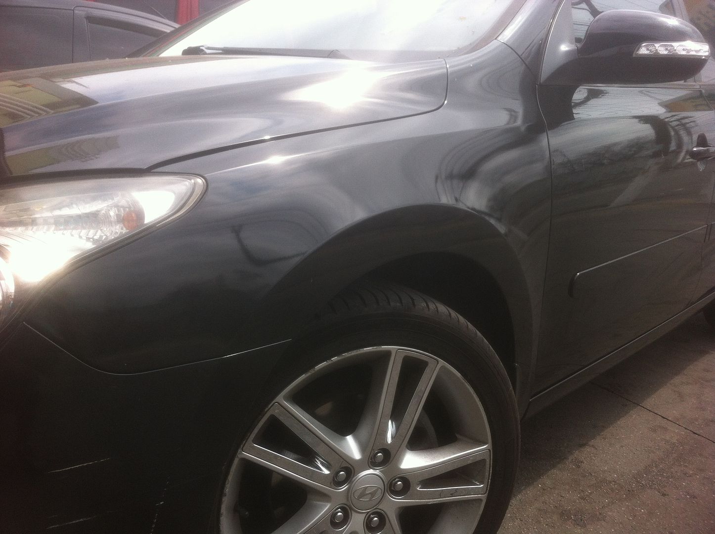

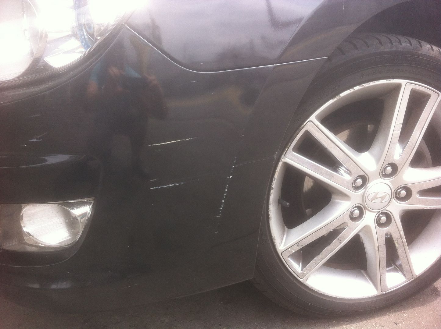

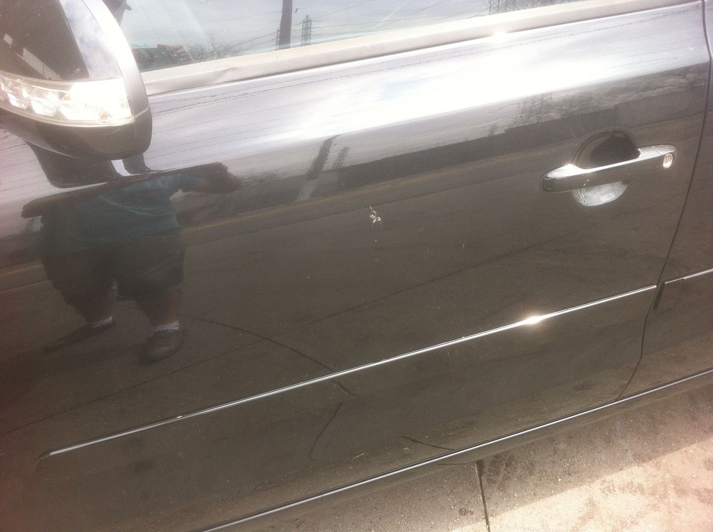

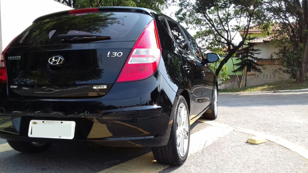

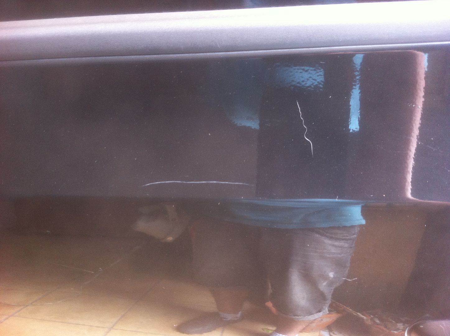

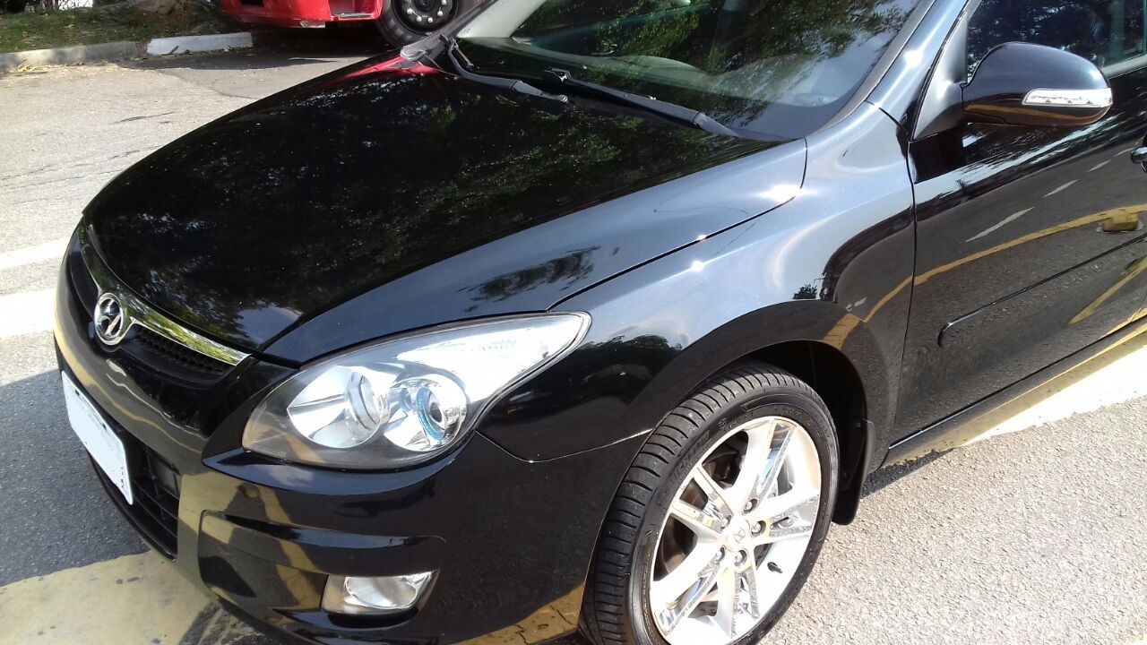

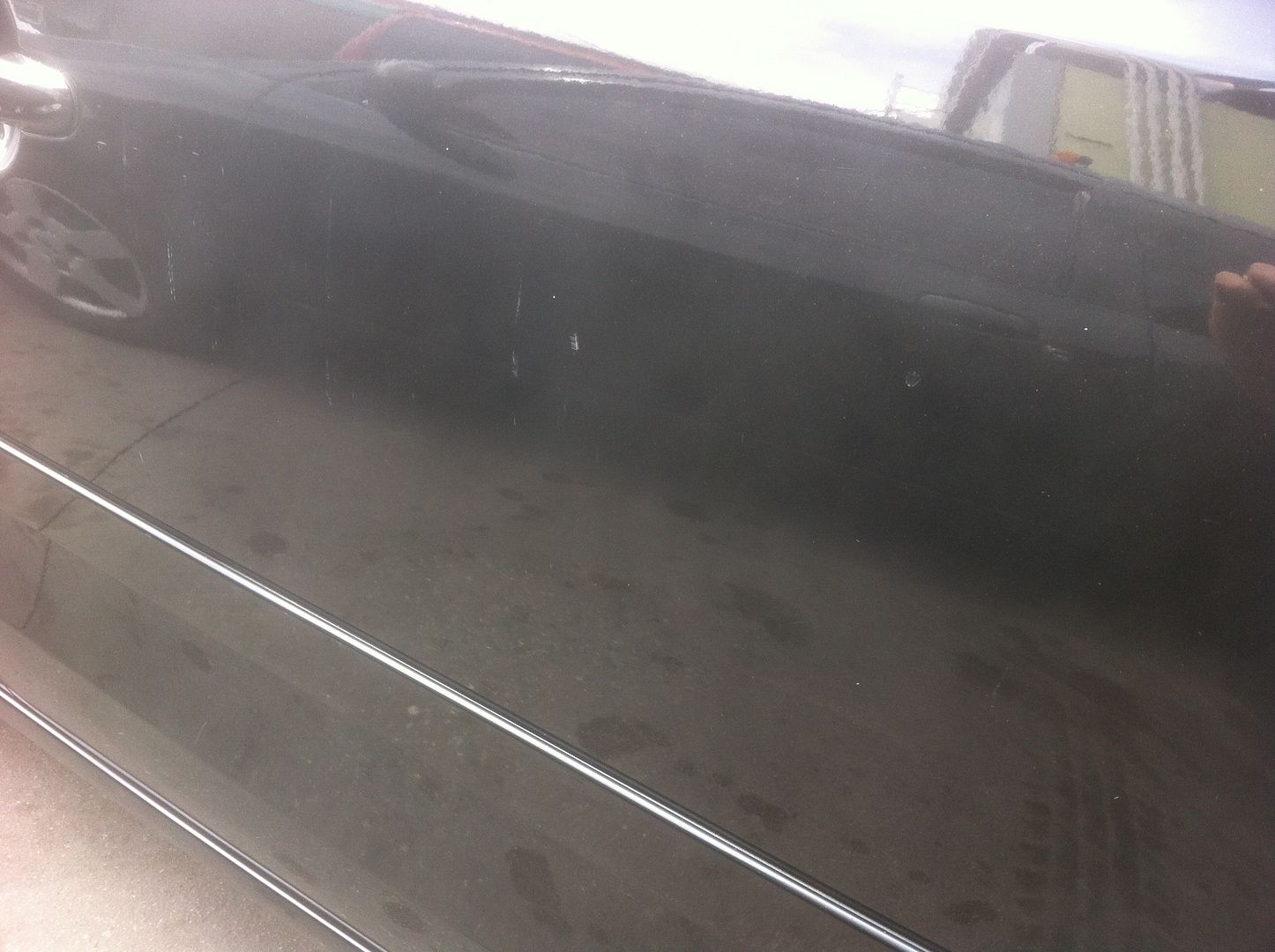

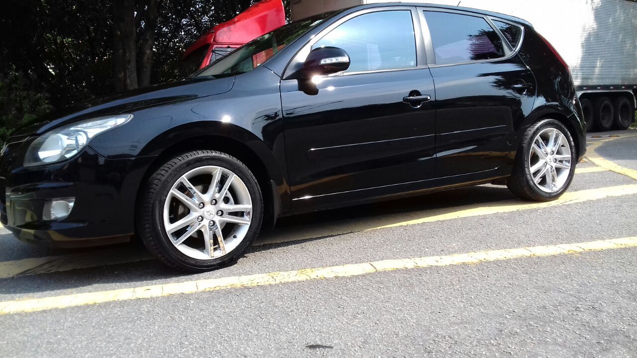

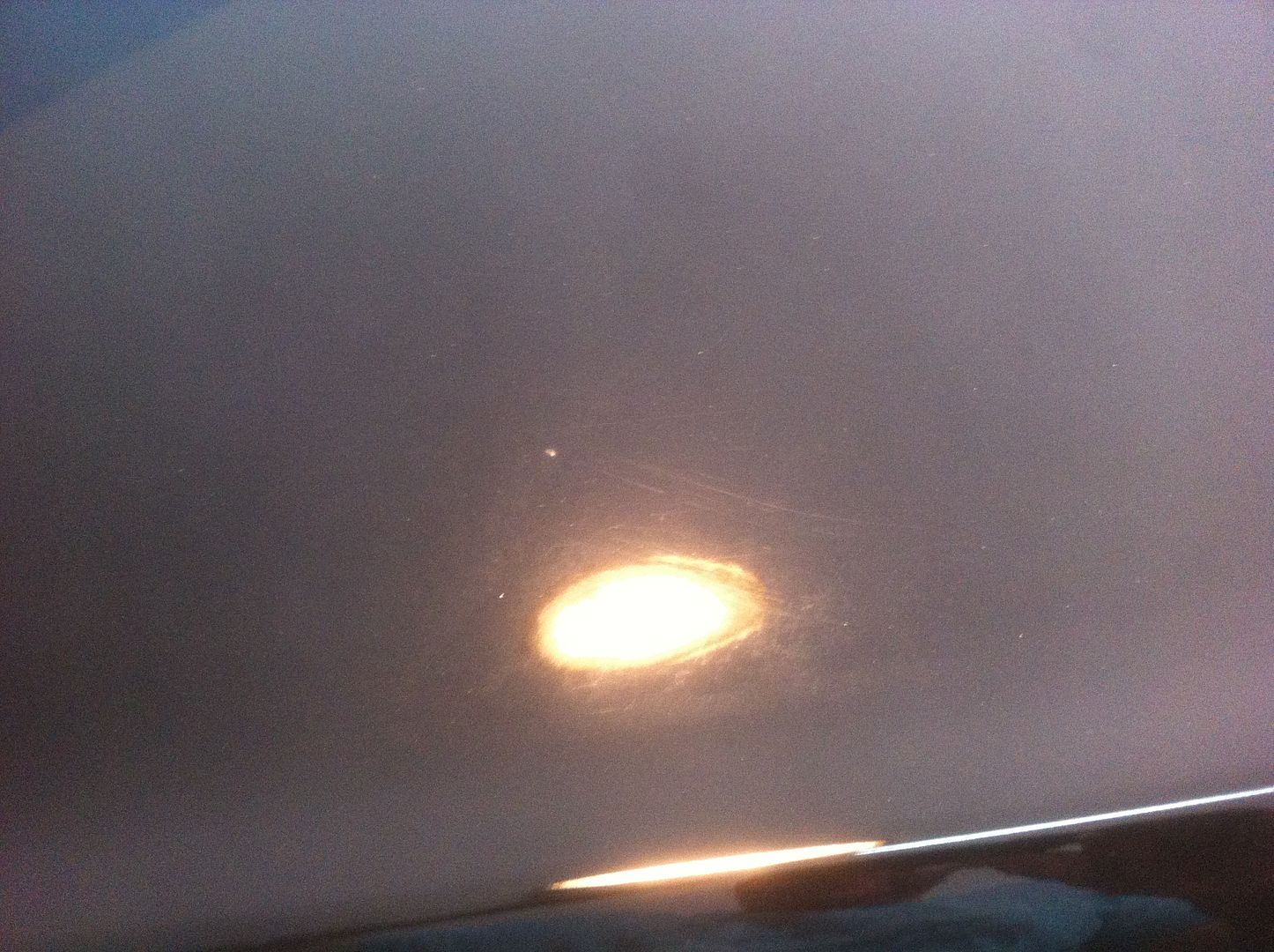

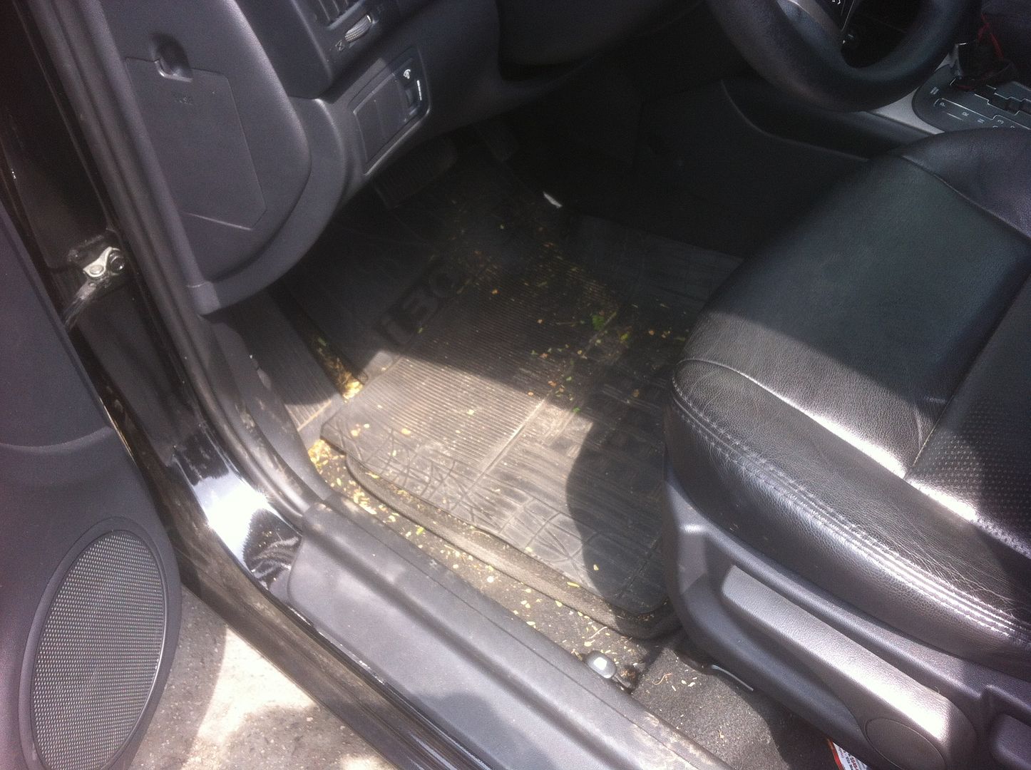

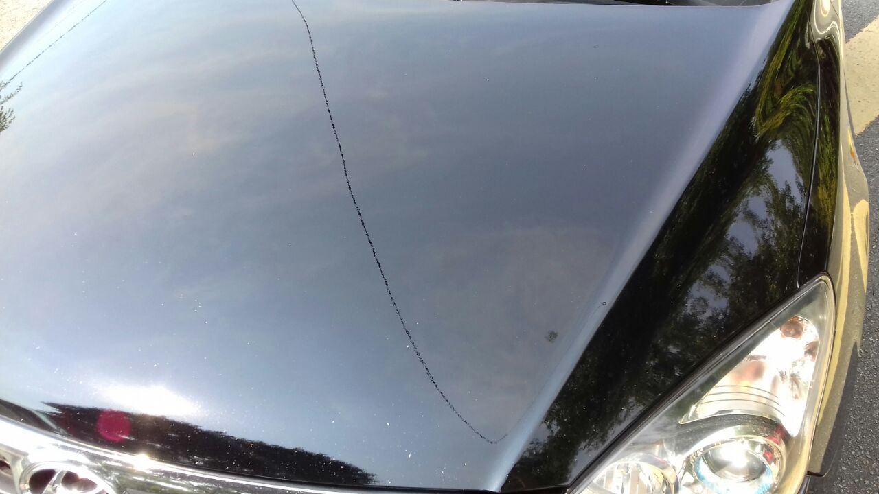

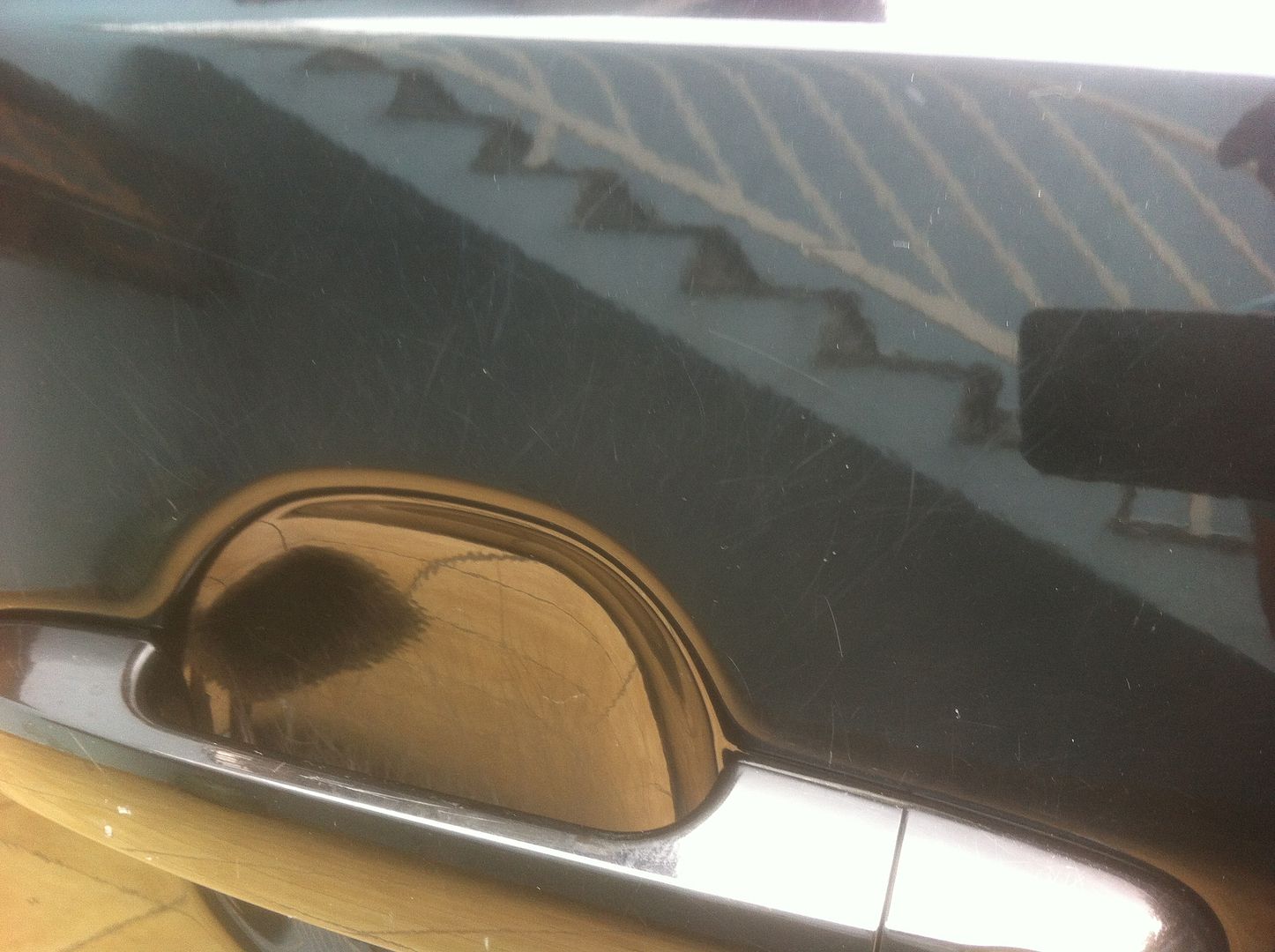

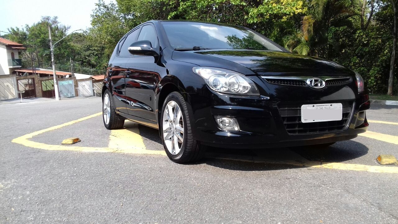

    Venho apresentar mais um trabalho feito, trata-se de um I30 Preto ano 2011, o carro estava bem sujo e maltratado, tinha manchas horriveis no capo, que além de manchado estava parecendo uma lixa 600.Infelisente dessa vez o antes foi bem fraco, pois meu cel esta uma porcaria e a luz não me ajudou.
    O tempo total de trabalho foi de 14 hs.
    Setup.

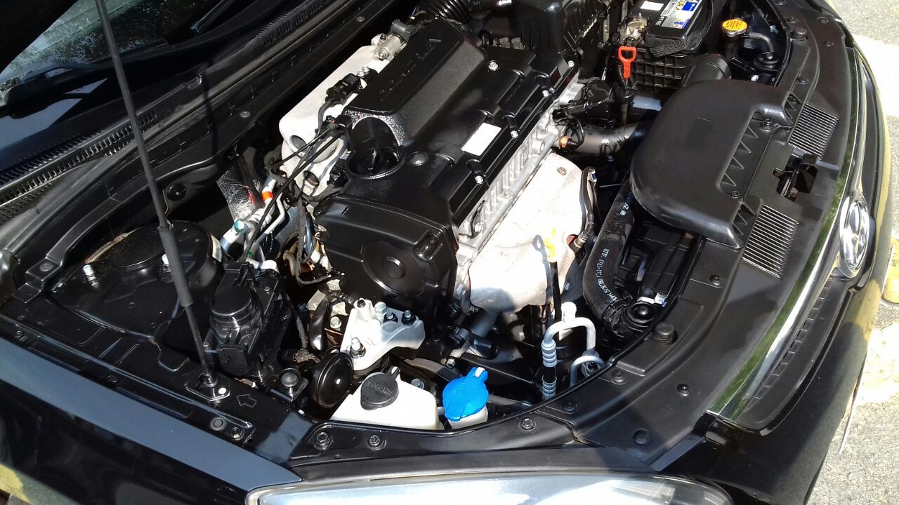

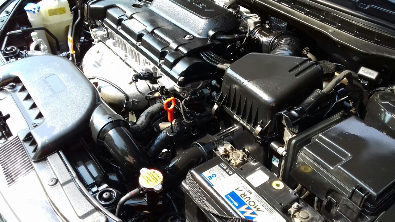

    O chassi e motor foram lavados em um lava rápido, pois não teria condições de fazer isso em casa no pouco tempo que eu dispunha, interior foi aspirado no mesmo estabelecimento e foi realizado uma pré lavagem.
    Ja em casa:
    - Lavagem detalhada
    -Descontaminação

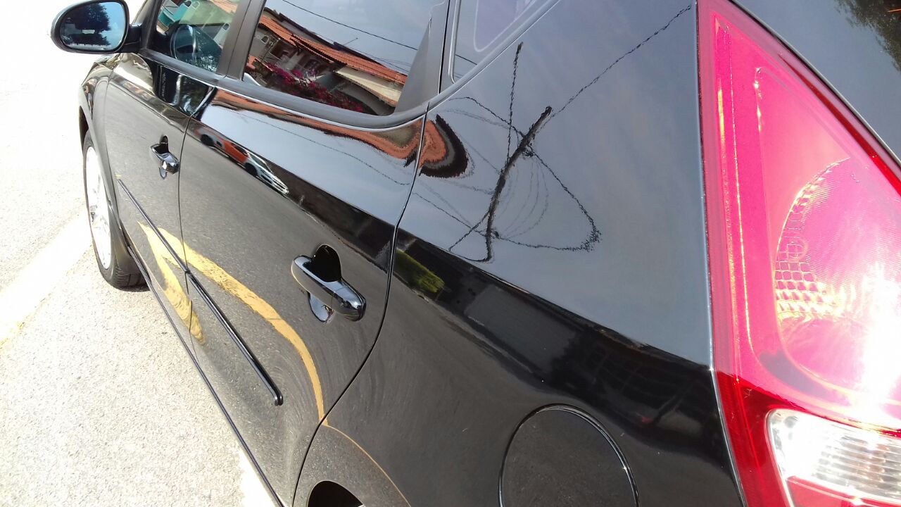

    -Corte com Mega Forte + Boina Dupla Face Lincoln
    -Refino - M105 + LC Laranja
    -Lustro- Swirl Remover + LC Preta
    -Proteção - NXT

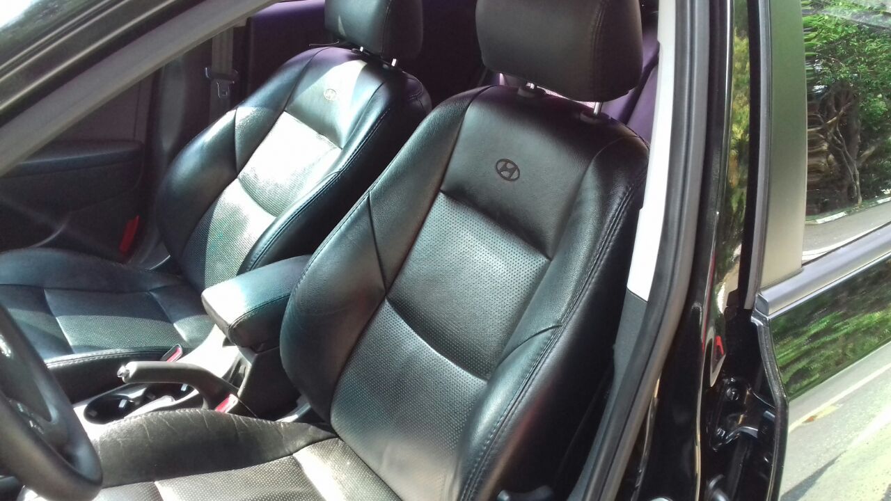

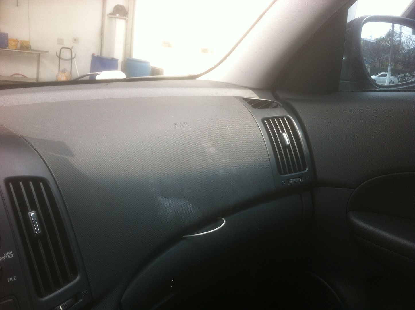

    O interior apesar de sujo, não estava com sujeira impregnada, então limpei rapidamente com APC Sonax, bancos apesar de serem de couro sintético foram condicionados com Dry Whash.
    Segundo Hyundai que faço e acho o veniz bem legal de trabalhar, reage bem ao polimento e não é muito delicado.
    Capo ja lavado
