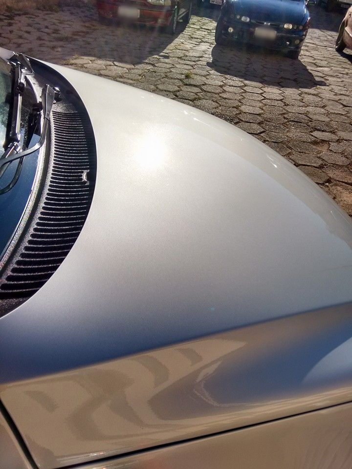

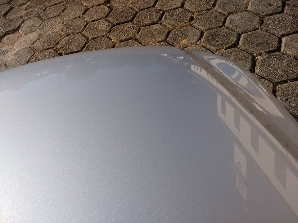

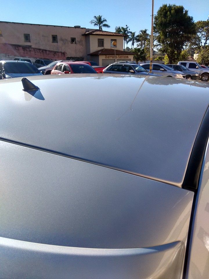

    Olá pessoal, tudo bem?
    Dessa vez apresento um post diferente do meu usual.
    Adquiri de um representante aqui da região alguns produtos da marca NsWax e parti para alguns testes em uma peça de descarte que tenho em casa para esse fim e em meu próprio carro.
    No caso do meu Gol, fiz um polimento comercial, usando um produto chamado "Ninja 3 em 1 ", produto que se assemelha bastante ao 3 em 1 da Lincoln porém com capacidade de lubrificação melhor e com menor taxa de mascaramento.
    Fiz polimento de uma etapa com boina de espuma branca LC média e sempre após o serviço avaliando as peças trabalhadas com LAE36 para verificar a presença de holografias e marcas já que o produto apresenta silicone em sua formulação. Levando em conta que a maioria dos problemas de pintura que meu carro apresentava eram manchas de agua e alguns riscos leves o resultado me surpreendeu, logicamente que fazendo um lustro o resultado seria ainda melhor.
    Após o serviço apliquei uma Collinite 476S para proteger por uma semana no máximo pois, pretendo "terminar o serviço" ainda esses dias removendo a cera e fazendo o lustro e com posterior vitrificação da pintura para maior proteção.
    No capô, estou testando uma cera cristalizadora da mesma marca para ver o quanto ela aguenta, sendo que o capô está exposto ao tempo e foi todo preparado com as amostras que o vendedor me passou.
    Utilizei também nos pneus do meu carro, um silicone em gel da marca que sinceramente achei que não ficou a dever nada para o Sonax Tire Gloss Gel, deixando o pneu com aspecto de novo porém sem o brilho exagerado do Megs Endurance (aspecto que eu particularmente não gosto), ambos produtos que já tive no meu estoque e que dado o alto custo não achei vantagem aplicar em meus trabalhos. Como a maioria sabe uso o Perol Red e Black mas vou avaliar com bastante critério esse da NsWax pois sua durabilidade aparentemente parece ser boa, um ponto negativo do Perol.
    Bom deixando de lado o papo seguem fotos para que vocês vejam os resultados:
    Abraço a todos. blza
    Jair (DJZ)
