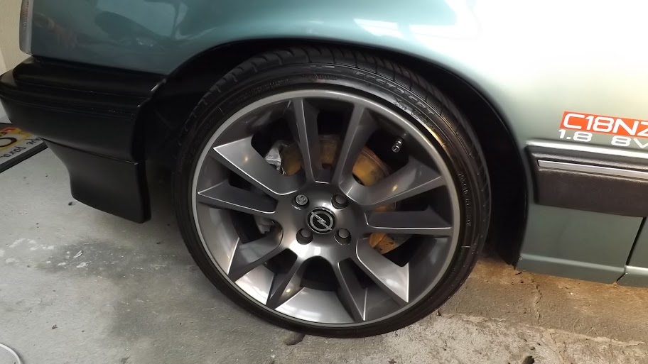

    Rodrigo o que vc costuma fazer nas rodas ? passa algum produto específico ou apenas cera ?
    default Re: Polimento - Kadett SLE 1992
    Mensagem por rodrigogsi em Ter 23 Fev 2016, 11:55
    Salo87, depende muito da roda.
    Quando é pintada dá para fazer polimento na mão, com a máquina e etc, dependendo do estado. Passo ceras em pasta normalmente e oriento os clientes à fazerem o mesmo, com aplicadores dedicados e panos dedicados, além de descontaminar com clay bar após a lavagem.
    Solução QD com borrifador também ajuda, APC para limpeza mais pesada.
    Em rodas com acabamento maciço em metal dá para brincar com polidores de metais na mão e na máquina, tomando cuidado com aquecimento, sempre de leve.
