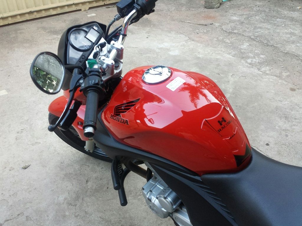

    Ola Galera  venho até vocês por um detalhe que eu fiz , na moto do meu primo que está a venda .
     O estado geral dela não era muti ruim pois já havia sido feito um trabalho de correção a alguns meses antes , mas como não havia manutenção era de praxe bastantes swirls.
     Foi feito somente uma lavada parcial sobre carenagens tanques e etc.
    Lavagem
    Shampoo CW-37 MALCO
    Luva de lã kers e diversos pinceis
    Descontaminação:
    Clay bar 3M e Malco Malco annihilator
    Polimento:
    Corte : Malco bufflite 2 boina laranja (gerou muito poucas marcas)
    Refino & Lustro:M205
    Proteção:
    Malco Imperial Paste Wax
    Para condicionar os plásticos utilizei o Malco Blue blazer e no banco utilizei o Malco Leather Conditioner
    Maquinário utilizado :
    Roto Orbital V8 e Lavadora alta pressão Bricotech +plus 2175 Psi
    Galera desculpe as poucas fotos mas é que não tive muito tempo para realizar o serviço
    Ps: Só teve como eu tirar as fotos do depois devido ao tempo escaço Crying or Very sad

    ficou mais zerada que moto 0km.
    show
    default Re: Honda CB300R Detail Express
    Mensagem por PDetail em Seg 31 Ago 2015, 18:53
    Joviano Toledo,
    Belos reflexos!
    Por esses dias vou fazer uma igual, só que preta, do meu irmão, teve dificuldade?

     Não tive dificuldades para fazê-la não , só tivemos que retirar os plásticos que contornam o tanque , e o banco , ai o resto foi bem tranquilo . O verniz diria que é mediano nem muito duro nem pegajoso .
