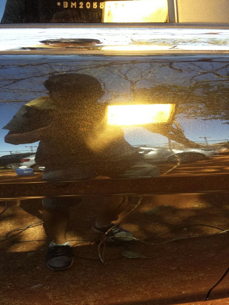

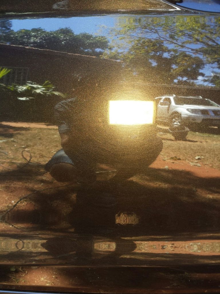

    segue algumas fotos do antes

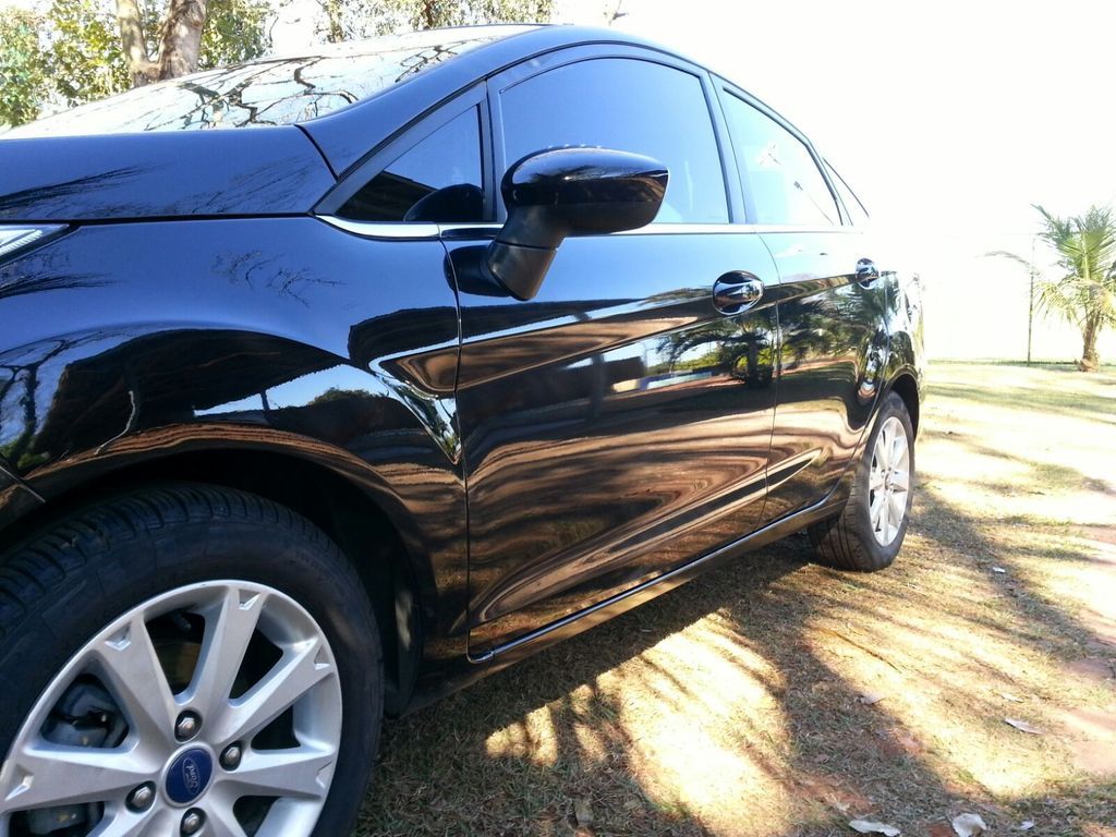

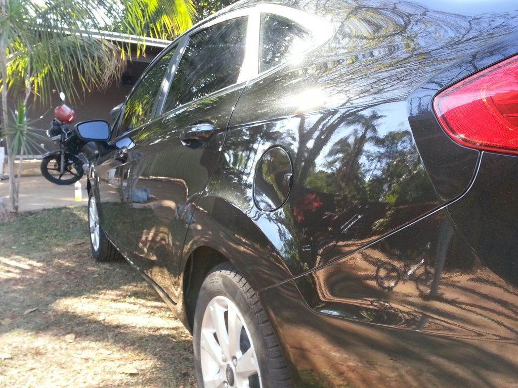

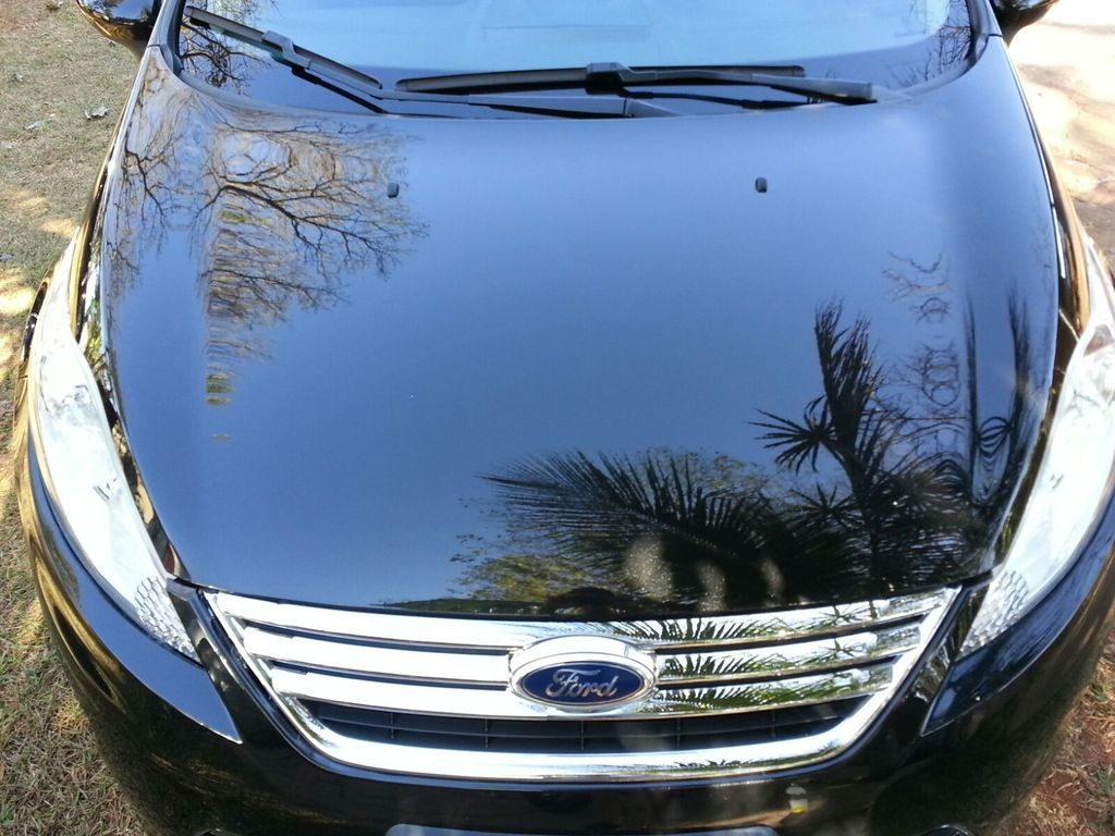

    Agora algumas do depois
    Espero que gostaram , desculpe as poucas fotos mas foram tiradas do meu celular e ele estav acabando a bateria
    Setup utilizado
    Lavagem;
    Lavagem simples via método dois baldes e luva de lã da kers
    Shampoo: Malco CW-37
    Descontaminação:
    Malco annihilator para retirada de piche
    Clay Bar 3m e inspeção final como lubrificante.
    Polishes e Pads
    Corte e Refino: Meguiars M105 e LC amarela (para corte esse foi o combo mais efetivo para uma correção parcial pois o verniz era bastante duro). No refino foi utilizado o mesmo combo porem diminuindo a rotação , onde se mostrou bem eficaz
    Lustro: Meguiars M205 e LC Preta
    Proteção: Malco Imperial Paste Wax Melancia (duas camadas).
    Maquinário e acessórios : V8 roto orbital , holofote 500W com lâmpada halogena.
    Muito Obrigado por visualizar blza
    Dicas e criticas construtivas são bem vindas.
