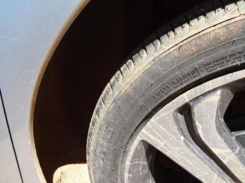

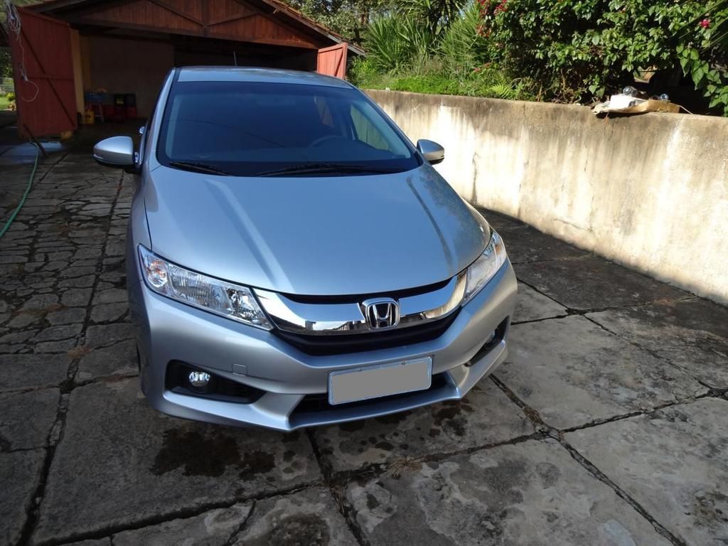

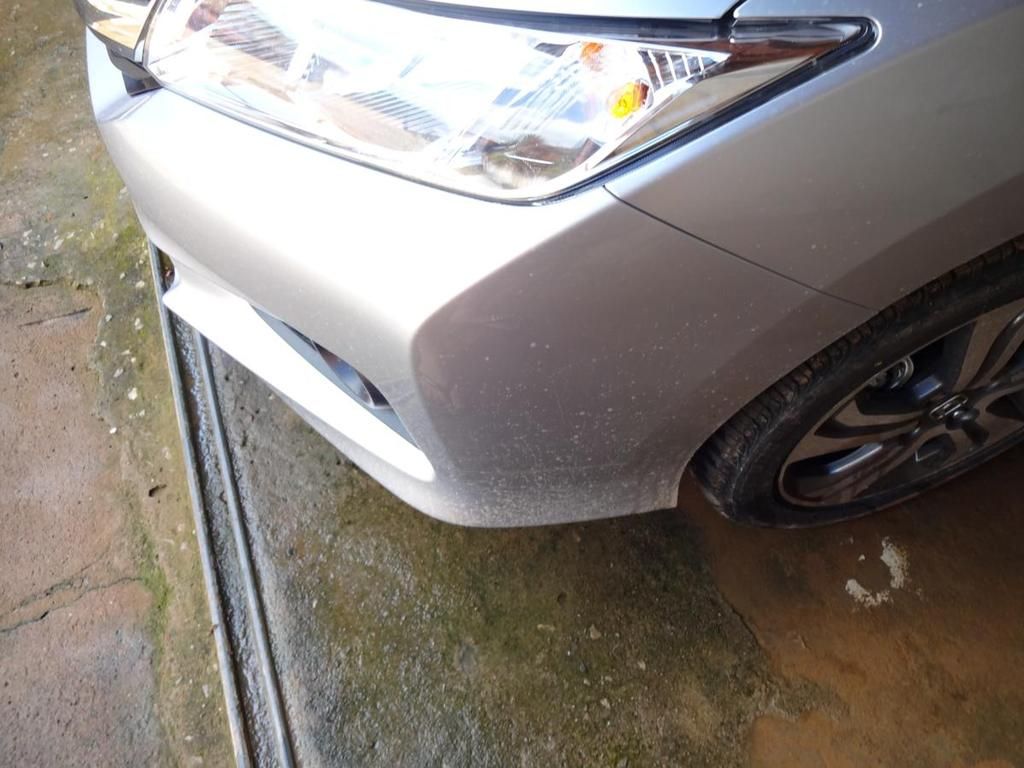

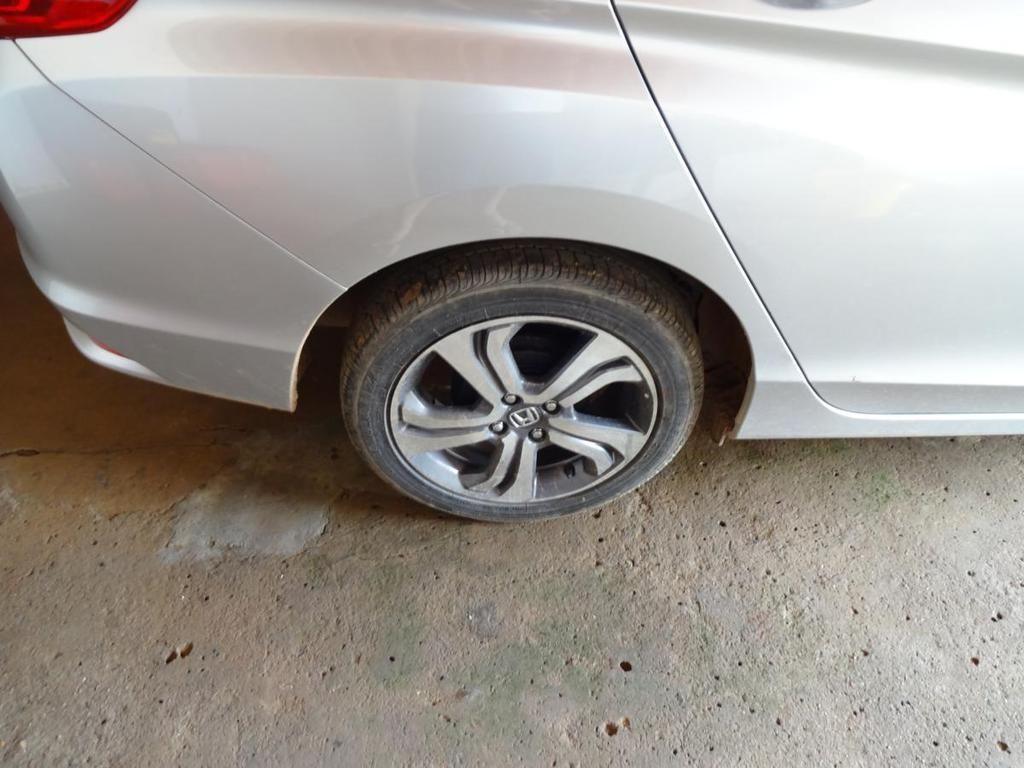

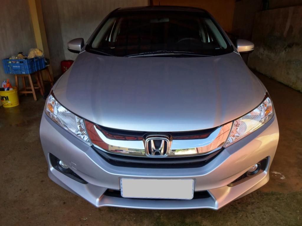

    ANTES:

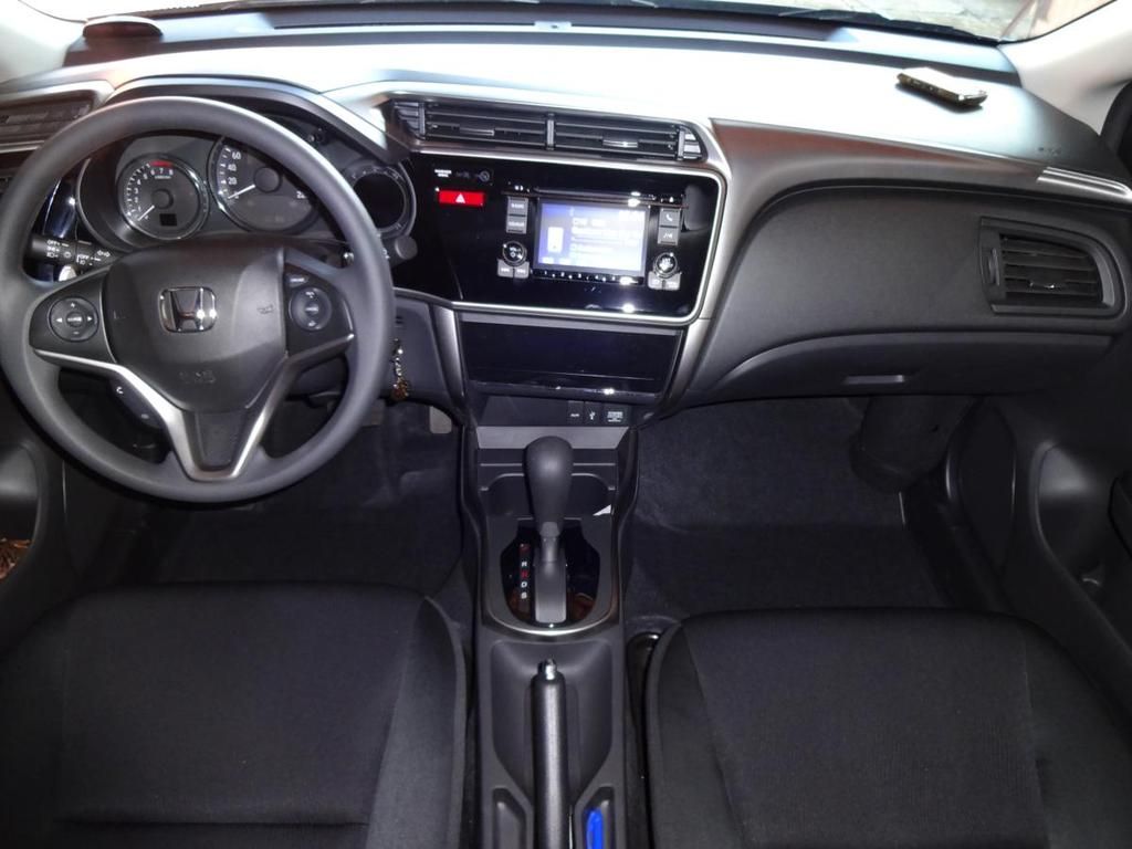

    INTERIOR ANTES:

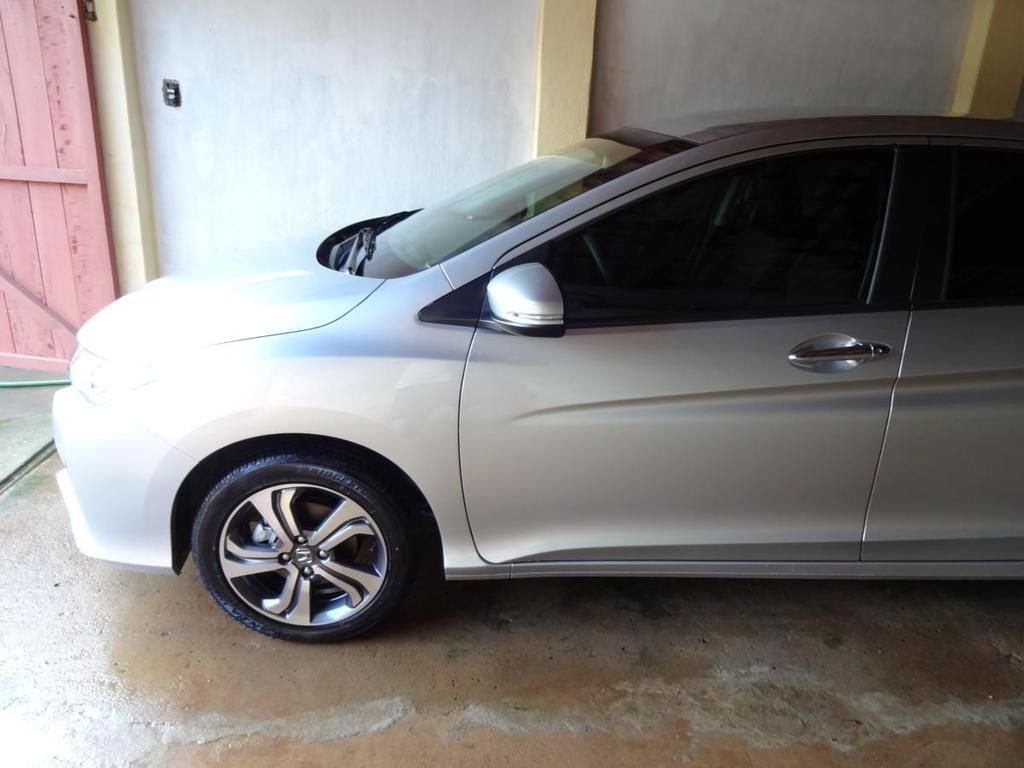

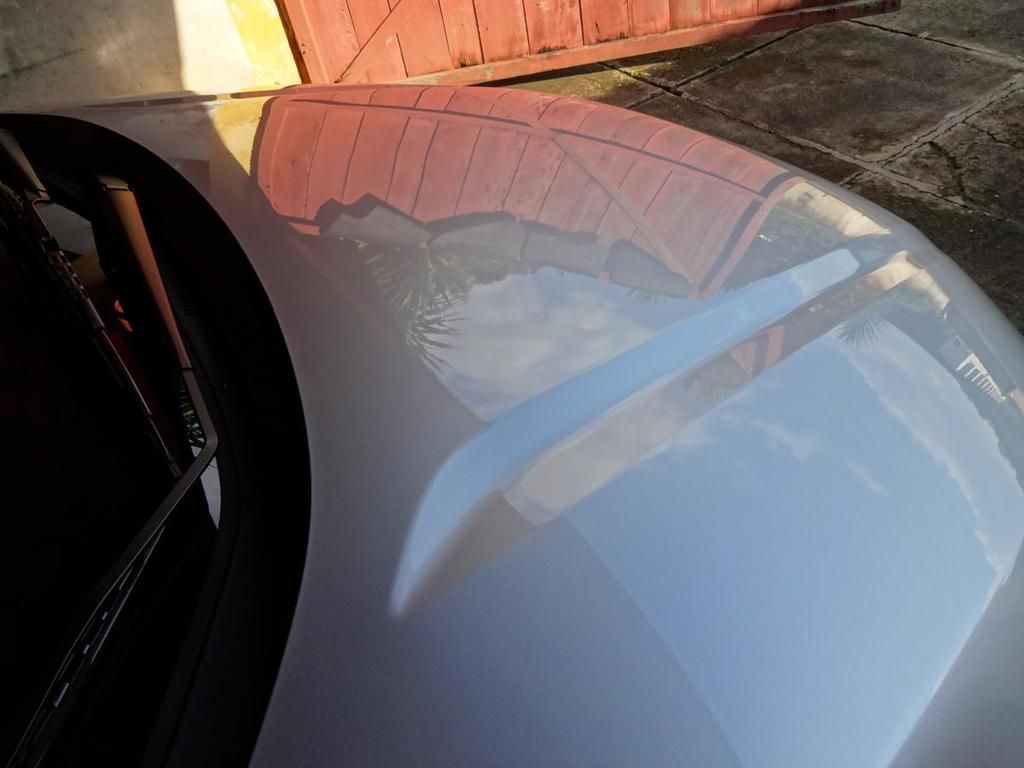

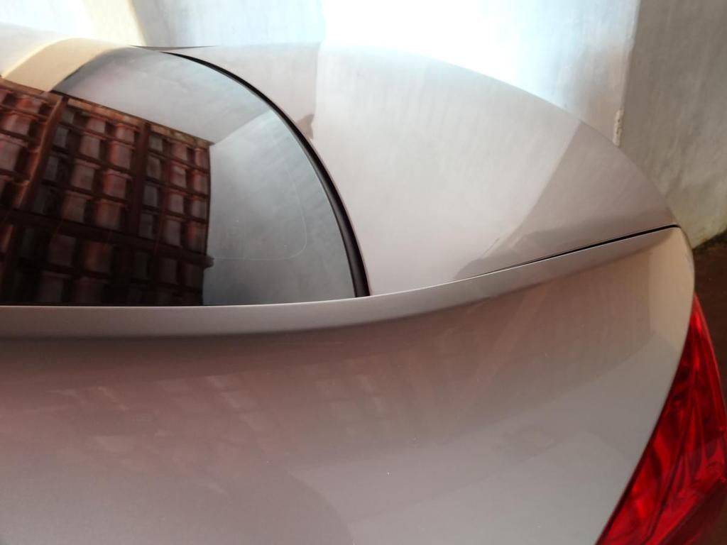

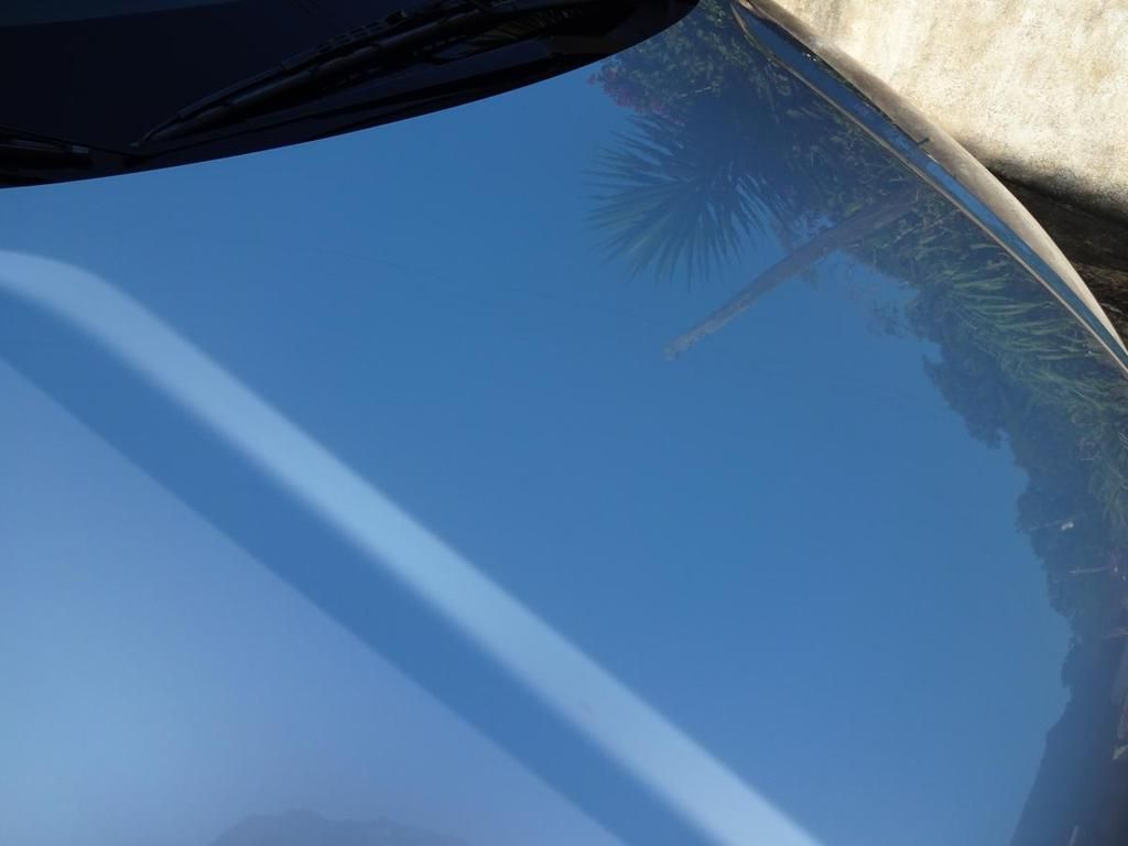

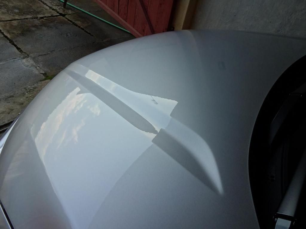

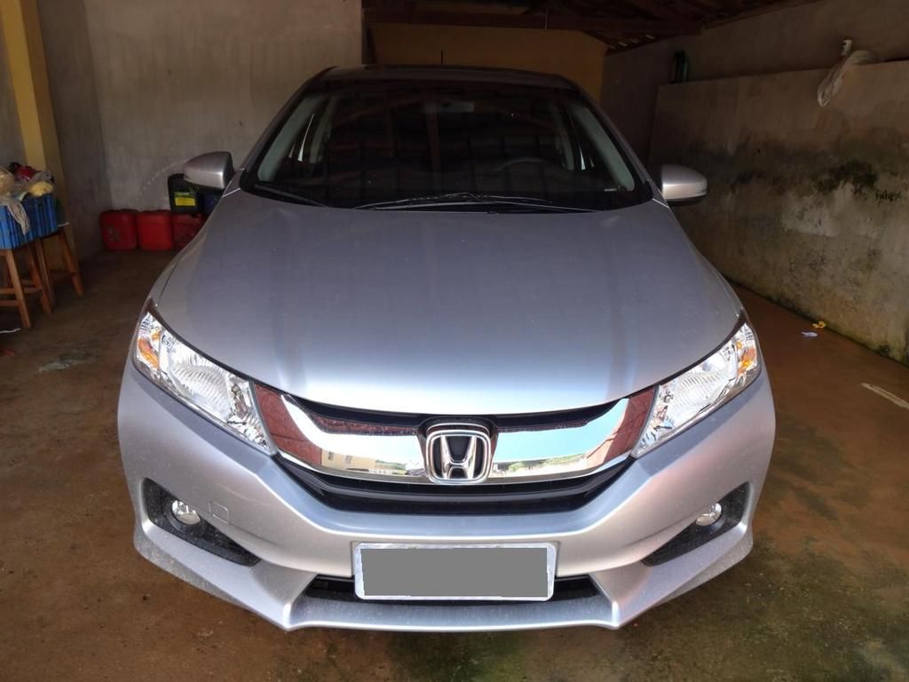

    DEPOIS:
    INTERIOR DEPOIS:
