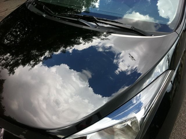

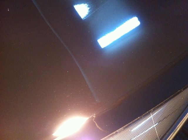

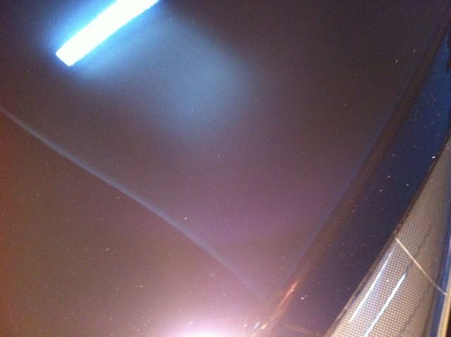

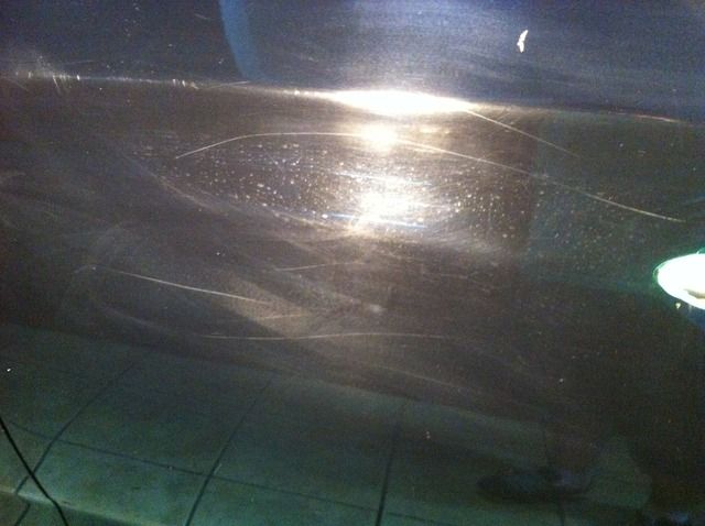

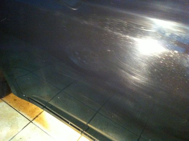

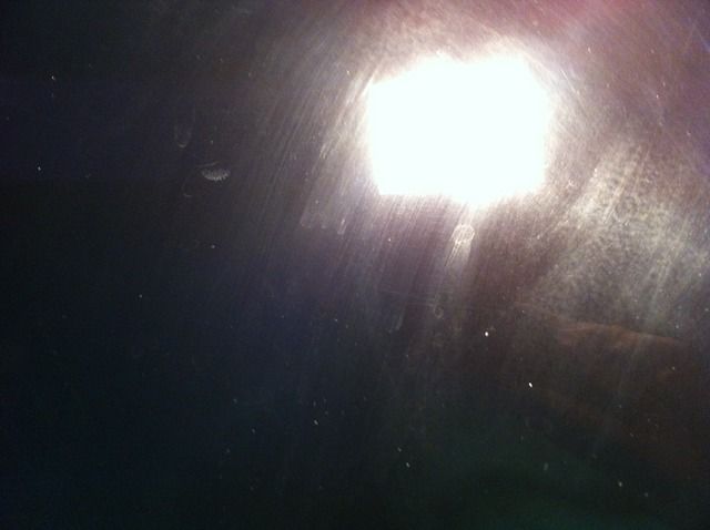

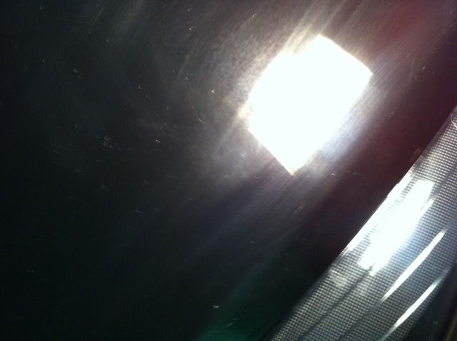

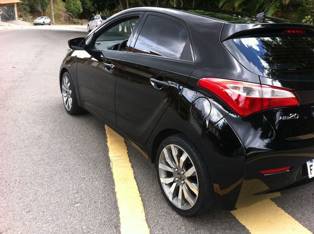

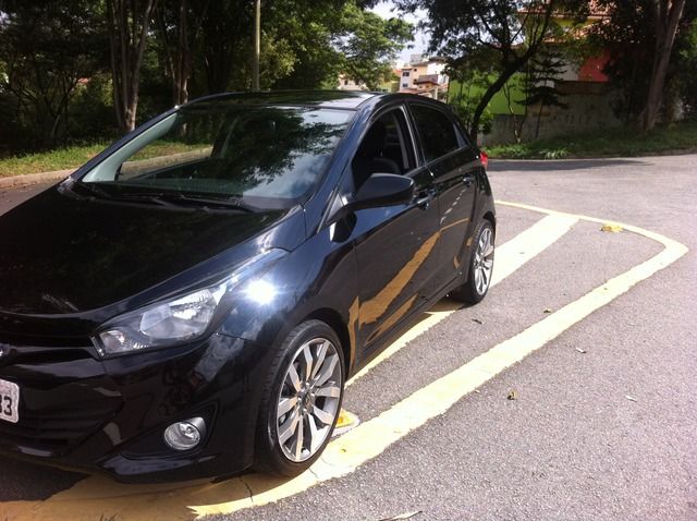

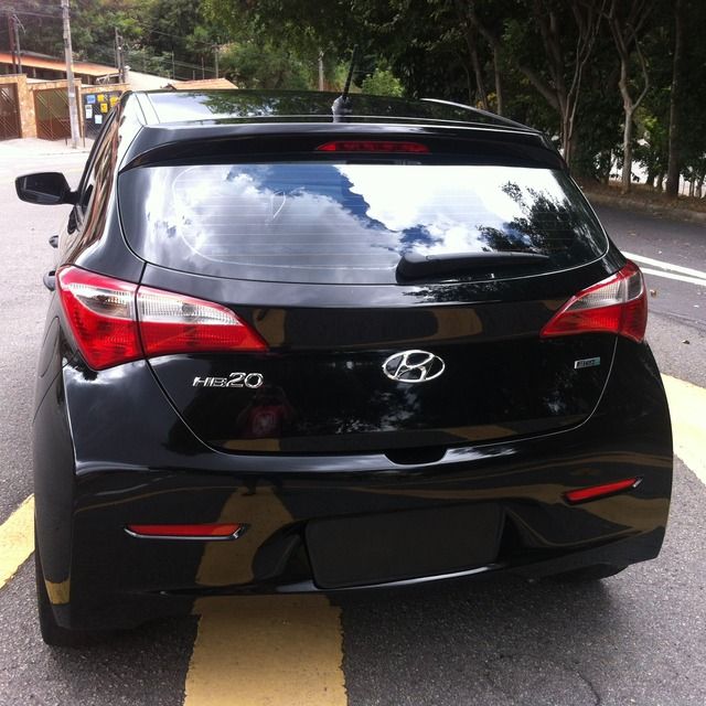

    Venho compartilhar mais um trabalho que fiz, dessa vez, carro do meu primo, um HB 20 2013 preto  com apenas 8 mil km, porém muito judiado, foi lavado no max 5 vezes em 2 anos, sem nenhum cuidado, seguem as fotos.
    O setup foi
    Descontaminação
    - lixamento 1500 localizado
    -correção do lixamento com boina de lã Lincoln + Mega forte
    -Composto Polidor + DRC verde
    - Malco Swirl Remover + LC Preta
    -PLC + LC Azul
    - Cera Lincoln
    - Interior aspirado e limpo com Sonax
    - Motor limpo com APC Perol e condicionado com wurth
    Fiquei devendo fotos do interior e motor, porém ambos estavam apenas com muita poeira, acredito que o interior tinha mais poeira que o motor.rss
    Espero que gostem.
    Começando a ver resultados
