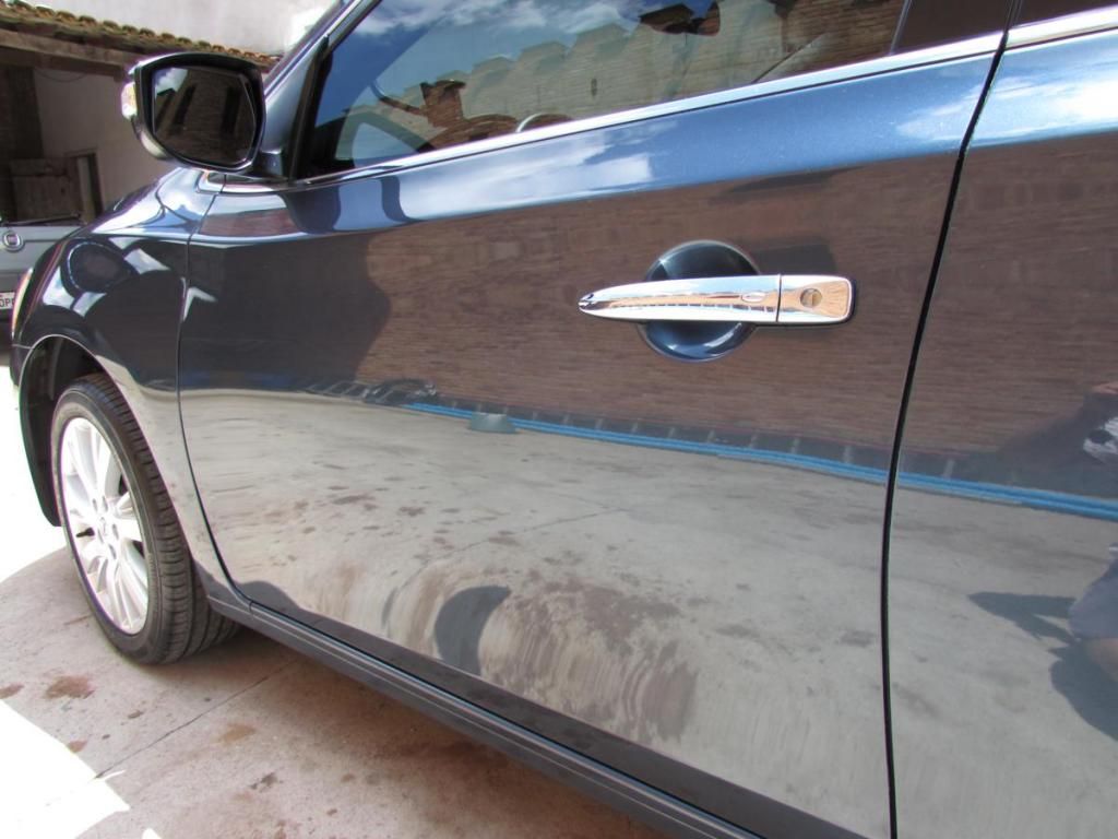

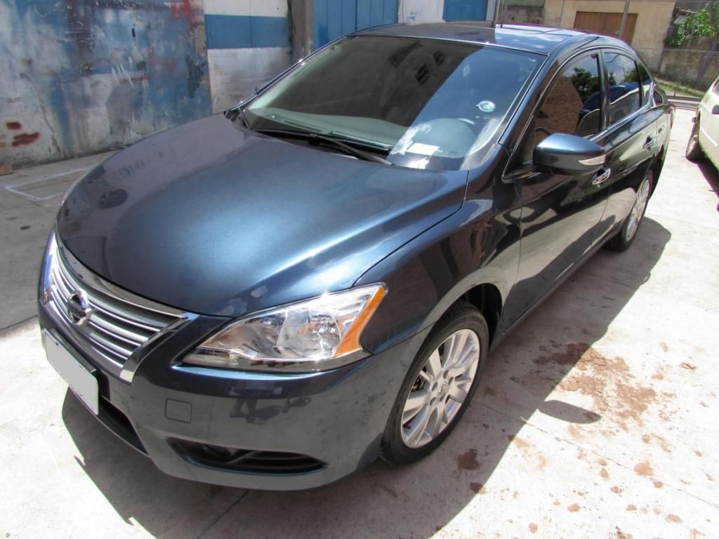

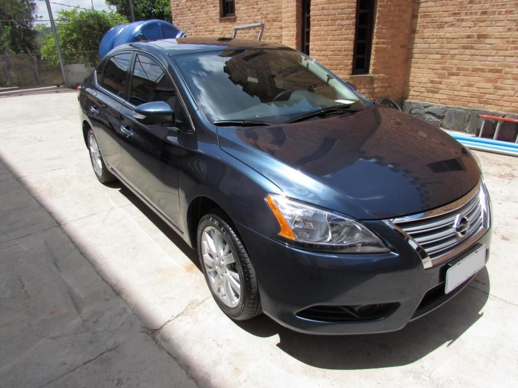

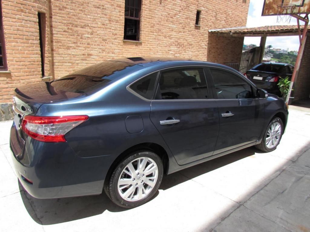

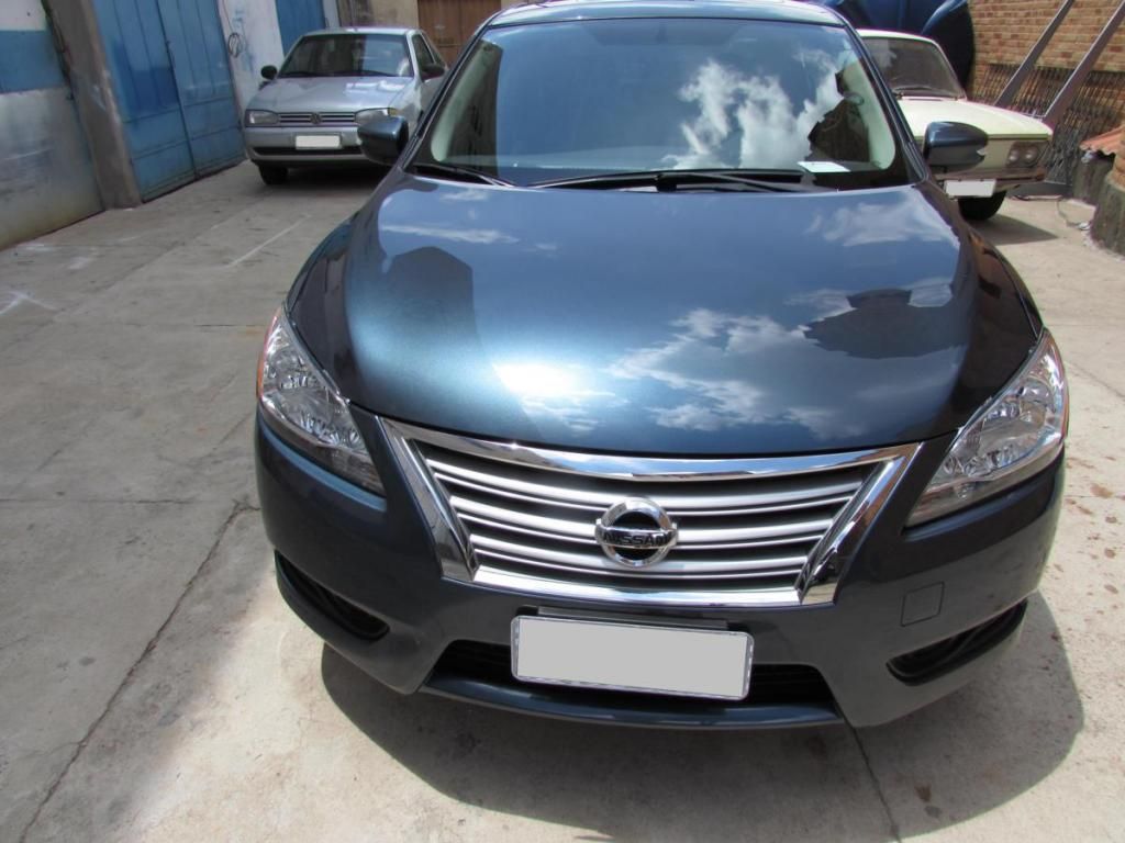

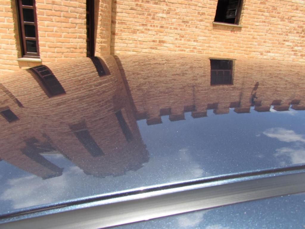

    E aí pessoal do DetailBrasil, tudo certo?
    Dessa vez trago a vocês um trabalho feito em um carro de um grande amigo (pra não dizer irmão): trata-se de um Nissan Sentra SL azul grafite 2015/15. O veículo foi retirado em uma concessionária de Belo Horizonte e foi solicitado no ato da compra que o veículo nem fosse lavado para a entrega. Fui questionado acerca da melhor forma de proteção para a pintura visto que como moramos no interior do estado e o dono utiliza o veículo semanalmente para se deslocar para a capital e levando em conta que a estrada que ligam as duas cidades passa por regiões de extração de minério de ferro optamos pela vitrificação com o VX45.
    Bom vamos ao setup:
    Shampoo Perol Golf 1:100
    APC Fleet Wash 1:5
    2 Luvas de Microfibra
    Vários pincéis e escovas para rodas e cavas da Kers
    Sonax Synthetic Chamois
    Iron-Z
    Clay Bar Kers Suave
    QD caseiro ( Perol Golf)  para lubrificação
    LUSTRO
    Rotativa Dewalt
    M205 + LC Branca Flat 6' e 4'
    M205 + LC Preta Flat 6' e 4'
    INSPEÇÃO E LIMPEZA PRÉ VITRIFICAÇÃO
    Maxi Rubber solução desengraxante
    LAE-36
    VITRIFICADOR
    VX-45 60 mL
    PNEUS
    Perol Red e Black
    DETALHES CROMADOS
    Autosol
    Depois de finalizado:
    Considerações finais
    Procedendo a analise da pintura constatei que não seria necessário me valer de um polimento mais agressivo devido a mesma não ter danos profundos apenas alguns leves swirls, todos prontamente removidos apenas com o lustro com o M205, variando apenas a abrasividade das boinas, antes de proceder a vitrificação. A aplicação do VX 45 é muito tranquila, porém tive um problema com a remoção pois apesar de serem novas, as microfibras Auto America Premium que usei estavam soltando bastante pêlos e deixando-os aderidos a pintura. Acho que deveria ter as lavado previamente para evitar tal problemas mas no fim o resultado obtido foi mais que satisfatório: veículo com alto brilho e proteção e com pintura extremamente lisa.
    Um adendo que faço é que muitas pessoas acham que por ser uma forma de proteção de maior durabilidade e resistência, a vitrificação permite que se descuide um pouco das manutenções, conceito esse EXTREMAMENTE INCORRETO, mesmo ela exige que as lavagens sejam feitas da forma correta e as manutenções sejam realizadas no tempo hábil ( no caso do VX 45, a aplicação do selante Sensory a cada 6 meses para manter os resultados por mais tempo).
    Espero que tenham gostado, fico aberto a críticas e sugestões.
    Um abraço e fiquem com Deus.  blza blza blza
