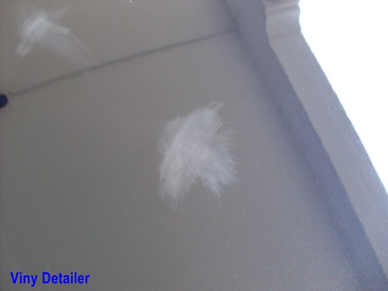

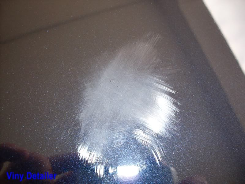

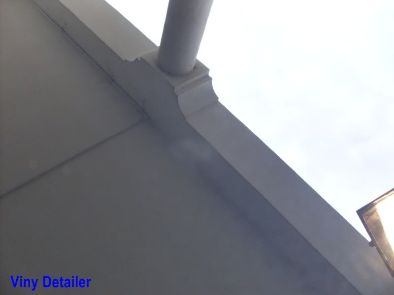

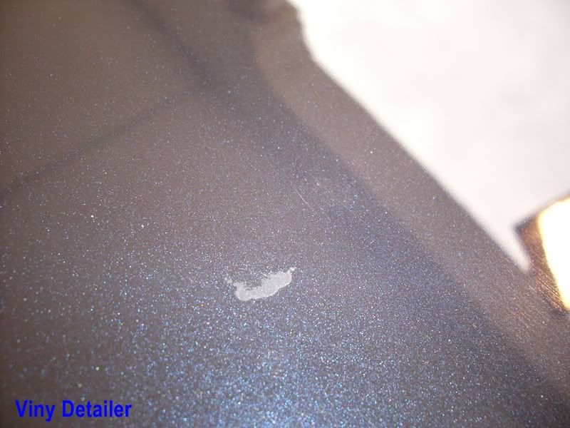

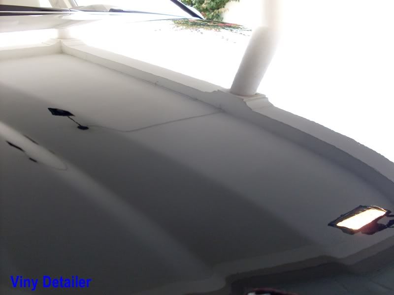

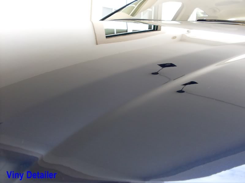

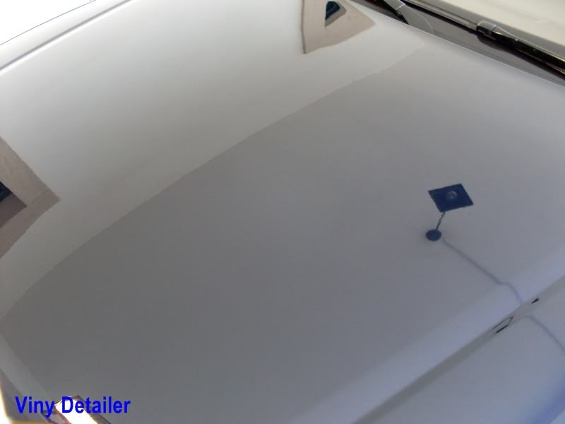

    Esse carro ja passei proteção na pintura ha uns 2 meses e como capu tinha sido pintado somente foi aplicado cera, resultado, cliente estacionou um parque fechado e pingou agua no capu manchando o verniz, então fui chamado para ver se conseguia fazer algo, tentei o melhor.

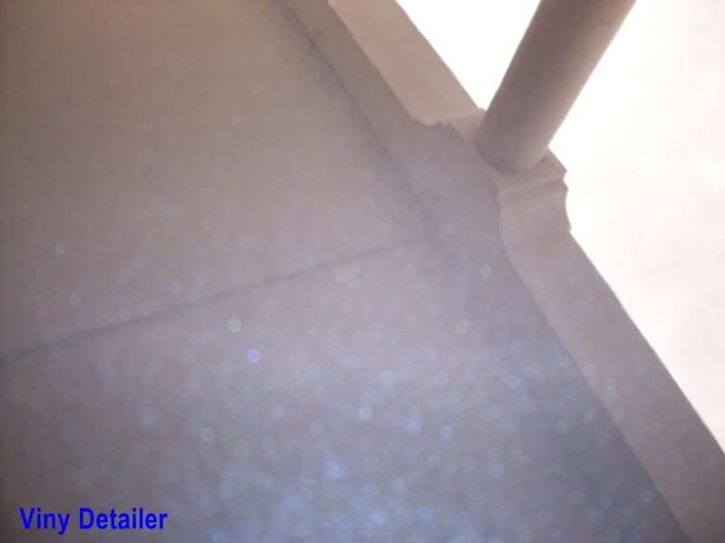

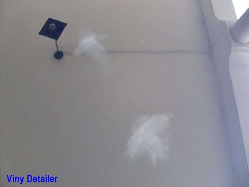

    Como disse o capu foi pintado a pouco tempo não tendo muita coisa a corrigir com exeção ao queimado no verniz.
    A mancha é qse invisivel mas como dono do carro é mais detalhista que próprio detailer "ainda bem", então fomos a correção:

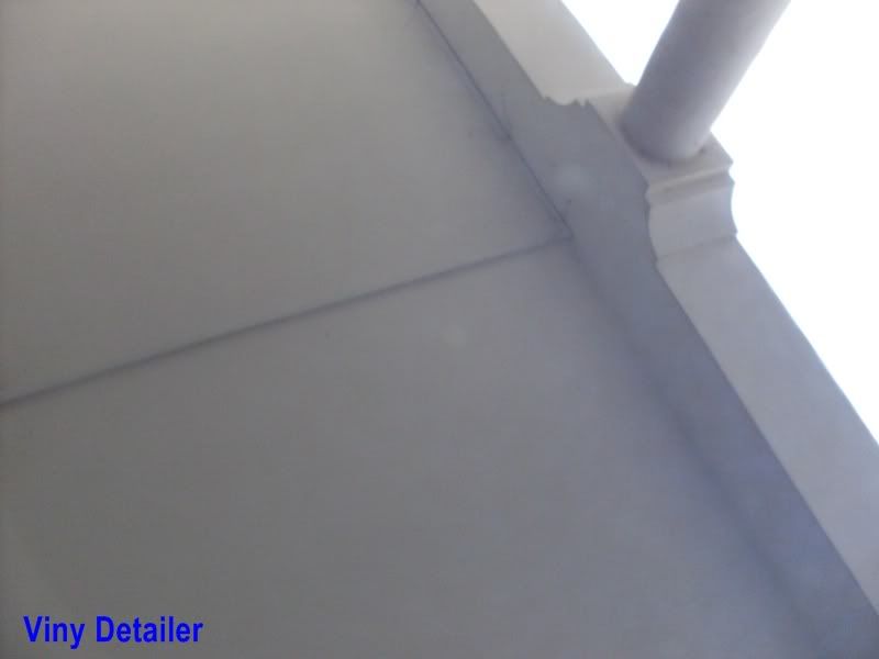

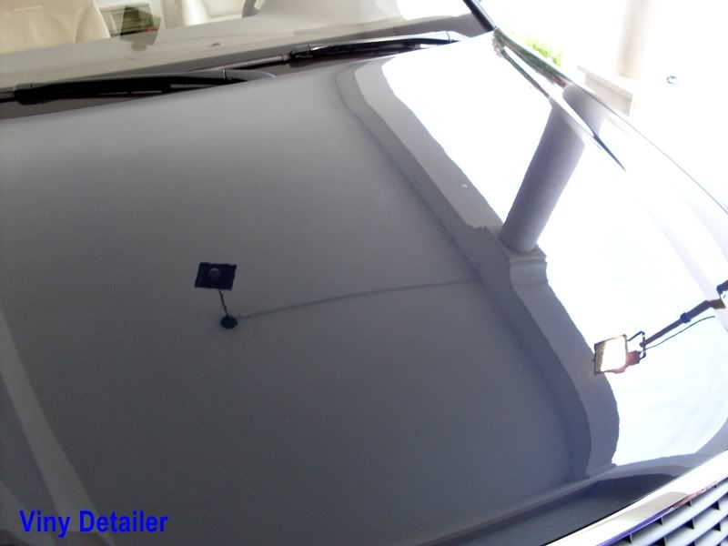

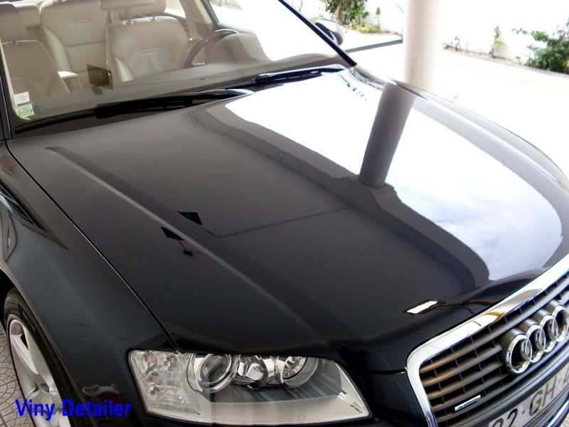

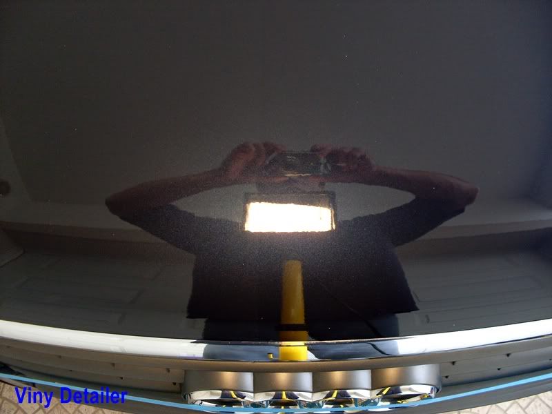

    Depois de feito meu melhor o resultado é esse:
    Polimento com orbital 800w
    boina laranja / branca e verde Kompressor
    Menzerna FG / PF / SF
    proteção:
    ficou a cargo do selante AQuartz 2x seguido AQuartz + xcelerator...
    Espero que gostem.
