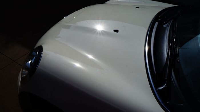

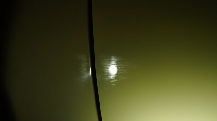

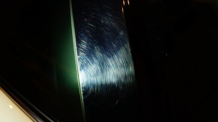

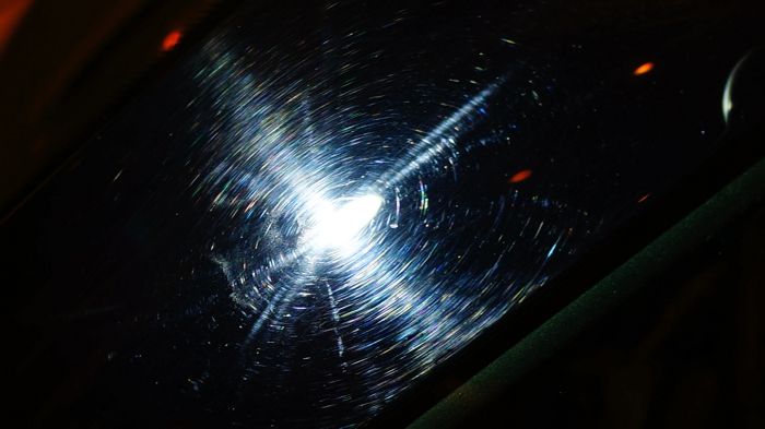

    - Polimento Intermediário (remoção de swirls, marcas de água e riscos superficiais, com ênfase na melhora geral do aspecto visual da pintura);
    Abaixo seguem algumas imagens que mostram o estado inicial do veículo quando nos foi entregue ...
    A próxima série de imagens mostra comparativos antes x depois em diferentes partes do veículo ...

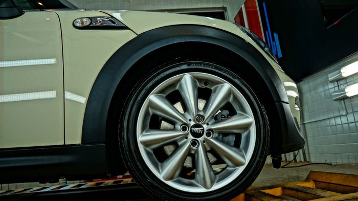

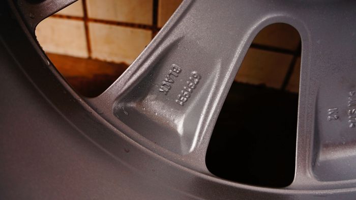

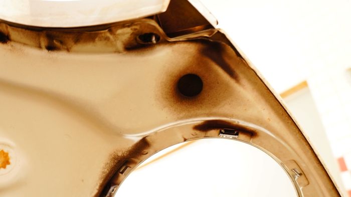

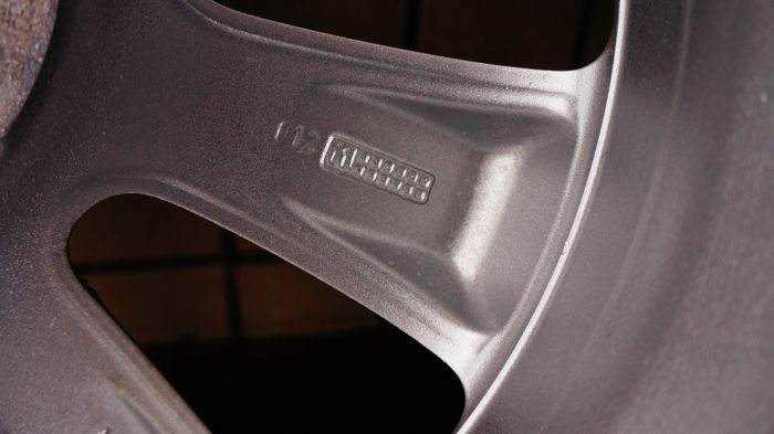

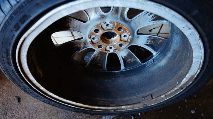

    1 . Limpeza das Rodas

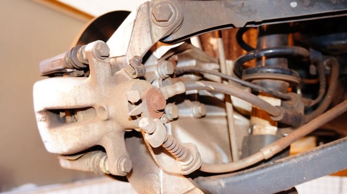

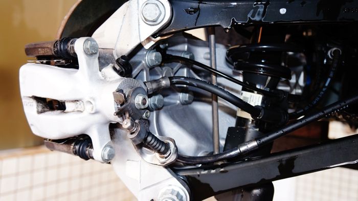

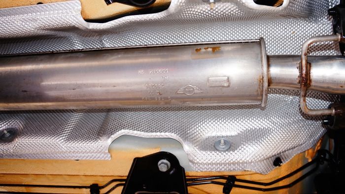

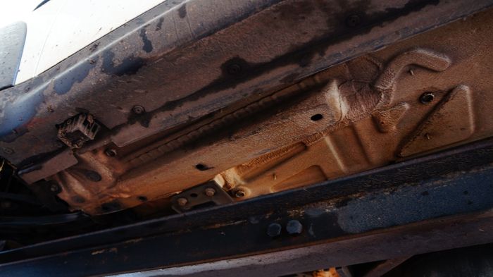

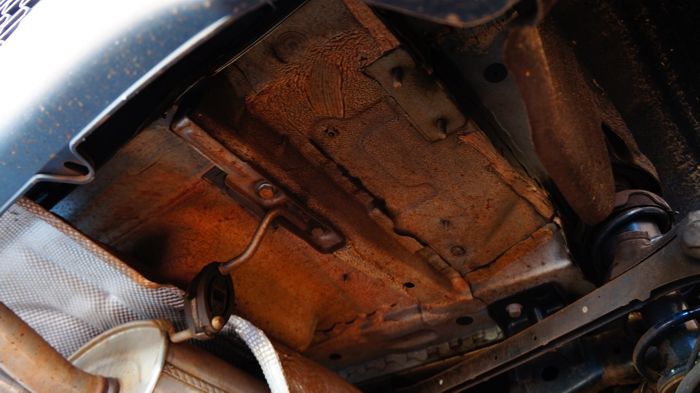

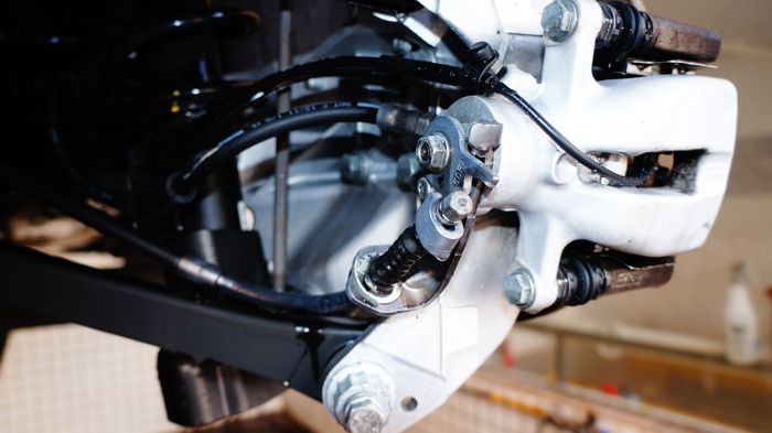

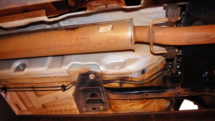

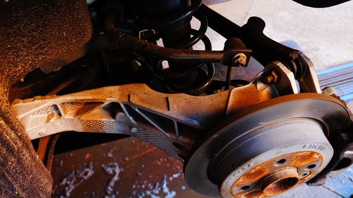

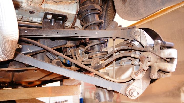

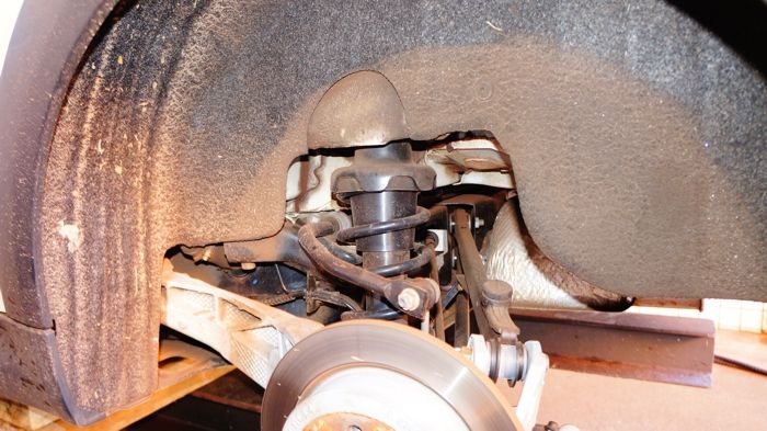

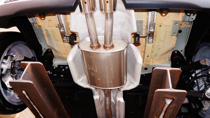

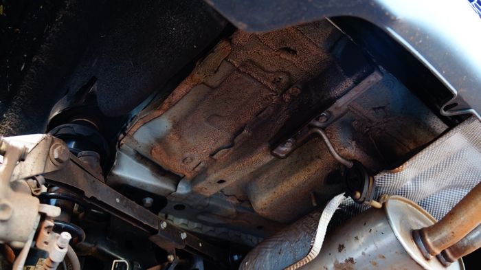

    2. Limpeza do Chassis

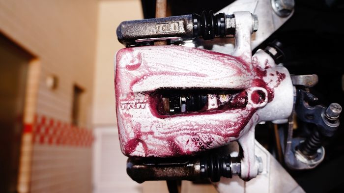

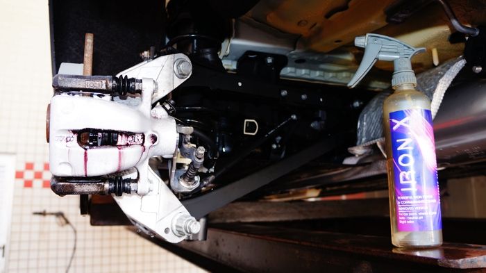

    Descontaminação dos pontos de acúmulo de resíduos de pó de freio

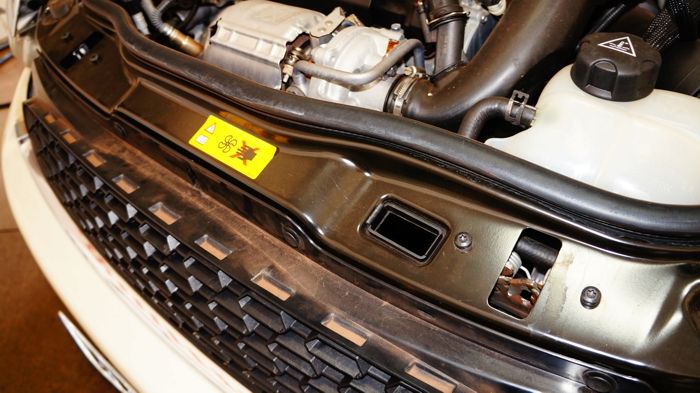

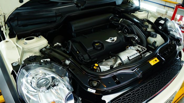

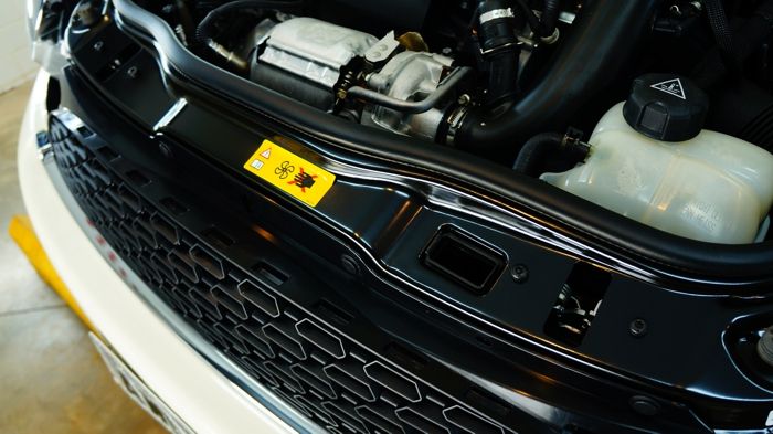

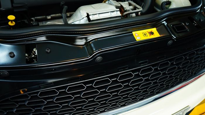

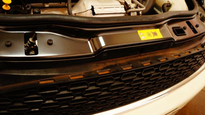

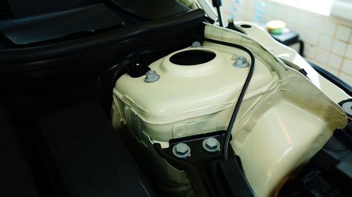

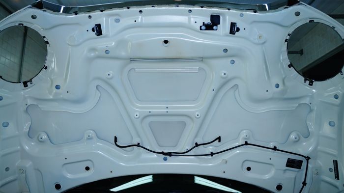

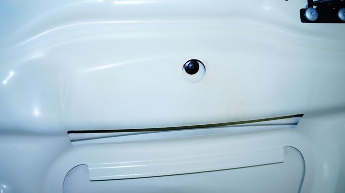

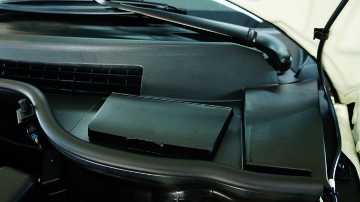

    3. Limpeza do Compartimento do Motor

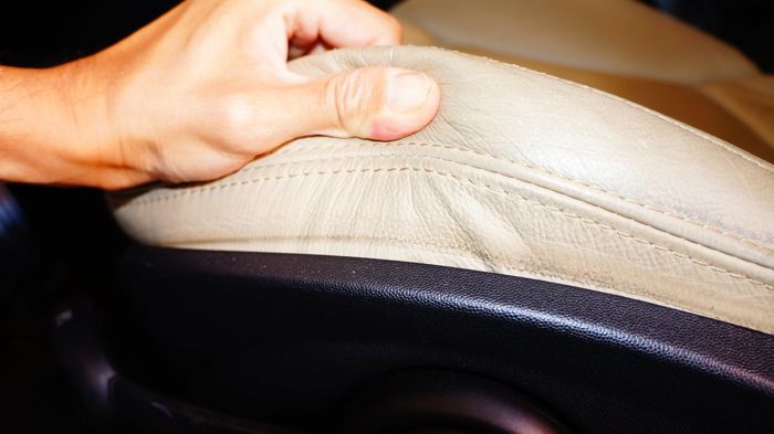

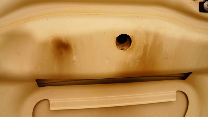

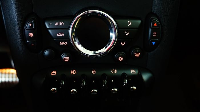

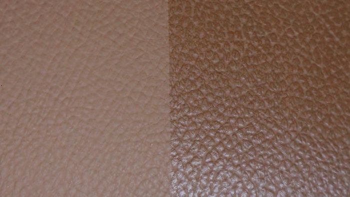

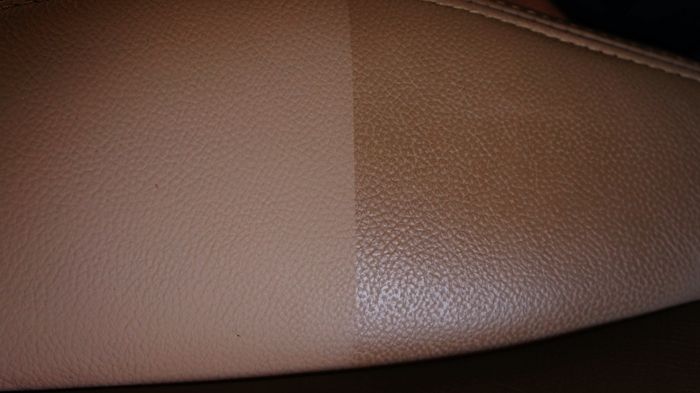

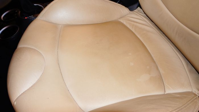

    4. Limpeza da Parte Interna

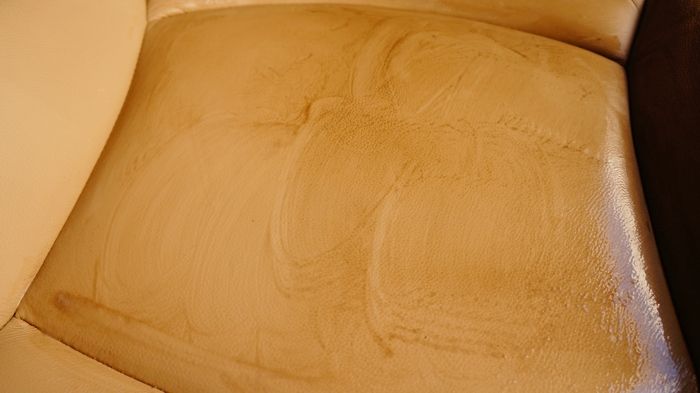

    O Raceglaze Leather Cleanse mostrou-se muito efetivo no trabalho de remoção da sujidade impregnada nas ranhuras do couro ...

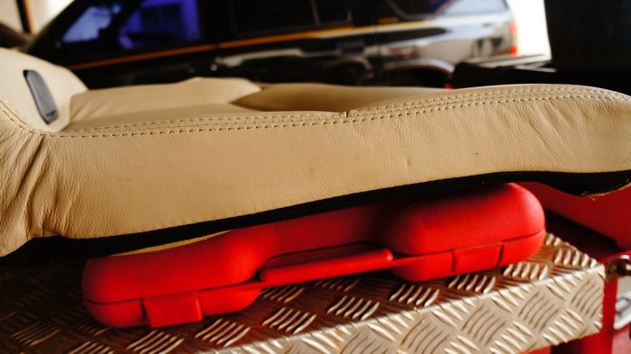

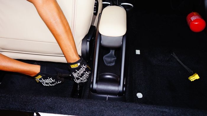

    Muitos questionam a real necessidade de remoção de bancos para uma limpeza mais detalhada, a resposta pode ser observada nas 2 imagens abaixo, que são de uma das faces laterais do banco traseiro. Parte esta que seria de acesso muito difícil caso este banco não fosse removido.
    Face lateral do banco do morista
    Ampliação da imagem anterior
    Após a conclusão do trabalho, reinstalação dos bancos ...

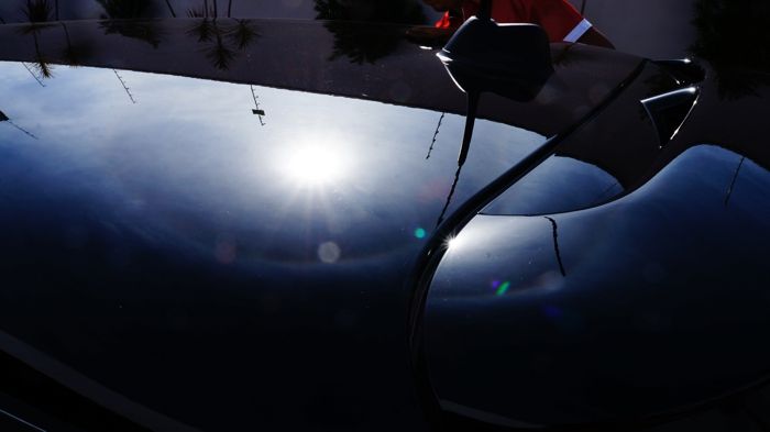

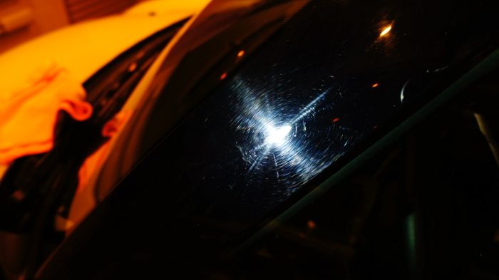

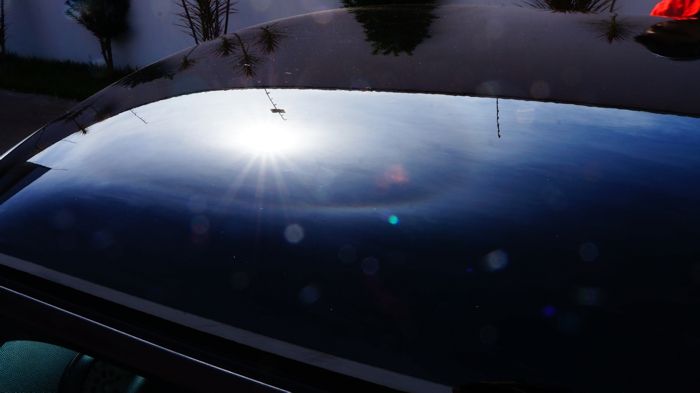

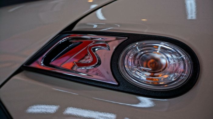

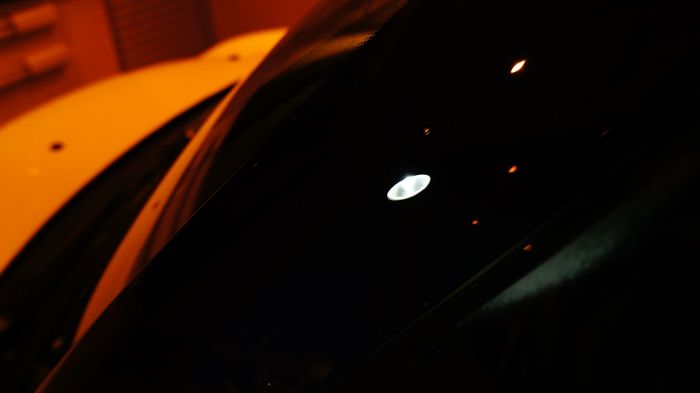

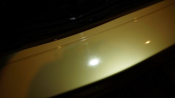

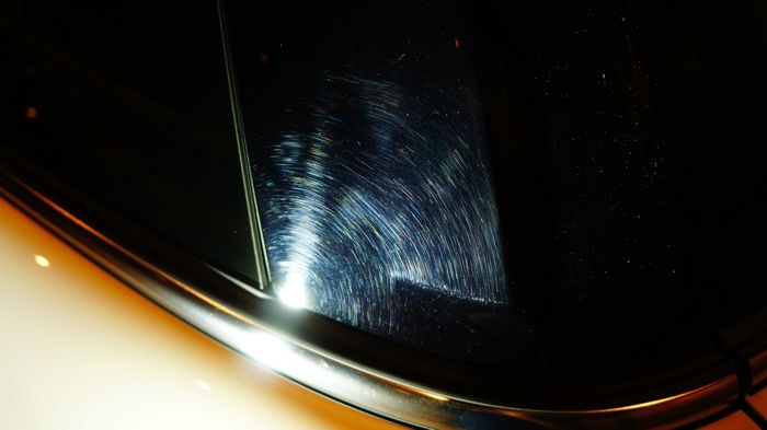

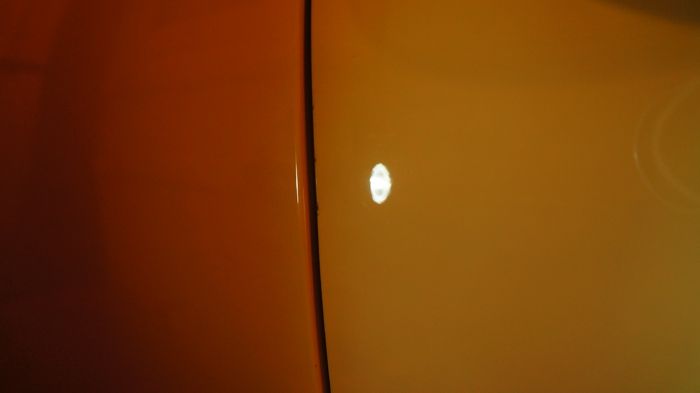

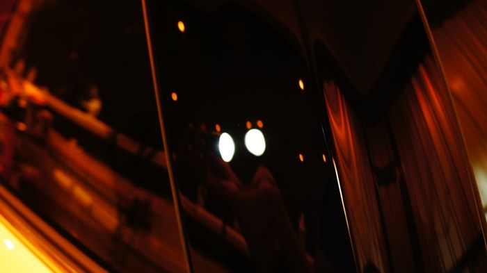

    5. Polimento
    Coluna Traseira em "Black Piano" - Antes
    Fato curioso, embora o dono não tivesse relatado, ficou bem evidente que o parachoque traseiro havia sido repintado ...

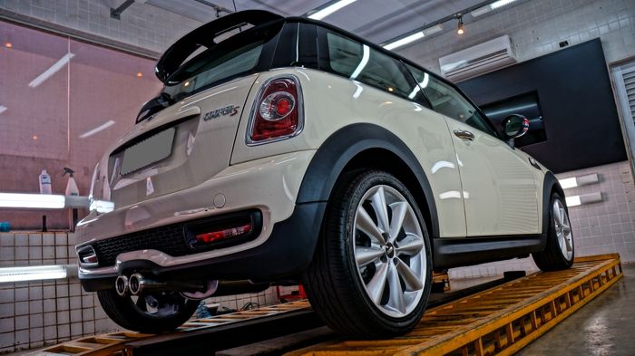

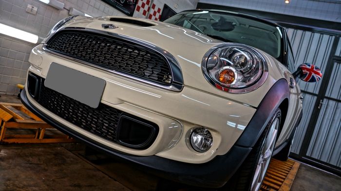

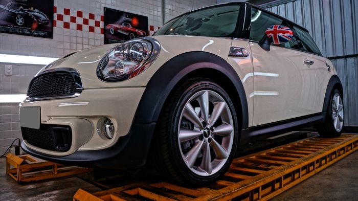

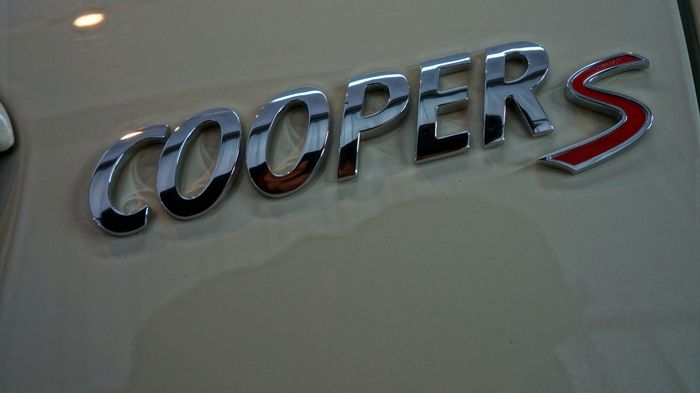

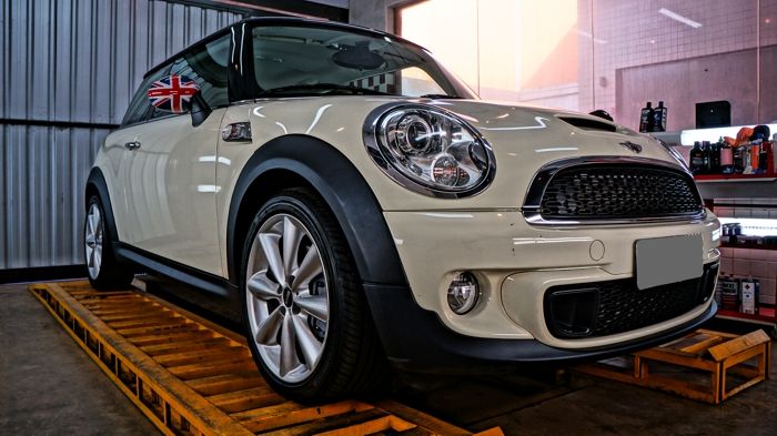

    6. Final Shots
    Infelizmente, o céu não contribuiu para o registro de imagens de melhor qualidade. As nuvens eram esparsas e não estavam com formas regulares, pareciam mais uma névoa ... inclusive percebe-se um halo contornando o reflexo do sol, bem estranho!  scratch

    Fases do Polimento
    . Corte - Menzerna Power Finish + Scholl Concept Top Wool Pad + Rupes LHR15 vel. 4 a 4,5.
    . Refino/Lustro - Sonax Perfect Finish (Germany) + Rupes Finishing Pad 6" + Griots Garage 6" vel 2.
    . Proteção - Finish Kare Hi Temp 1000, 2 camadas com intervalo de 12 horas. No teto e colunas (a pedido do cliente), Collinite 915 Marque d'Elegance, 2 camadas com intervalo de 12 horas.

    Sobre os produtos utilizados na limpeza do motor:
    - Einszett Car Star 1:10, 1:20
    - Einszett Blitz 1:20
    - Orange Outrageous 1:5 e em certas localidades 1:1
    - Pincéis Valet Pro Chemical Resistant
    - Ez Detail Brush
    - Karcher Steamer DE4002 (utilizada em alguns pontos isolados)
    Abs  blza

    Marcel, desculpe esqueci de responder sobre o condicionamento do motor, foi feito com 303 Aerospace, que conferiu um brilho acetinado, similar ao aspecto original! blza

    Muito obrigado Sheldonn!  Very Happy Na limpeza do chassi foram utilizados Outrageous Orange em diversas diluições, desde 1:10 até o produto sem diluição em algumas partes. Também utilizamos Einszett W99 em outros locais, onde o Orange não conseguiu ser tão efetivo. Além disso, o vapor também foi empregado em alguns pontos isolados, sobretudo, os que estavam com incrustação/manchas de terra, além de diversas escovas, pincéis e muita ação mecânica (subentenda-se trabalho braçal!  Smile )

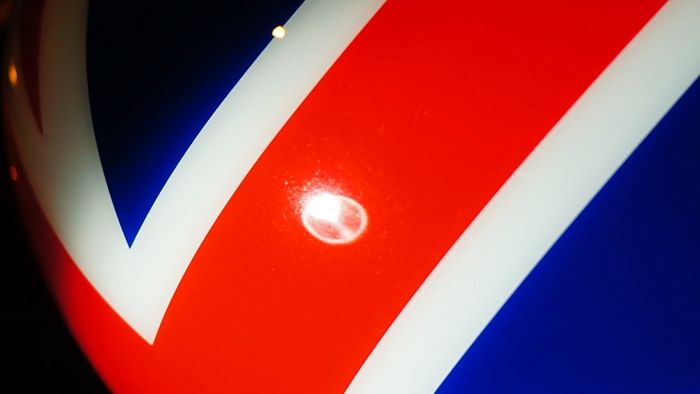

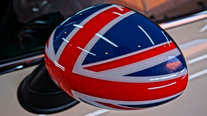

    @lucbc escreveu:Lemans,
    O retrovisor é pintado ou adesivado? Se for adesivado, tem algum esquema pra corte sem comprometer o 'vinil'?
    AbraçO!
    Olá Luc, o retrovisor é originalmente pintado com esse grafismo da bandeira do Reino Unido. Há alguns modelos do Mini que vem com a bandeira do Reino Unido pintada no teto no veículo!  blza

    Henrique primeiramente gostaria de agradecer pela delicadeza em responder à minha pergunta.
    Parece que o produto da Malco faz milagres na remoção da sujeira das partes inferiores e caixas de rodas do carro. Eu não conhecia o Einszett W99, vou pesquisar a respeito e depois digo as minhas impressão dele.
    O Outrageous é um ótimo produto, assim como o W99 e tantos outros disponíveis no mercado. Porém o resultado final não depende exclusivamente dos produtos aplicados, como havia dito anteriormente, há muito trabalho braçal envolvido nesta etapa. O resultado final da limpeza se dá pelo somatório de 3 etapas; a primeira destas buscando remover o máximo possível de resíduos que, estejam preferencialmente na forma sólida ou seca. Isso é feito (no chassi) com auxílio de escovas, pincéis, escovões, etc ... Na sequência deste passo, procede-se a remoção de sujidade por meio do auxílio de água pressurizada a quente (geralmente 80ºC), buscando remover o máximo de resíduos. A segunda etapa de limpeza consiste no uso de agentes químicos de limpeza, por meio de pulverização (FL) de Orange ou W99, sempre aquecidos a 60ºC para potencializar a ação de limpeza destes produtos.
    A última etapa e, talvez a mais importante é a ação mecânica. Na qual, deve-se promover a remoção de sujidade (através do uso de escovas, luvas de MF e demais utensílios) de todos as partes componentes do chassi. esta parte com certeza é a mais suja do trabalho, pois inevitavelmente boa parte da sujidade respingará ou cairá sobre quem estiver realizando a limpeza. Por esse motivo, é raro encontrar algum posto ou local de lavagem que se habilite a entregar um serviço de qualidade diferenciada, pois será muito difícil encontrar um funcionário literalmente disposto a se sujar em prol do lucro do patrão!  Shocked
