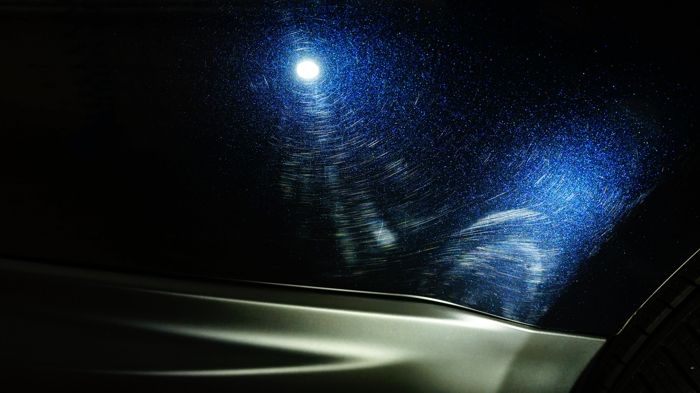

    A sequência de imagens abaixo (antes x depois), mostra o estado da pintura do Range Rover.
    1 - Polimento
    Após os processos de lavagem, descontaminação, secagem, etc ... o veículo foi encaminhado ao box de polimento no qual teve início a fase denominada "compounding stage", também conhecida por fase de corte.

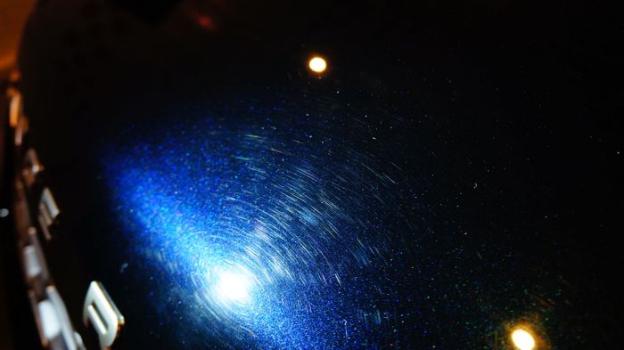

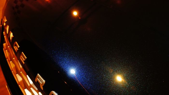

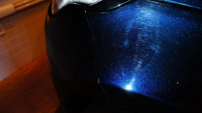

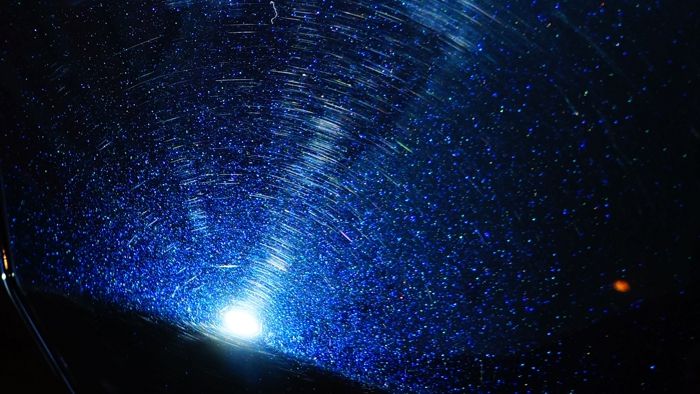

    Para-Lama Esquerdo - Antes
    Para-Lama Esquerdo - Depois

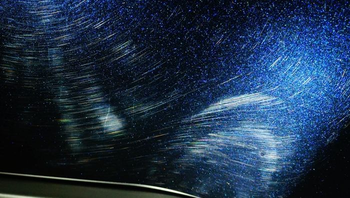

    Porta traseira lado esquerdo, visão geral
    Mesma imagem, mas com ampliação, para evidenciar os defeitos da peça
    Peça após polimento, já livre das imperfeições

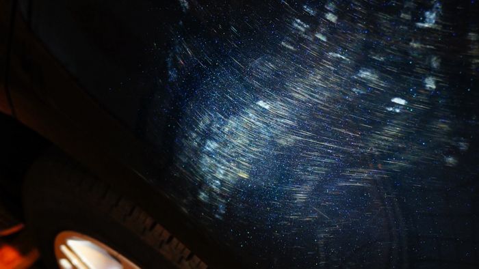

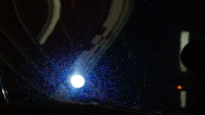

    Para-lama traseiro lado esquerdo, antes
    Para-lama traseiro lado esquerdo, depois do polimento

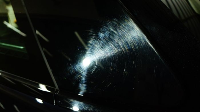

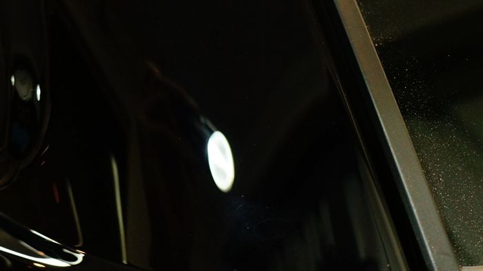

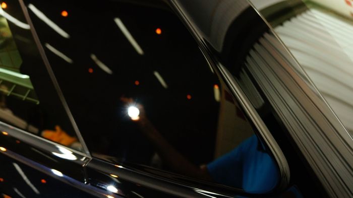

    Coluna "C" em "Black Piano", antes
    Coluna "C" em "Black Piano", depois

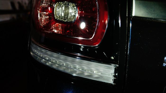

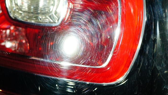

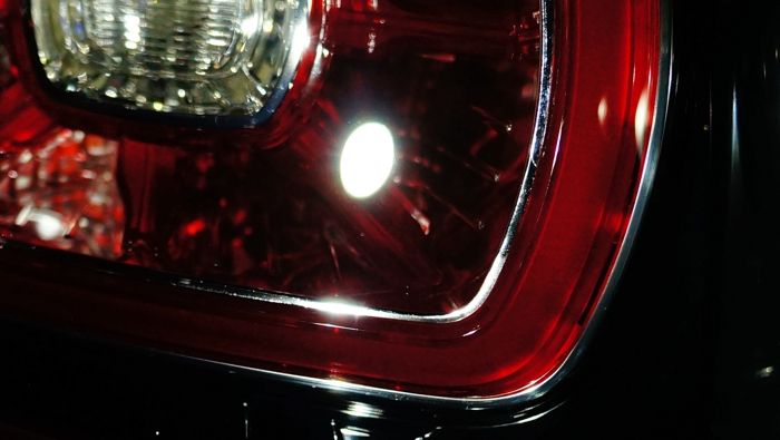

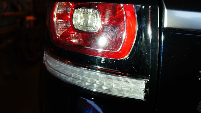

    Lanterna Traseira, antes
    Lanterna Traseira, depois

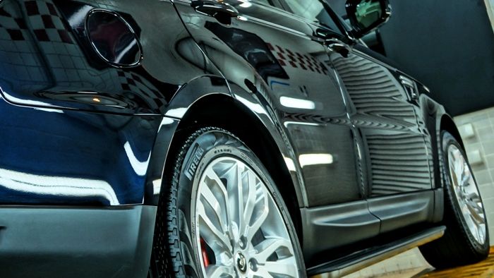

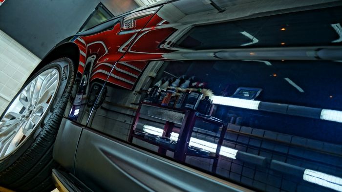

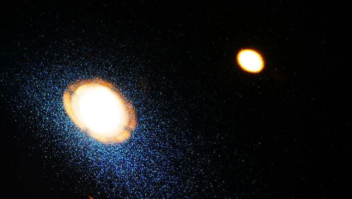

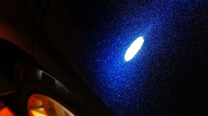

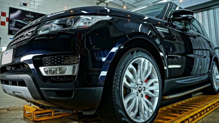

    2 - Imagens Após Conclusão do Trabalho

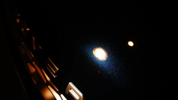

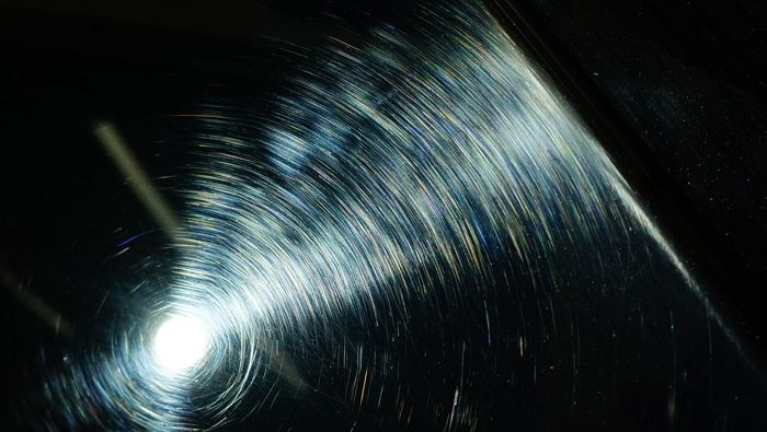

    Sob iluminação da "3M Sun Gun"

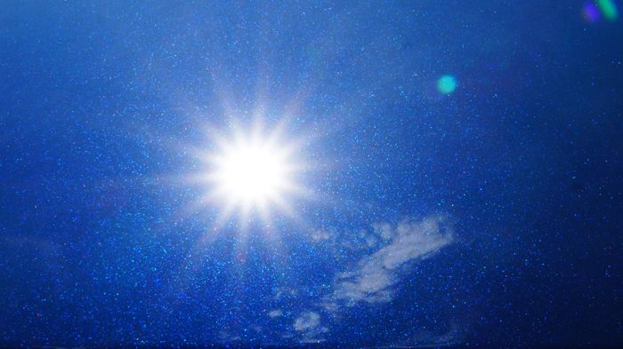

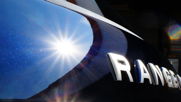

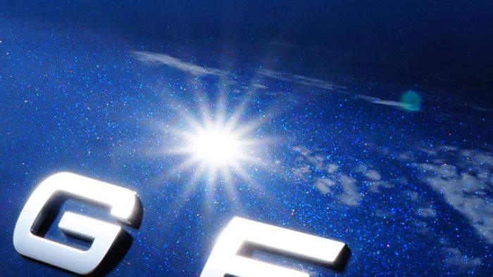

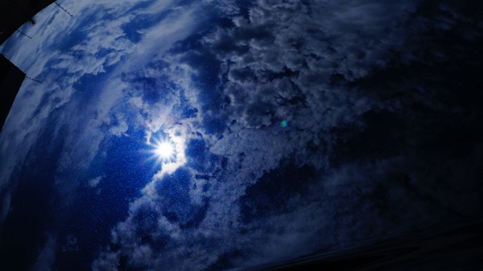

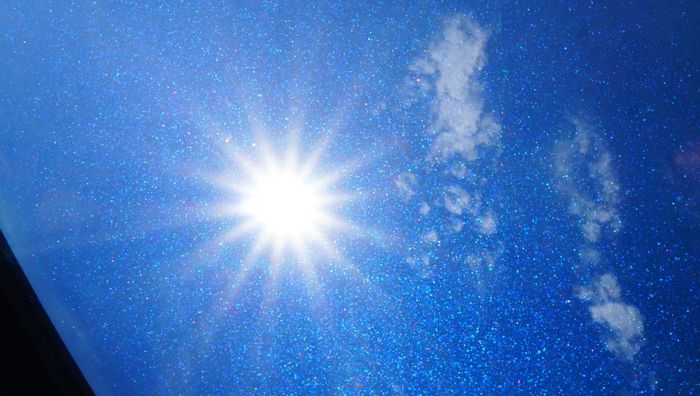

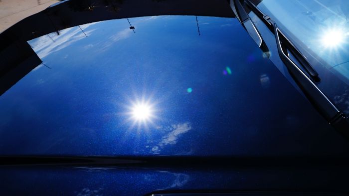

    3 - Imagens Sob o Sol

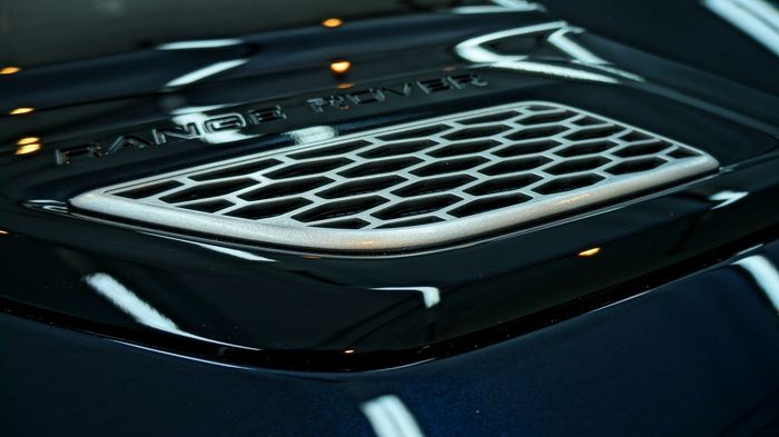

    Capô parte central
    Imagem anterior ampliada

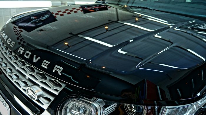

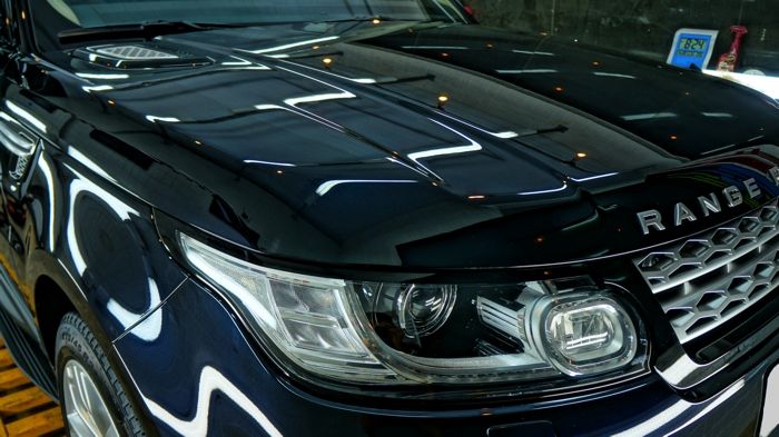

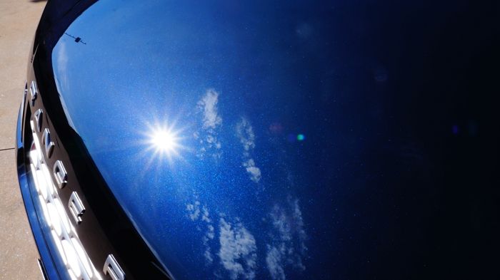

    Capô parte frontal

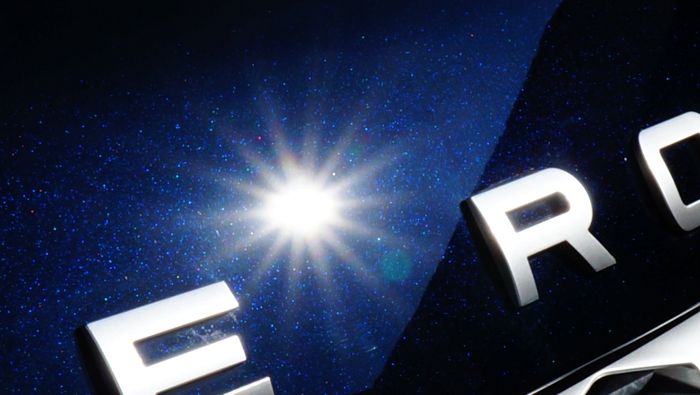

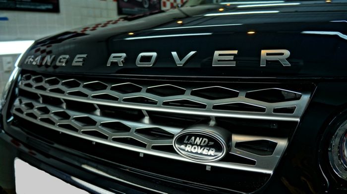

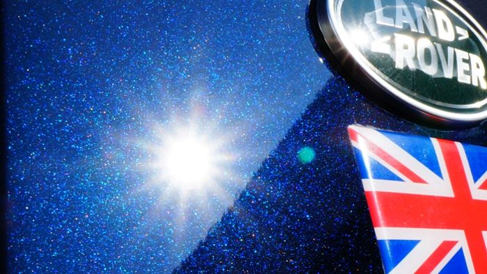

    Capô parte frontal próxima ao logo da marca

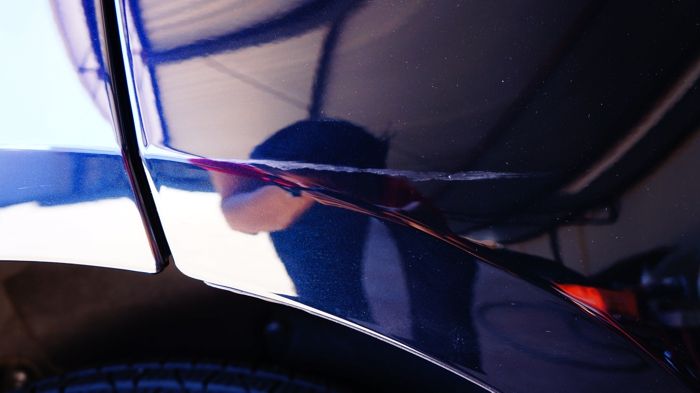

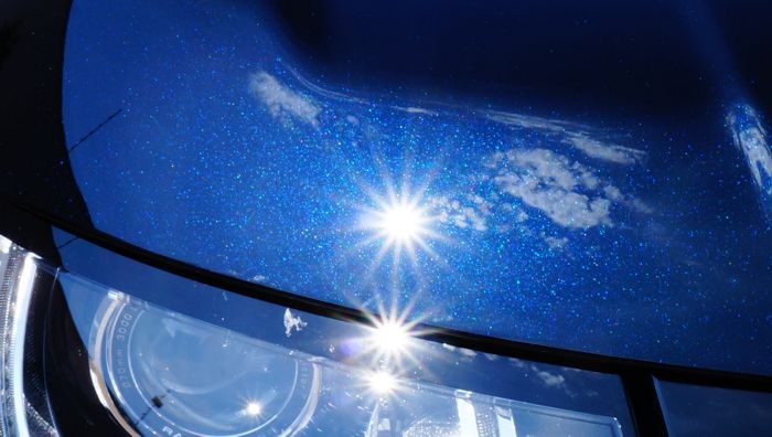

    Região acima do farol dianteiro direito
    Região da grade do capô, lado esquerdo
    Mesma imagem, porém ampliada

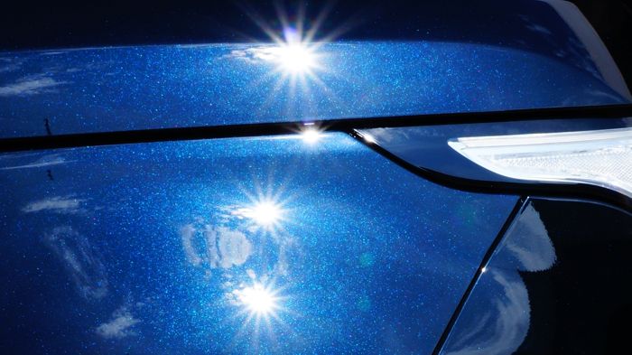

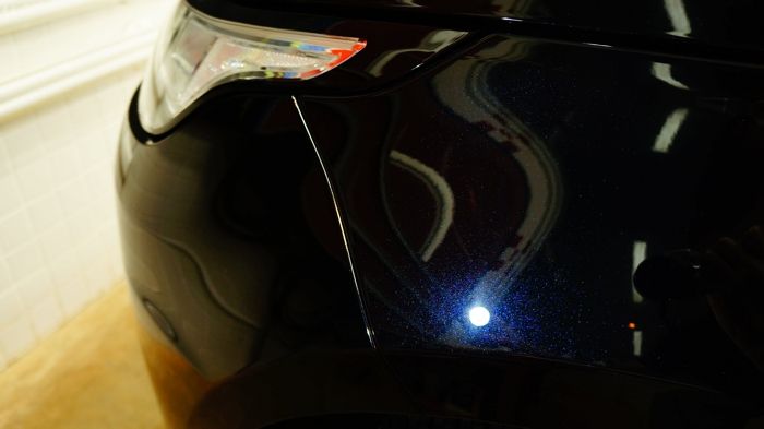

    Para-lama dianteiro, lado direito

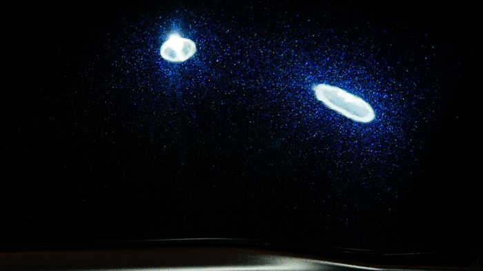

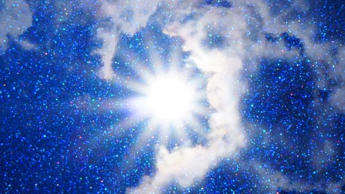

    Em minha opinião, a imagem de maior destaque deste trabalho!
    Com ampliação máxima!!!

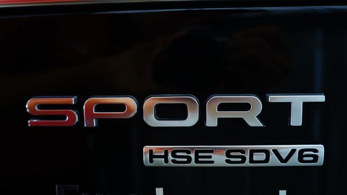

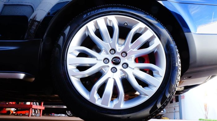

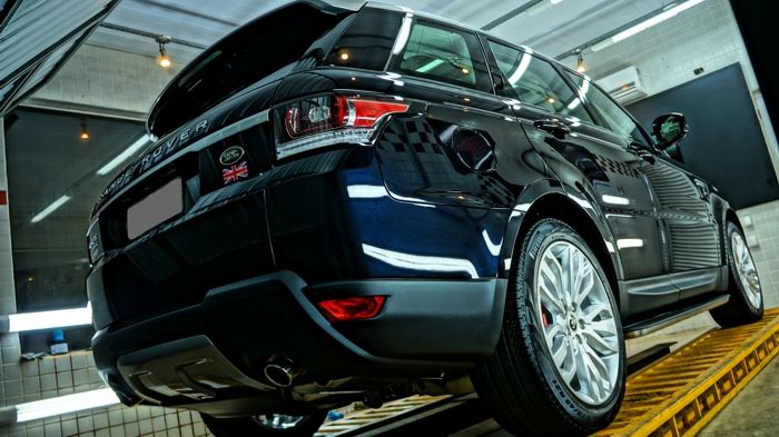

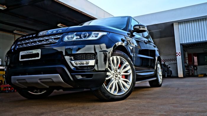

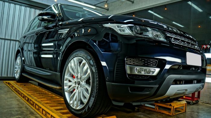

    Pronto para entrega

    - Alguns pontos despertaram nossa atenção neste veículo, um deles foi em relação à cor da pintura. Embora à primeira vista o veículo passe a nítida impressão que é preto, quando observado mais atentamente, preferencialmente sob o sol, percebe-se que sua coloração é de um tom azul escuro.
    O exemplo mais próximo que me vem à mente, seria o tom em "falso preto" da pintura da Honda CBR Fireblade "REPSOL" que, parece ser preto, mas quando observado com maior atenção percebe-se ser um azul marinho numa tonalidade bem escura.
    - Pelo fato deste veículo ter algo próximo aos 6 meses de utilização, tivemos que restringir nosso leque de opções ao uso de produtos de baixa abrasividade, no inuito de sacrificar o mínimo possível de verniz deste veículo.
    - Após a realização de uma série de spot-tests, chegamos à conclusão que o combo mais adequado para esta situação seria o uso de um lustrador, neste caso o Sonax Perfect Finish combinado (dependendo da situação) com boinas de lã, microfibra ou espuma. De modo geral, a lã foi utilizada em praticamente todo o veículo, sendo que a microfibra se restringiu a alguns locais isolados. Ao passo que a espuma foi utilizada no processo de lustro.
    A sequência utilizada foi a seguinte; Lake Country Purple Wool Pad + Sonax Perfect Finish + Rupes LHR 21 velocidade 3 a 3,5 com pressão moderada. O uso deste lustrador em combinação com uma boina de lã conseguiu conciliar uma taxa de corte satisfatória para esta situação, sobretudo se considerarmos o fato do verniz do Range Rover ser de natureza macia (pelo menos o deste modelo se comportou desta maneira).
    Em alguns pontos isolados (para-choque traseiro e, porta traseira esquerda), foi necessário o uso pontual de pads de Meguiars MF de 3" aliado com a Rupes LHR75 com aproximadamente 50% a 60% de capacidade de corte.
    O lustro foi feito utilizando o combo: Sonax Perfect Finish + Lake Country Black Finishing Flat Pad + Flex 3401VRG velocidade 3 com várias séries de passes lentos sem exercer pressão.
    - A proteção ficou a cargo da Collinte 915 Marque D'elegance, aplicada em 2 camadas com intervalos de 12 horas.

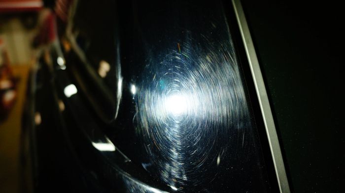

    @albuquerquemello escreveu:
    So uma coisa, o que causou esse estrago e qual seu real nivel de dano na pintura? ficou alguma marca?
    Esse arranhão da última imagem foi causado por um galho de um arbusto, durante uma manobra de estacionamento. Segundo o proprietário, era noite e os sensores de estacionamento não acusam presença de objetos nas laterais do veículo, apenas na parte frontal e traseira. Além disso os vidros tem película inferior a 50% de visibilidade, o que dificulta ainda mais a identificação de objetos.
    Felizmente, a remoção do risco foi completa, mas foi necessário fazer um elevado desbaste no local. No melhor dos cenários, este local aceitará 1 ou no máximo 2 polimentos leves no futuro.
    Triste, mas essa é a realidade a qual esta submetido um veículo de uso diário  Crying or Very sad

    Mas fiquei curioso pra saber, qual lanterna vc usa?Pode me indicar alguma,de preferencia boa e barata!!kkk
    Absss

    Na iluminação vc cita:
    Essa é a 3M Sun Gun, adquirimos ela no Autogeek. Salvo engano, creio que custou 400 dólares, é uma ótima iluminação, mas na opinião seu ponto fraco é a autonomia da bateria, dura apenas 40 "shots" (cerca de 40 minutos contínuos, mas ela NÃO FUNCIONA CONTINUAMENTE). Na verdade o que esgota demais a carga da bateria dela é o acionamento do cooler que, ocorre logo que se acende a lanterna.
    Adquirir outra bateria seria a solução mais óbvia, o problema e que custa cerca de 60% do valor da lanterna completa!!  Shocked  Aí complica!
    @Lux A Lex escreveu:
    essa tbm to querendo saber
    Essa é um lanterna LED de 920 Lumens ou 940 Lumens (não tenho certeza absoluta). Foi adquirida no Chinareaction.com por um amigo que fez um grupo de aquisição e comprou várias lanternas numa única compra.
    Ela tem um excelente custo/benefício (foi menos de 90 reais, lanterna, carregador + 2 baterias), mas por ser marca tabajara, de vez em quando apresenta mau contato nos bornes internos.
    Estou "namorando" uma Fenix TK840, mas essa custa a bagatela de U$ 110,00  só que é outro naipe.

    Le Mans, o que vc usou nas lanternas,
    tenho usado aqui da mothers plastic polish...com boina lã lincoln.
    mas um pouco lento no corte.
