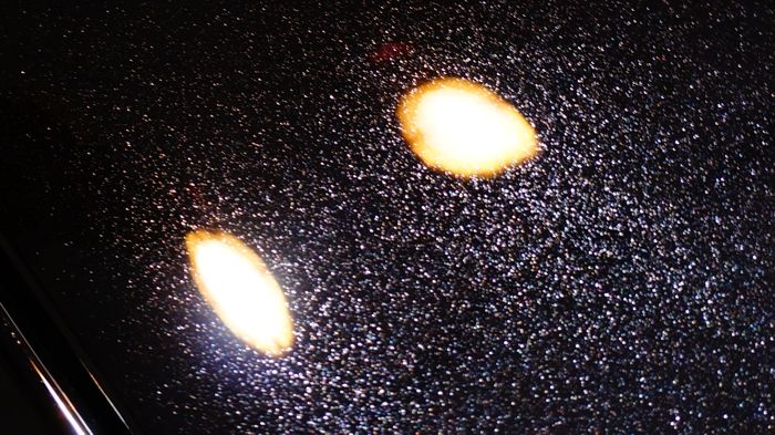

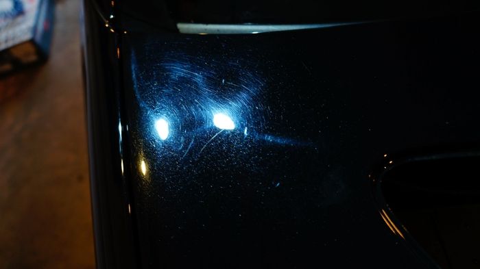

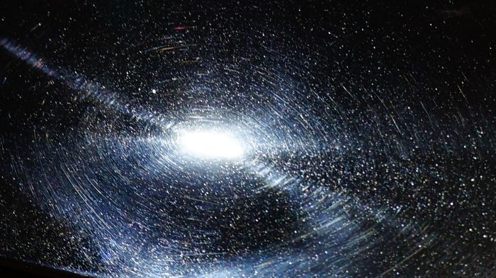

    Após a lavagem, descontaminação (3 estágios) e secagem, o SLK foi encaminhado ao box de polimento onde o trabalho na pintura teve início.

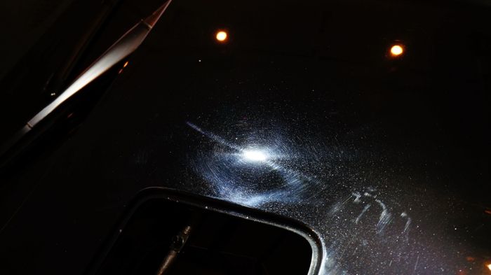

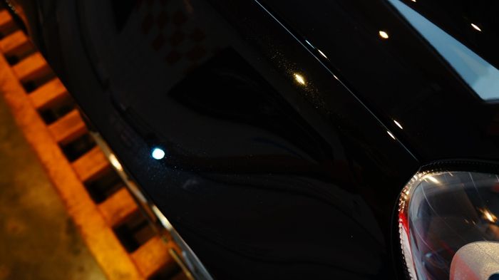

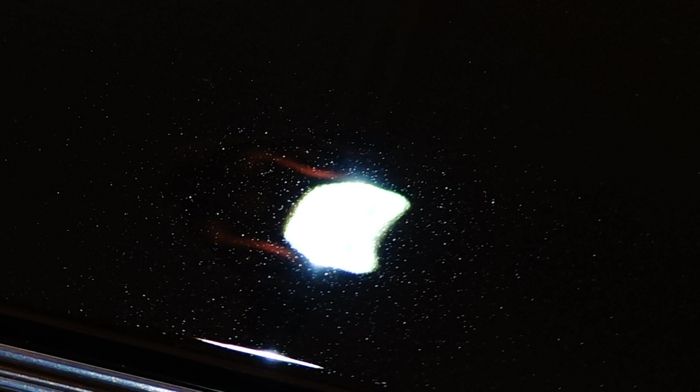

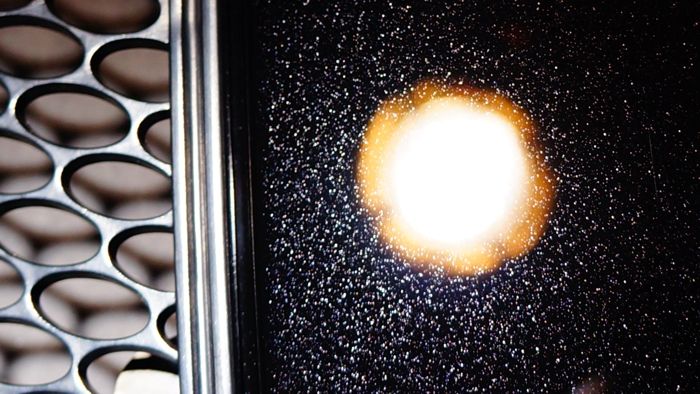

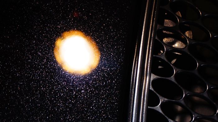

    Imagem curiosa, reparem a presença de produto "queimado" na pintura proveniente de algum polimento anterior no histórico deste veículo. Antes (Polish "queimado")

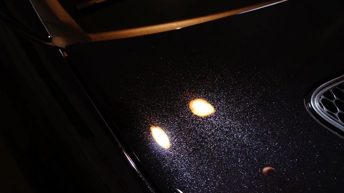

    Depois (Painel limpo e já corrigido)

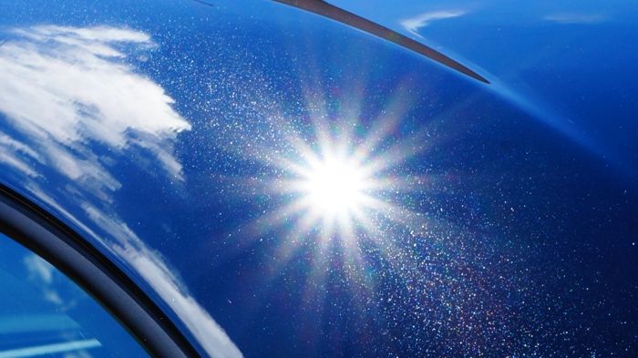

    Imagem anterior ampliada, evidenciando a "queima" do composto de corte no painel trabalhado!
    Imgem ampliada mostrando a peça corrigida.

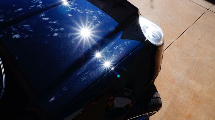

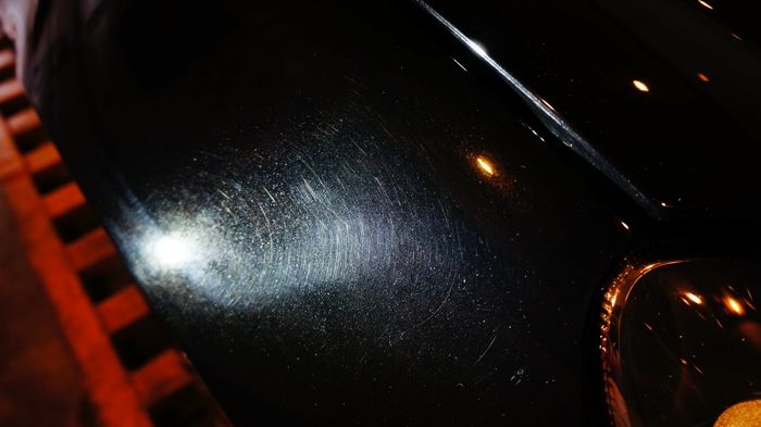

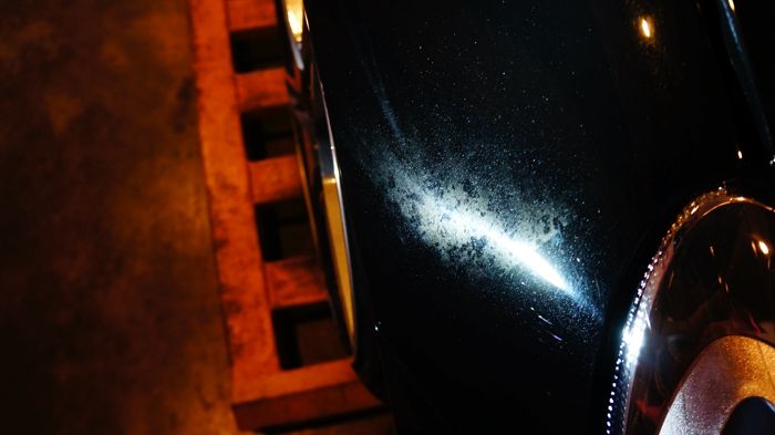

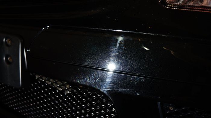

    Algo inusitado, mesmo erro cometido com "queima" de produto (paralama esquerdo), só que desta vez no outro paralama (direito). Antes
    Depois da correção, peça limpa e polida.

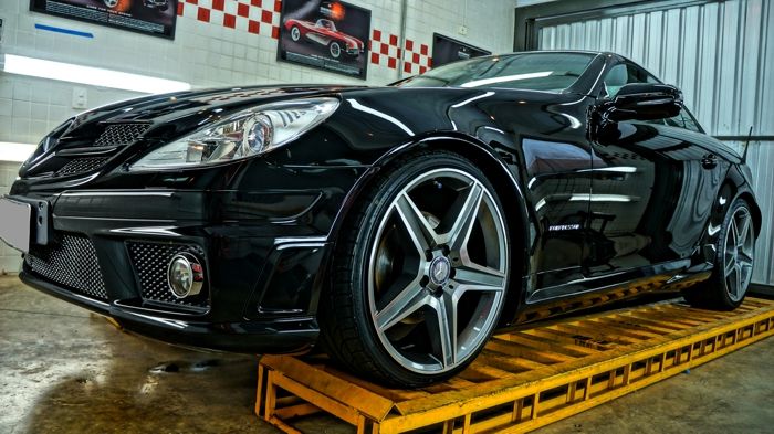

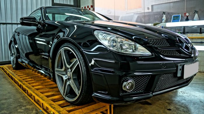

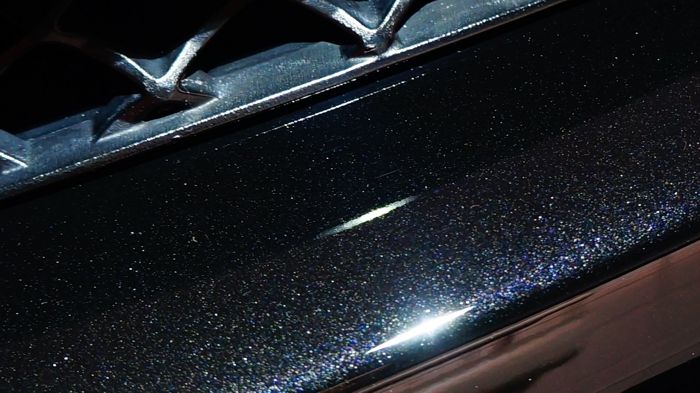

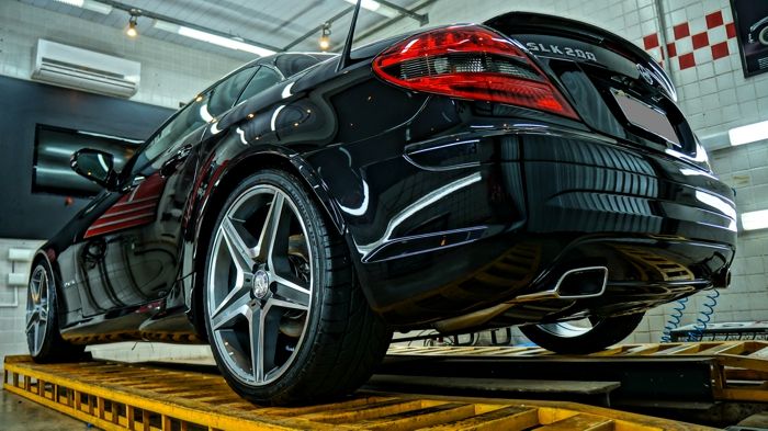

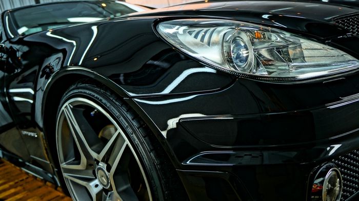

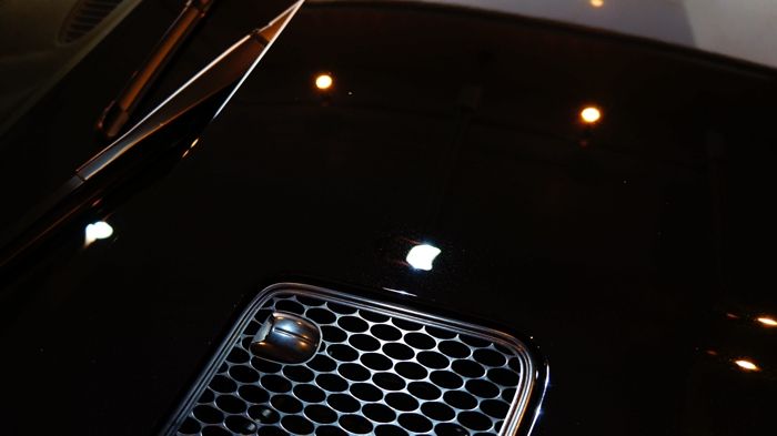

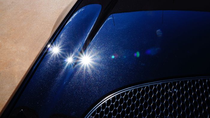

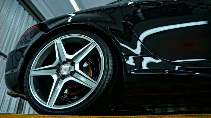

    Algumas imagens após a conclusão do trabalho
    Sob o sol
    Porta-malas
    Porta esquerda
    Capô
    Capô
    Capô
    Coluna lado esquerdo
    À espera do proprietário

    - Pelo fato do veículo apresentar histórico de polimento(s) anterior(es), tivemos que ponderar acerca do uso de produtos de baixa/média abrasividade, mesmo que isso implicasse numa taxa menor de remoção de imperfeições.
    - Após a execução de alguns spot-tests, observamos algo curioso e de certa maneira inusitado. O verniz deste Mercedes mostrou-se amigável e muito fácil de trabalhar, não exigiu muito tempo na correção nem tampouco produtos agressivos. Algo que ajudou muito no objetivo primordial deste trabalho, que era o de sacrificar o mínimo possível de verniz deste SLK.
    A natureza deste verniz (SLK 200) nos surpreendeu, de certa maneira, pois algum tempo atrás trabalhamos com um Mercedes CLK 180, que é um modelo linha de entrada do segmento dos sedans da Mercedes. Só que este CLK apresentou um verniz com características diametralmente opostas! Era de um grau de dureza extremo, acredito quase com plena certeza que tratava-se de um verniz cerâmico, pois mesmo ante os setups mais agressivos a resposta era no máximo uns 80% em termos de correção!  Shocked
    Para o trabalho no SLK 200 o set utilizado foi; Sonax Perfect Finish + Lake Country Purple Wool Foam Pad + Rupes LHR21/LHR15, com velocidade entre 3,5 e 4. Optamos pelo uso deste produto, pois o mesmo apresenta uma alta lubricidade e utiliza em sua composição nano-abrasivos que, além de entregarem uma taxa de correção mais uniforme, deixam um acabamento de qualidade excepcional.
    Pelo fato do verniz ter respondido bem ao setup escolhido, isso nos permitiu ir diretamente para a fase de lustro, na qual utilizamos novamente o Sonax Perfect Finish mas desta vez com as Flex 3401VRG + Lake Country Black Finishing Pad (Flat Series).
