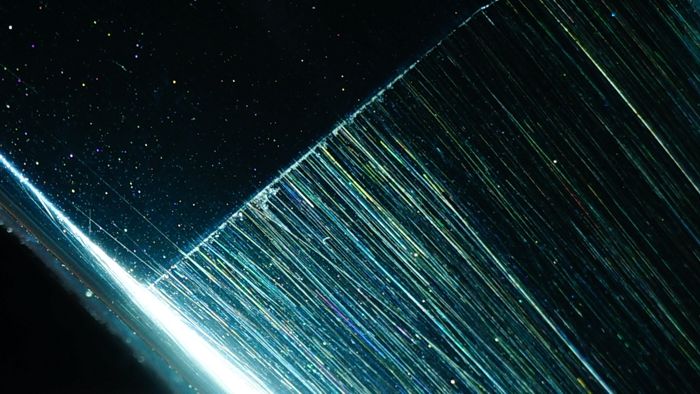

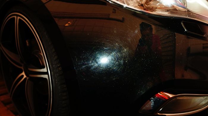

    Análise do Estado da Pintura - Presença de holografia em partes localizadas (coincidentemente, apenas nas partes retocadas), swirls generalizados e RD's pontuais. Também cabe salientar a observância de "mossas", na porta do motorista e na porta traseira direita. De modo geral, analisando o trabalho (polimento) anteriormente efetuado, a condição da pintura era relativamente boa.

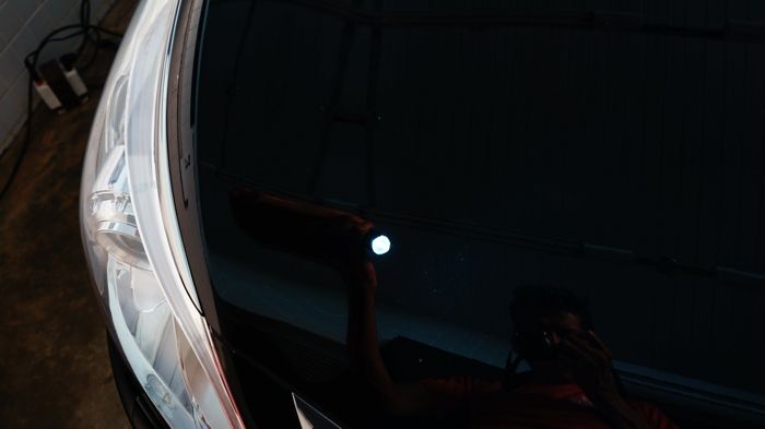

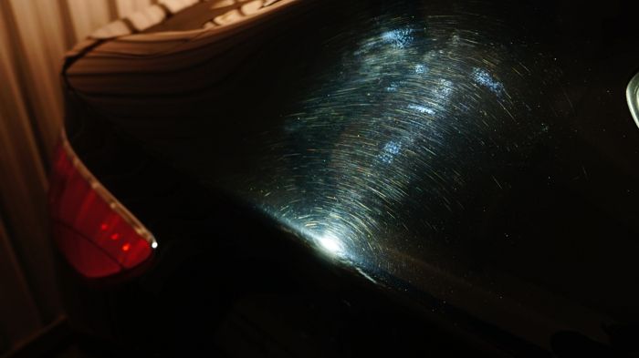

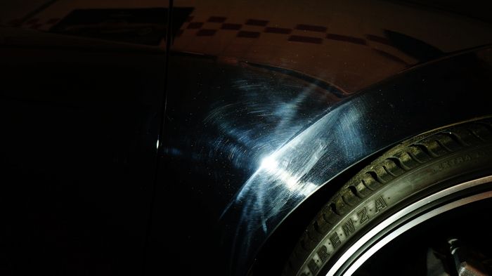

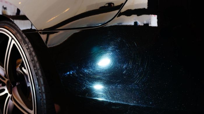

    1. Inspeção e Estado Da Pintura
    Infelizmente, não registramos o estado de chegada do veículo, pois o mesmo foi entregue em dia de chuva torrencial. Isso impossibilitou o registro do estado da pintura sob iluminação natural (sol), por esse motivo decidimos seguir  com a sequência do trabalho como de praxe. Após as fases conhecidas de pre-wash, lavagem (2 baldes), descontaminação (3 modalidades), o veículo foi encaminhado ao box de polimento para dar início ao trabalho na pintura.
    2. Polimento

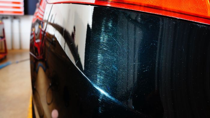

    A pintura encontrava-se em condições relativamente boas, as imagens que seguem mostram a situação com a qual nos deparamos.

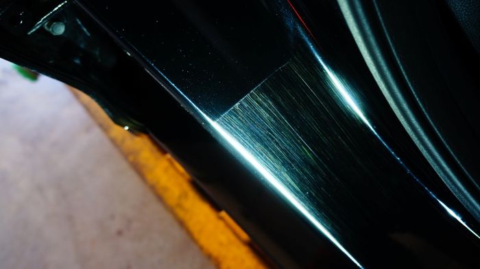

    Todos os batentes das portas também foram polidos, para esta situação foram utilizadas; Rupes LHR75 + 3M Green Pad 3" + Menzerna Power Finish. Nos locais mais estreitos foi utilizada a Rupes LD30 + Lake Country Purple Wool Foam Pad + Meguiars M205.
    50/50 Batentes das portas
    Zoom da imagem anterior

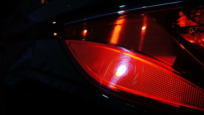

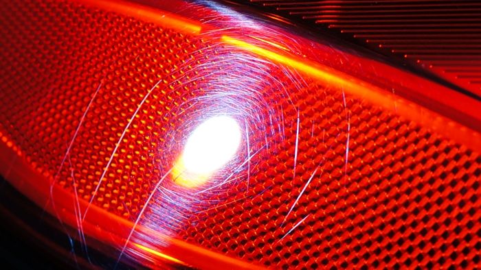

    As lanternas também foram polidas com auxílio da Rupes LHR75 + Lake Country Purple Foam Wool Pad 3,5" + Menzerna Power Finish.

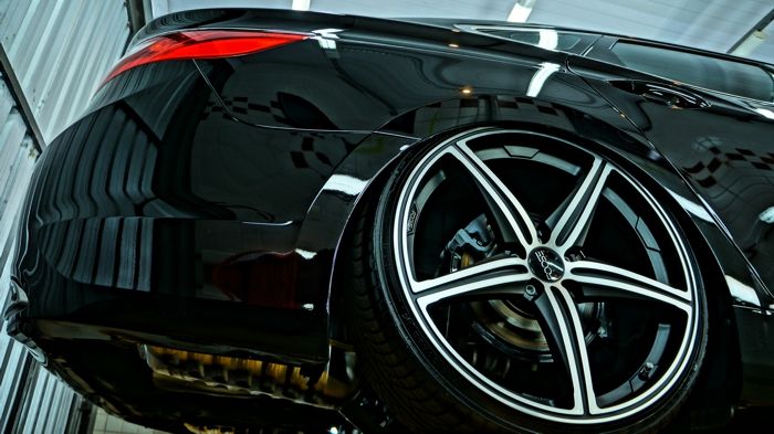

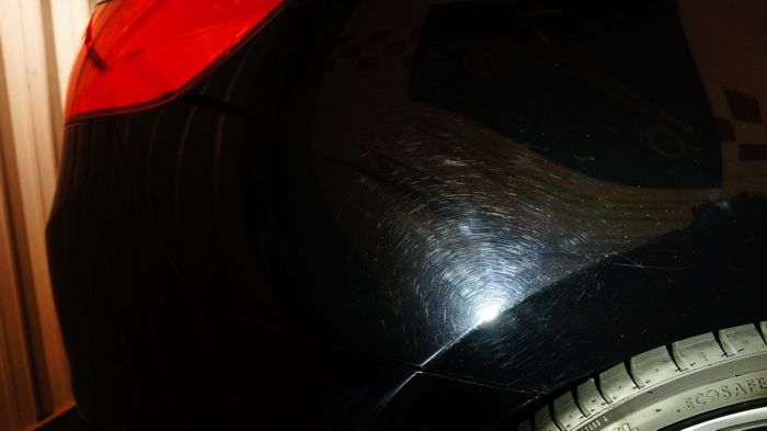

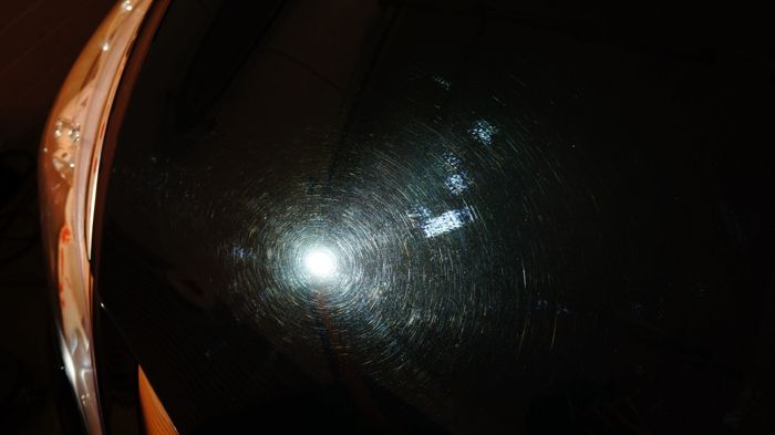

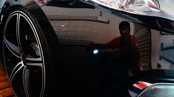

    3. Resultado

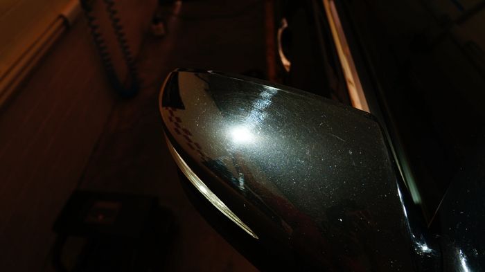

    ANTES  Shocked
    DEPOIS!!!  blza   blza  blza

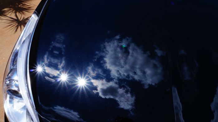

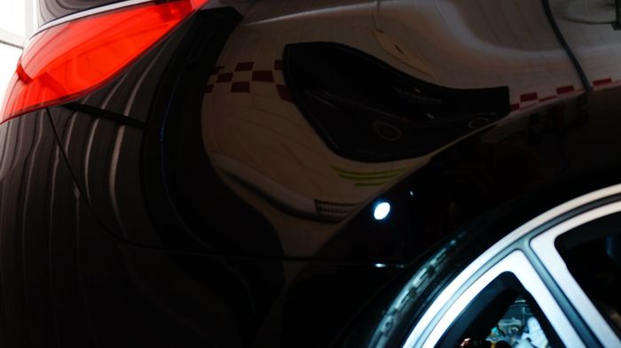

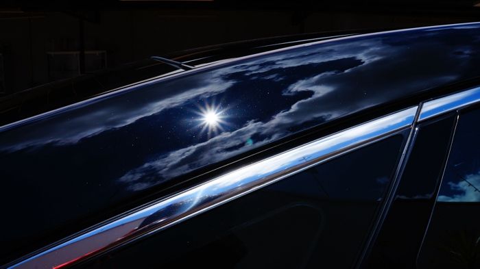

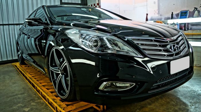

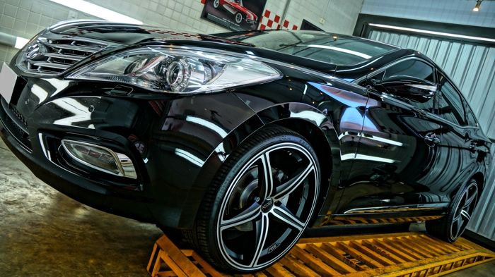

    4. Final Shots

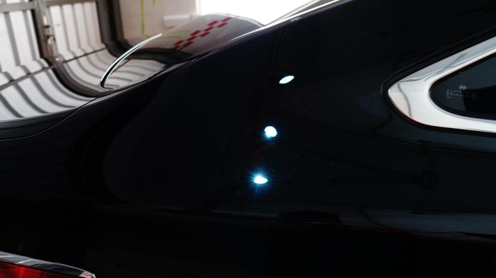

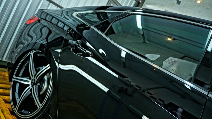

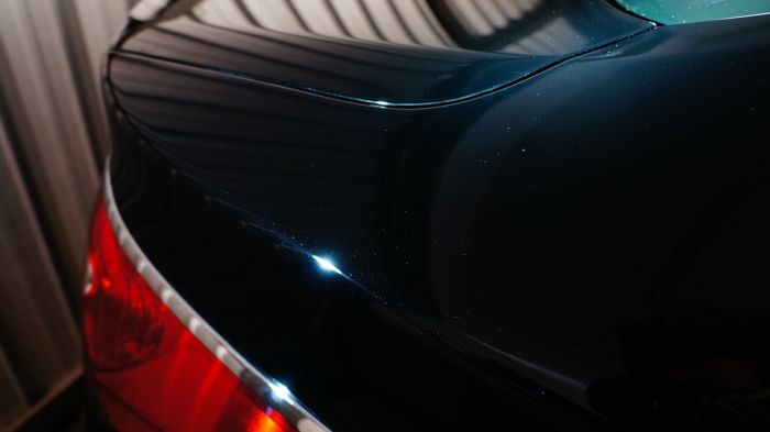

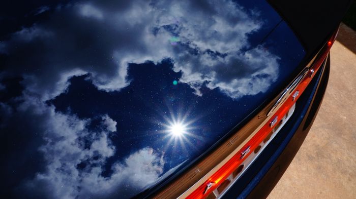

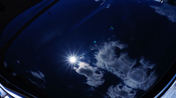

    As primeiras 3 imagens são do capô, sendo que a imagem abaixo pertence à lateral esquerda do capô (lado motorista)

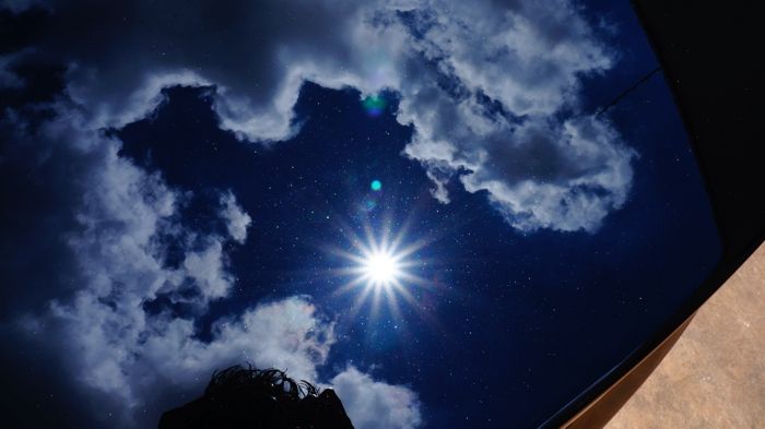

    A próxima imagem pertence à parte central do capô do Azera

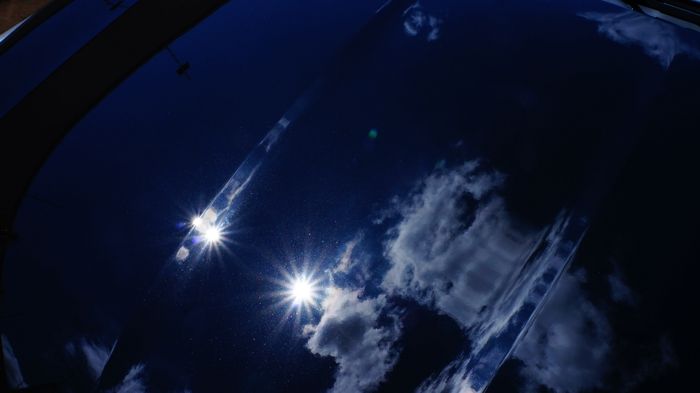

    Enquanto esta parte é a lateral direita) do capô do Azera
    Esta é a coluna longitudinal do teto, lado direito
    Coluna "C" do lado direito do carro

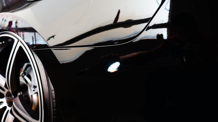

    Porta traseira, lado direito

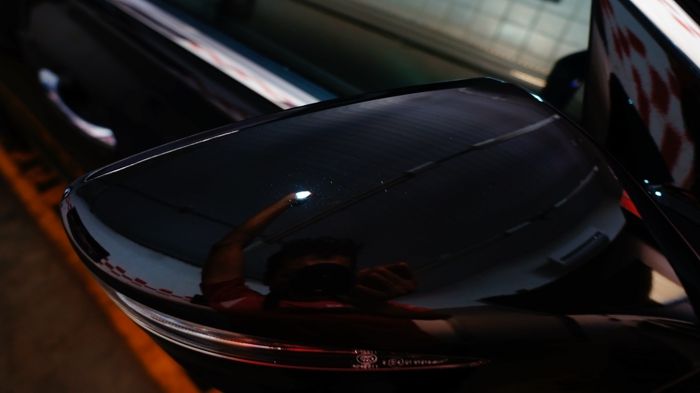

    Retrovisor direito
    Porta-malas lado esquerdo
    Parte central do porta-malas
    Porta-malas lado direito
    5. Descrição de Procedimentos Executados
    5.1 Corte
    Após alguns spot-tests, verificamos que para esta situação a escolha mais adequada seria o CarPro Fixer, aliado ao Scholl Concepts TW Pad + Rupes LHR15 com vel oscilando entre 4 e 5.
    5.2 Refino
    Meguiars M205 + 3M Yellow Polishing Pad 6" + Griots Garage 6" em velocidade 3 a 3,5.
    5.3 Lustro
    Meguiars M205 + 3M Blue Finishing Pad 6" + Griots Garage 6" em velocidade 3 a 1.
    5.4 Proteção
    Meguiars M16 Professional Paste Wax na maior parte do veículo.

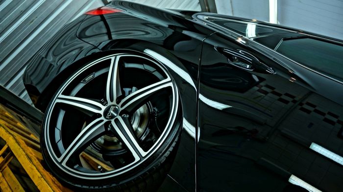

    6. Influência da Geometria da Carroceria no Trabalho de Polimento
    O Hyundai Azera mostrou-se um veículo bem tranquilo de trabalhar, sobretudo no aspecto acessibilidade operacional do maquinário empregado. Suas linhas em maior parte planas e com poucos vincos, facilitam bastante o manuseio do maquinário sobre a pintura.
    Numa escala de 0 a 10, particularmente o avaliaríamos com nível 2 de dificuldade para o polimento.Foi um dos veículos mais fáceis em que já trabalhamos, seu design corpulento e predominantemente plano, lembrou-nos o trabalho feito nos Chryslers C300.
    7. Natureza do Verniz
    Em nossa opinião, o verniz deste Hyundai Azera não mostrou surpresas nem dificuldades durante o processo de correção. Particularmente, acreditamos que trata-se de um verniz que oscila entre o macio e médio, numa escala de 0 a 10 em termos de dureza do verniz, nós o qualificaríamos com nota 3.

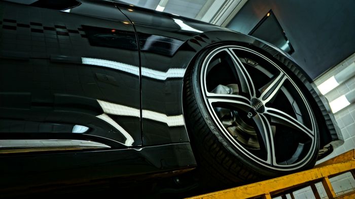

    Show de bola. Excelente serviço e o carro tbm é lindo.
    Tenho que tirar o chapéu pro dono do carro, pois andar com esse pneu de perfil baixo nas nossas estradas, tem que ser artista.

    Valeu Gu, muito obrigado!  Very Happy  Acredito que o dono deve utilizá-lo apenas na cidade e, em trajetos previamente estudados e selecionados.

    Estas rodas são lindas!! até pra limpar elas devem ser bacanas!! kkkk

    Valeu Leo, muito obrigado!   Very Happy  Na verdade, acho essas rodas muito práticas na hora da limpeza, são só 5 raios! Uma luva de lã e um pincel são mais que suficientes!  Very Happy Por outro lado, aquelas rodas muito raiadas, são um pesadelo! Alguns modelos tem 12 raios em cada roda, ao total são 48 raios!! Shocked
