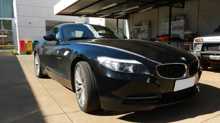

    Dados Gerais
    Veículo - BMW Z4 Roadster
    Ano/Modelo - 2011
    Cor - Preto Sólido
    Forma de Utilização do Veículo - Uso diário
    Histórico da Pintura - Capô e Para-choque dianteiro repintados há cerca de 3 meses
    Histórico de Polimento(s) Anterior(es) - Polimento realizado nos painéis repintados pela oficina reparadora e, também um polimento geral realizado há cerca de 6 meses em local não informado.

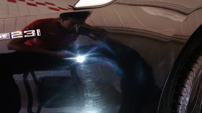

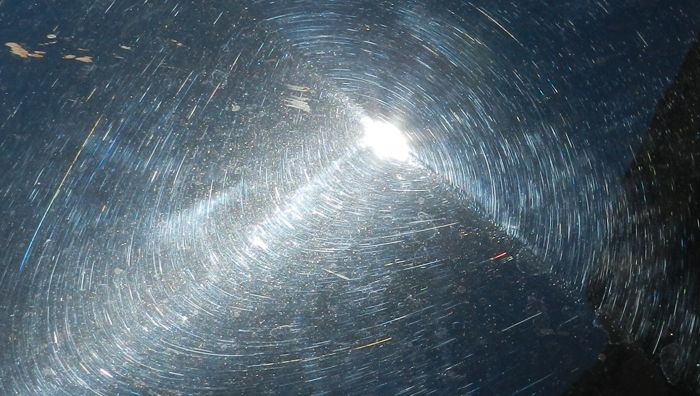

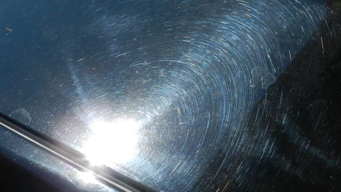

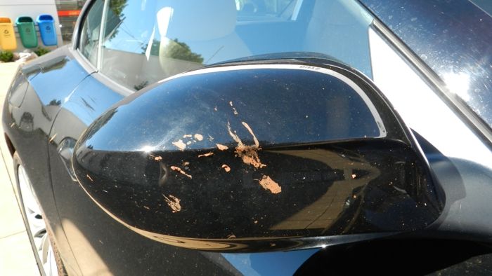

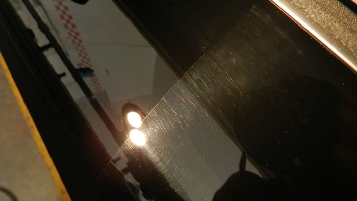

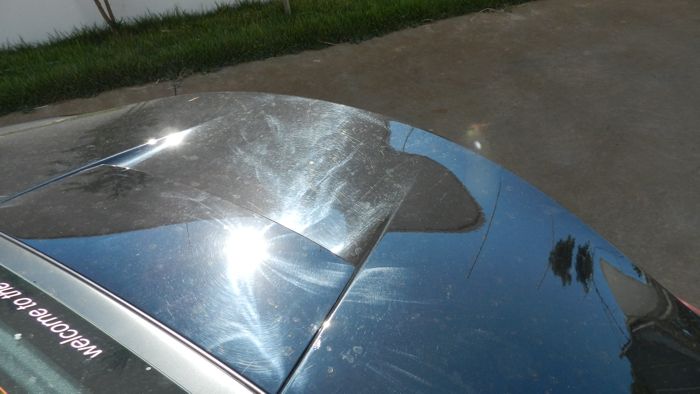

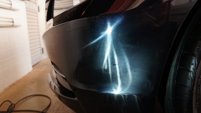

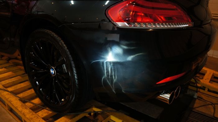

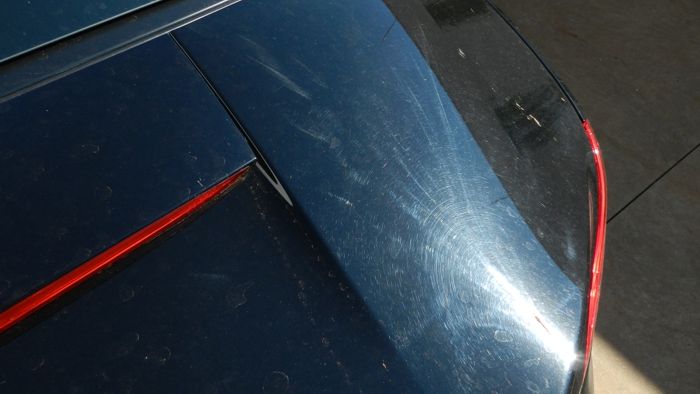

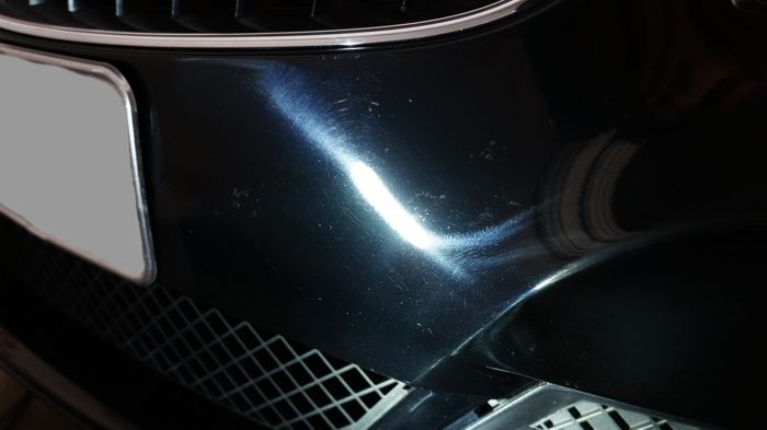

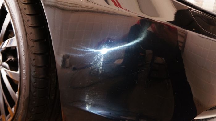

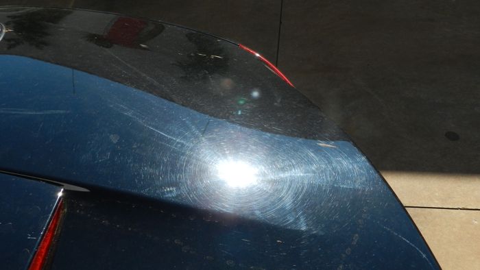

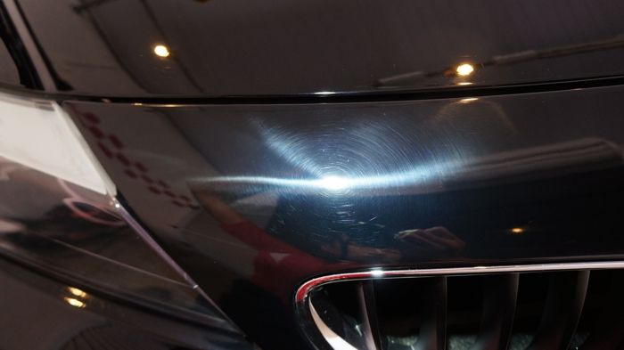

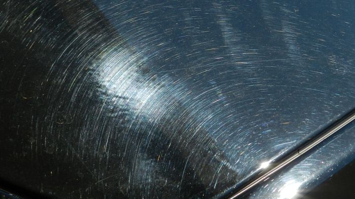

    Análise do Estado da Pintura - Presença massiva de holografias, swirls generalizados e RD's pontuais na pintura do veículo. Cabe salientar que o parachoque forntal, embora repintado há pouco tempo, já tinha marcas de batidas de pedra provavelmente decorrentes de viagens.
    A análise visual também evidenciou presença de resquícios de produto de polimento (provavelmente massa nº 2) nas guarnições de borracha da porta do motorista, borracha de vedação do tanque de combustível e, em várias junções entre painéis.

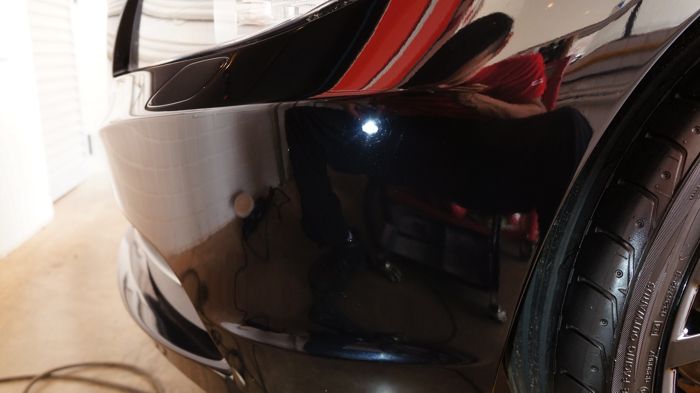

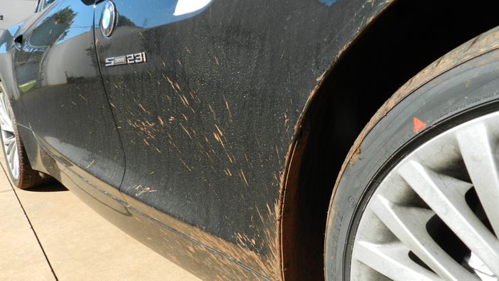

    1.Inspeção e Estado da Pintura
    2. Início

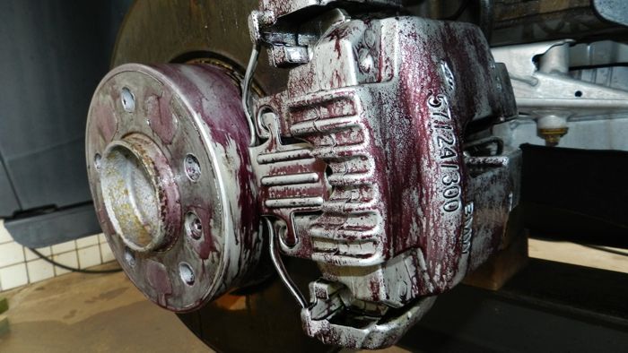

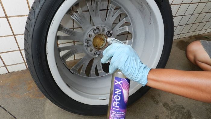

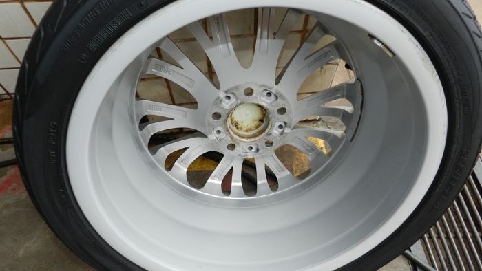

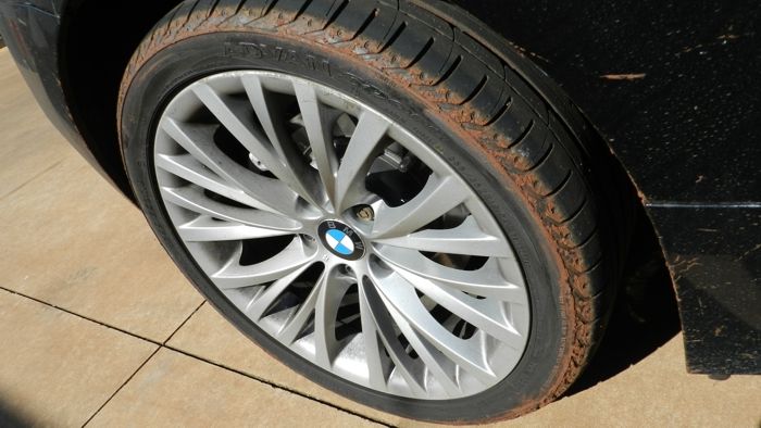

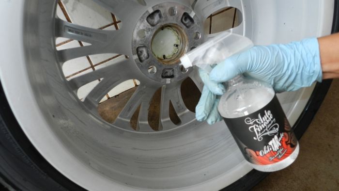

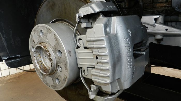

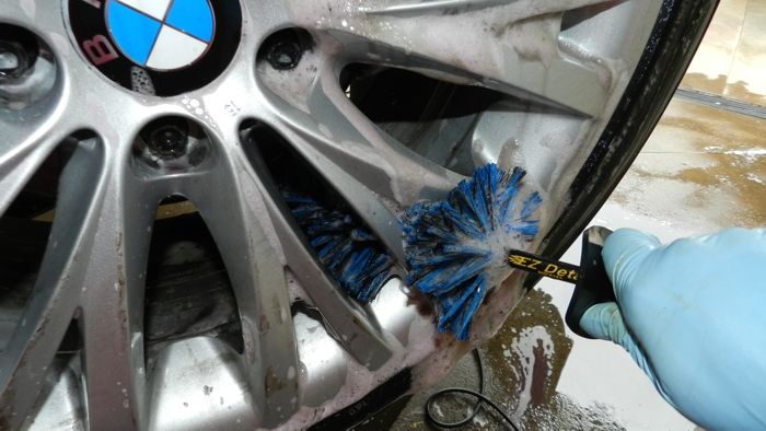

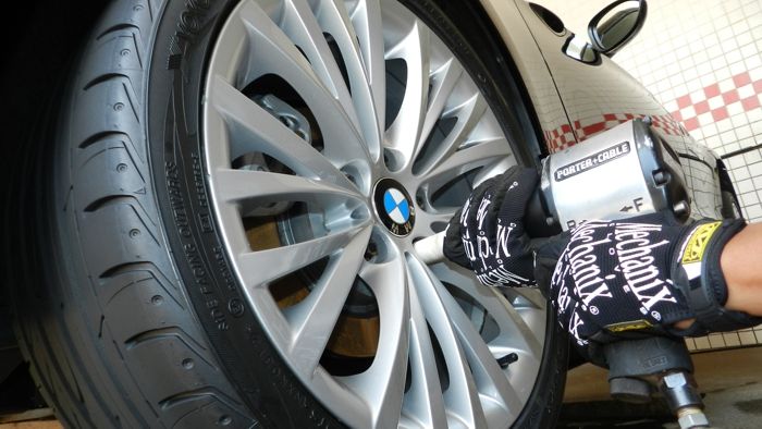

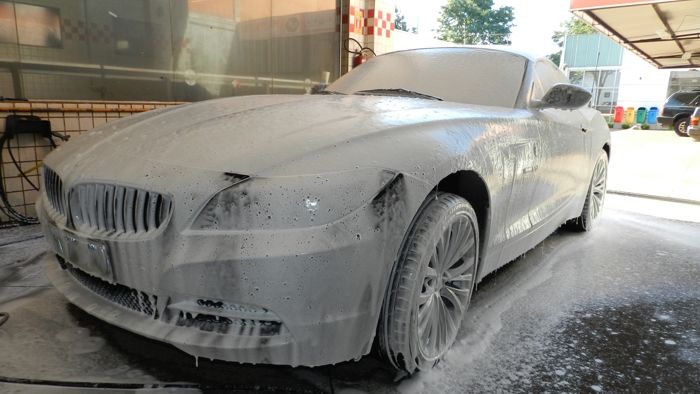

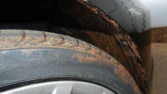

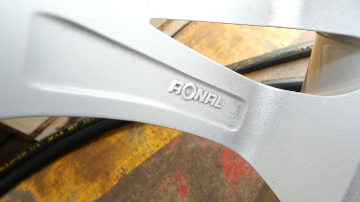

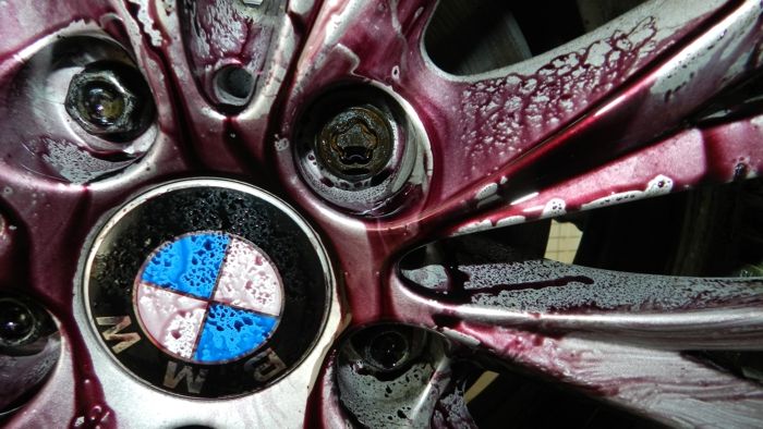

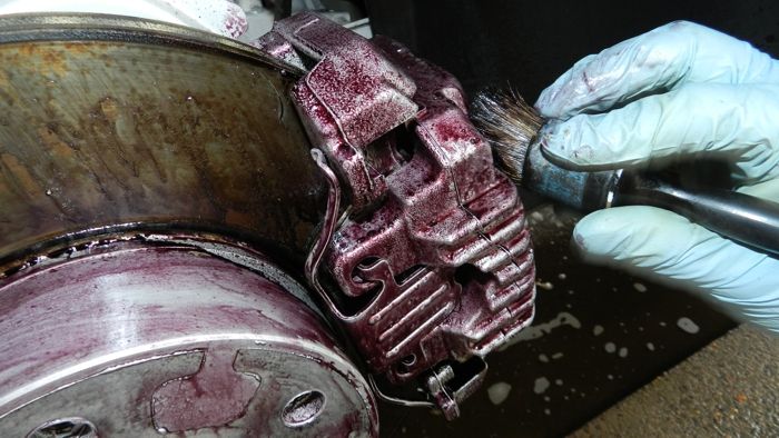

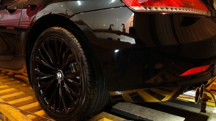

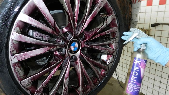

    Após o pre-wash e lavagem, as rodas foram removidas para limpeza/descontaminação interna, haja visto que seriam encaminhadas para reparo e repintura com alteração de cor.

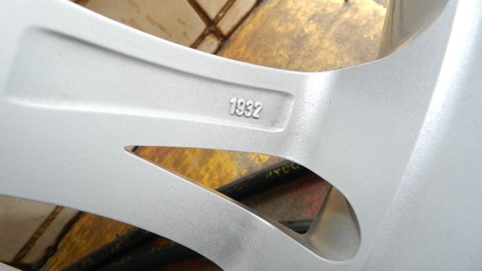

    Rodas finalizadas e prontas para serem enviadas à oficina de pintura
    Embora não estivesse incluído na lista de execução de serviços, (aproveitando a remoção das rodas) os calipers também foram descontaminados.

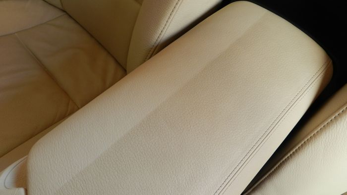

    3.Limpeza Interna

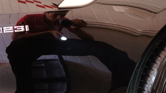

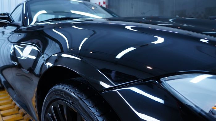

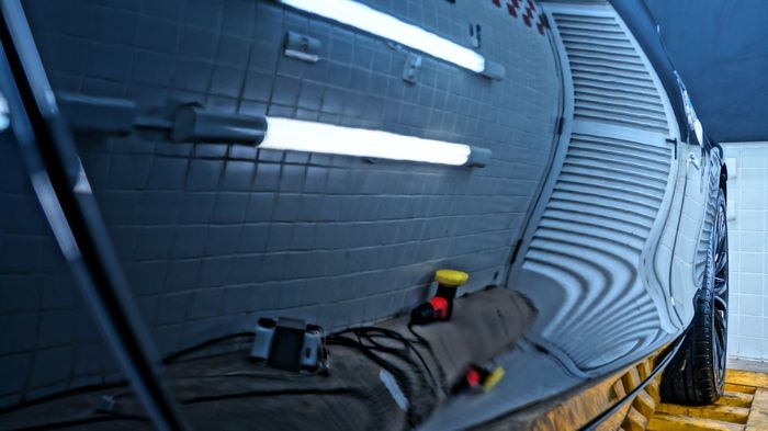

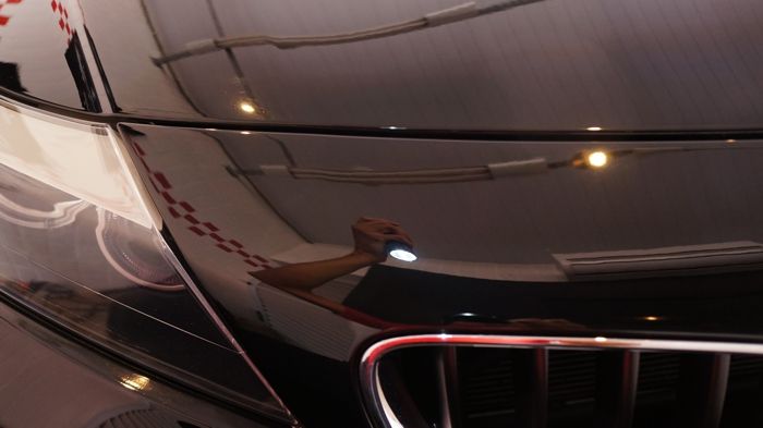

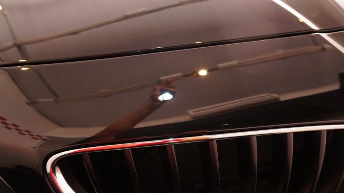

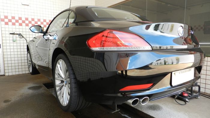

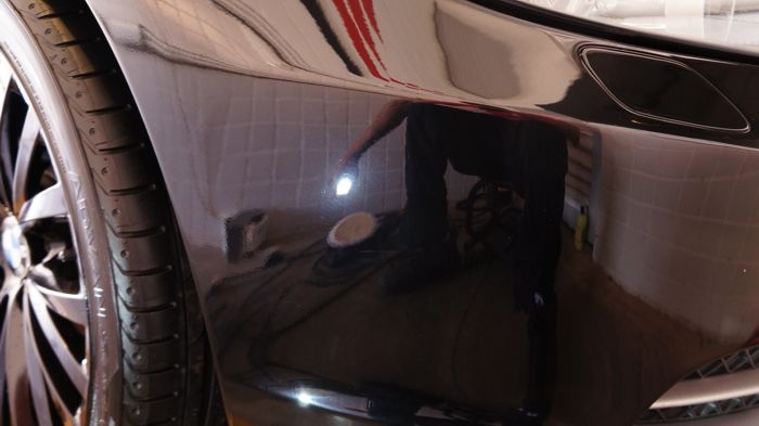

    4.Polimento

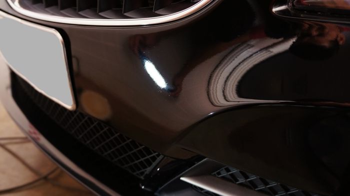

    50/50 capô
    Paralama Traseiro Esquerdo

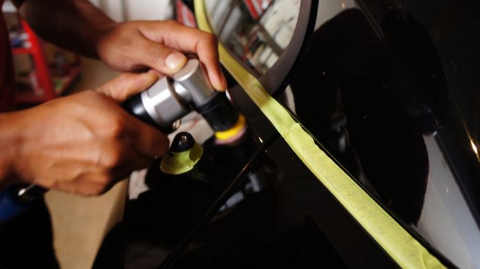

    Polimento dos locais de difícil acesso

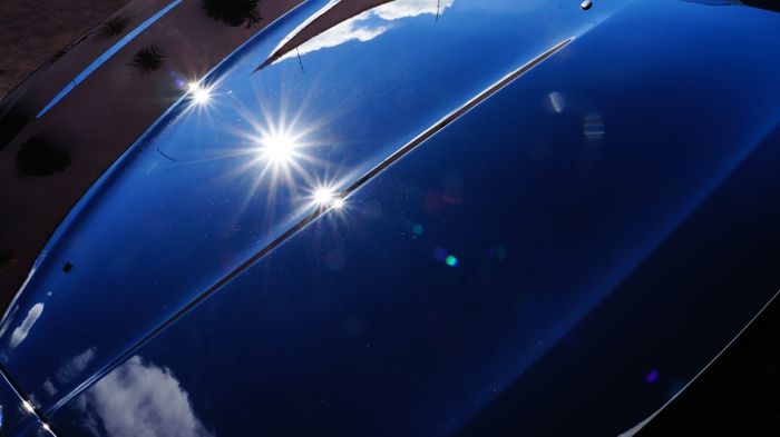

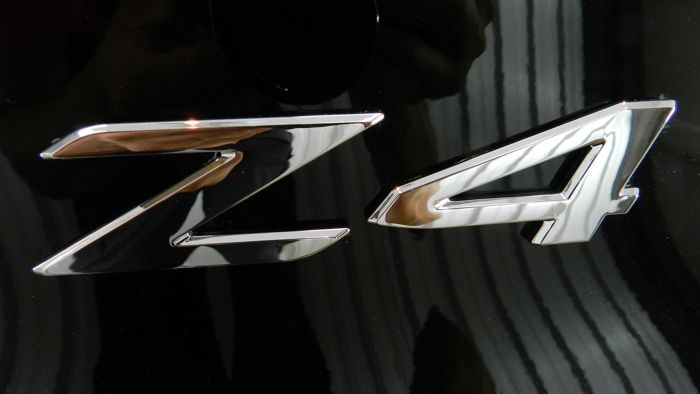

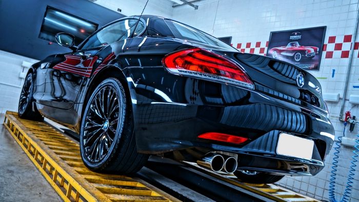

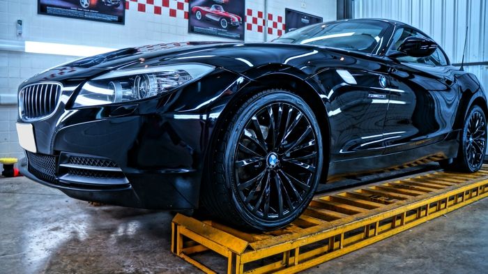

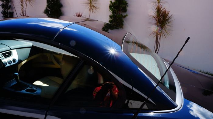

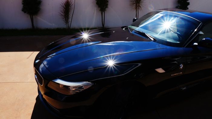

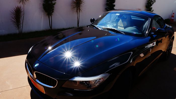

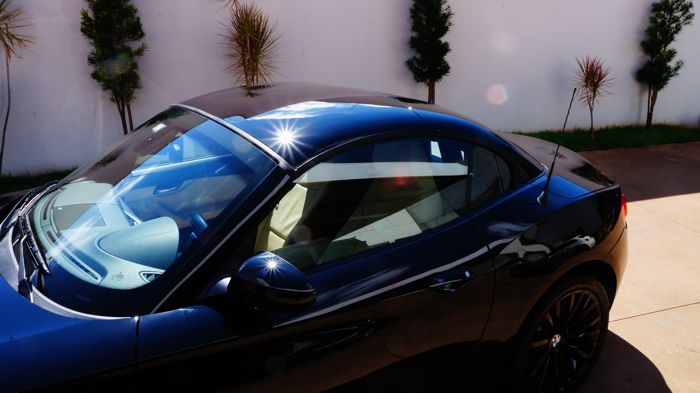

    5.Resultado

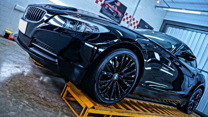

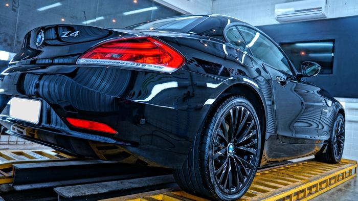

    As rodas na cor preto sólido, mudaram totalmente o visual desta Z4!!! :shock:Ficou com aspecto muito mais agressivo!! Shocked

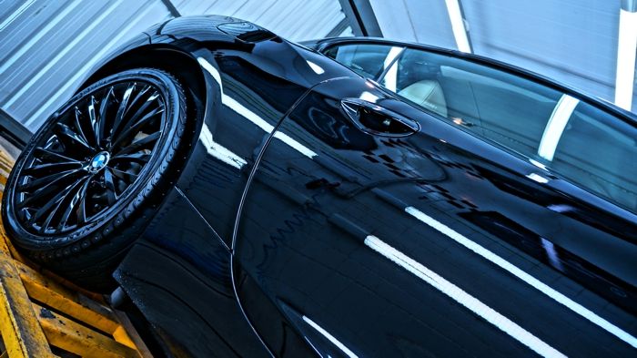

    6.Final Shots
    7. Descrição de Procedimentos Executados
    7.1 Corte
    Após uma série de testes e, tomando por base o fato deste veículo possuir um histórico de polimentos relativamente recentes, optou-se no máximo pela utilização de um produto de média abrasividade. No caso, o Menzerna Power Finish aliado ao Scholl Concepts TW Pad + Rupes LHR15 com vel oscilando entre 4 e 5.
    7.2 Refino
    Menzerna Orange Polishing Pad + Super Finish + Griots Garage 6" em velocidade 3 a 3,5.
    7.3 Lustro
    Meguiars  Soft Buff Polishing Pad 7" + Griots Garage 6" em velocidade 3 a 1.
    7.4 Proteção
    Meguiars M16 Professional Paste Wax
    8. Influência da Geometria da Carroceria no Trabalho de Polimento
    Neste aspecto, o Z4 mostrou-se um veículo relativamente fácil de trabalhar, pois embora "anabolizado", suas formas geométricas predominantemente plano-arredondadas até contribuíram/agilizaram o processo de polimento.
    Numa escala de 0 a 10, particularmente o avaliaríamos com nível 3 de dificuldade para o polimento.
    9. Natureza do Verniz
    Em nossa opinião, o verniz deste Z4 posiciona-se num grau de dureza similar ao de um VW Golf ou VW Jetta. Numa escala de 0 a 10 em termos de dureza do verniz, nós o qualificaríamos com nota 6.

    Le Mans parabéns mais uma vez por outro trabalho de qualidade, já estava sentindo falta de mais um capítulo da sua saga rsrs.

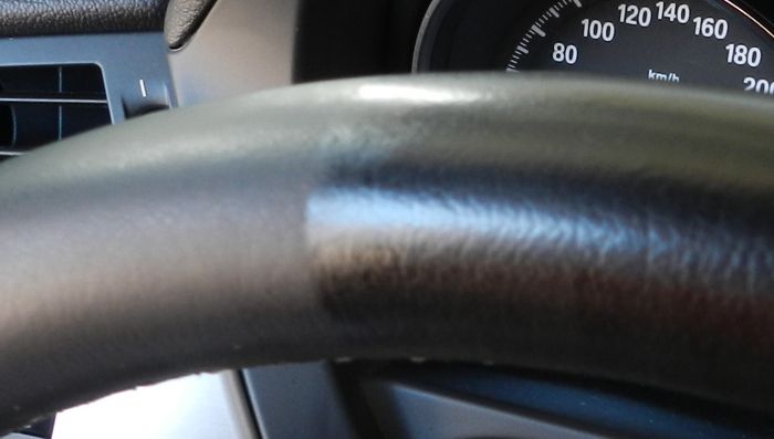

    Vc usou oq na limpeza interna? Até hoje não achei um produto que consiga limpar o volante da maneira q vc mostra 50/50 em seus posts. Vc usou Zymol?

    @MARCEL escreveu:Le Mans parabéns mais uma vez por outro trabalho de qualidade, já estava sentindo falta de mais um capítulo da sua saga rsrs.

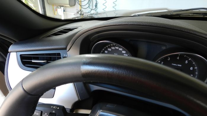

    Valeu Marcel, muito obrigado!  Very Happy  Na limpeza interna (tapetes, portas, plásticos, guarnições, etc) utilizamos Blitz (1:20). Para limpeza do revestimento em couro, foi utilizado Zymol Leather Cleaner.
    Sobre o comparativo do 50/50 dos volantes, particularmente creio que vc esteja sim alcançando um resultado similar. O que pode estar ocorrendo é que, TALVEZ o ângulo das fotos (luz/sombras) esteja exacerbando o efeito de limpeza alcançado. Outra possibilidade é que, alguns tipos de couro (semi-brilho natural), não proporcionam tanta diferença entre um antes e depois da limpeza.

    Ao ver as fotos me lembrei que tenho que te agradecer muito pela dica do Iron-X, realmente o produto é uma mão na roda para livrar a pintura de contaminações as quais a clay bar não consegue remover, pensava que meu carro estava isento de contaminação ferrosa mas  confirmei que estava muito enganado. Te agradeço mesmo pela ótima dica.

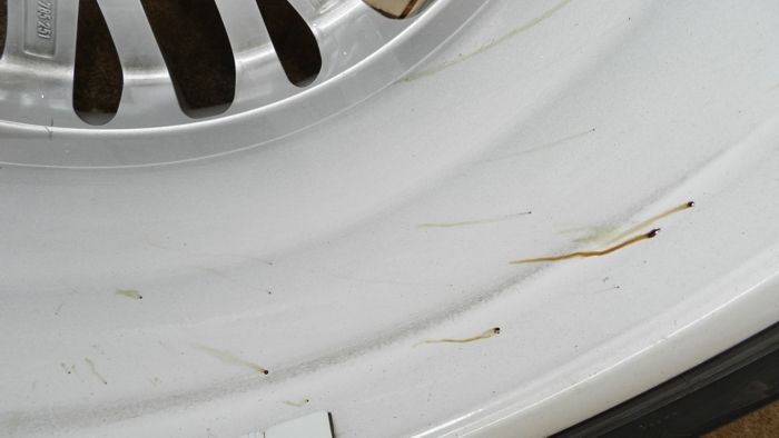

    Realmente não foi mencionado, mas o veículo foi submetido aos 3 processos de descontaminação, remoção de piche (Auto-Finesse ObliTARate), remoção de partículas férricas (CarPro Iron-X) e descontaminação via clay (Riccardo Blue Detailing Clay).
    A máquina utilizada para locais de difícil acesso foi a Rupes LD30, com mini wool pads de 2".

    Utilizamos o Iron-X sem diluição alguma, na verdade a utilização desta apresentação líquida pulverizável não seria a mais recomendada para uso na pintura. Não é que irá causar algum dano à pintura, nada disso! O problema é que o desperdício de produto é maior quando se utiliza esta forma pulverizável. Para grandes painéis há uma apresentação mais adequada, a versão "snow Soap" que, inclusive pode ser pulverizada com auxílio de uma Foam Lance.
    O que acontece é que nós adquirimos um grande volume de frascos de Iron-X líquido e, como já temos isso em estoque, fica inviável ter que adquirir o "Snow Soap" para essa mesma finalidade.
