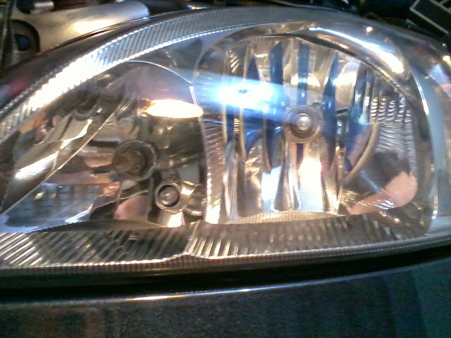

    Olá boa noite.
    Hoje resolvi dar um trato nos faróis do meu corsa de uso diário ano 2002. Os mesmos estavam com a parte de cima bem riscados e com a lente bem queimada.
    Sei que existem materiais específicos para polimento de plásticos, mas resolvi meu problema com produtos para polimento de lata mesmo...
    Não tirei fotos detalhadas do processo inteiro, mas tem o antes e depois...
    Primeiramente, lavei os faróis e comecei o lixamento...Segue o setup...
    Lixamento com 1200, 1500 e 2500 manualmente
    Fase corte, boina sv Lincoln corte + polidor mega forte Lincoln
    Fase refino, boina sv Lincoln normal + UFC Malco e 3 em 1 Lincoln
    Acabamento, boina cobra espuma preta  + PlC Lincoln e após cera de carnaúba Lincoln
    Os faróis continuam com alguns riscos bem profundos, não abusei muito do lixamento para não estragar o plástico, mas o resultado me agradou muito...
    Seguem as fotos
    Opiniões e críticas serão bem vindos
    *farol direito antes...
    após lixamento...
    após corte...
    refino
    farol pronto...
    Agora o farol esquerdo antes
    Após lixamento e corte
    refino
    farol pronto
    Bom, é isso aí, gastei umas 3 horas p fazer todo processo, não ficou 100% mas melhorou muito em vista do que estava. Acho que com um polidor específico para plásticos tornaria o trabalho mais bonito. Tem alguns riscos, mas com medo de estragar o plástico não abusei....
    Valeu

    Mandou bem pra caramba!!! tirar todos os risco pode comprometer a peça.
    Sobre o polidor de lentes a principal diferença é o poder de corte, mas como vc lixou, cortou e etc... já fez tudo que dava e até mais.

    Belo trabalho. Recomendo o uso de um selante mais potente para dar maior proteção( Poorboys Whell ou Finish Kare 1000 p) em duas demãos. Abraço. blza
