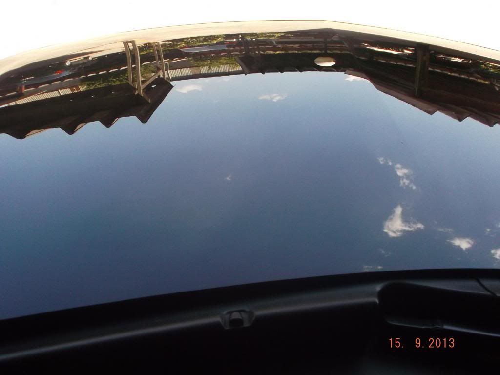

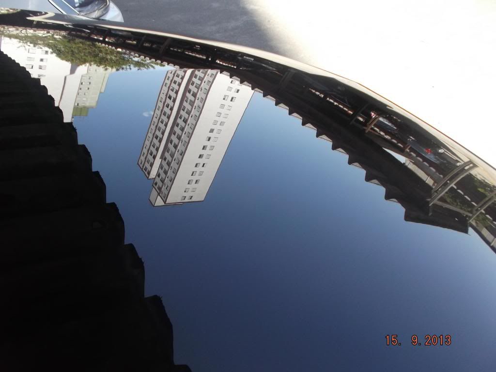

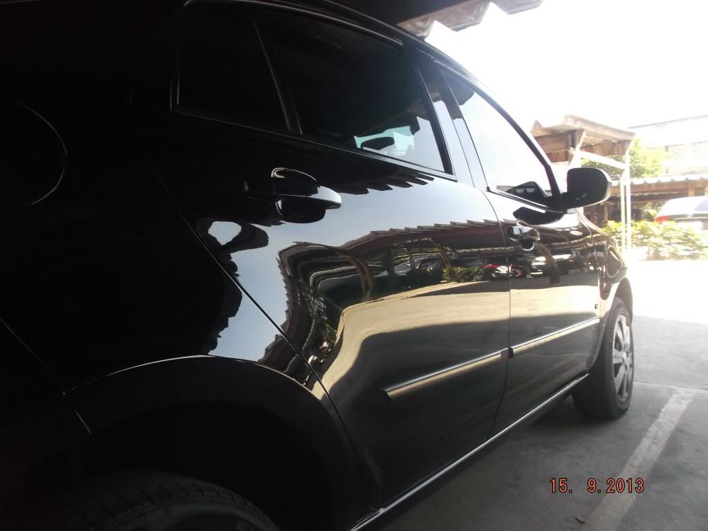

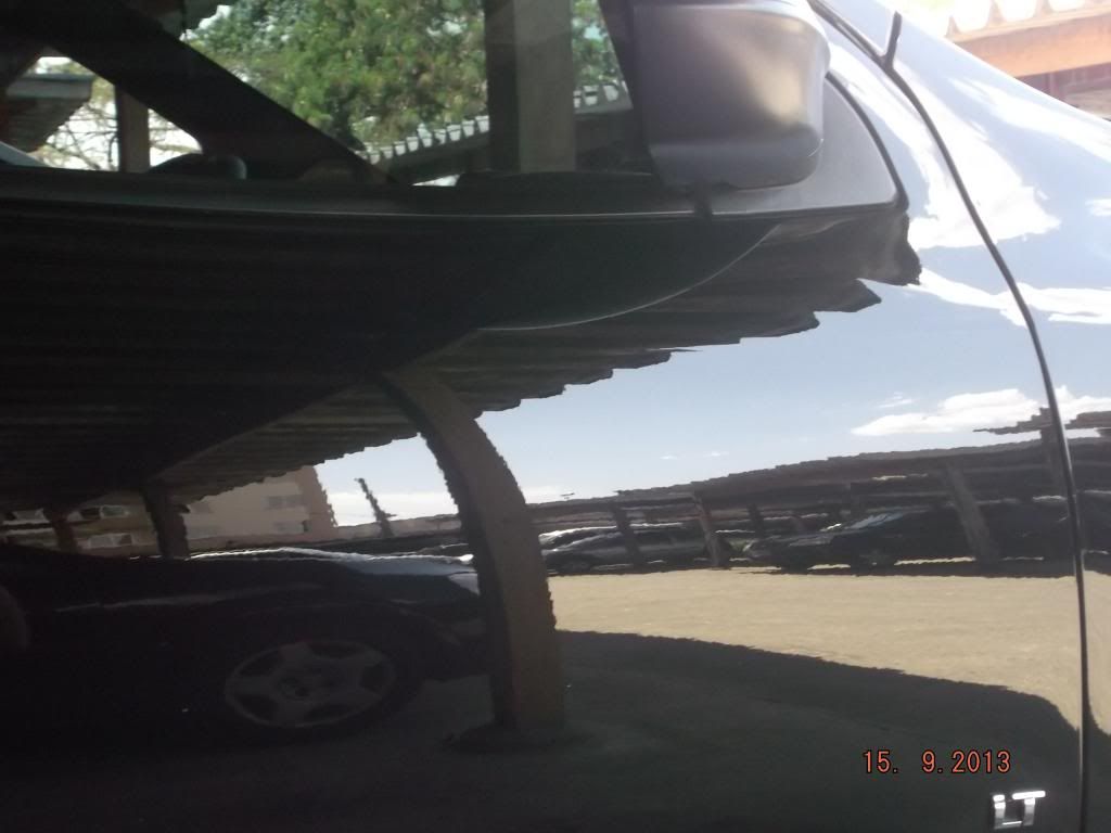

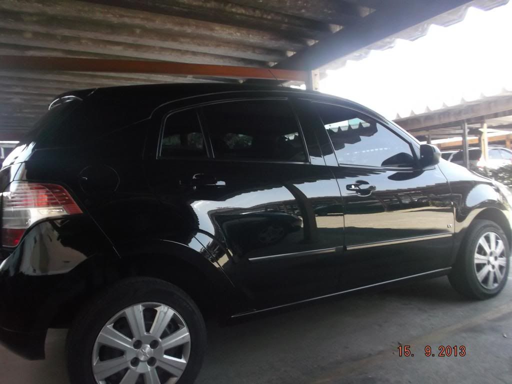

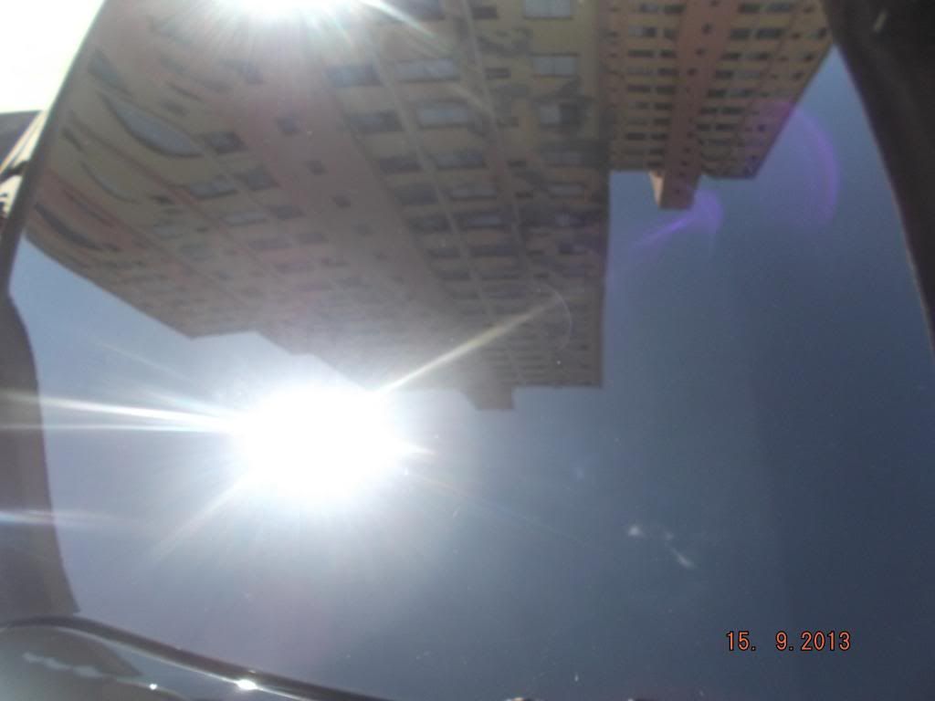

    Amigos,
    Durante uma semana coloquei em pratica o que havia lido e visto aqui no fórum. Como trabalho a noite no ramo gráfico e moro em apartamento, usei as horas de janta no trabalho para dar uma levantada na pintura do meu carro, um Agile 2011.
    Por ser meu primeiro polimento usando Roto Orbital fiquei satisfeito com o resultado! Certo que ainda falta finalizar os para-choques, a tampa do porta-malas, teto e acima de tudo treinar mais.
    O setup usado foi:
    Politriz Roto Orbital Kers
    M105 + boina de 6,5' LC ccs laranja e boina de 4' flat amarela para o corte
    M105 + boina de 6,5' LC coarse pink (antiga verde) e 4' flat branca para o pré-lustro
    M205 + boina de 6,5' LC ccs branca e 4' flat branca para o lustro
    Desengraxante Spartan Yellow Pine
    Proteção:
    Aquartz Titanium 9h (2 passadas no Capô)
    Demais partes que estão finalizadas, Collinite 915
    Tentei usar o Malco UFC para o corte na velocidade 5 e com a boina laranja (o mesmo procedimento usado com M105), não sei se estava usando de forma correta. Sei que criava muito pó e não levantava o brilho como eu esperava ao contrário do M105, que logo notei a diferença nas primeiras passadas.
    Nas partes aonde eu não consegui alcançar com a politriz foi usado o Ultimate Compound e posteriormente o Ultimate Polish, manualmente.

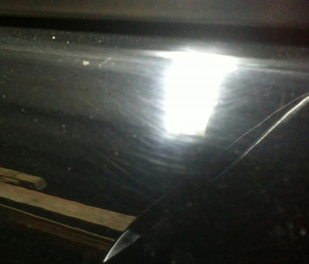

    O carro estava com riscos superficiais e com pouca contaminação, fazendo assim eu abrir mão do clay bar.
    Consegui tirar com celular uma foto da porta traseira para vcs terem uma idéia de como estava a pintura do carro em um todo. Desculpem por não ser feito o 50/50, como o processo foi feito no trabalho, não tive tempo para as fotos e fui direto nos "finalmente". No final de semana tirei as fotos com melhor qualidade.
    Partilho com vocês algumas fotos desta minha primeira experiência e estou aberto para criticas e sugestões. Grande abraço a todos.
    Estado do carro tendo como base esta foto.

    Ficou muito bom! A proteção foi feita com o que?
    default Re: Polimento hobista
    Mensagem por patrik2007 em Dom 15 Set 2013, 18:39
    Para um primeiro contato, achei o resultado muito bom.Ainda mais com as limitações de espaço e tempo. Parabéns!
    Creio que poderia obter melhores resultados ainda fazendo o lustro com uma lc flat preta/m205. A branca tem agressividade média.
    Geralmente, o pessoal tem utilizado lc flat amarela/m105 - corte, branca/m105 - refino/m205 e preta - lustro.
    Já tive a curiosidade de testar o ufc da malco, mas parece que a dupla m105 e m205 continua sendo a mais indicada para uso com roto-orbital.
    Eu obtive bons resultados com o mega forte da Lincoln como alternativa ao m105 (corte limpo, não deixa pó, nem mascara).
    Para proteção, você aplicou qual selante ou cera?

    Mensagem por Emanguari em Dom 15 Set 2013, 18:47
    @MARCEL escreveu:Ficou muito bom! A proteção foi feita com o que?
    Valeu Marcel!
    Em relação a proteção, esqueci de mencionar no primeiro post.
    Usei um o Aquartz Titanium 9h no capô, duas aplicações. Como tinha pouco achei melhor reservar este pouco para o teto, que também ainda falta finalizar.
    Nas demais partes usei a Collinite 915.

    @patrik2007 escreveu:Para um primeiro contato, achei o resultado muito bom.Ainda mais com as limitações de espaço e tempo. Parabéns!
    Obrigado patrik2007!
    Sobre as limitações que vc citou, também tenho esta mesma opinião. Acho que se tivesse um espaço e tb um tempo favorável acredito que o resultado seria ainda mais satisfatório e o desgaste seria menor.
    Em relação as boinas, cheguei a usar a preta mas não tive tanto exito como quando usado a branca. O que também ocorreu é que as flat eu só tenho de 4' (amarela/branca/preta) e como o tempo não estava tão favorável para mim usei em grande parte as de 6'5. As de 4' usei nas partes aonde era exigido boinas menores, como por exemplo; nos espaços entre as janelas e as maçanetas das portas. Agora quando não tinha jeito usava o polimento manual.
    Já li muitos relatos positivos sobre o Mega Forte e olhando agora o seu fico ainda mais convencido em um futuro próximo poder comprar e experimentar.
    A proteção que fiz foi usando o Aquartz Titanium 9H no capô e nas demais partes Collinite 915. Essas informações esqueci de mencionar no primeiro post, mas vou reeditar e acrescenta-las.

    @mueller escreveu:Ficou bacana...carro preto é bem complicado para trabalhar, mas quando bem feito, fica show...Parabéns!!!!
     Obrigadão Mueller!

    Ficou realmente muito bom pelas condições que vc explicou, no caso da boina preta não ter lhe dado o resultado esperado é que deveria ter usado ela após a branca com o 205, a preta geralmente se usa para o lustro e após a peça star já bem polida, tirando holografias e abrindo mais o brilho ainda, parabéns.

    @Ronaldo escreveu:Ficou realmente muito bom pelas condições que vc explicou, no caso da boina preta não ter lhe dado o resultado esperado é que deveria ter usado ela após a branca com o 205, a preta geralmente se usa para o lustro e após a peça star já bem polida, tirando holografias e abrindo mais o brilho ainda, parabéns.
    Obrigadão Ronaldo!
    E obrigado também pela dica das boinas!
    O uso comum no meu caso e tendo como base as boinas LC 4`que tenho seria então:
    M105 + boina LC amarela (primeira etapa - Corte)
    M105 + boina LC branca   (segunda etapa - Pré-Lustro)
    M205 + boina LC preta     (terceira etapa - Lustro)
    Seria + ou - isso?
