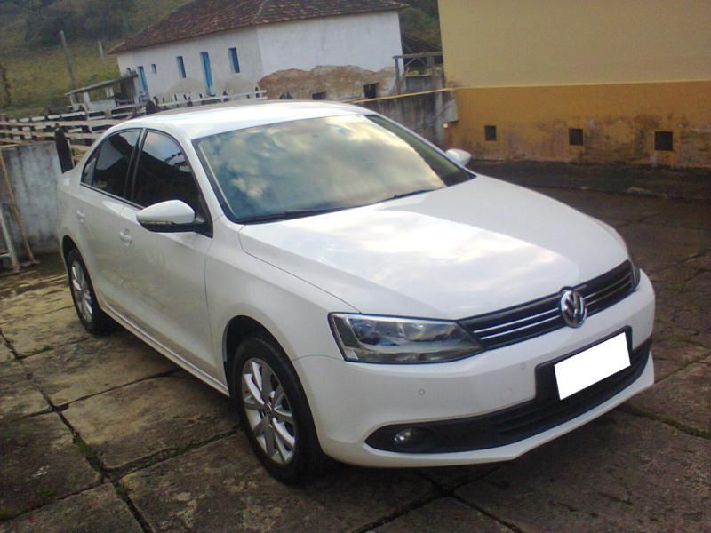

    Dessa vez trago um trabalho feito em um VW Jetta Confortline branco. O carro é usado para deslocamentos diários para o local de  trabalho do casal de proprietários sendo que fica na maior parte das vezes exposto ao tempo, o que todos nós sabemos não ser o melhor para a pintura. Mas dessa vez me foi solicitado fazer apenas uma lavagem simples e enceramento visando proteção até que possamos agendar o trabalho completo (polimento+ proteção+ selagem completa das rodas+ remoção de marcas de água dos vidros ) para remover pequenos swirls e arranhões superficiais na pintura. O problema maior é que a lavagem simples envolveu remover uma espessa camada de minério de ferro da pintura pois os donos do carro foram a nossa ilustre capital estadual, BH, e a estrada de nosso esconderijo de cidade até lá passa por regiões de mineração. O minério adere de tal forma a pintura que tive que usar o meu arsenal mais potente de shampoo e APC, ambos com diluição mais baixa que o habitual. Bom deixemos de papo e vamos ao setup:
    2 baldes
    2 luvas de microfibra
    Megs Hyper Wash 1:300
    APC Fleet Wash 1:5
    Toalha Sonax Synthetic Chamois
    Kers clay bar Magico disco 6’
    Suporte manual Hookit
    Solução lubrificante ( 4 gotas de shampoo NXT em 500 ml de água destilada)

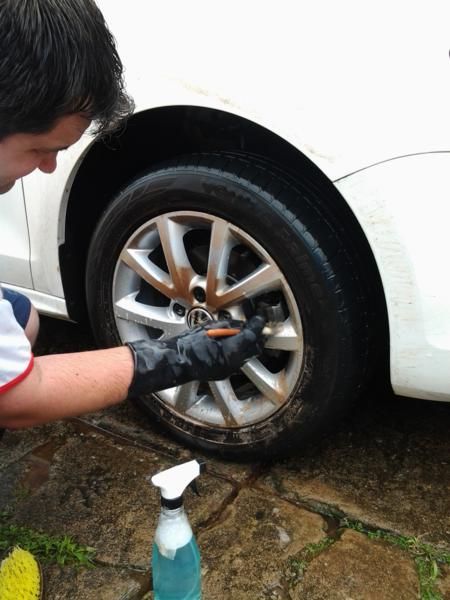

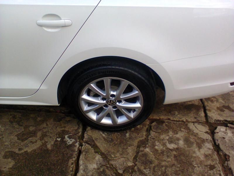

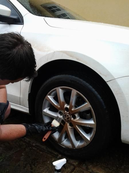

    CAVAS, RODAS E PNEUS
    APC Fleet Wash 1:5
    Escovas de rodas e de cavas Kers (ultimas aquisições, por sinal muito boas, recomendo)
    Pinceis para os recantos
    Poorboys Wheel Sealant (apenas nos espelhos das rodas)
    Limpa Pneus Autoshine Batistinha
    Limpa Vidros DryWash (interior e exterior)
    Grojet 2000 (dianteiro apenas)
    Collinite 476S (2 camadas)
    Megs Ultimate Quick Detailer (Spit Shine, devido ao pouco tempo para o serviço)
    PLÁSTICOS EXTERNOS
    APC Fleet Wash 1:5
    Renova Plast Dry Wash
    Aspiração completa
    Sonax Interior Cleaner 1:10
    Megs Ultimate Protectant
    Hidrata Mais Dry Wash

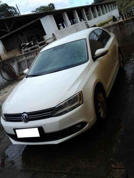

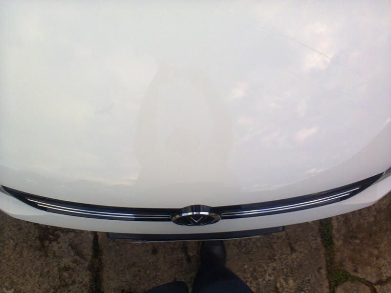

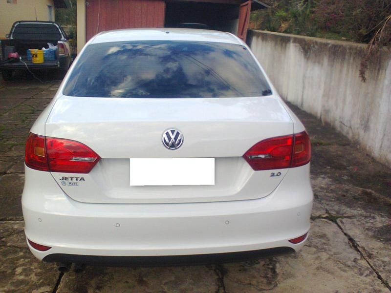

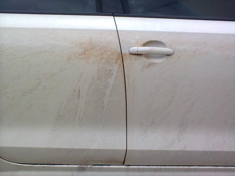

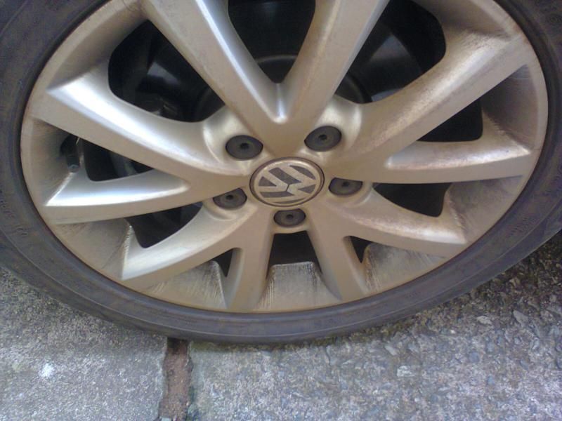

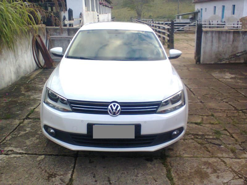

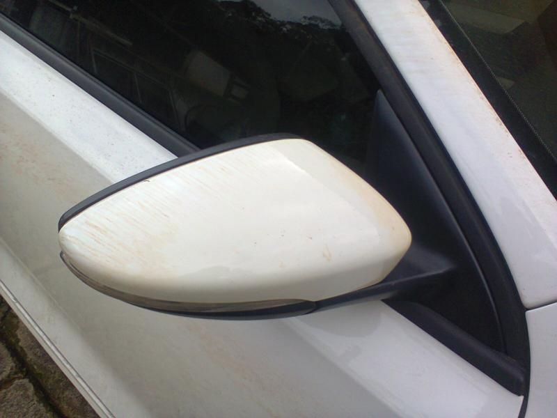

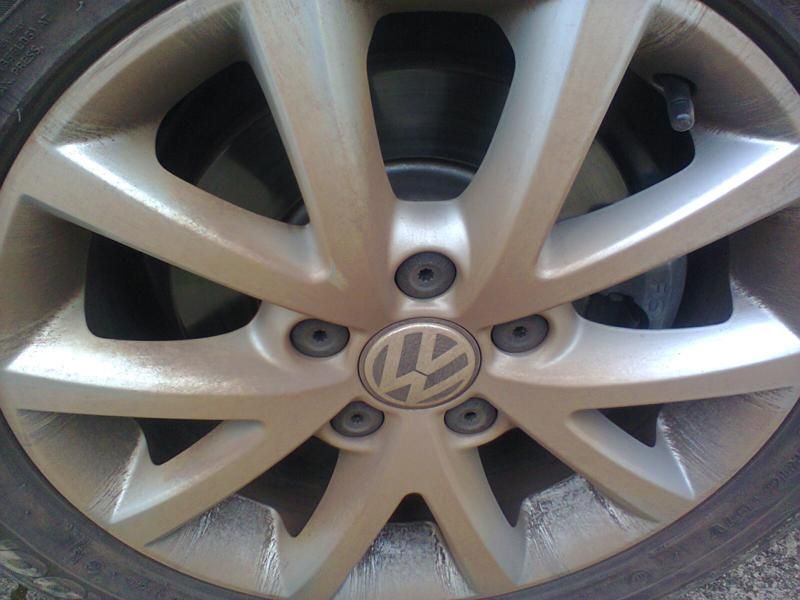

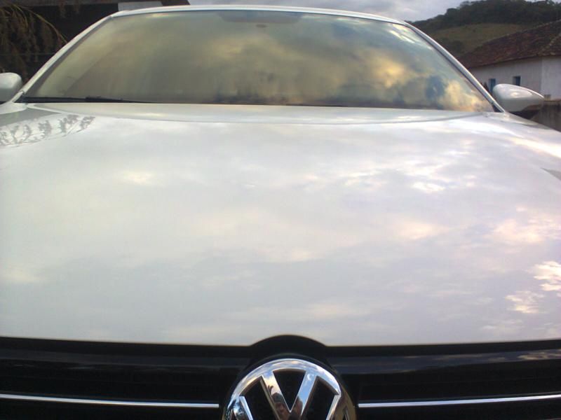

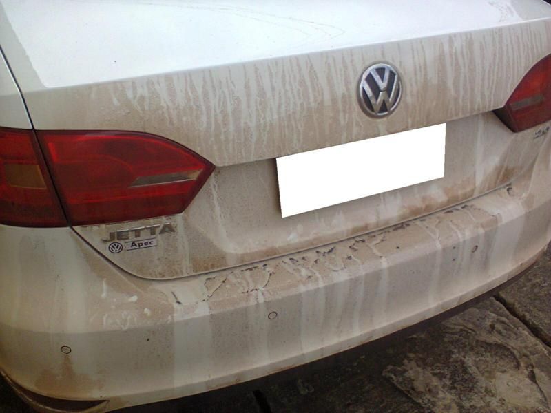

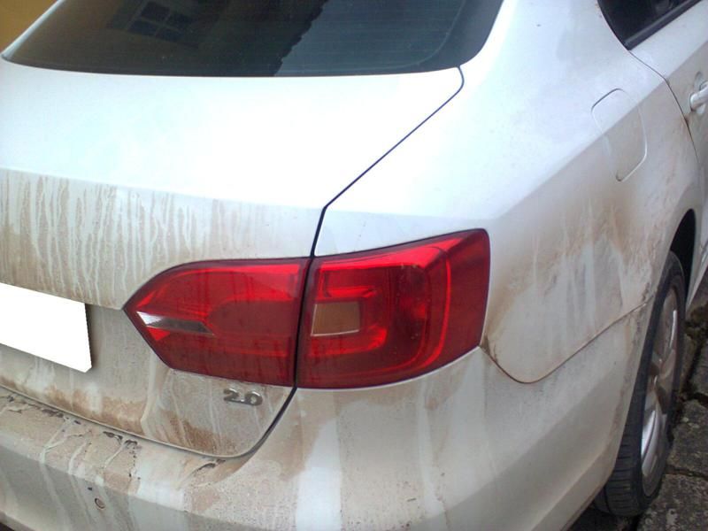

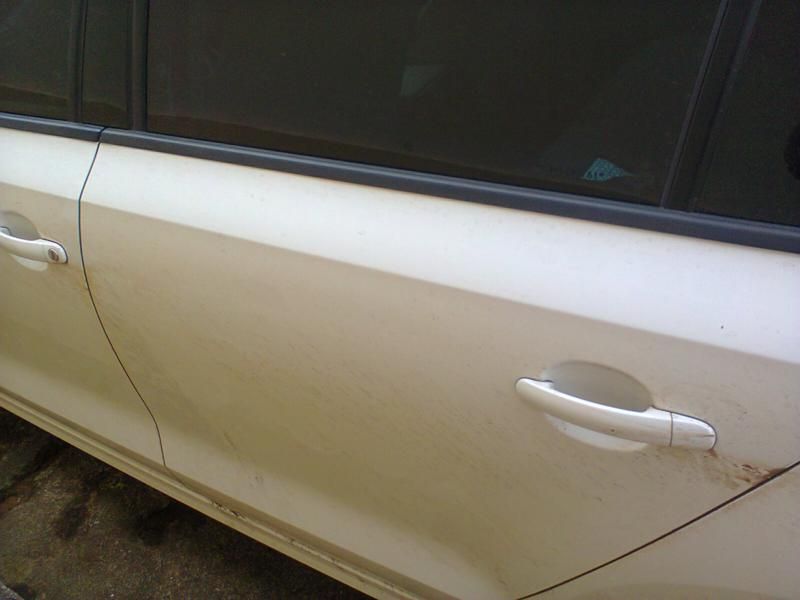

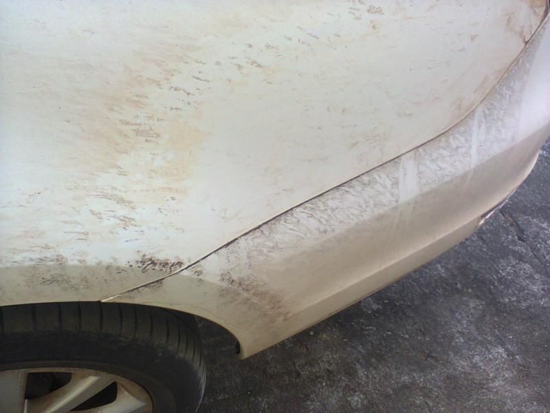

    Vamos as fotos do antes:

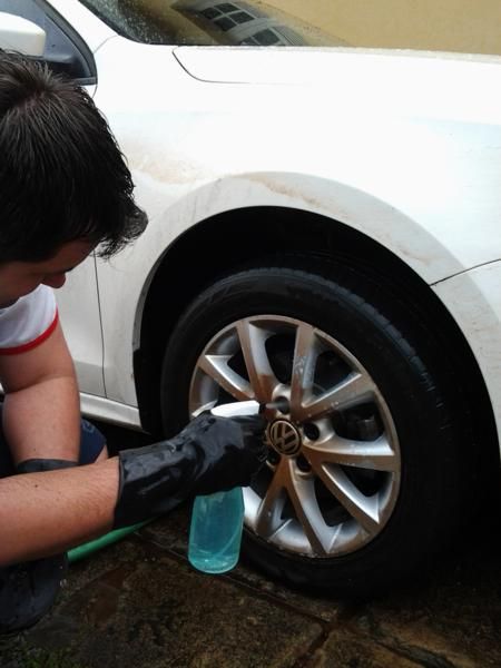

    Durante a lavagem:

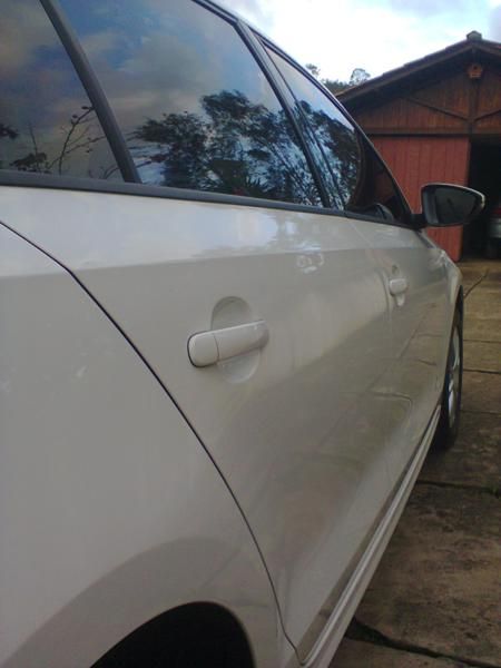

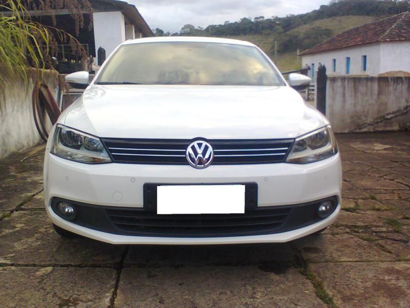

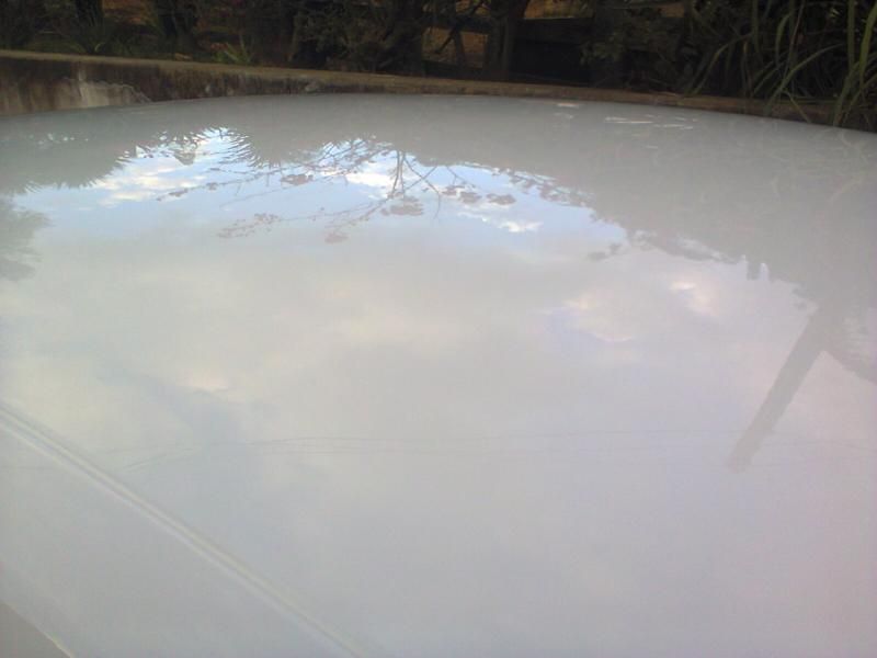

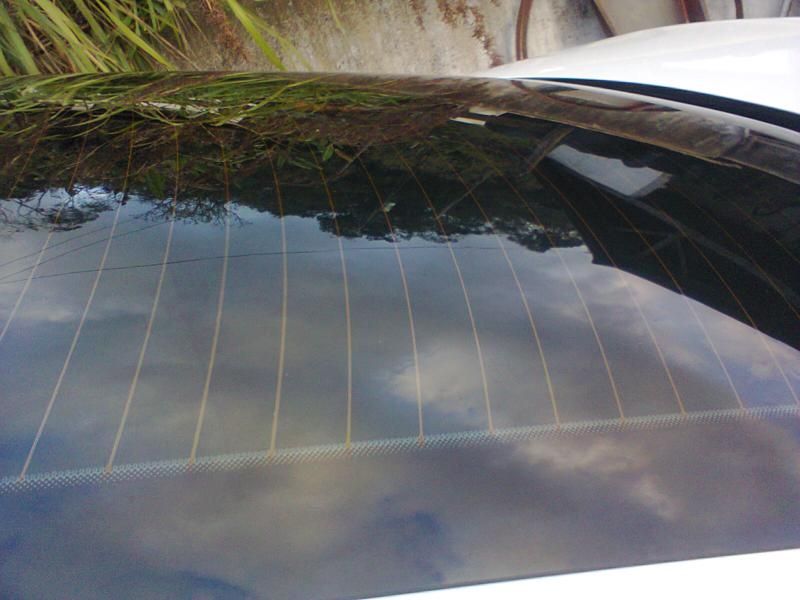

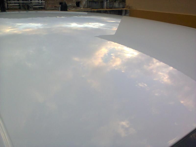

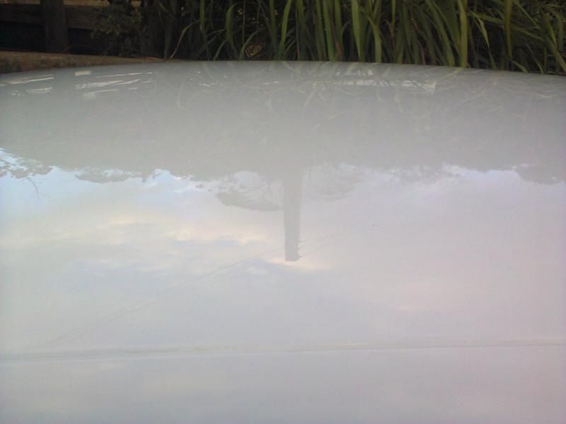

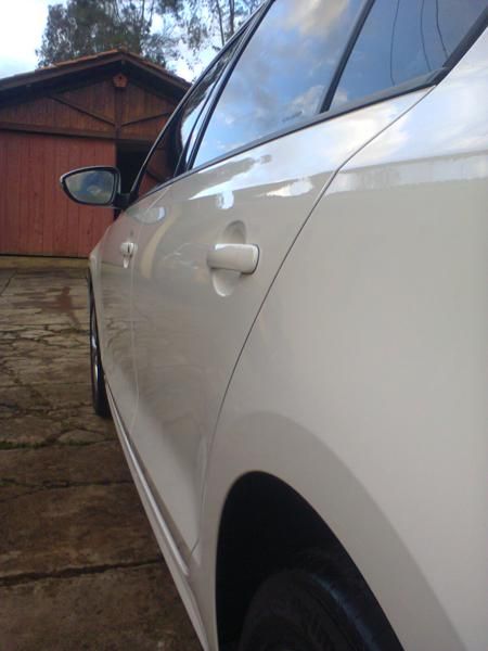

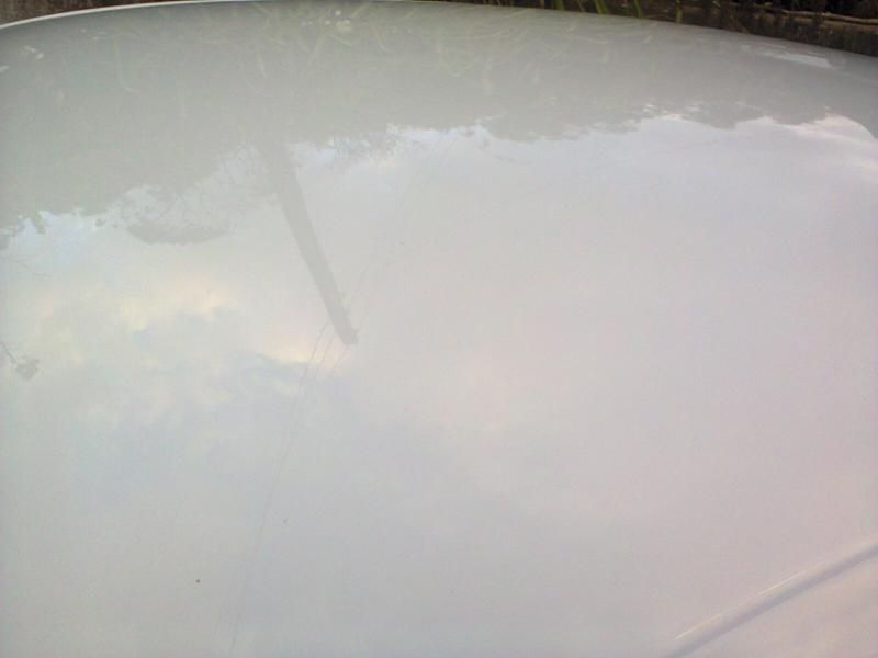

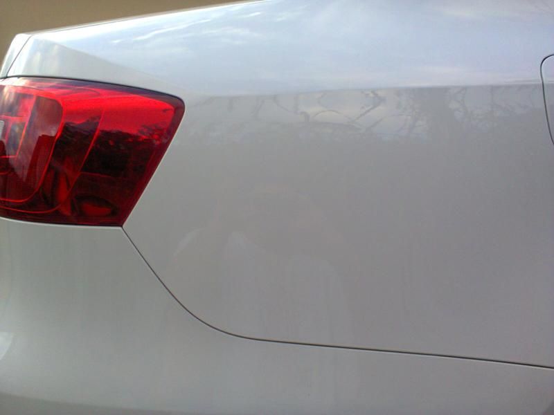

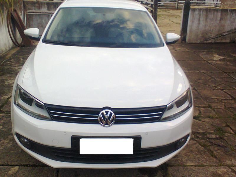

    Aqui o merecido depois:

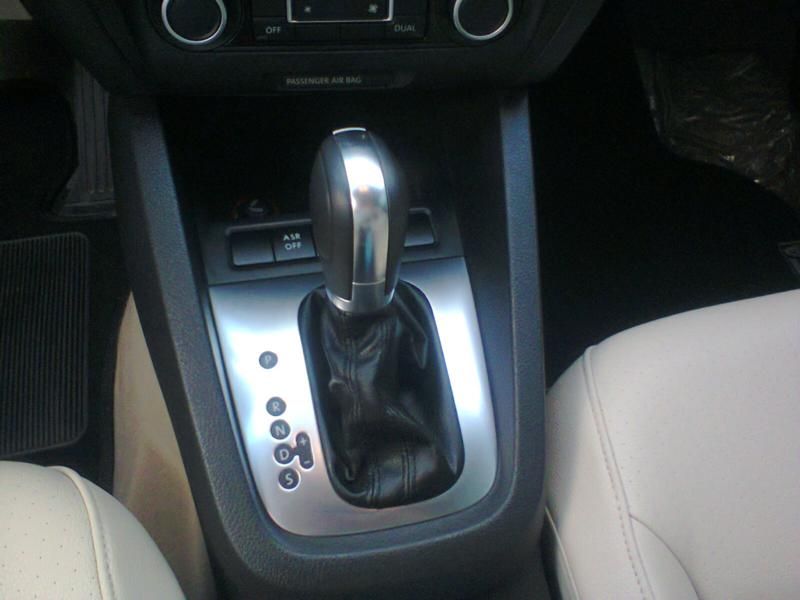

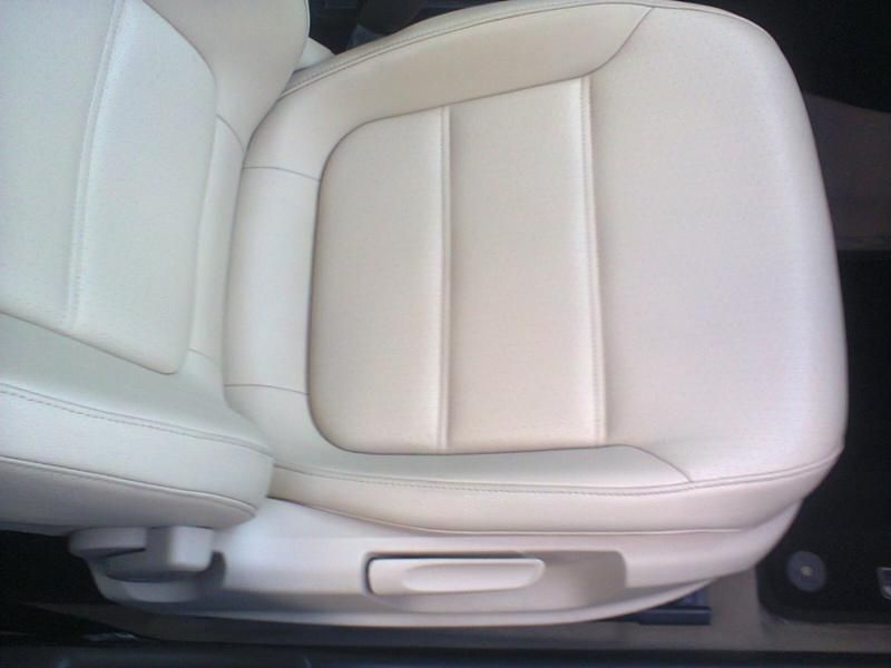

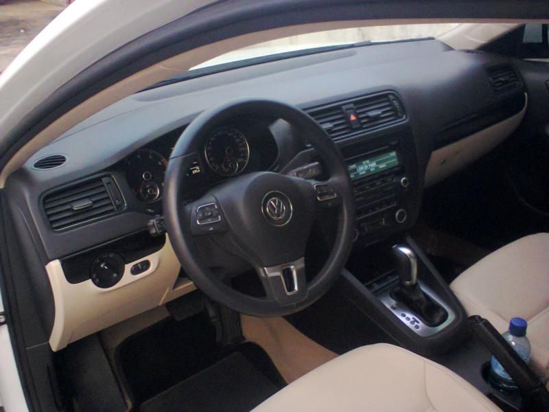

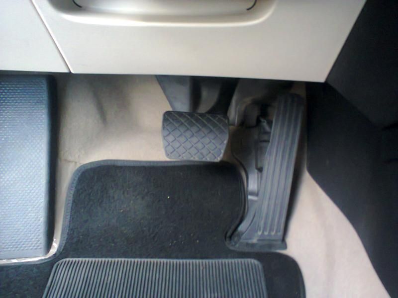

    Interior pronto, o antes vou ficar devendo as fotos pois esqueci de tirar. Sad
    Foi um trabalho que apesar das limitações de tempo foi possível obter resultados bem satisfatórios. Fiquei de combinar com os donos de fazer o polimento completo quando tivermos uma folga maior sendo que o LSP foi pensado visando dar o máximo de proteção até que essa data chegue. Vou ficando por aqui, espero que gostem e aguardo os comentários. Fiquem com Deus e bom início de semana a todos.

    Só uma sugestão, se vc tiver o Iron-X e, caso apareça outro carro na mesma situação, tenta fazer um pequeno teste no capô ou porta-malas. Se ficar roxo, registra em vídeo e mostra para o proprietário, fala sobre a importância da descontaminação e os riscos que esse ferro incrustado podem trazer à pintura do carro.
    Se o dono topar fazer um serviço de descontaminação, vc combina um valor adicional pela descontaminação.
    Penso que é uma forma bacana de vc agregar valor ao teu trabalho e, tbém de mostrar um diferencial em termos de qualidade frente aos concorrentes.  blza

    fcscoutinho, acha mesmo? KKKKK. Pois é, esse minério é realmente uma praga para limpar, tive que usar meu arsenal mais potente para poder remove-lo da pintura sem causar danos mas nada que paciência e cuidada não façam não é? Obrigado pelo comentário.
    Le Mans, obrigado pela dica, não tinha pensado nisso. Dá próxima vou fazer sim até já encomendei o Iron X da CQuartz para fazer esse tipo de teste e de quebra fazer uma limpeza mais profunda nas rodas do meu Gol G5. Obrigado pelo comentário.
