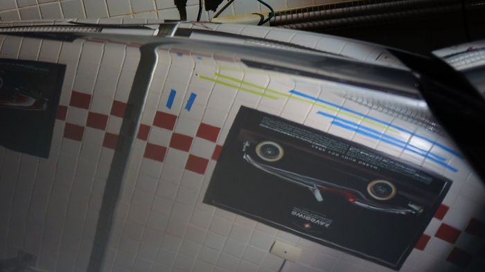

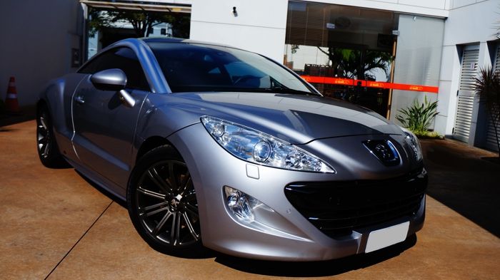

    Abaixo seguem 2 fotos do aspecto externo que, ao nosso ver foram as que mais chamaram atenção.
    Uma vez concluídas as fases de pré-lavagem, lavagem, descontaminação .... foi dado início à parte de polimento.

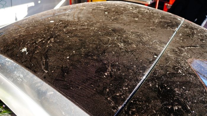

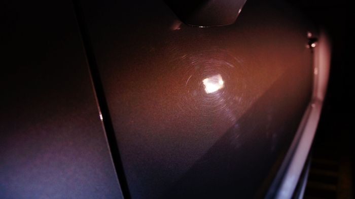

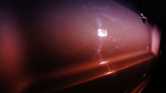

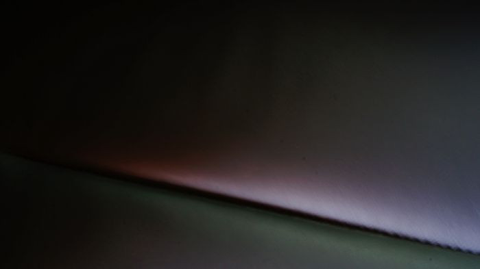

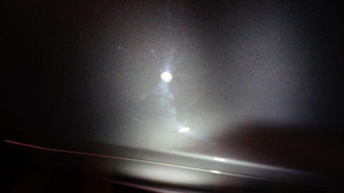

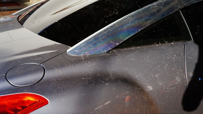

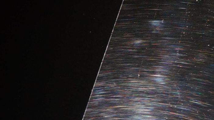

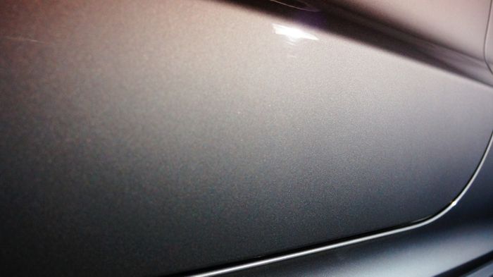

    Embora à 1º vista não parecesse muito grave, após uma inspeção com auxílio de luzes, a pintura revelou seu real estado.
    Cabe salientar que na fase de corte foram utilizados; Meguiars M105 + Lake Country Purple Wool Pad + Griots Garage Random Orbital 6" (Velocidade 4). Na fase de refino e lustro foram utilizados respectivamente; Meguiars M205 + Boina Amarela Meguiars e Meguiars M205 + Boina Preta Meguiars + Griots Garage Random Orbital 6" (Velocidade 3 - aquecer o produto - finalizando com velocidade 1).
    Antes (Zoom da imagem anterior)
    Antes (Para-lama traseiro, lado direito)

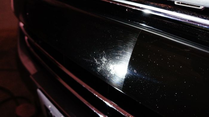

    As partes em "Black Piano" foram corrigidas com Menzerna Super Finish + Uber Yellow Pad 5" + Griots Garage Random Orbital (velocidade 3 a 3,5 ... neste caso para evitar o aquecimento das peças, optamos por fazer passes mais rápidos em contrapartida para compensar o poder de corte "perdido", aumentamos o nº de passes).

    50/50, filete da grade frontal ("Black Piano")

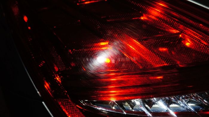

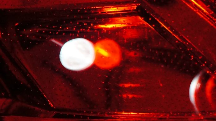

    Nas lanternas foi utilizado o seguinte combo; Menzerna Super Finish + LC Purple Wool Pad 3" + Rupes LHR75 (com vazão de ar em torno de 70%)

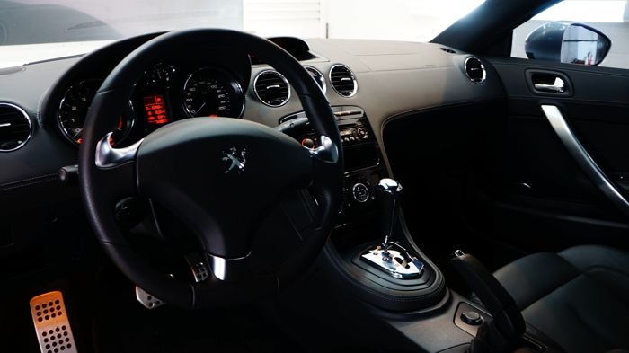

    Com o polimento finalizado, era vez da limpeza interna e aplicação de nano-coatings. Para limpeza dos tapetes, carpet do assoalho e porta-malas foi utilizado o "Auto Finesse Total 2".
    Após a secagem foi aplicado "GTechniq I1 Fabric Guard"

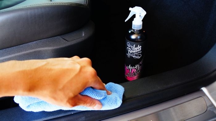

    Todos as partes plásticas foram limpas com Auto Finesse Spritz Interior Detailer

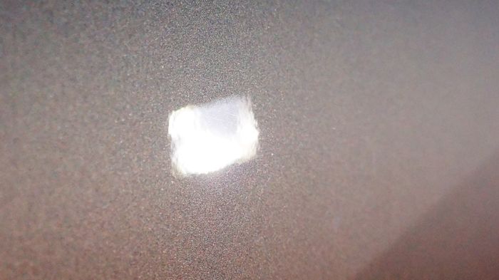

    Durante a limpeza de um dos bancos em couro, nos deparamos com essa mancha que, nada mais era que o resto de um chiclete!

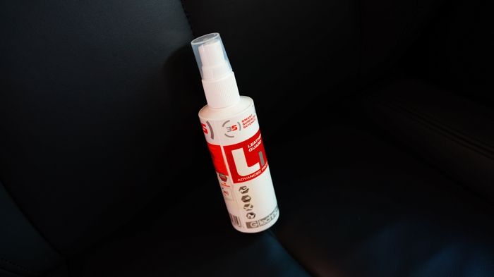

    O revestimento em couro (bancos, painel, volante, manopla da alavanca de câmbio) receberam uma camada de Gtechniq L1 Leather Guard

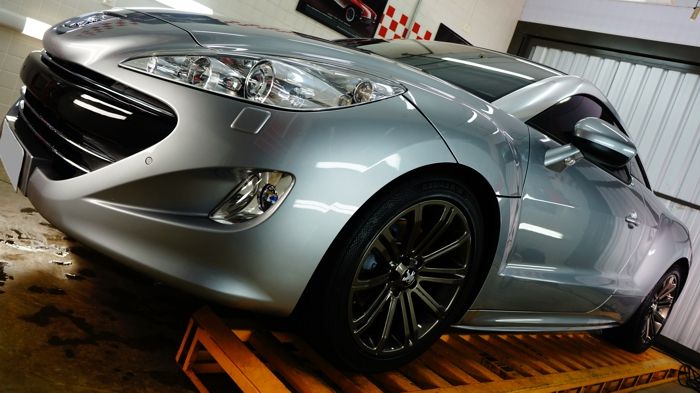

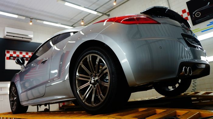

    Algumas imagens do veículo já finalizado (Polimento)

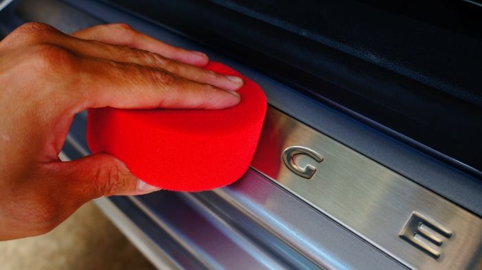

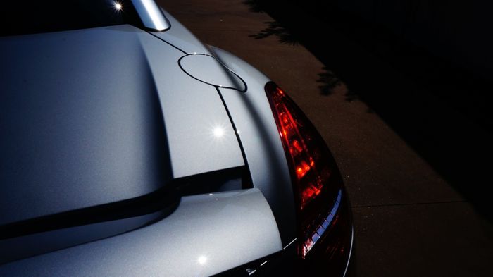

    A proteção ficou a cargo do Zaino Z2 Pro, finalizado com Z8 Gran Finale.

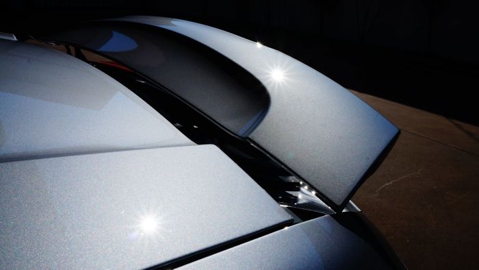

    Tampa do porta-malas

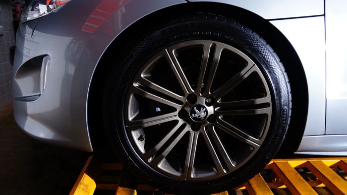

    As rodas foram seladas com Finish Kare Hi-Temp 1000 e, os pneus condicionados com Chemical Guys VRP Dressing.

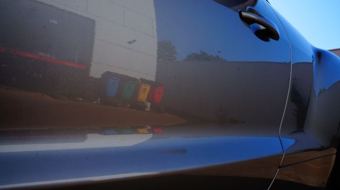

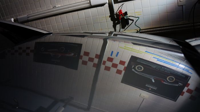

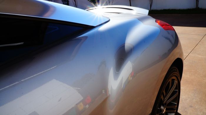

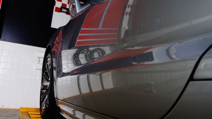

    Alguns "random shots" sob o sol
    Reflexos

    Essa linha Auto Finesse adquirimos na www.cleanyourcar.co.uk, mas não veio diretamente para o Brasil. Enviamos para um conhecido que está em Londres e, de lá ele reenvia para nós. Há outras diversas lojas na Inglaterra que comercializam Auto Finesse, o pessoal aqui do fórum está falando muito da www.detailedclean.co.uk nunca comprei com eles, mas os que já o fizeram elogiaram bastante, dá uma conferida lá.
    @ltorr3s escreveu:
    aplicar os selantes que você usou acima, dá uma proteção muito maior, seria o mesmo que usar impermeabilizante que usam em sofá?
    O selante para tecidos "Gtechniq I1 Fabric Guard", é uma barreira que dificulta a impregnação de sujidade, bem como a penetração (vixi! isso ficou esquisito Embarassed) de líquidos. Veja bem o que eu disse, DIFICULTA! Não quer dizer que carpetes e tecidos não irão sujar ou molhar NUNCA mais! não é isso!
    A função deste selante é servir como camada de sacrifício, como havia dito, isso DIFICULTA a impregnação tanto de sujidade qto de líquidos. Na prática, essa camada te proporciona tempo hábil para limpar/remover o elemento contaminante, no caso, algum líquido quando derramado acidentalmente sobre uma determinada superfície.
    Espero ter ajudado! blza
