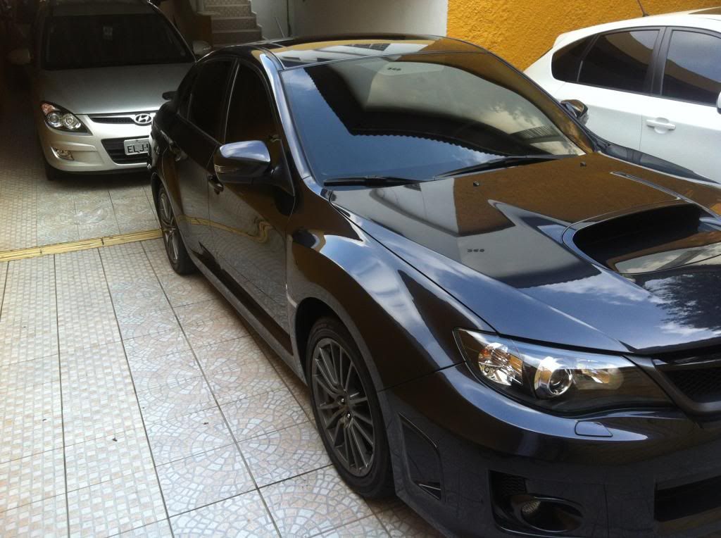

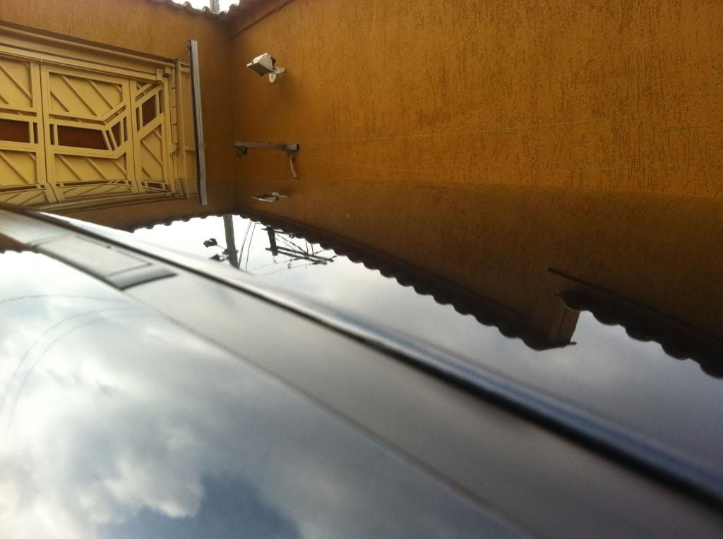

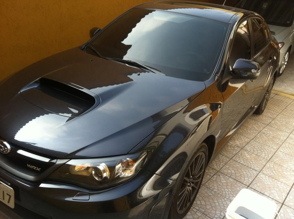

    Bom pessoal, uma semana atrás eu lavei, descontaminei e finalizei meu carro com a NXT 2.0 mas acabei nem tirando fotos. Então ontem foi o dia do carro do meu pai. O carro é 2011 mas foi comprado 0km em janeiro, então a pintura ainda estava bem nova e não ouve nenhuma mudança drástica de aparência ahahhah.
    O processo de limpeza foi o seguinte:
    -Lavagem com shampo autoamerica extreme e luva autoamerica de microfibra, utilizando um balde com o shampoo e outro apenas com água e um gritt guard no fundo para limpeza da luva durante a lavagem.
    - Lavagem de rodas, pneus e caixa de roda com shampo autoamerica menos diluido
    - Descontaminação da pintura com clay bar 3M e um pouco de shampo autoamerica diluído em água como lubrificante.
    - Secagem dos vidros com lamina de silicone da kers
    - Secagem da lataria com panos de micro-fibra
    - Aplicação de meguiars NXT tech wax 2.0 paste com espuma aplicadora que acompanha a cera
    - Retirada da cera com pano de micro-fibra
    - Pretinho "genérico" nos pneus e caixa de roda

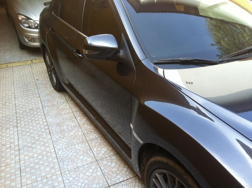

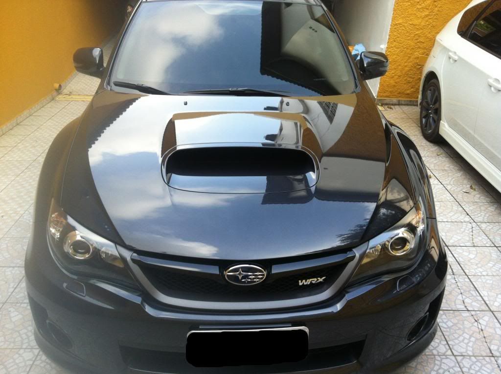

    Algumas fotos (desculpe a qualidade, tentei meu melhor com a câmera do celular ahaaha):
    [/URL]
    [/URL]

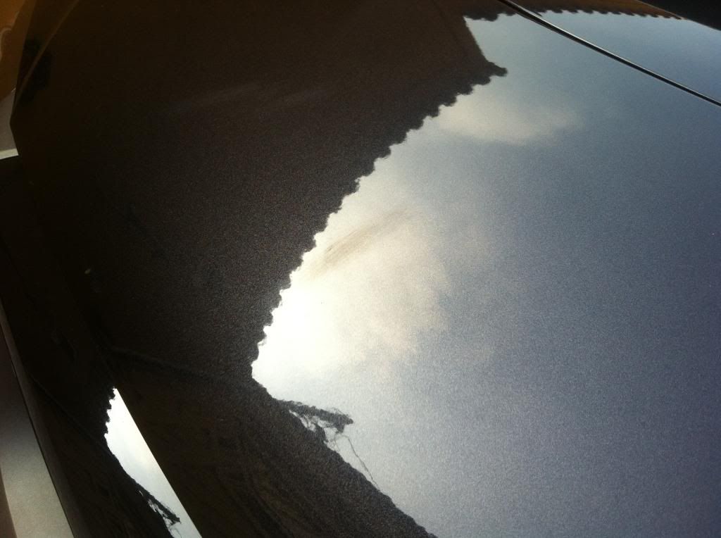

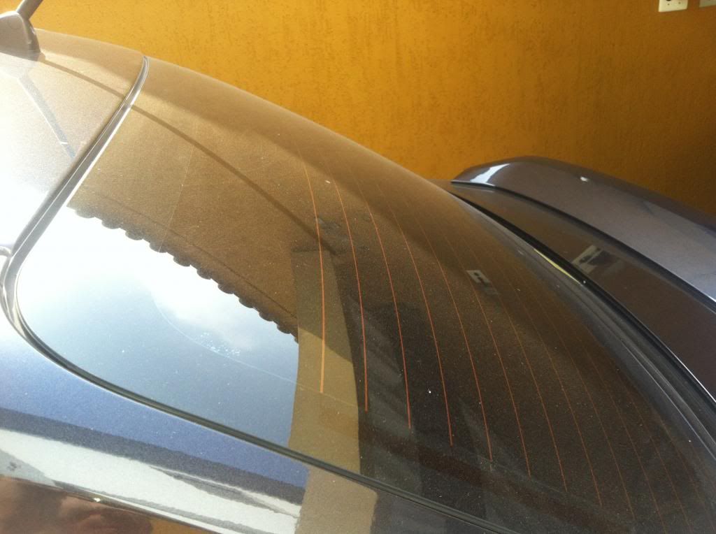

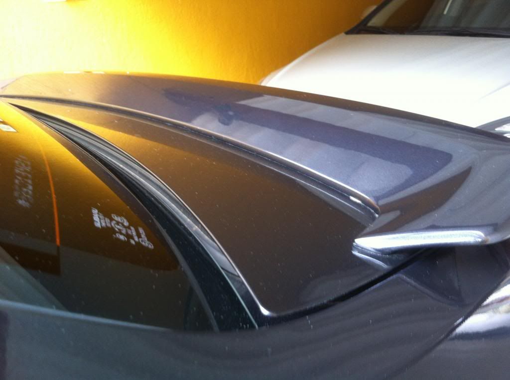

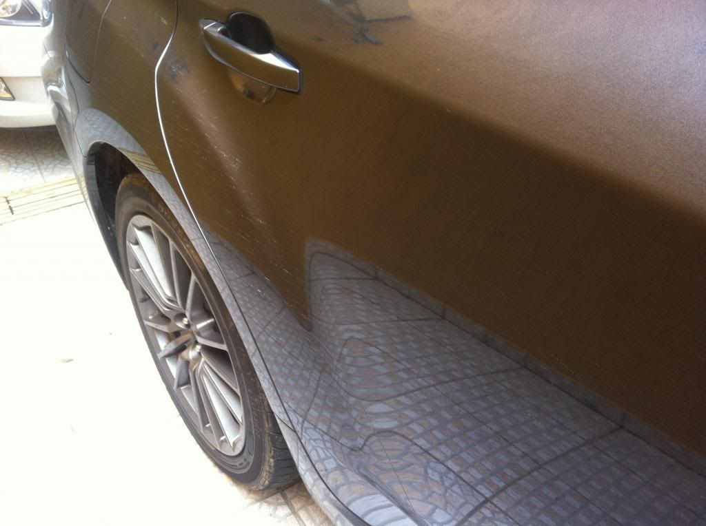

    Na foto abaixo dá para ver algumas marcas que foram feitas no capô durante uma das lavagens em lava rapido. Acredito que tentaram tirar alguma sujeira esfregando o pano com força contra a pintura.
    [/URL]
    [/URL]
    [/URL]

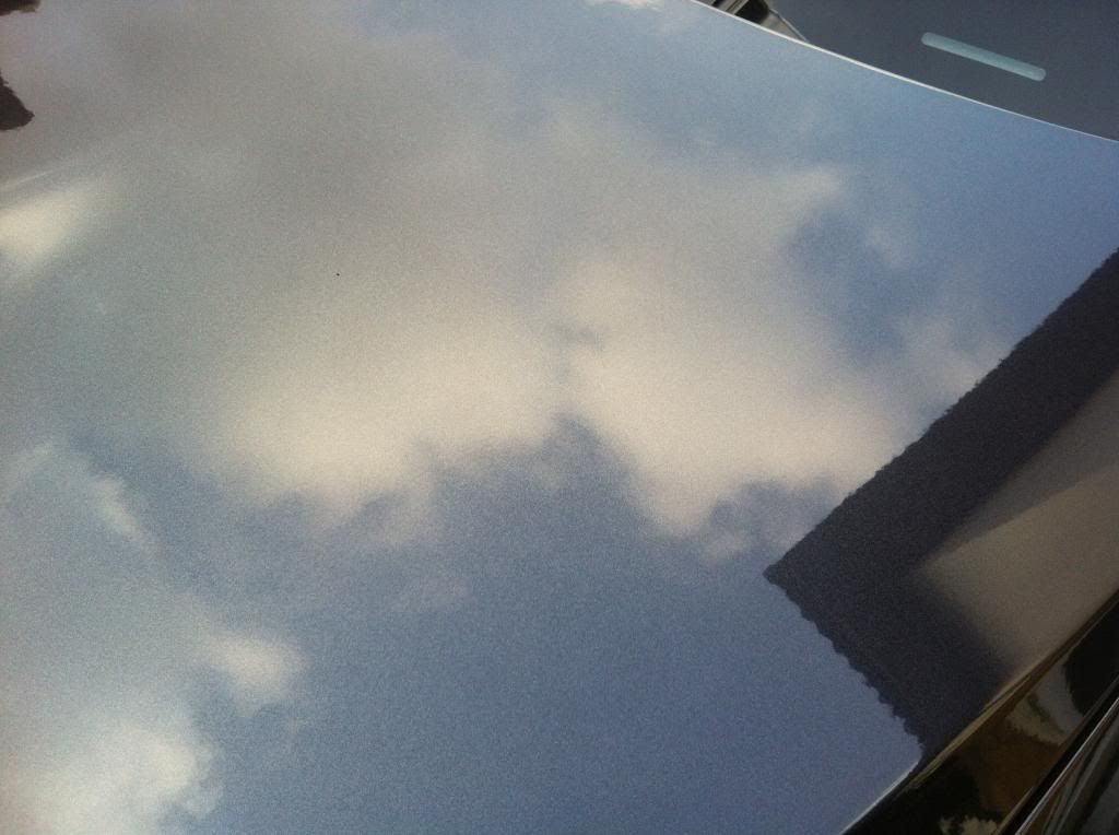

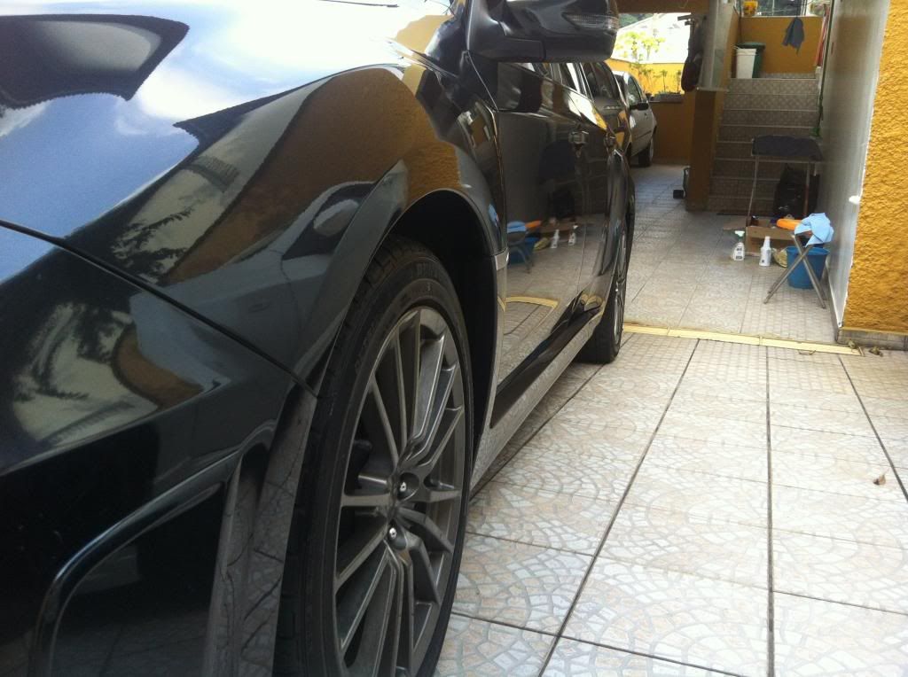

    Depois:
    Nessa foto dá para ver que ficou um pouco de pó da cera na lataria, que depois foi retirado com uma microfibra. A marca branca abaixo de todo o aerofólio é algum tipo de cola que não sei porque está saindo para fora ahahahh...

    Bela máquina! Carro preto é o que há, mas tem que cuidar! Aqueles arranhões merecem um polimento... Risca rápido num carro desses..não deixa teu pai fazer isso não!

    Paulamini, valeu! Na verdade o carro é cinza chumbo, mas só pessoalmente para perceber ou comparando a foto de um preto com um cinza chumbo ahahahah... Eu dei uma polida nos riscos na mão mesmo, mas como eu não faço ideia se eu fiz o processo correto de correção, preferi nem citar no tópico. De qualquer maneira, os riscos aparentemente sumiram. Na verdade, antes de passar a NXT 2.0 dava para ver o risco levemente, e depois eles sumiram...

    Para dar um UP nas lentes dos faróis pode usar o PlastX da Meguiars, é bem seguro. Quanto aos riscos no capô, a NXT deu uma disfarçada, mas eles irão voltar... Para minimizar, pode usar o Ultimate Compund da Meguiars, na mão mesmo ou com HandPad. Para zerar mesmo, nada que um composto polidor e 2 minutos de roto-orbital ou politriz não resolva... Politriz
