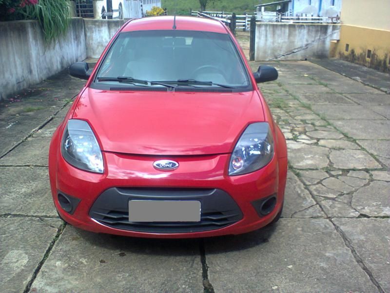

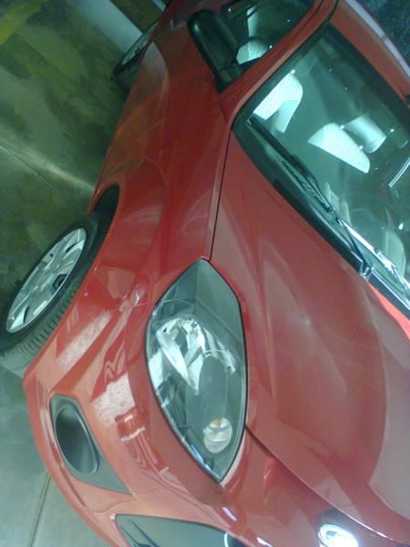

    Fala aí galera do DetailBasil,
    Desta vez lhes apresento um trabalho feito em um Ford Ka vermelho bari. O veículo passa grande parte do dia na rua, ao sol, pois a proprietária o utiliza para se deslocar ao trabalho. No intuito de proteger a pintura a dona as vezes quando achava alguma vaga sob as árvores estacionava-o ali mesmo. Resultado: contaminação por seiva no capô e teto sendo que em alguns pontos chegou a queimar um pouco o verniz. Felizmente após o trabalho notou-se que a remoção destas marcas foi quase que completa( decidi não tentar remover mais por se tratar de um veículo com a pintura muito bem conservada e não desbastar muito do verniz visto que o carro fica sob sol intenso). Foi necessário efetuar um pré lustro para a remoção de alguns micro riscos que ficaram da fase de corte e refino (inclusive muitos acham que a cor preta é difícil de detalhar porque nunca pegaram um carro vermelho: posso afirmar que é bem mais complicada sob vários aspectos) A proteção foi pensada visando a alta proteção da pintura com relação a temperatura e contaminantes.Desde já peço desculpas pela qualidade das fotos (ainda faço um curso de fotografia lol! ). Vamos ao setup:
    2 Baldes
    2 Luvas de microfibra
    Shampoo Perol Golf 1:100
    APC Fleet Wash Mills 1:10
    Sonax Synthetic Chamois
    CAVAS DE RODAS,CALOTAS E PNEUS
    OrbiQuimica WhiteLub
    Megs M26 líquida
    Perol Red e Black
    MOTOR
    Desengraxante Jimo
    PoorBoys Wheel Sealant
    OrbiQuimica White Lub
    Clay Bar Mágico Kers 6'
    Politriz Rotativa DWT OP-180
    Solução lubrificante

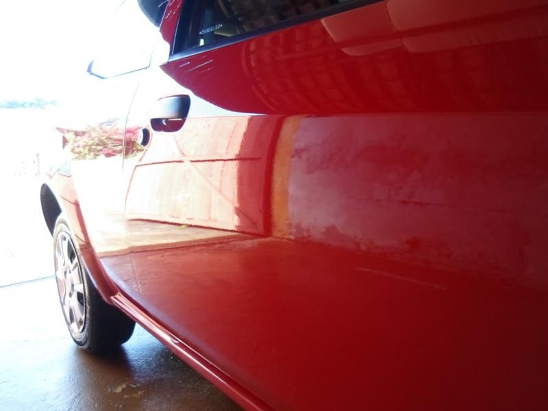

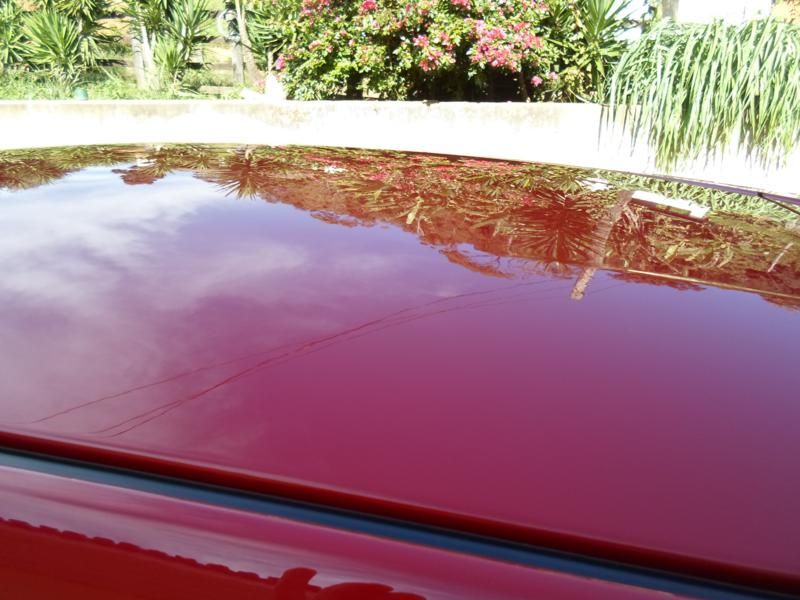

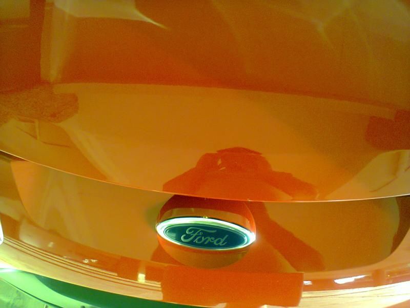

    POLIMENTO
    Megs M105 + LC CCS 6,5' Laranja
    Megs M105 + LC CCS 6,5' Branca
    Megs M205 + LC Flat 6' Preta
    Finish Kare 1000p Hi Temp ( 2 camadas)
    Elimina Riscos 3M + LC Flat 6' Preta
    Limpa Vidros DryWash
    Grojet 2000
    Aspiração completa
    APC Sonax Interior Cleaner
    Megs Ultimate Protectant

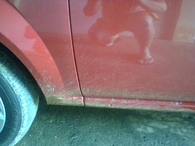

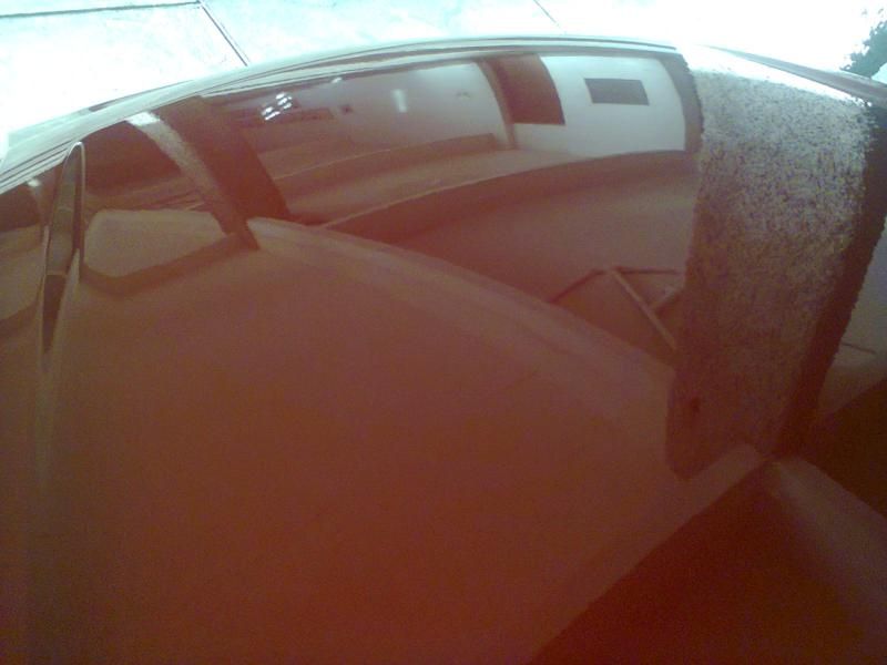

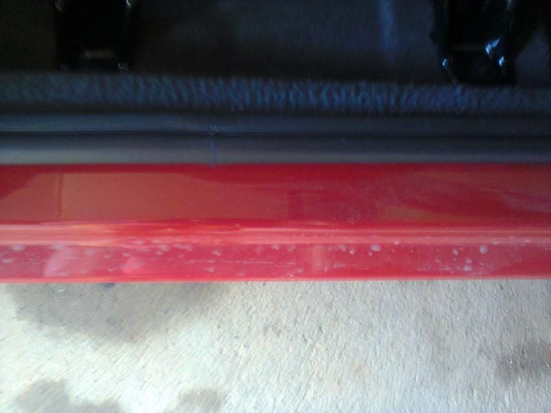

    Durante a lavagem:

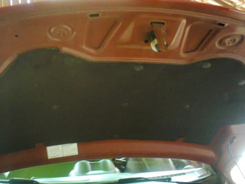

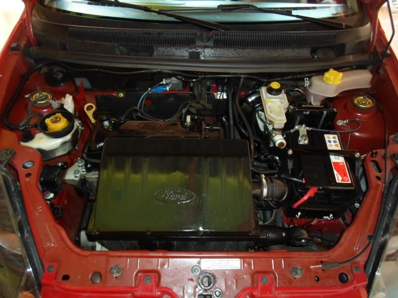

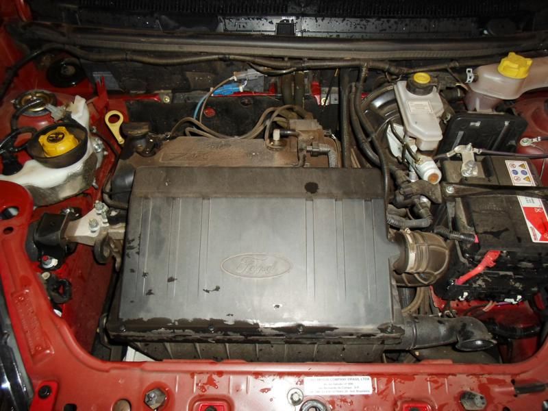

    Motor antes:

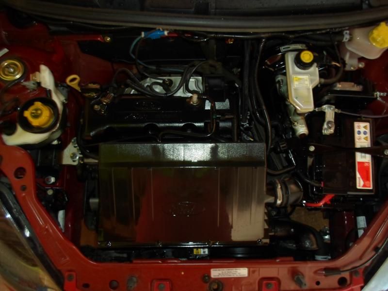

    Setup usado no motor:

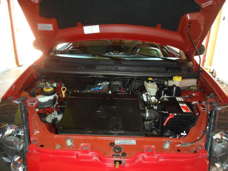

    Motor depois( não reparem no excesso de White Lub pois esqueci de tirar fotos depois que o removi):

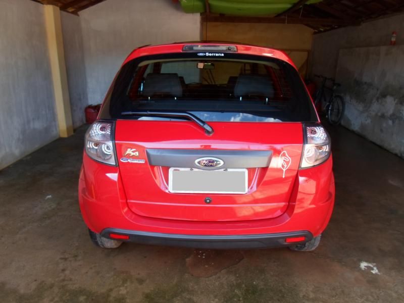

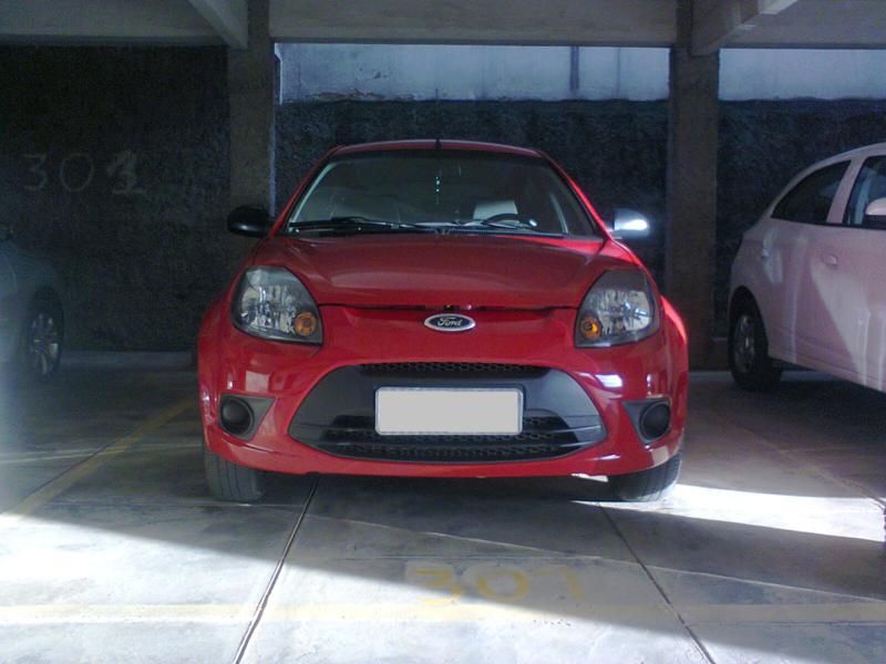

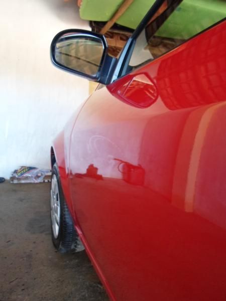

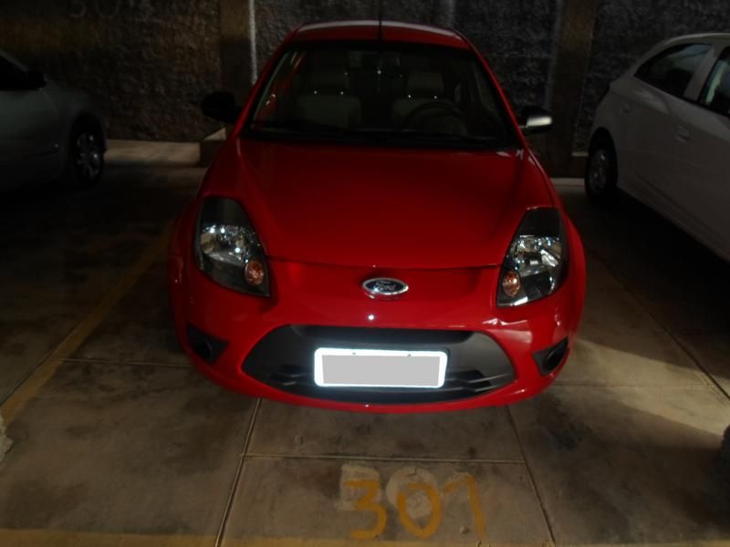

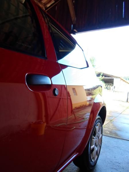

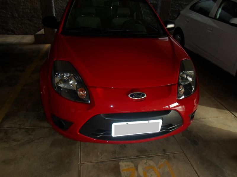

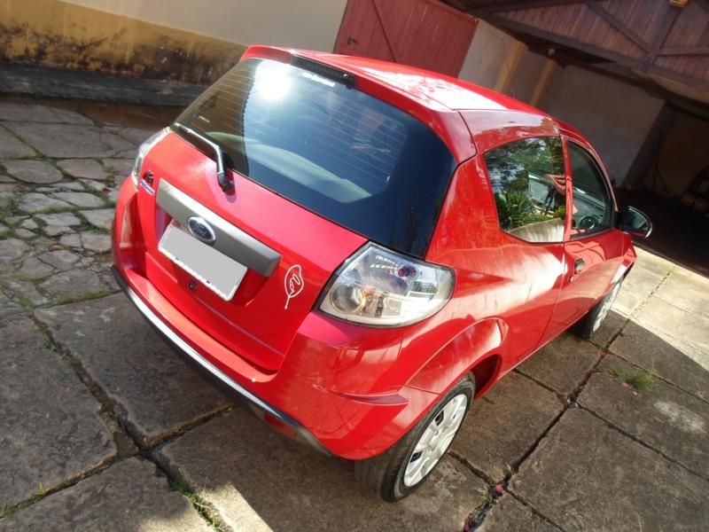

    Carro pronto:

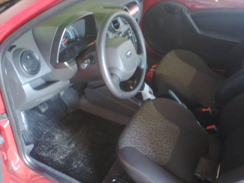

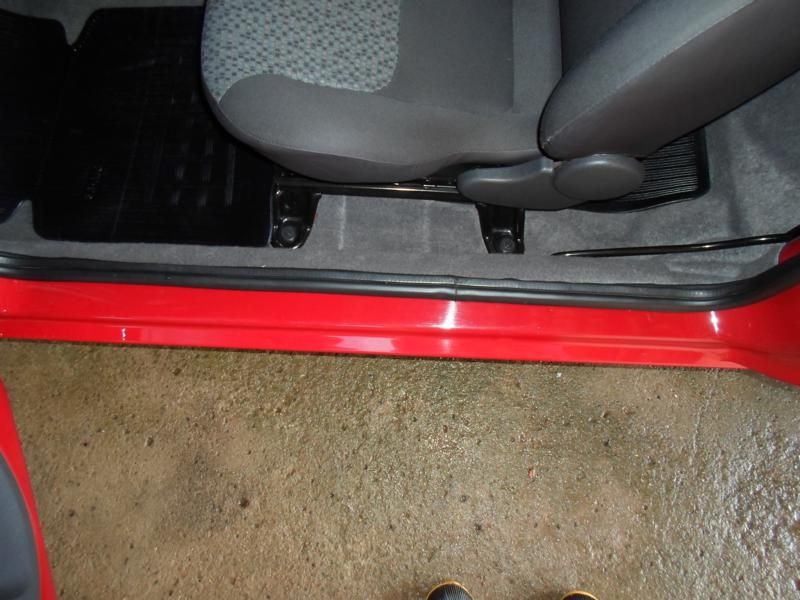

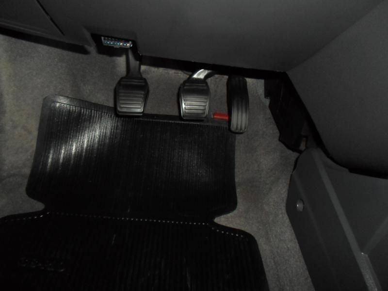

    Interior antes:
    Interior depois:
    Espero que tenham gostado e aguardo comentários, sugestões e críticas. Abraço a todos e fiquem com Deus. blza

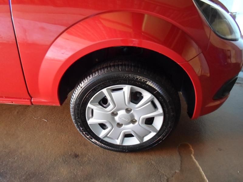

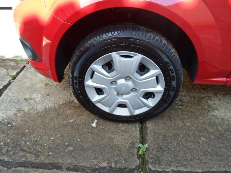

    O que usou nos pneus e plásticos externos?

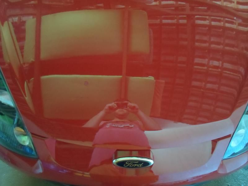

    DJZ, belo trabalho! Os reflexo ficaram muito bons...

    Mensagem por DJZ em Qua 10 Abr 2013, 13:11
    Rubens, super tranqüilo usar o Elimina Riscos: lave bem o vidro com APC 1:20, enxague bem, descontamine com clay bar, lave com shampoo, seque bem, isole as borrachas, espalhe o Elimina Riscos em uma área de 60x60 e faça o polimento com boina macia ou extra macia a 1000 rpm, remova o produto com IPA e sele. Obrigado pelo comentário. blza
    HeltonSheep, nos plásticos usei o Megs Ultimate Protectant e nos pneus o Perol Red e Black. Obrigado pelo comentário. blza

    Cara...o vermelho tem um ponto que eu acho chato:
    Ele mostra mais os hologramas que ficaram...ao contrário do preto que de longe o reflexo é mtu mais forte...
