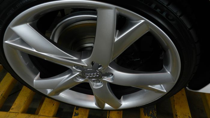

    Descontaminação e limpeza das Rodas

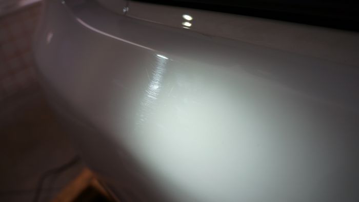

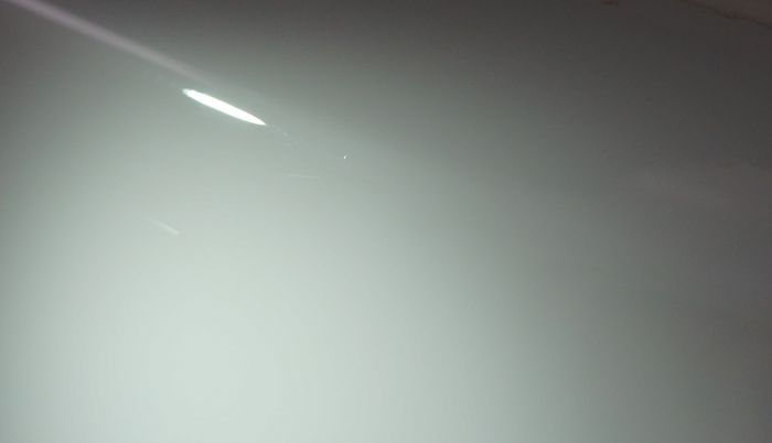

    Como é de praxe, de início testamos alguns combos light, na esperança que algum deles surtisse um resultado satisfatório frente ao verniz deste Audi.
    A sequência de combos foi a seguinte:
    - Pad amarelo Meguiars; Menzerna Super Finish (Germany); Meguiars G220V2 .... Este combo se mostrou pouco efetivo, limitou-se basicamente a limpar a peça e remover marcas de água. Contudo, em relação ao swirls, não surtiu nenhum efeito.
    - Pad Laranja Menzerna; Menzerna Super Finish (Germany); Meguiars G220V2 ... Melhorou a ação frente aos swirls, contudo ainda deixava a desejar.
    - Pad Laranja Menzerna; Menzerna Power Finish (Germany); Rupes LHR15 ... Este combo mostrou-se bem eficiente, diríamos que em termos percentuais eliminou cerca de 60% dos defeitos em poucos passes. Contudo, resolvemos testar mais alguns combos antes de chegar a uma decisão.
    - Lake Country Purple Wool Pad; Menzerna Power Finish (Germany); Rupes LHR15 ... Este combo foi "certeiro"! mostrou-se o mais eficiente de todos os testados, manteve a temperatura controlada, prolongou o tempo de trabalho do polish e eliminou quase que completamente os defeitos das peças testadas!
    Com o combo acertado, partimos para o "Compounding Stage" ou fase de corte, se preferirem!

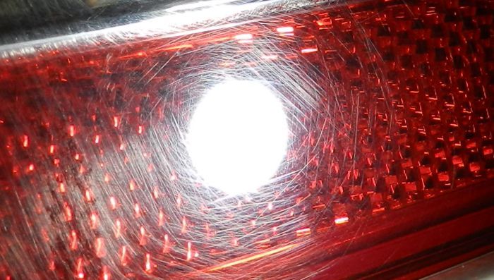

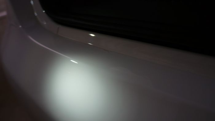

    As lanternas traseiras tbém receberam polimento ...

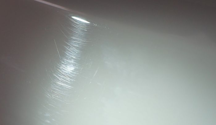

    Visão geral da peça
    Aproximando a imagem, o que se via era isso!
    Após o polimento ... via-se isso!

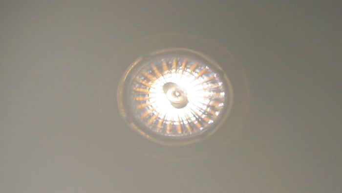

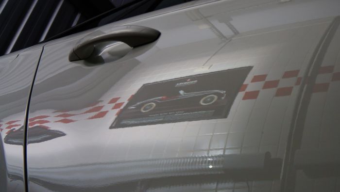

    Alguns "Random Shots" após o refino/lustro ... Estas fases foram feitas com os seguintes combos: Menzerna Super Finish (Germany) + Menzerna Yellow Pad + Rupes LHR15 e, Menzerna Super Fiinish (Germany) + Menzerna Orange Pad + Makita 9727C.
    Uma de minhas favoritas, a máquina conseguiu capturar com exatidão o bulbo da Sun Gun!

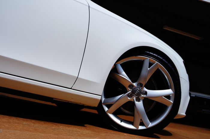

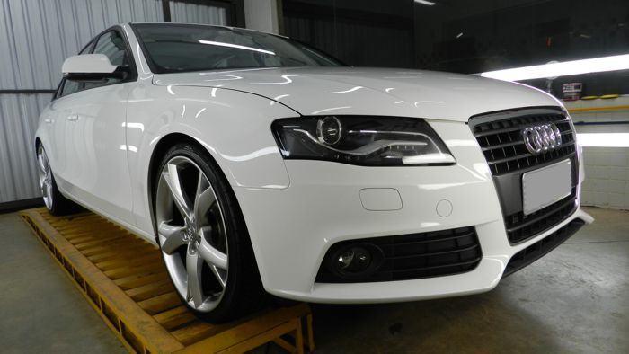

    4. Final Shots

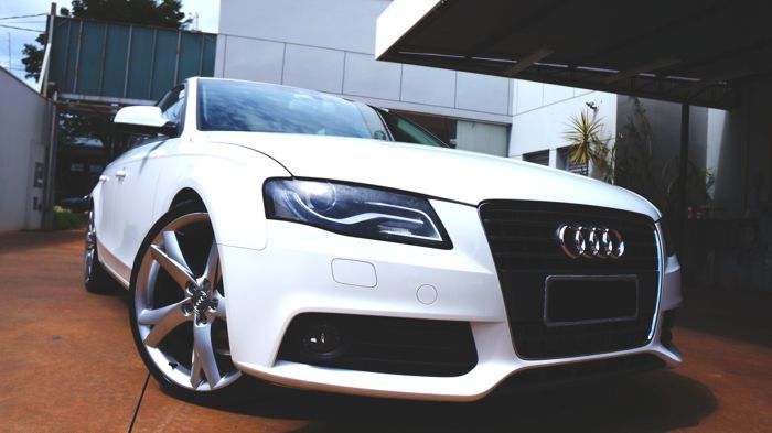

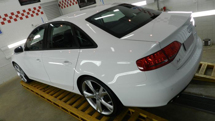

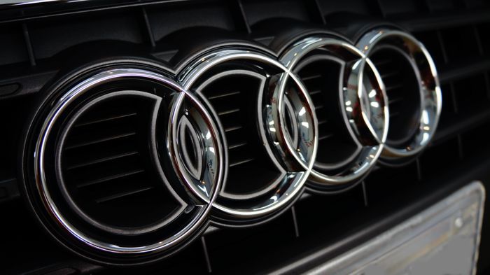

    Algumas imagens feitas após a conclusão do trabalho ... A proteção ficou a cargo do Zaino Z2 Pro (2 camadas)
    Efeito de claridade e nitidez proporcionado pelo Zaino Z2 Pro
    O clima estava muito instável, sol entre nuvens! essa foi a única imagem que consegui registrar sob o sol!

    Lemans, a 21a foto, de cima pra baixo, que tipo de defeito era aquele?
    Cara, testei um combo num capô do carro de um amigo, e ficou este tipo de defeito.
    De antemão, digo que passei menos vezes do que o necessário, porém numa parte, este tipo de defeito persistiu, mesmo repetindo a operação.
    Cortei com rotativa bosch 12ce + Boina Amarela CCS LK 6,5" + Malco UFC.
    Na sua opinião este combo deveria tirar este defeito?
    Antecipadamente obrigado!!!
    Abs,
    6ustavo

    @rci cleaner escreveu:Lemans, a 21a foto, de cima pra baixo, que tipo de defeito era aquele?
    Creio que vc se refere a esta foto ...
    São swirls em curso de formação, ou seja, é um swirl incompleto! Smile
    @rci cleaner escreveu:testei um combo num capô do carro de um amigo, e ficou este tipo de defeito.
    Abs,
    RCI, não tenho como dizer se o produto deveria ou não remover os defeitos, pois utilizei apenas 2 vezes o UFC. Desde o início me passou a impressão de ser bem agressivo, por esse motivo acabamos doando para um conhecido que tbém trabalha com polimento. Na época, não me recordo dele deixar ese tipo de marcas! scratch O que lembro, é que ele removia bem as marcas, mas qdo o comparamos a um P1, Fixer, M105, vemos que estes produtos são bem mais fáceis de trabalhar.
