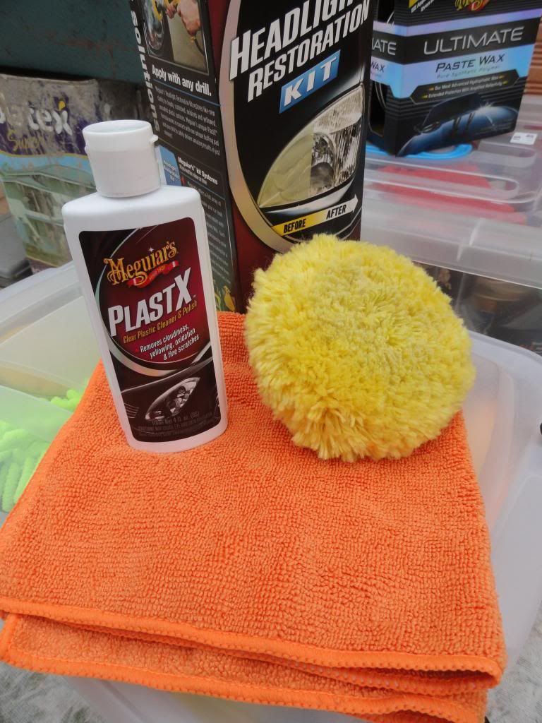

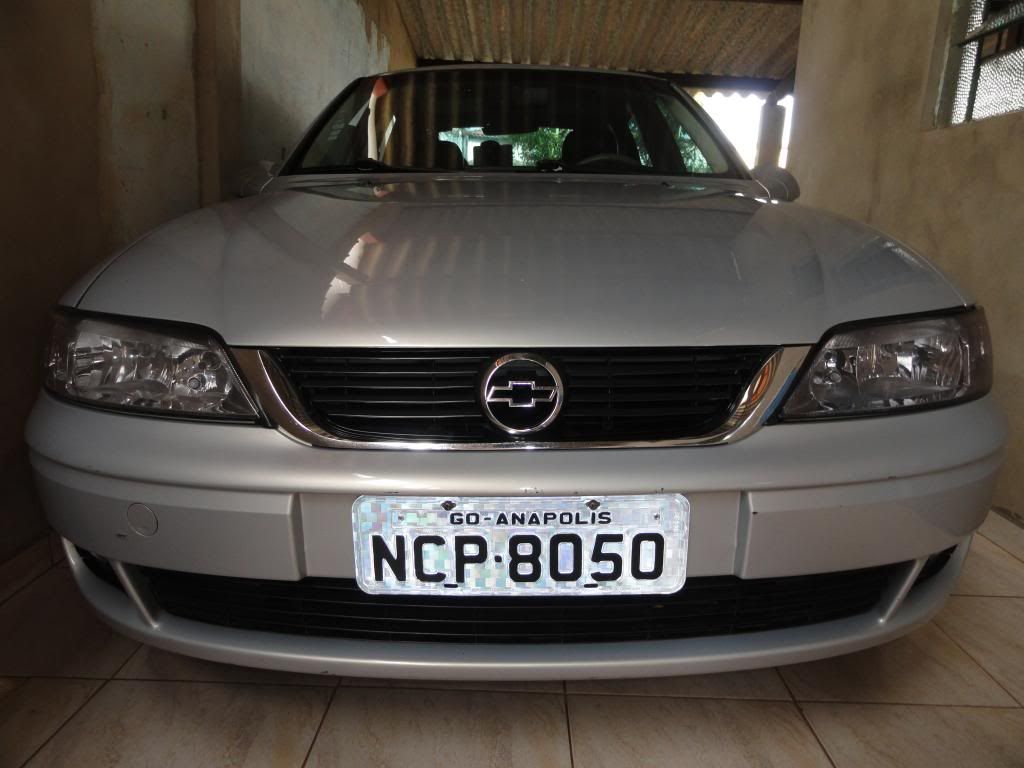

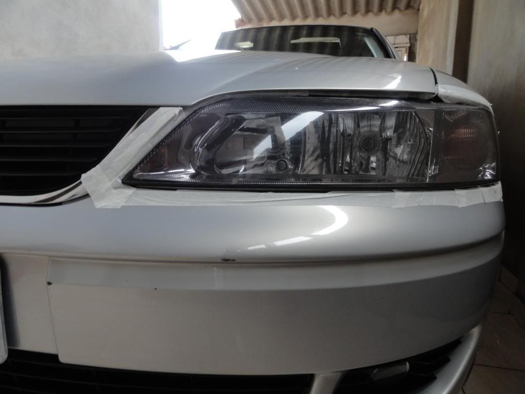

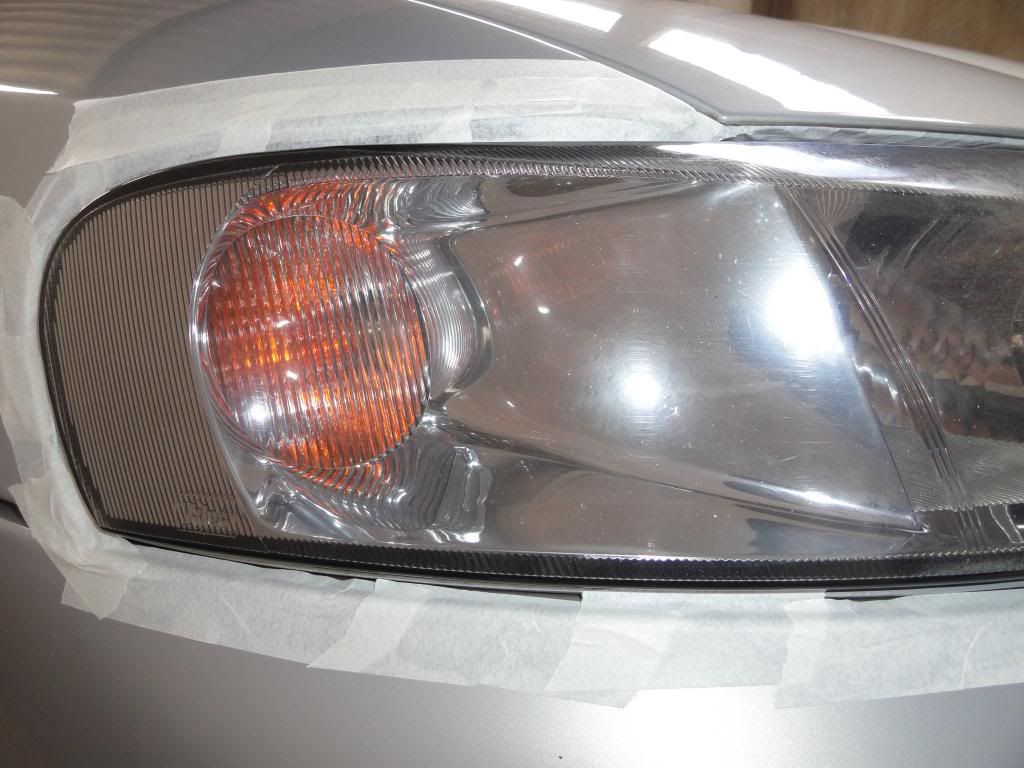

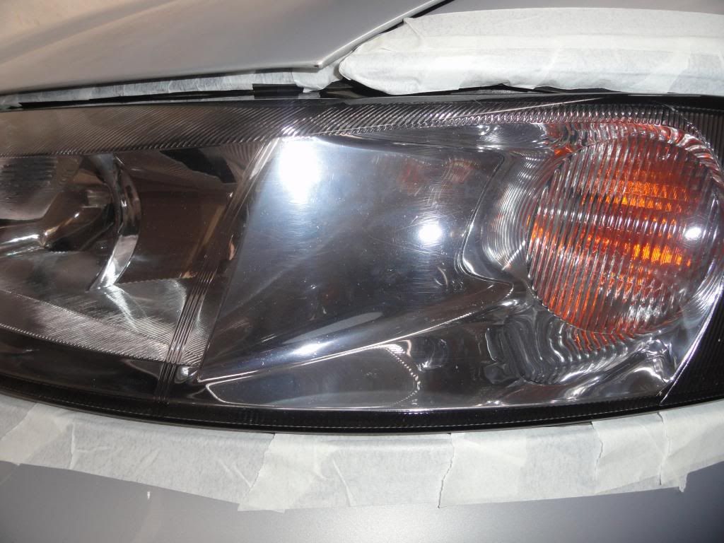

    Pessoal, apresento-lhes meu primeiro trabalho com o kit restaurador de faróis da meguiars
    O kit foi usado com a furadeira e a boinazinha de lã, depois usei tbm a roto com boina laranja + plastX do kit seguido do plastic polish mothers e PLC lincoln.
    Utilizei lixa 1200 e uma micro granulada que nem sei a numeração pois ambas eram sobras bem antigas guardadas aqui.

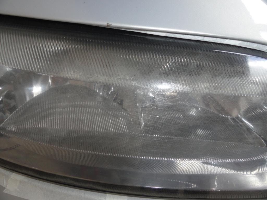

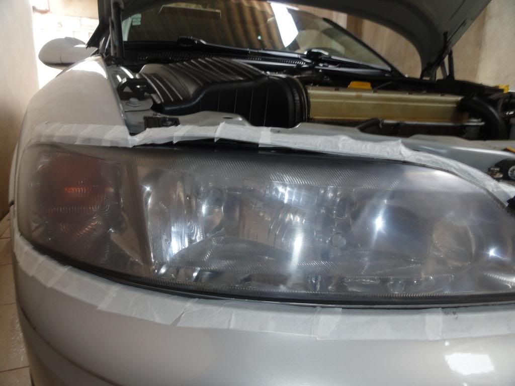

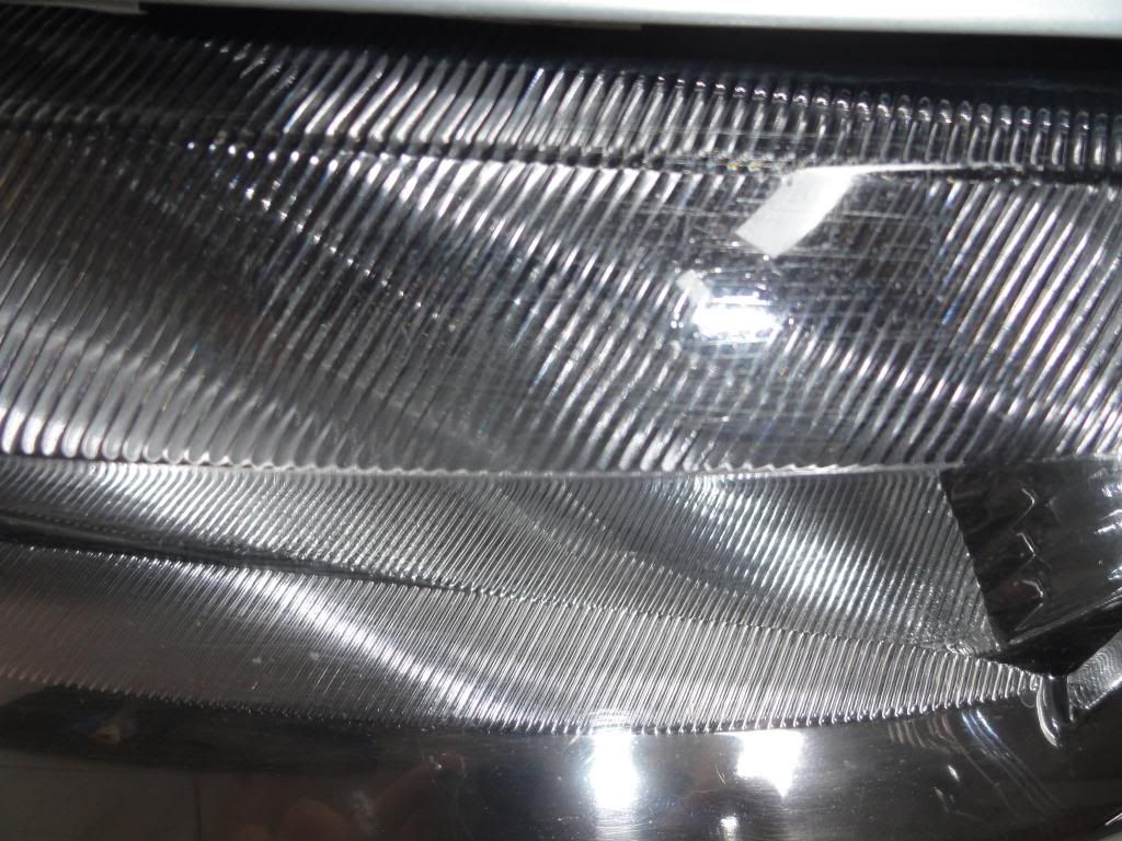

    ANTES FAROL ESQUERDO:

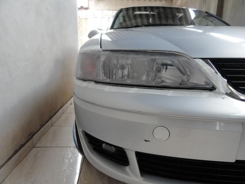

    ANTES FAROL DIREITO
    LIXANDO:

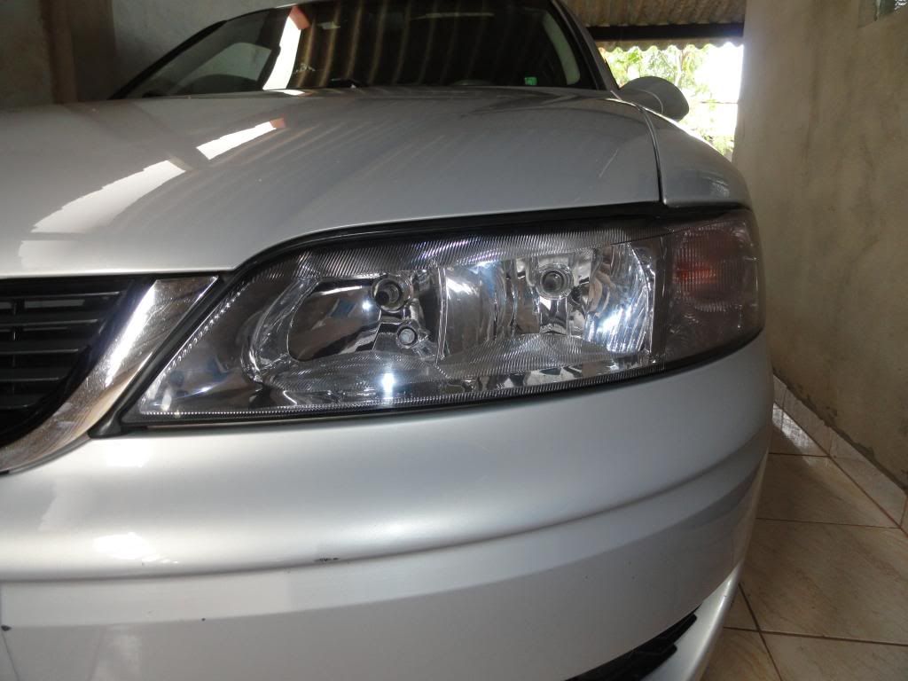

    PRONTO E JA SELADO COM PLC LINCOLN.

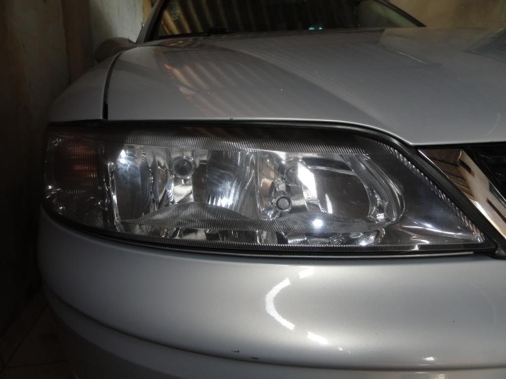

    DEPOIS, FAROL DIREITO
    DEPOIS, FAROL ESQUERDO

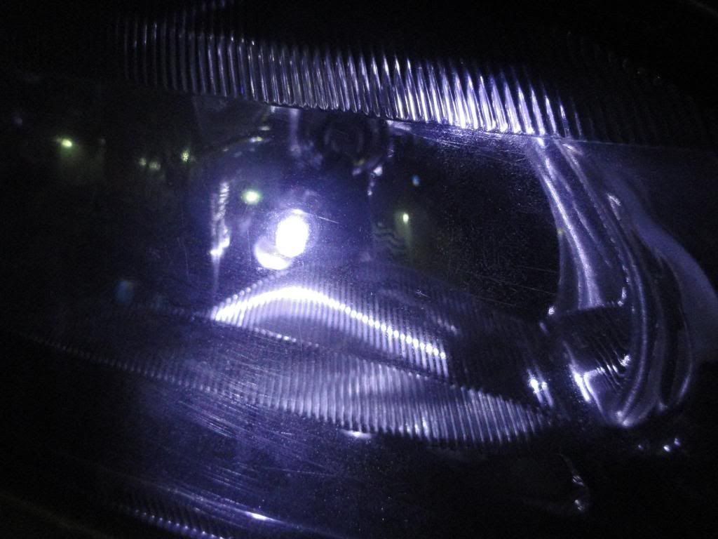

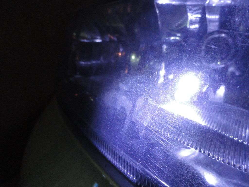

    Porém, olhem como ficou anoite.
    O que pode ter dado errado? estou pensando em comprar lixas novas e vir refinando bastante antes de aplicar o kit de restauração.
    Penso em comprar uma 1200, 800 e uma mais fina ainda.
    Se puderem ajudar agradeço.

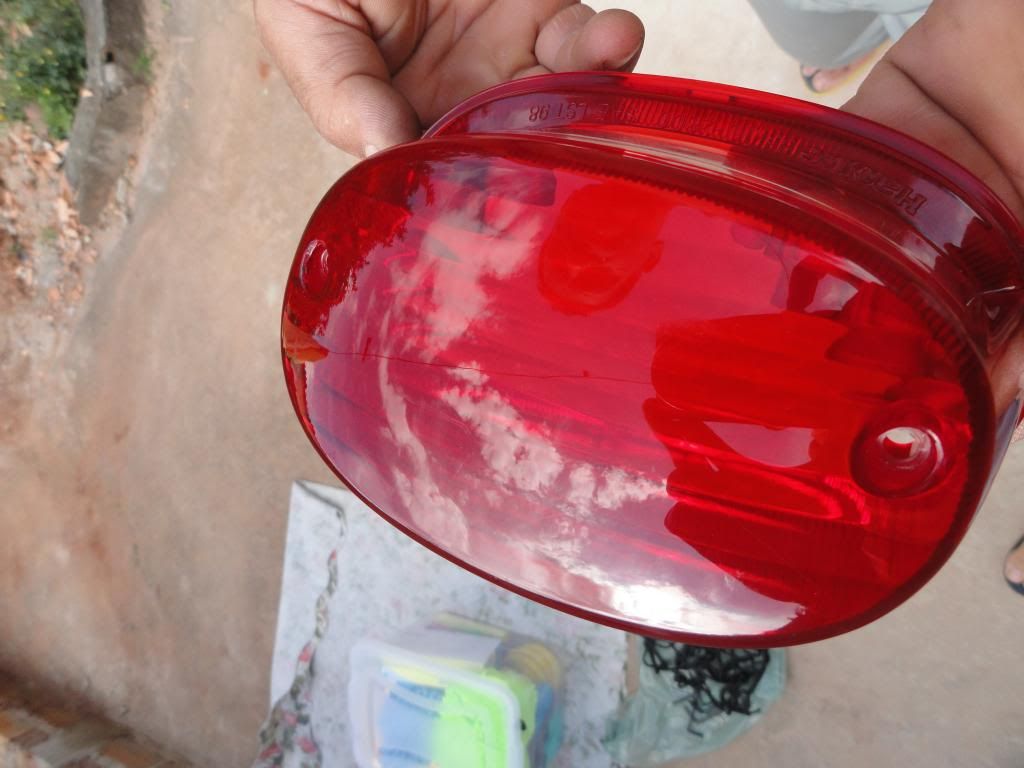

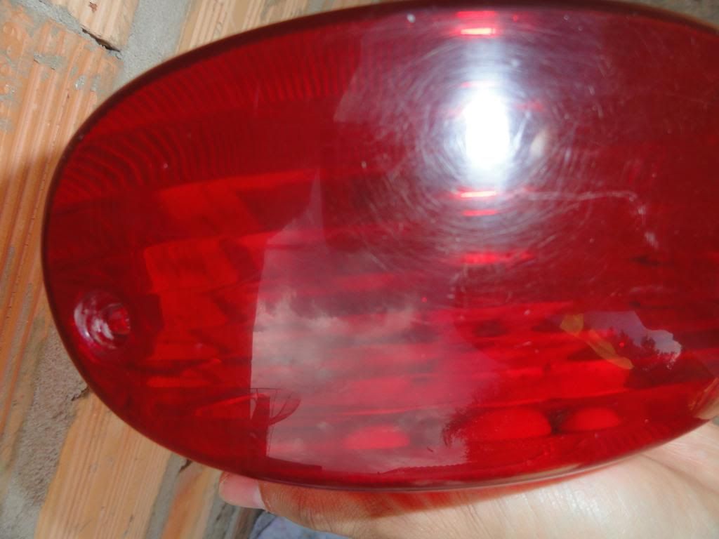

    Segue resultado usando apenas o kit de recuperação e selamento com PLC na lanterna da moto do sogro (sem usar lixas):
    Abraços!

    Vc não conseguiu eliminar as marcas de lixa.
    Tenta o seguinte:
    lixa 2000-> 2500; Polimento com o plastX.
    Cuidado para não ficar muito tempo polindo ou lixando e gerar bolha por conta do calor.
    abraço!

    Marcas de lixa, tem coisas que ficam por traz tb, portanto, o ideal é sempre remover o farol e fazer uma lavagem interna antes, para não ficar achando que tem problema aonde na realidade é a parte de dentro que está com marquinhas.
    Se tu tem a roto orbital, faz o refino com 2000 ou 2500 e manda ver na trizact p3000 com a roto.
    Pode lixar bem legal com a p3000, aí tu elimina tudo.
    Pode também tentar fazer o corte agressivo com massa no teu caso, vale a pena, porém uma massa de boa qualidade.

    É pessoal, cá os resultados:
    Na sequencia:
    QD
    1-Mega forte Lincoln com roto boina laranja.
    2-Lixamento orientado com 2000 e 2500 e taco(feito duas veses em cada farol sendo isso necessário, sempre observando o resultado.
    3-Trizact P3000 com interface e roto vel. dois.
    4-PlastX+boina de lã p/ furadeira
    5-Selante PLC Lincoln
    6-Cera Meguiars Ultimate.
    Adorei o resultado!!!
    Trizact P3000
    Pronto pro PlastX
    Aqui reparem nestas manchas, ñ sei o que houve ou o que seria mas parece ser interno.
    Faltando apenas proteção
    Selado e enceirado
    Galera, melhorou demais mas n ficou 100% pq tem manchas por dentro e alguns riscos leves, ñ tive tempo p/ desmontar o parachoque e retirar os faróis p/ limpar por dentro, porém, me surpreendí com o resultado e pra mim ficou 95% de exelente lol!
    A iluminação tbm teve uma melhora e agora é só instalar as H7 crystal vision que acabou de chegar aqui Very Happy.
    No mais agradeço aos amigos que aqui me ajudaram, foram de muita importancia cada palavra que aqui postaram, muito obrigado mesmo pela ajuda e ensinamentos!
    E agora espero que tópico ajude aos outros amigos que queiram fazer o mesmo trabalho!
