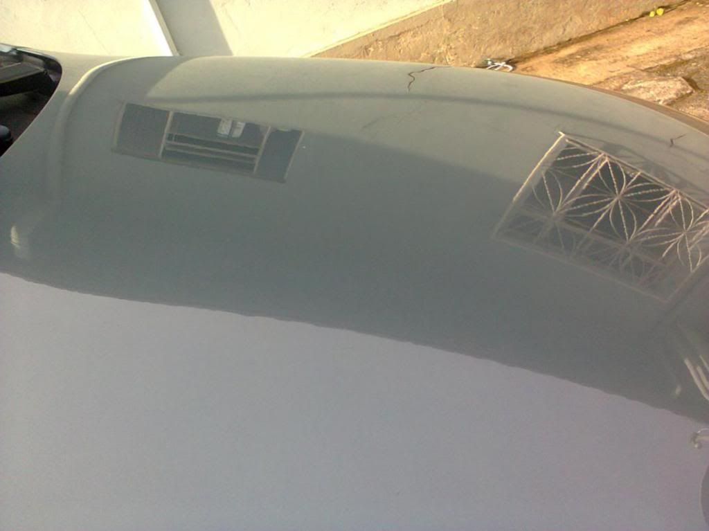

    Dessa vez o trabalho foi feito em um VW Fox Trend cinza esverdeado. O carro encontrava-se bem limpo devido a uma lavagem na véspera do trabalho feita pelo dono, o que não impediu que tivesse que lavar novamente para remover a poeira que havia se depositado sobre o carro durante a noite. Apresentava pouca contaminação (apenas no teto e capô) e a pintura em bom estado apesar de não estar protegida (encerada). De mais sério apenas um risco no capô que foi facilmente removido, algumas marcas na mesma peça de pedras lançadas por outros carros (já que o Fox roda a maior parte do tempo em rodovia) além uma mancha no capô e outra no teto que não consegui remover causadas por dejeto de pássaro que infelizmente queimaram o verniz Mad. Aproveitei este trabalho para testar meu novo LSP: a Finish Kare 1000p Hi Temp, selante com característica de resistir bem a altas temperaturas. Desde já peço desculpas pois não tirei fotos do antes pois como disse o carro encontrava-se bem limpo. Vamos ao setup:

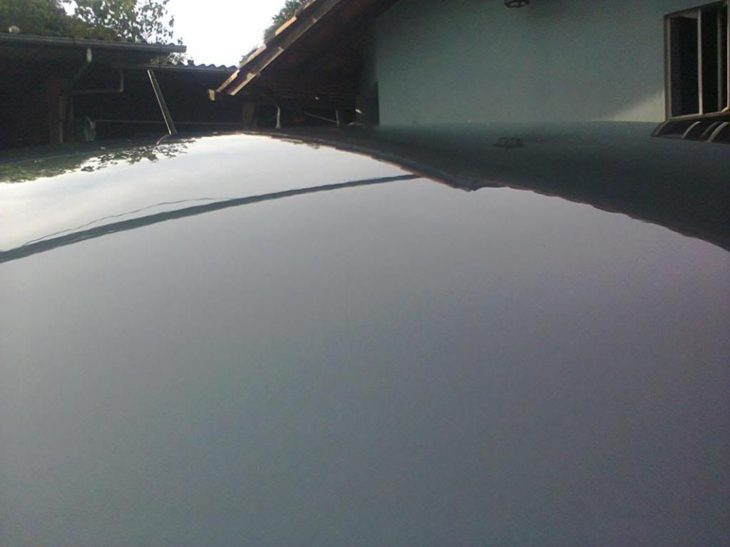

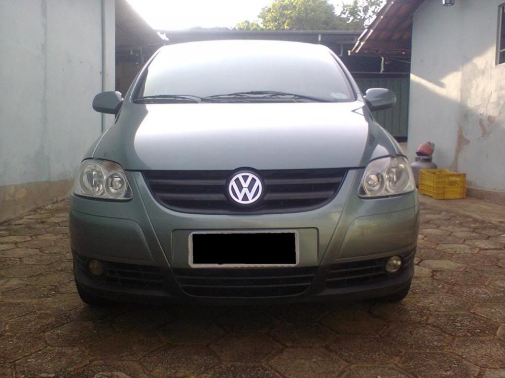

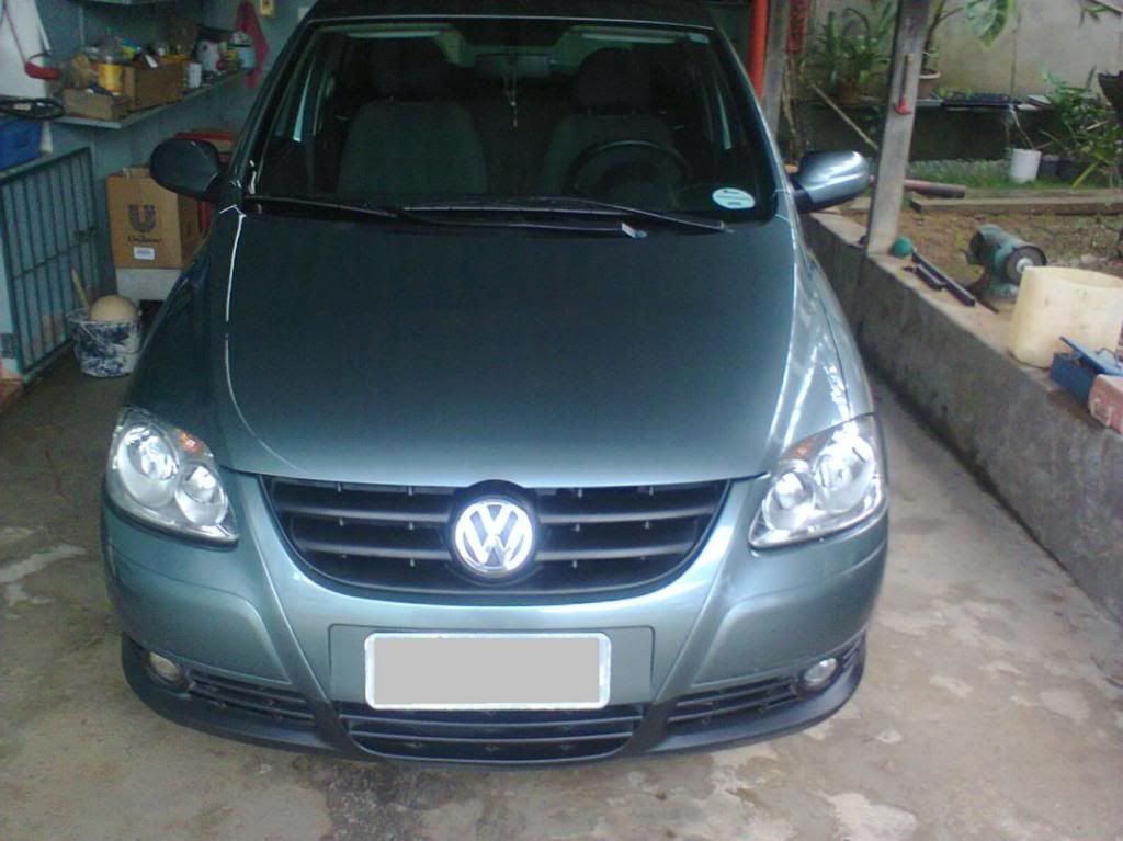

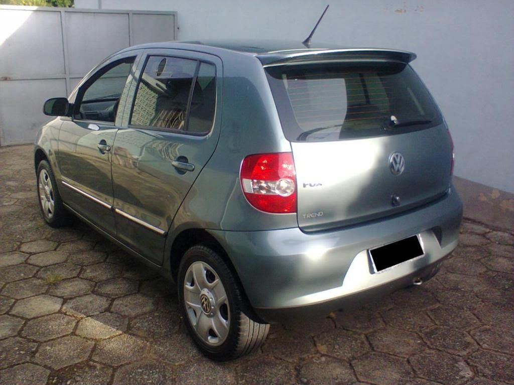

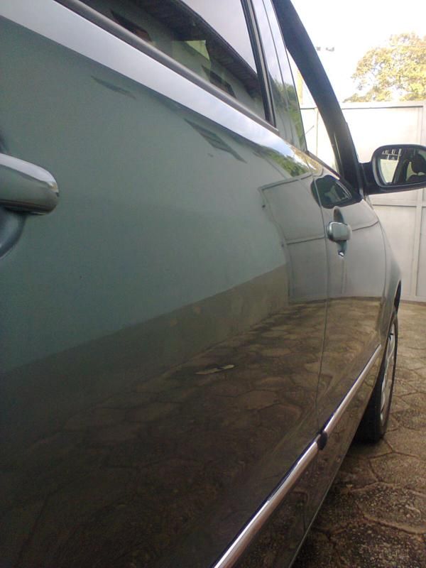

    Vamos as fotos:

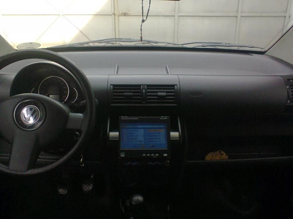

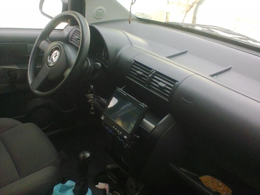

    Aqui o interior depois de limpo e condicionado:

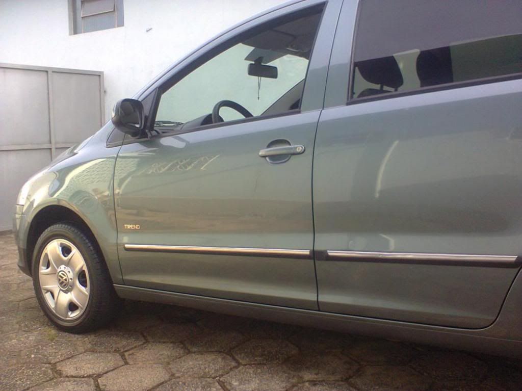

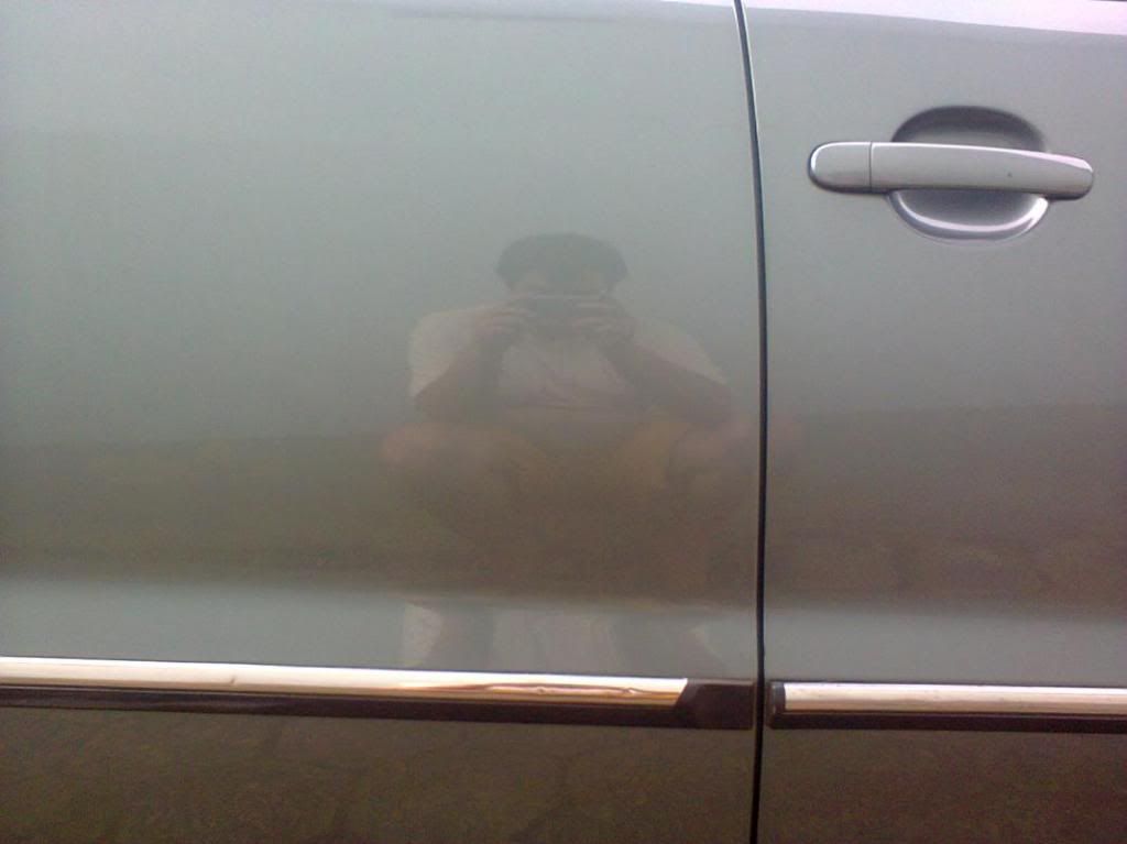

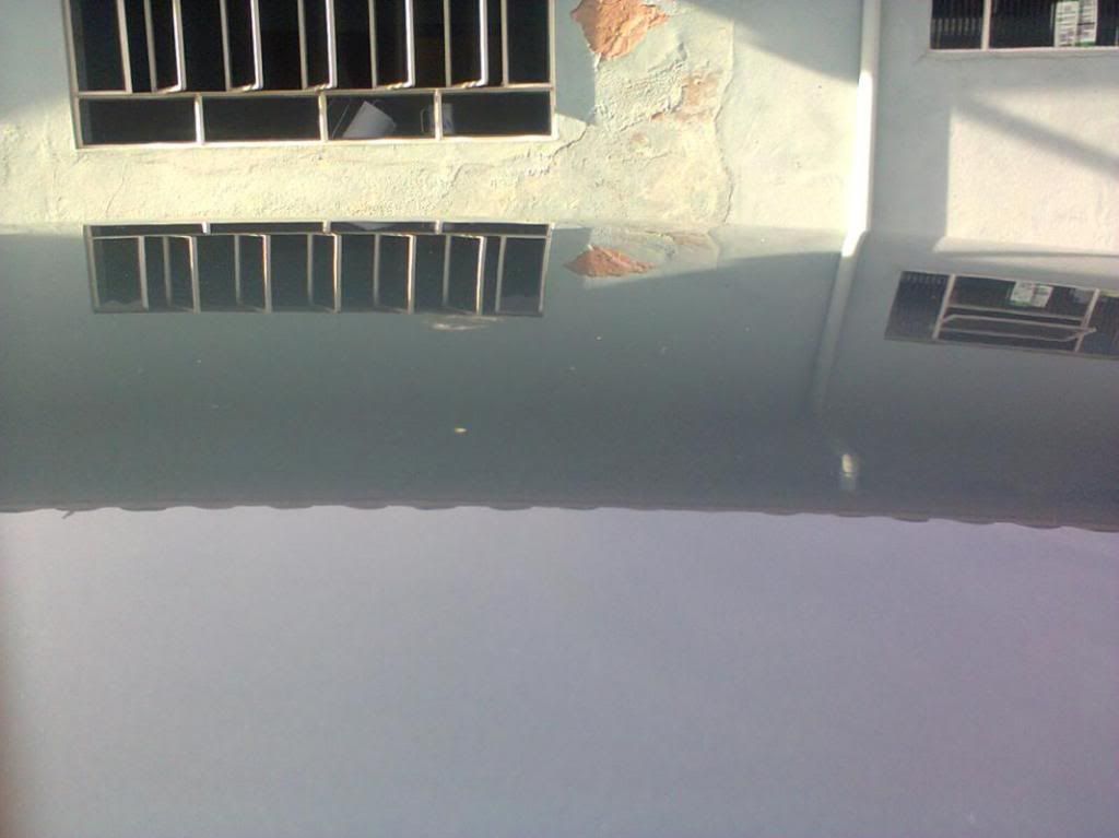

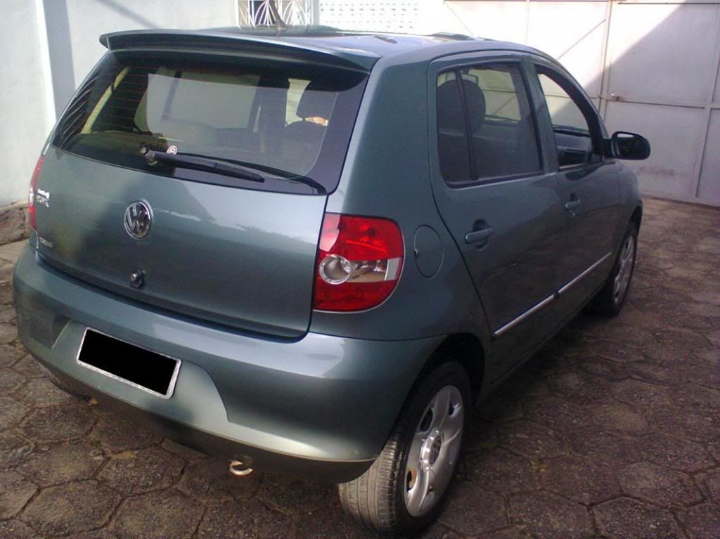

    Foi um trabalho relativamente bem facil de se fazer pois como disse o carro encontra-se com a pintura bem conservada sendo meu intuito proteger a pintura e aumentar o brilho. Quanto a FK1000p fiquei muito satisfeito com os resultados: deu um brilho molhado e uma ótima profundidade na pintura além de uma repelência a água incrível, maior até que a Colli 476S (minha antiga referência no quesito Smile). Quanto a durabilidade acompanharei o carro para poder me manifestar mas pelo que vejo nos fóruns e sites estrangeiros, 4 meses é o mínimo. Então é isso pessoal, aguardo comentários. Um abraço a todos e fiquem com Deus.

    Blz DJZ? Belo trabalho.
    Essa diluição que vc usou do Sonax interior Cleaner (1:20), limpou com facilidade? abraço.

    Hoffmann, sim limpa com bastante facilidade até porque o interior estava bem cuidado, se estivesse mais sujo teria que diluir menos. Obrigado pelo comentário.

    6ustavo, no sol ficou show de bola mesmo. Isento de marcas e hologramas e com brilho espetacular. Adorei a FK1000p, com certeza é uma ótima cera. Obrigado pelo comentário.
