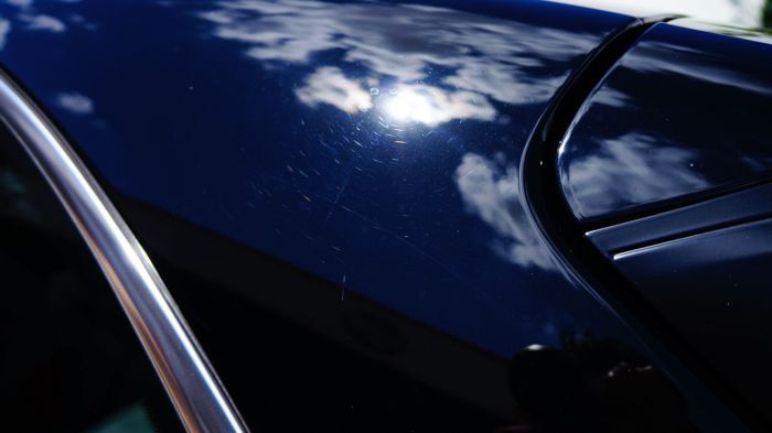

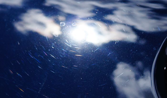

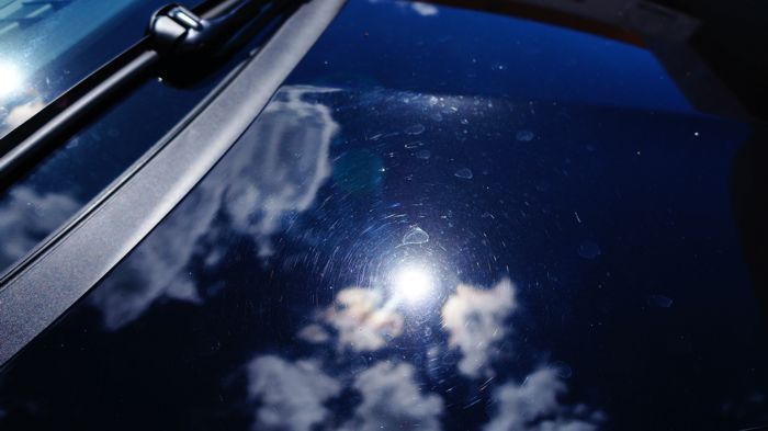

    Inspeção
    Random shots capturados no ato da entrega do veículo ...

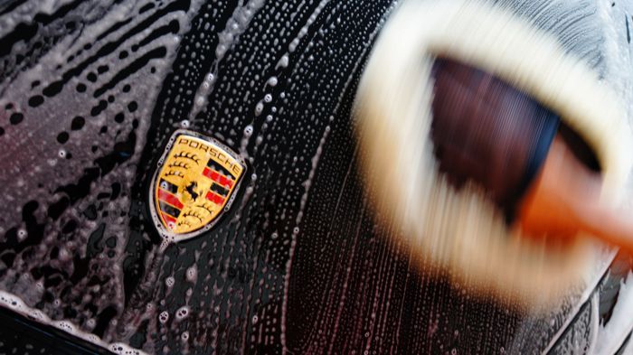

    Início
    Após o pre-wash, fizemos a lavagem com Meguiars Shampoo Plus + CarPro Merino Wash Mitt ...

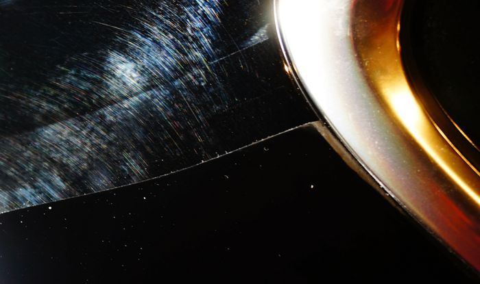

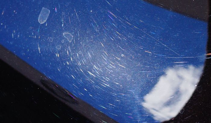

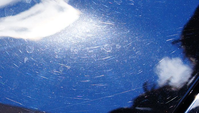

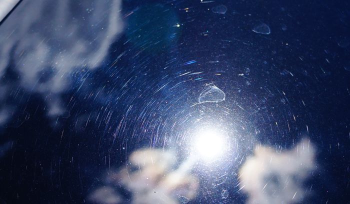

    Polimento
    Após a realização de alguns spots tests, chegamos à conclusão que esta pintura era diferente do Porche Cayman no qual havíamos trabalhado meses atrás. Enquanto o Cayman permitiu um polimento sem gdes contratempos, o "anabolizado" Cayenne mostrava-se arredio a uma série de combos .... Percebemos que, a temperatura subia depressa e, os pdtos secavam quase que imediatamente! Bem, estávamos mais uma vez frente à pintura "pegajosa"!!! Já havíamos nos deparado com ela anteriormente, quando fizemos um Subaru Impreza preto metálico!
    Essa pintura não é complicada de trabalhar, mas pode tornar-se um pesadelo se o profissinal não a identificar logo no início! O que geralmente ocorre é mais ou menos o seguinte, o polidor inicia o corte com uma rotativa, boina de lã grossa e compounds antigos que trabalham sob alta temperatura e velocidade. O incauto profissional tenta inúmeras vezes remover os riscos em vão! a impressão que ele tem é que nada funciona, os pdtos secam rápido, quase que imediatamente, a peça esquenta muito e os riscos não são eliminados!!! Neste ponto é que "mora o perigo", pois muitos pensam que aumentando a velocidade ou pressão sobre a máquina conseguirão resolver o problema, quando é justamente o contrário!
    A pintura "pegajosa" tende mais para o lado das pinturas macias, não é uma regra definitiva, mas a grosso modo é isso que se observa,
    Então como proceder ante esse tipo de pintura? Oras, se a pintura aquece sob velocidade ou pressão elevadas, então deve-se optar por maquinários que aqueçam menos a peça durante o trabalho e, optar por compounds que sejam mais lubrificados, mas que tbém trabalhem em baixas rotações, para que se evite elevar a velocidade, o que por sua vez aumentaria a temperatura e por consequência direta, secaria o produto.
    Bem, nossa opção recaiu sobre o seguinte setup; LC Purple Wool Pad + CarPro Fixer + Porter Cable 7424 XP ... neste caso, evitamos o uso de espuma para contornar o problema com a temperatura, embora o pad Purple possa aquecer um pouco, certamente seu poder de aquecimento será menor se comparado ao uso de um pad de espuma mais agressiva. O Fixer permite um corte excepcional a baixas rotações/opm's e a PC é uma máquina que promove aquecimento muito menor se comparado a uma rotativa. Caso o combo não funcionasse, a próxima tentaiva seria substituir a PC pela Rupes, neste caso, teríamos incremento no poder de corte, mas corríamos risco de elevar um pouco a temperatura, por esse motivo a deixamos como 2º opção.
    Após mais alguns spot tests em painéis diferentes, concluímos que essa configuração atendeu nossas expectativas! Trabalhamos as peças na vel 3,5 a 4 com pouca pressão e quase todos os defeitos eram eliminados, quando necessário um 2º hit resolvia praticamente todos os problemas! Os pntos mais críticos foram feitos com pads LC Purple Wool 3,5 in.
    As imagens que seguem são random shots da fase de corte ...

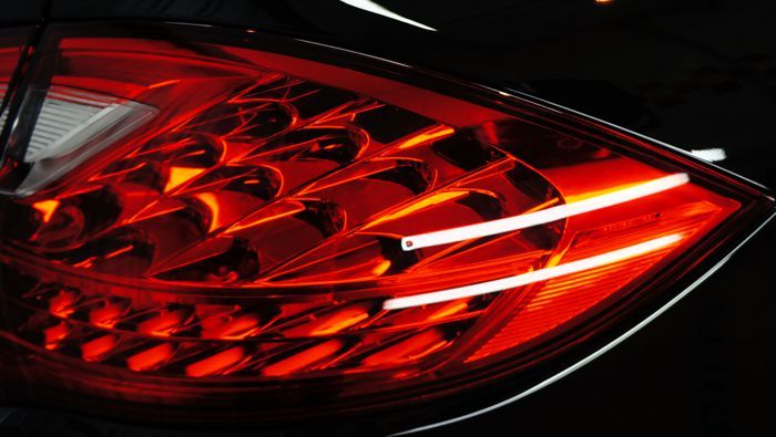

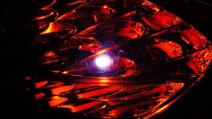

    Lanternas traseiras (Tail Lights), também receberam polimento ....
    Zoom da imagem anterior ... ANTES
    Após o polimento ...

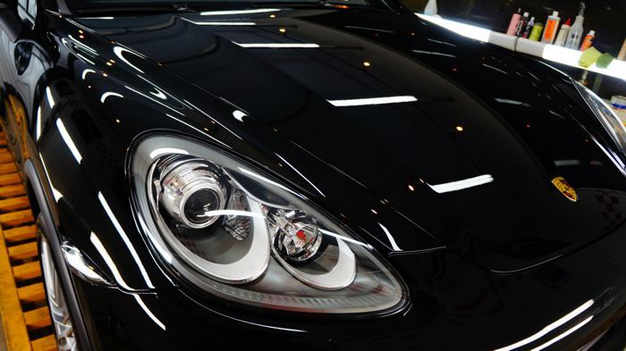

    O lustro foi feito com; 3M Blue Finishing Pad (UK Series), Menzerna Super Finish, Makita 9727C. Ao término do refino, esse era o resultado ....

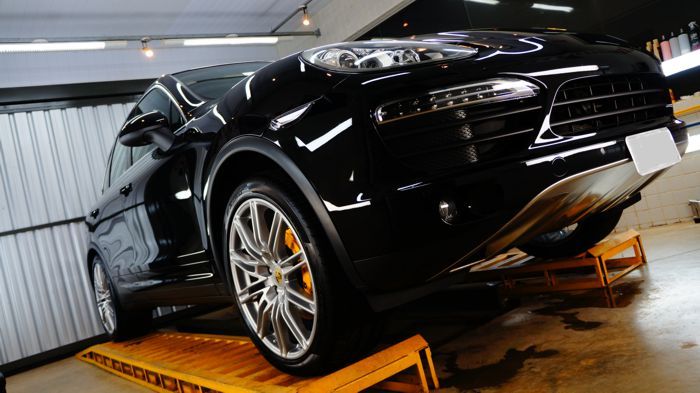

    Final Shots Indoor
    Cayenne após a aplicação de cera, neste caso foi utilizada Dodo Juice Supernatural Hybrid Wax (2 x) ...
    As rodas também receberam proteção da Dodo Juice Supernatural Hybrid, enquanto os pneus receberam Meguiars Hots Shine (2x)
