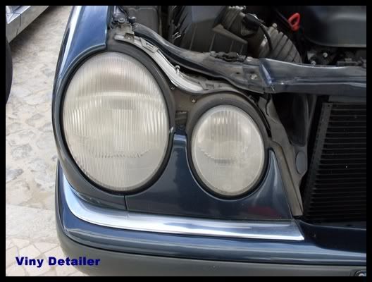

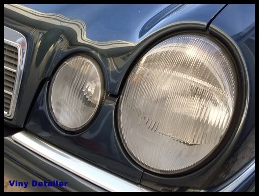

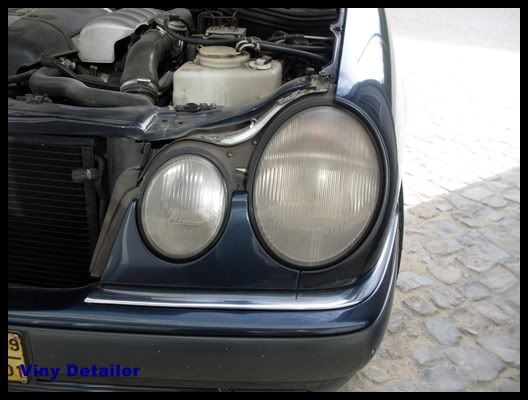

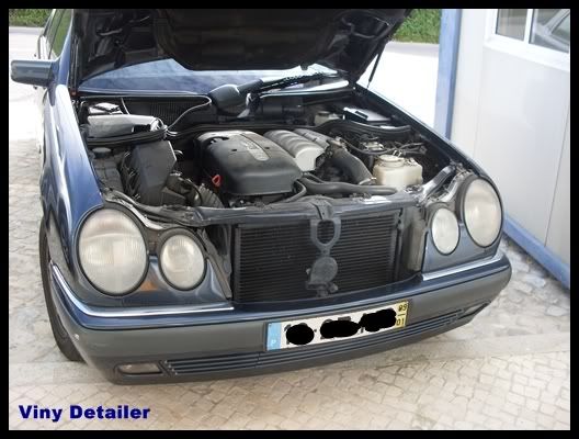

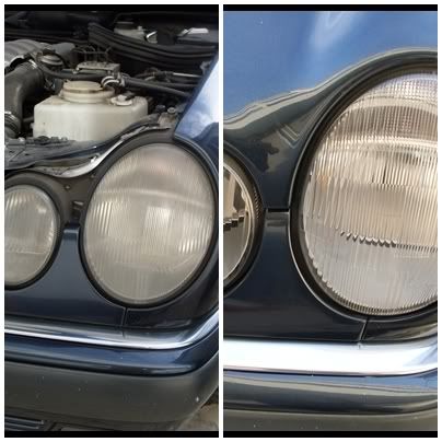

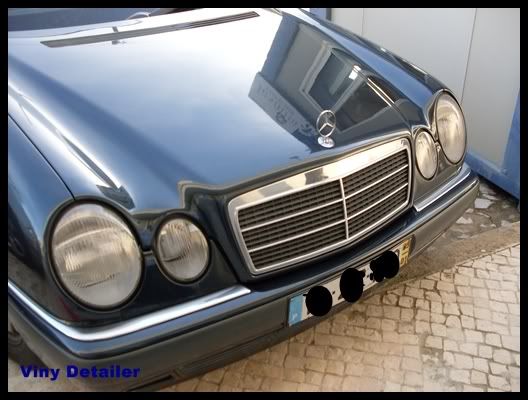

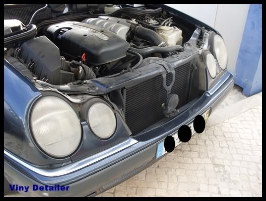

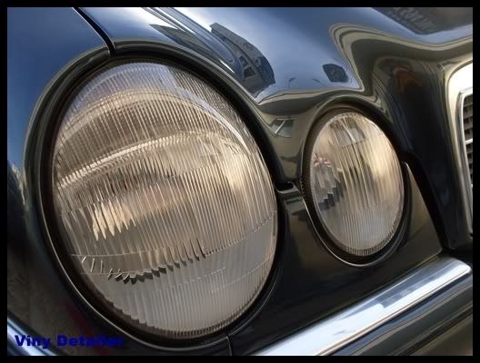

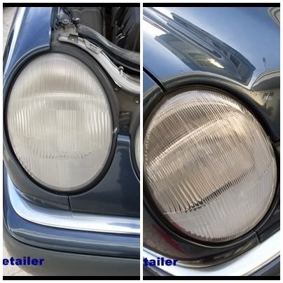

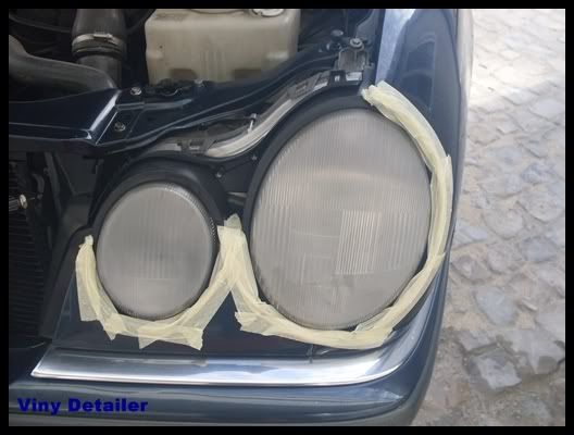

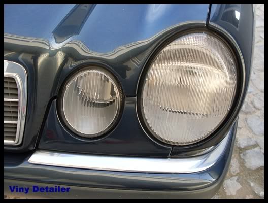

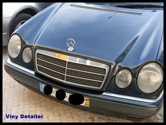

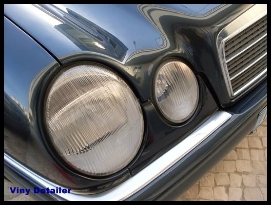

    Venho apresentar mais uma experiência satisfatória.

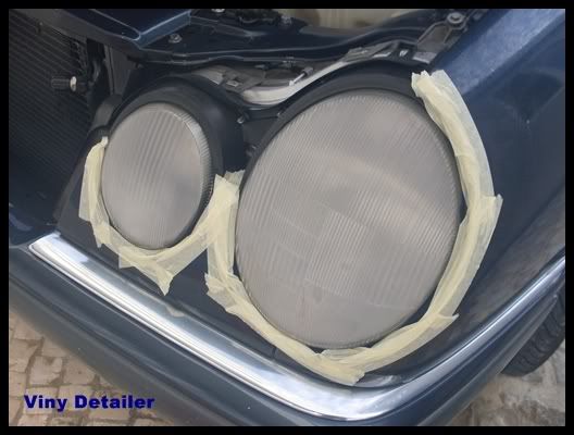

    Limpeza
    lixa 1200 / 1500 / 2500 e P3000 3M.
    metal polish para diminuir abrasividade
    polimento com PG/IP/FF com amarela, laranja e verde
    plastic polish
    preparação final car lack systematic
    selado com PWS.
    Durante o trabalho
    Antes e depois
    Show off
    Espero que gostem. Politriz
