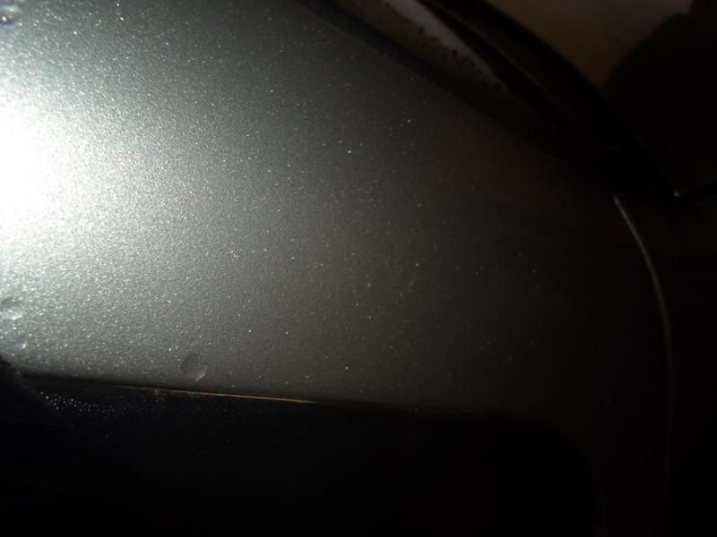

    Antes, notem as manchas que falei no capô e um defeito que encontrei na porta dianteira direita. Notei também que o para lama dianteiro direito estav fosco e o teto com sinais de oxidação mais severa:

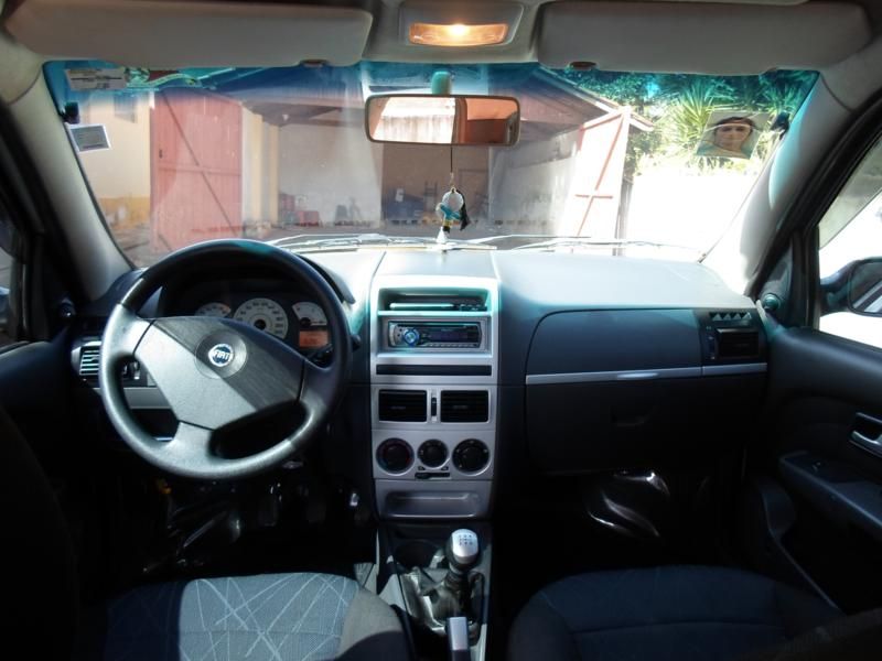

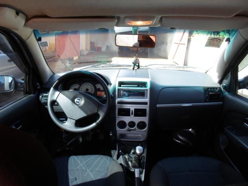

    Interior depois( o antes esqueci de tirar fotos lol!)

    1 - Porque um lixamento tão agressivo? Qual foi o motivo de tal uso? (Sabia que eu ia perguntar isso, diz ae! Very Happy)
    2 - Ao meu ver, as boinas SV e LC Branca são bem equivalentes. Não teve dificuldade em refinar estes riscos de lixa 1200 com a SV?

    Rodrigo, sinceramente não sou muito adepto de lixar não mas como eu expliquei tinha marcas de oxidação bem fortes no teto e manchas de escorrimento de tinta na porta dianteira direita além das marcas no capô as quais tentei inicialmente remover com o M105 mas como nem fez cócegas tentei com o Mega Forte e a SV também não surtiu efeito dai tive que apelar para o lixamento mesmo. Pois é, já estava pressentindo essa sua pergunta. Smile Não tive dificuldade nenhuma em refinar as marcas até porque a SV foi desenvolvida para refinar marcas de lixa 1200 quando utilizada em conjunto com o Mega Forte ou o Extra Forte. A LC branca também testei mas também não surtiu muito efeito daí a opção pela SV. É uma ótima boina, deixa poucas marcas que foram removidas com muita facilidade pelo M105. Obrigado pelo comentário.
    helhao, obrigado pelo comentário.
    RciCleaner, como expliquei para o Rodrigo, testei combos mais leves anteriormente mas como não fizeram muito efeito tive que partir para o mais agressivo. A lixa foi escolhida porque era a única que tinha em mãos para realizar o trabalho, não achei nenhuma loja aberta no sábado( Carnaval!!!!!). Obrigado pelo comentário.

    Então..infelizmente não deu para ter fotos dos defeitos, mas tente evitar ao máximo a lixa 1200, troque-a por uma 2000 ou 2500 (ideal), visto que ela agride na maioria das vezes em um grau superior ao que deveríamos agredir.

    RodrigoGSI, valeu pelas dicas. Como tinha te falado usei a 1200 por não ter tido tempo de comprar uma mais fina e o seviço já tinha sido agendado. Não gosto de lixar mas quando o faço é com lixa 2000 ou 2500 ou 3000, esse caso é que foi uma exceção. Também gosto muito da SV Lã Lincoln pela praticidade que ela proporciona: deixa poucas marcas e corta muito bem desde que se utilize o produto específico para o corte ( já usei com a dupla Mega/Extra Forte Lincoln e com o Megs M105 e em todas as situações me atendeu muito bem). Estou no aguardo do lançamento da SV microfibra se for tão boa quanto a de lã... Obrigado pelo comentário.
