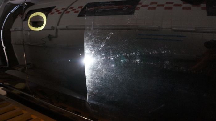

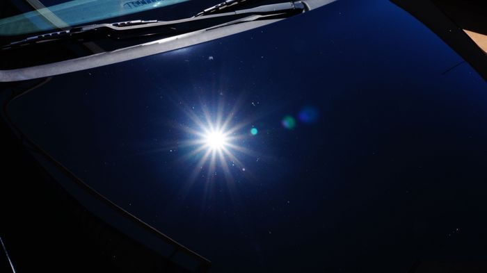

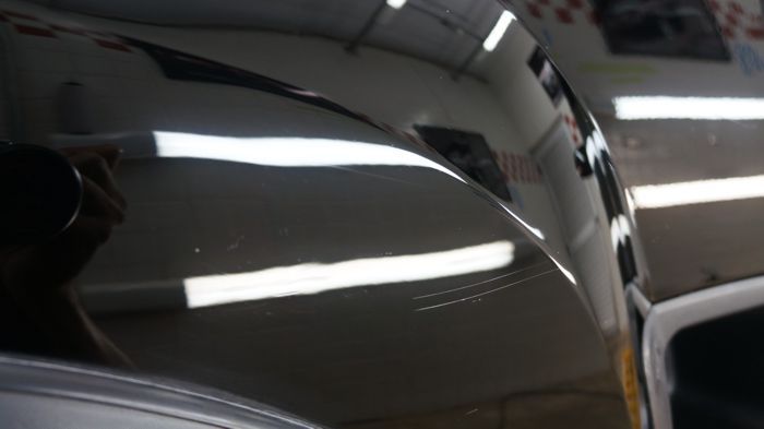

    Vista do capô, após lavagem e descontaminação, swirls e marcas de lavagens por todo o veículo!!
    Capô

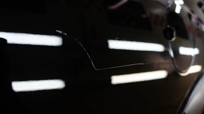

    Embora à 1º vista os defeitos dessem a impressão que seria necessário utilizar linhas mais agressivas de polishes, o M205 aliado à Menzerna White Pad, foi responsável pelo corte mostrado nas fotos abaixo ...

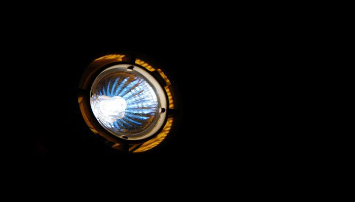

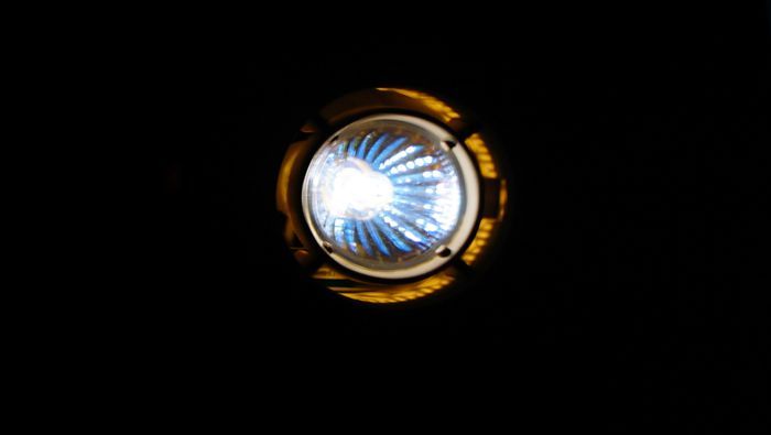

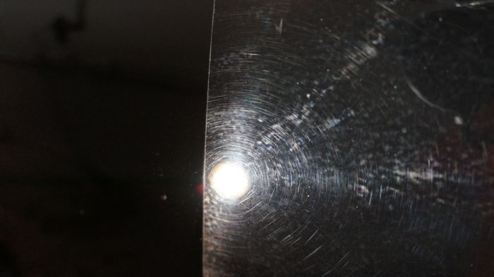

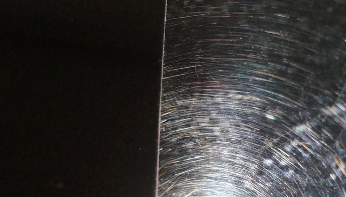

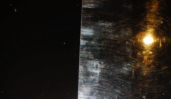

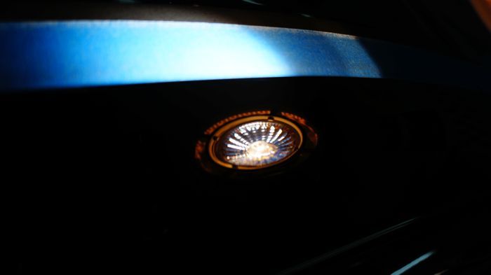

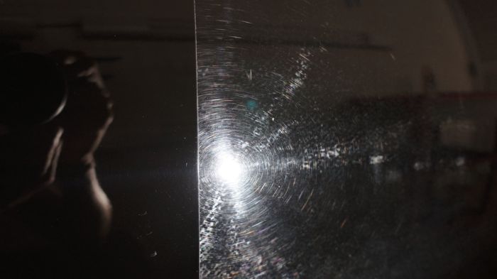

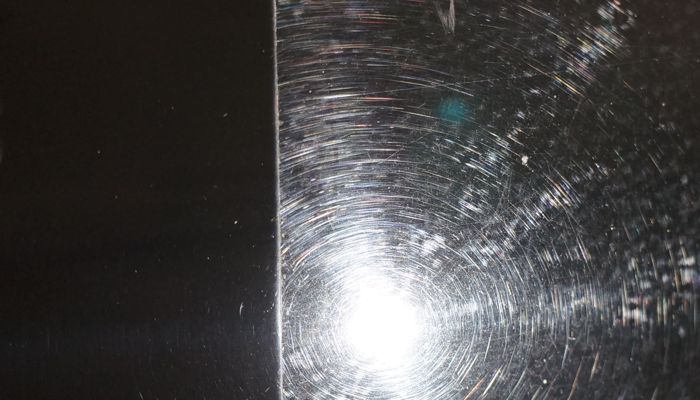

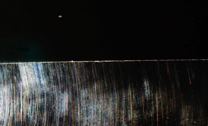

    A série de fotos que segue, é relativa à captura de vários 50/50's tomadas em diversos painéis do veículo.
    Flanco direito do capô

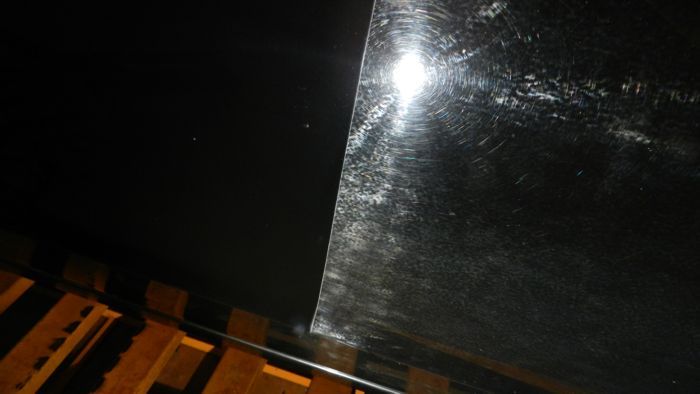

    Capô 50/50
    Porta direita 50/50

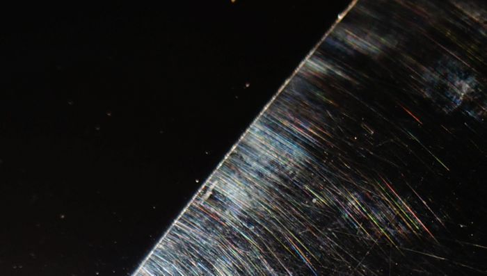

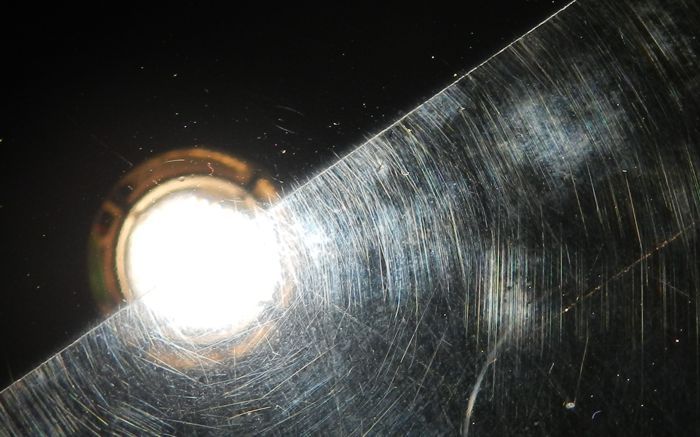

    Porta esquerda 50/50

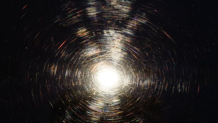

    Vista ampliada da foto anterior

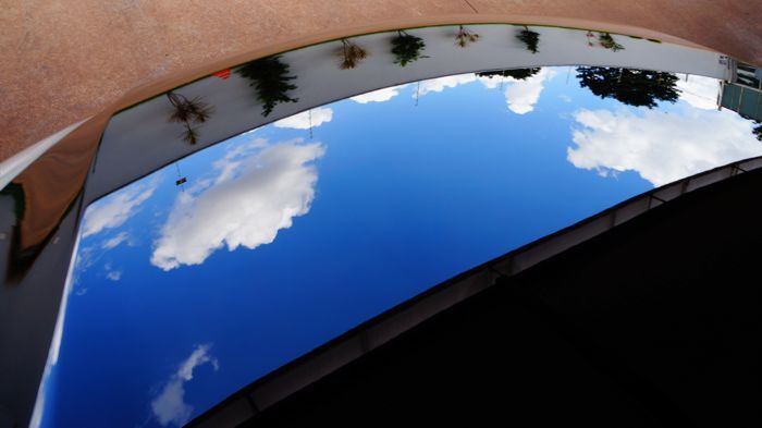

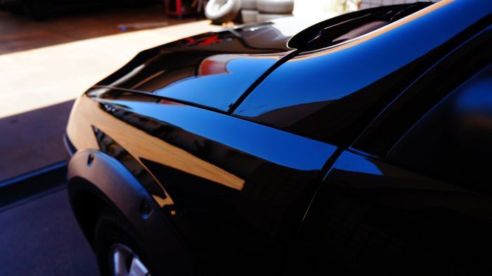

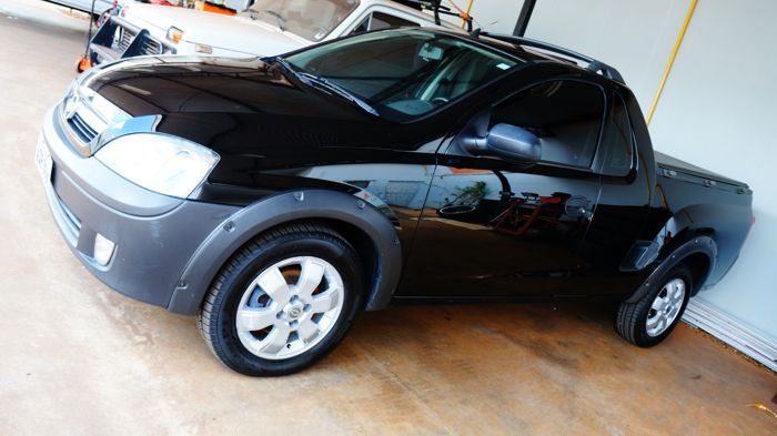

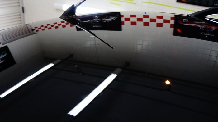

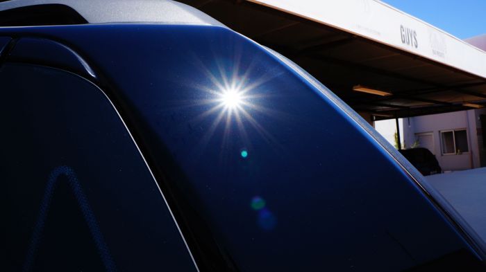

    Veículo finalizado ... ALGUMAS PARTES (menos agredidas) permitiram a obtenção de resultados acima das expectativas para um processo de 2 etapas ... a 2º etapa foi feita utilizando a Meguiars Microfiber Finishing Pad + D-301
    Em contrapartida, partes mais comprometidas, não puderam ser trabalhadas com mais atenção, pois atrasaria muito a execução de outros procedimentos. Como havíamos salientado anteriormente, não há milagres!!

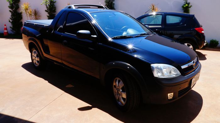

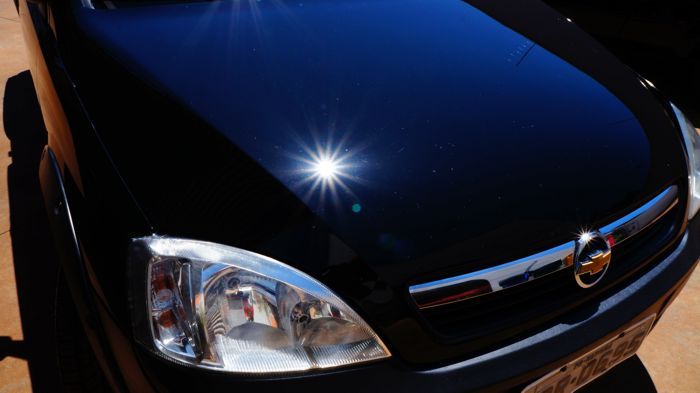

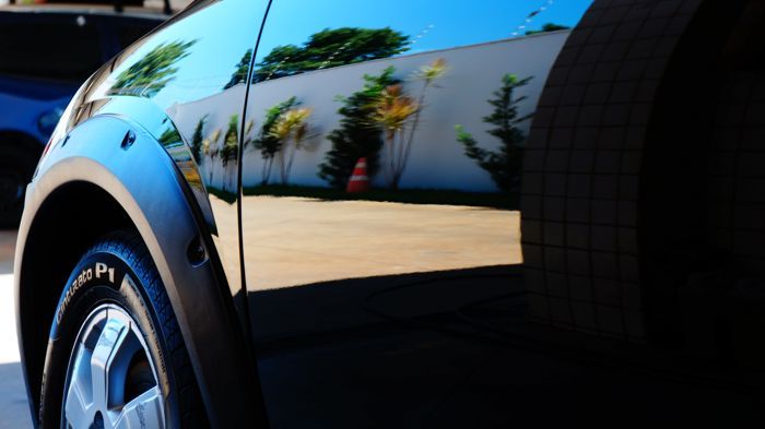

    Após a conclusão de todo o processo, retiramos a Montana para alguns "shots" sob o sol! Os pontos brancos são marcas de batidas de pedras no capô! Sad Infelizmente não eram poucas marcas! Sad
    Veículo finalizado, pronto para a entrega ...

    Excelente trabalho.
    A foto q mais me impressionou foi essa:
    Está como se tivesse pintado o carro novamente. Serviço top.
