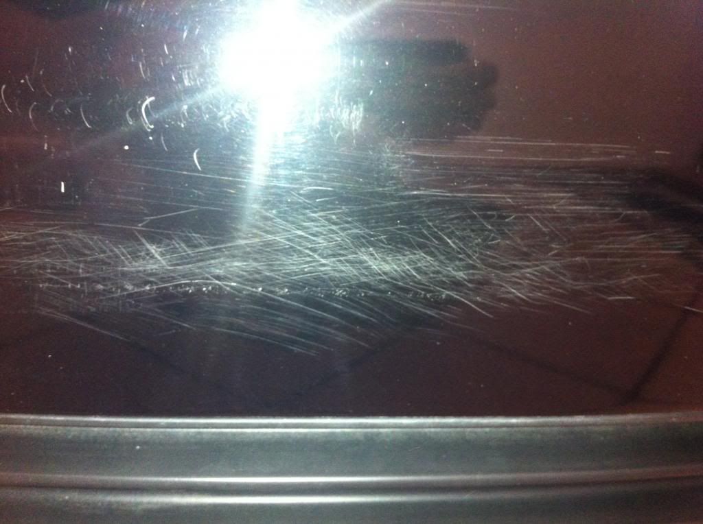

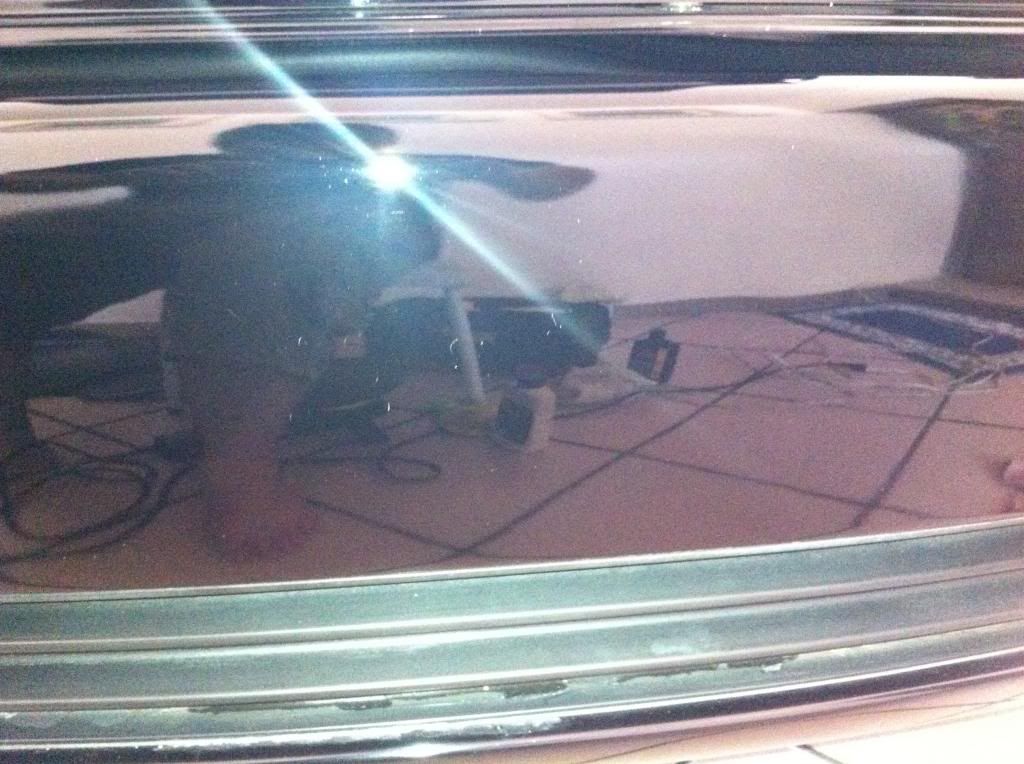

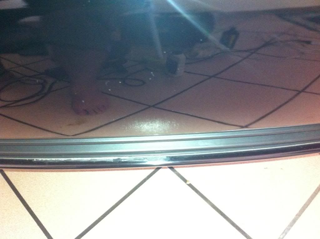

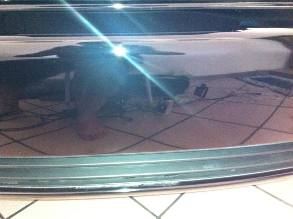

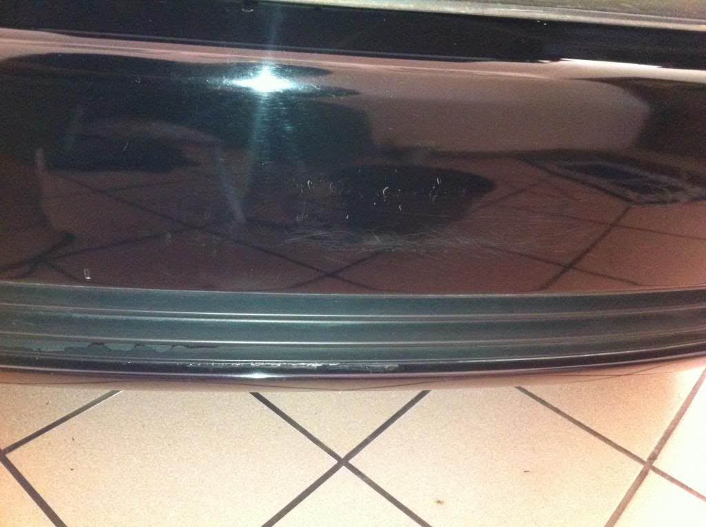

    Então galera, ontem fiz uma pequena correção no para choque traseiro do meu palio.
    esta cambada de FDP principalmente na minha faculdade não conseguem fazer controle de embreagem e fica apoiando em nossos carros...
    de brinde nestes últimos tempos ganhei o para choque da frente quebrado e o de traz arranhado.
    O trabalho foi no traseiro mesmo e não tirei muitas fotos.
    Ele estava bastante arranhado e o setup foi o seguinte:
    Lixa d'água de leve 2000 no local arranhado, mas bem de leve mesmo
    Roto orbital Meguiars 110v2
    M105 boina roxa
    M205 boina amarela e preta
    Eu gostei do resultado... o q sobrou mal da pra ver, só se chegar perto e ficar reparando... como primeiro trabalho utilizando lixa na pintura, eu gostei! Peço desculpas pelas fotos q foram feitas pelo cel e não ficaram tão boas!
    Criticas e sugestões são bem vindas!

    so toma cuidado com lixa em peças plasticas, pois sao peças que nao aguentam temperatura, mas como foi na roto, cheio de paciencia, nao esquenta. As marcas da lixa foram removidas 100%?
    a aparencia melhorou muito mesmo, nem aparece mais, so olhando com cuidado.

    Opa, brigadao pela dica... na hora nem tinha me atentado... mas a orbital nem chegou a esquentar a peça muito não...
    o combo da boina roxa com 105 removeu as marcas da lixa com incrivel facilidade... de marcas de lixa ficaram nada!!
    e eu lixei bemm de leve mesmo!!
