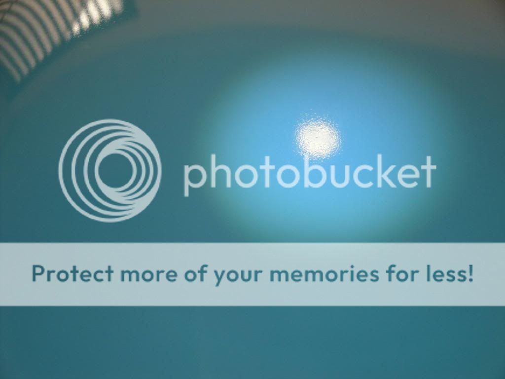

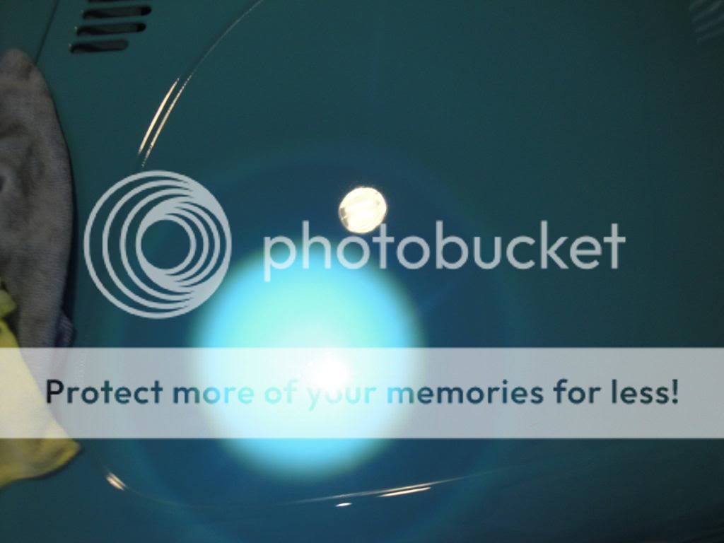

    4 – Depois que eu fiz o corte, notei três marcas circulares no capô. Parecia até o símbolo da Audi feito em baixo relevo. rs. É muito sutil e não deu para capturar em foto. Provavelmente, a boina arrastou alguma partícula sólida maior e marcou a tinta. Quem for fazer um lixamento, recomendo que ao final do lixamento faça uma lavagem da peça, pois fica muita poeira acumulada e algumas partículas soltas na superfície, daí já viu né, é só rodar a boina em cima para fazer lambança. No lixamento do teto já não cometi esse mesmo erro. rs.

    Não aparece nas fotos, mas permaneceram riscos mínimos da etapa de corte com a Ninja. Acredito que uma trabalhada com a boina de espuma agressiva, talvez uma roxa da Megs, teria sido interessante antes de usar a amarela. No dia em que fiz esse trabalho ainda não tinha a boina roxa da Megs. Fez falta!
    No final das contas, depois de muita persistência da minha parte, e mesmo com os problemas, o resultado foi muito bom. Fiquei aproximadamente quatro horas somente nesse capô.
    Abaixo algumas fotos do capô finalizado:

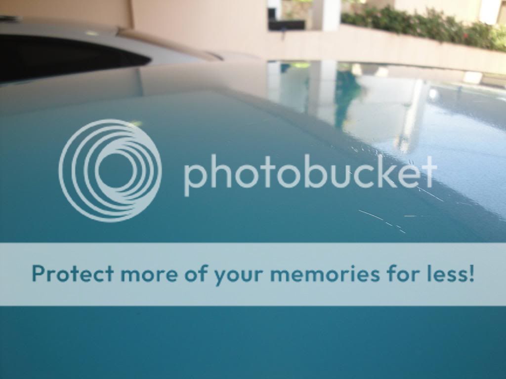

    O capô estava grosso com muita casca de laranja, mas o teto estava terrível, estava áspero e fosco.
    Vejam um close do teto. Que serviço de pintura é esse??

    O resultado do teto também foi muito bom, mas depois de terminado percebi que um pedacinho do teto, acima do banco do motorista, poderia ser lixado um pouco mais, pois não ficou com um reflexo 100% limpo.
    Vejam na foto abaixo:
    O que é chato é que a gente só percebe estes defeitinhos quando a superfície está brilhando novamente. Não é perceptível durante o lixamento e corte. Paciência, outro dia acerto isso!!
