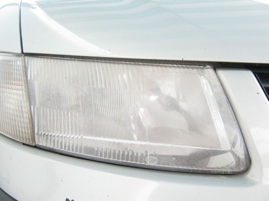

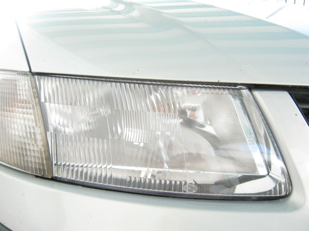

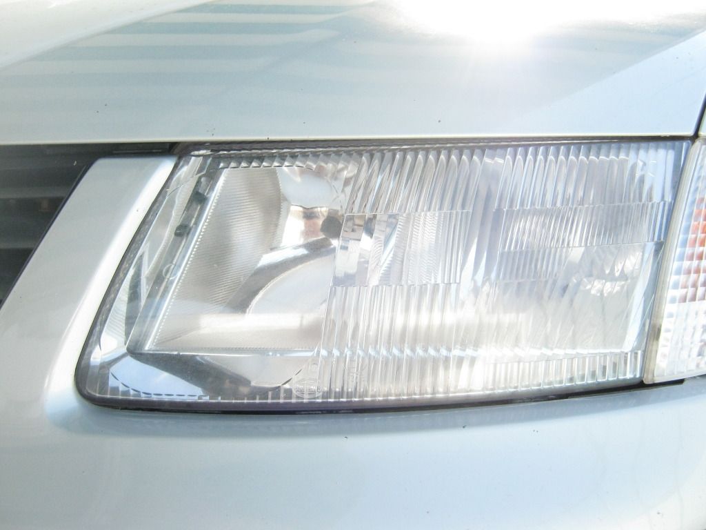

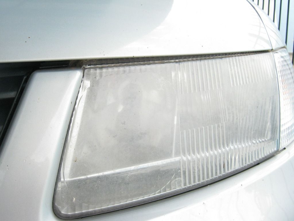

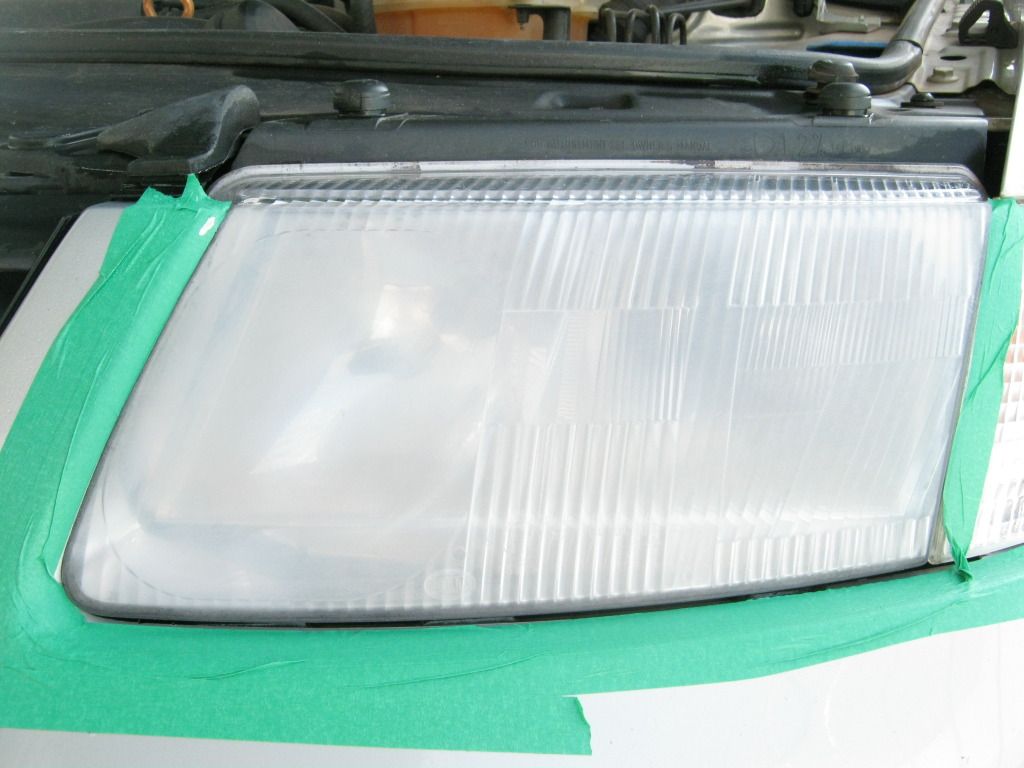

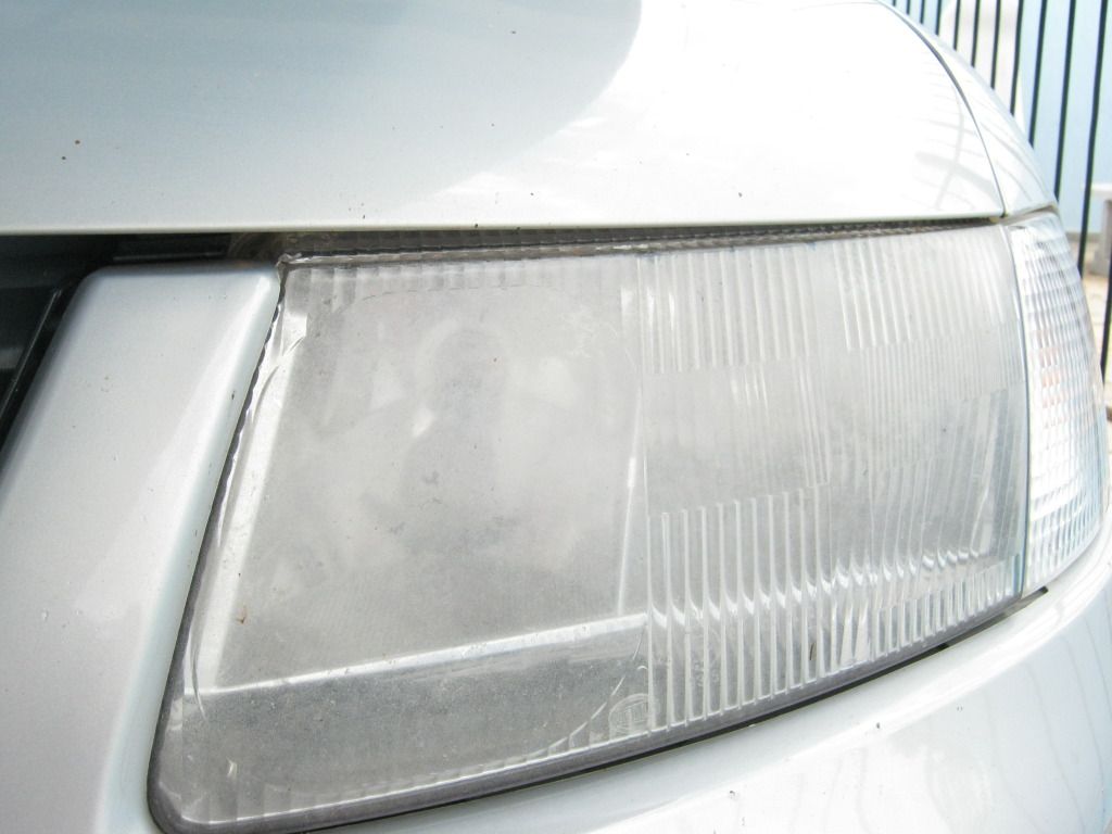

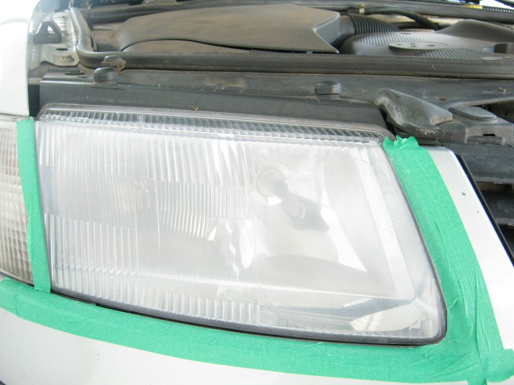

    Fiz do mesmo modo que o Coutinho fez no Audi dele. Limpeza com APC, lixa dágua 1200 na primeira passada, bem de leve e depois muita lixa dágua 2000. Polimento e lustro com plastX boinas LC amarela e depois branca. NXT 2.0 finalizando. Amanhã passarei e collinite.
    Não ficou 100% porém estava feio demais.
    Depois de lixado:
    Pronto:

    Fez na roto?

    usou somente plastx? você possui algum composto para polir e quais boinas? abs
    default Re: Restaurando farol passat importado
    Mensagem por CAC em Sex 19 Out 2012, 20:21
    Respondendo: Fiz usando a roto-orbital V8 900W. Depois de terminada a fase da lixa, usei boina de 4" da LC agressiva (amarela) + plastX e novamente o plastX com a boina de 4" da LC corte suave (branca). Penso que talves aplicando um polish de corte antes do plastX poderia dar uma melhorada mas não arrisquei.
    Poderia ter ficado melhor se tivesse usado lixas mais finas depois da 2000 porém não tenho e nem encontro aqui para vender. Minha intenção era aprender mesmo. O plastX é realmente muito bom, na 1ª passada já fica praticamente pronto.

    Achei que ficou muito bom CAC.
    Tava bem judiado!! rs.
    Então, lixa depois da 2000 só a 2500. Pelo menos eu não consigo achar lixa 3000 em papel, só acho p3000 (disco Trizact).
    Eu acho que um disquinho p3000 (trizact) na roto ia refinar legal.

    em vista do que estava ficou novo, perguntei apenas porque sempre buscamos mais e mais, é que acho que o plastx não tem esse poder para cortar as marcas de lixas, zerou ou ficou alguma marca de lixa? parabéns mesmo, deu uma remoçada na frente do seu carro não.
    Mensagem por CAC em Sex 19 Out 2012, 21:06
    Realmente Vellani, acho que uma trizact cairia bem mas para ter tudo haja $$ né? Ronaldo, não ficou nenhuma marca de lixa, apenas acho que se o refino for feito de maneira mais eficiente usando a trizact como o Vellani citou o refino teria mais mais qualidade proporcionando um brilho melhor.
    Em tempo, o carro não é meu, é de um colega. É um Passat que faz simplesmente 5 anos que não vê nem ao menos um polimento. O carro não teve nenhuma batida exceto alguns detalhezinhos nos para-choques, é alinhadão mas dá dó de ver tanto por dentro como por fora tamanho desleixo, o cara só cuida da mecânica.
    Fiz o serviço para ele "de grátis mesmo" só para ir aprendendo. Ele chegou a me perguntar quanto custaria um detalhamento completo mas nem arrisquei falar porque se pegar para fazer sozinho em casa vai uns dez dias hehe. Tem que fazer tudo.

    Anteontem fiz mais um. Era de um polo. Não tenho fotos porque minha filha tinha levado a máquina para a escola. Este estava bem melhor que os do passat. Já demorei menos, aprendi mais um pouco e obtive melhor resultado. sò usei lixa 2000.
    O trabalho é praticamente o mesmo porém a parte de lixamento fiz com mais qualidade. É preciso paciência para fazer na mão. Pelo que pude notar, deve-se lixar até perceber que a lixa encontre dificuldade para efetuar qualquer remoção (caldinho branco hehe). Ao jogar água dá para ver as partes onde ela escorre com maior/menor facilidade. Tudo deve estar bem uniforme. Quando passamos o pano para secar tem que ficar observando a secagem para ver os pontos que precisam de mais lixa.
    Desta vez usei após o lixamento a massa de polir nr. 2 da maxi rubber com boina branca (corte suave) da LC. Passei duas vezes. Em seguida usei o plast-X com boina preta. Finalizando apliquei selante car-lack.
    DICA: após cada etapa acender os faróis ajuda identificar defeitos no processo.

    E aí CAC, como foi e pega da máquina com massa de polir? Sentiu aderência maior em relação a compostos mais liquidos?
    E o corte, foi mais rápido? Ainda não utilizei massa com boina de espuma, somente boina de fio.

    Rodrigo, a aderência é um pouco maior mas é tranquilo de fazer. Antes de começar passei na boina uma camada bem fina da massa. Como usei lixa 2000 o corte foi normal.

    E com relação a lavagem da boina, notou que empastou muita massa?

    Fica um pouco mais difícil a remoção mas sai só com detergente mesmo. Se achar necessário pode usar álcool antes para ajudar a amolecer a sujeira.
