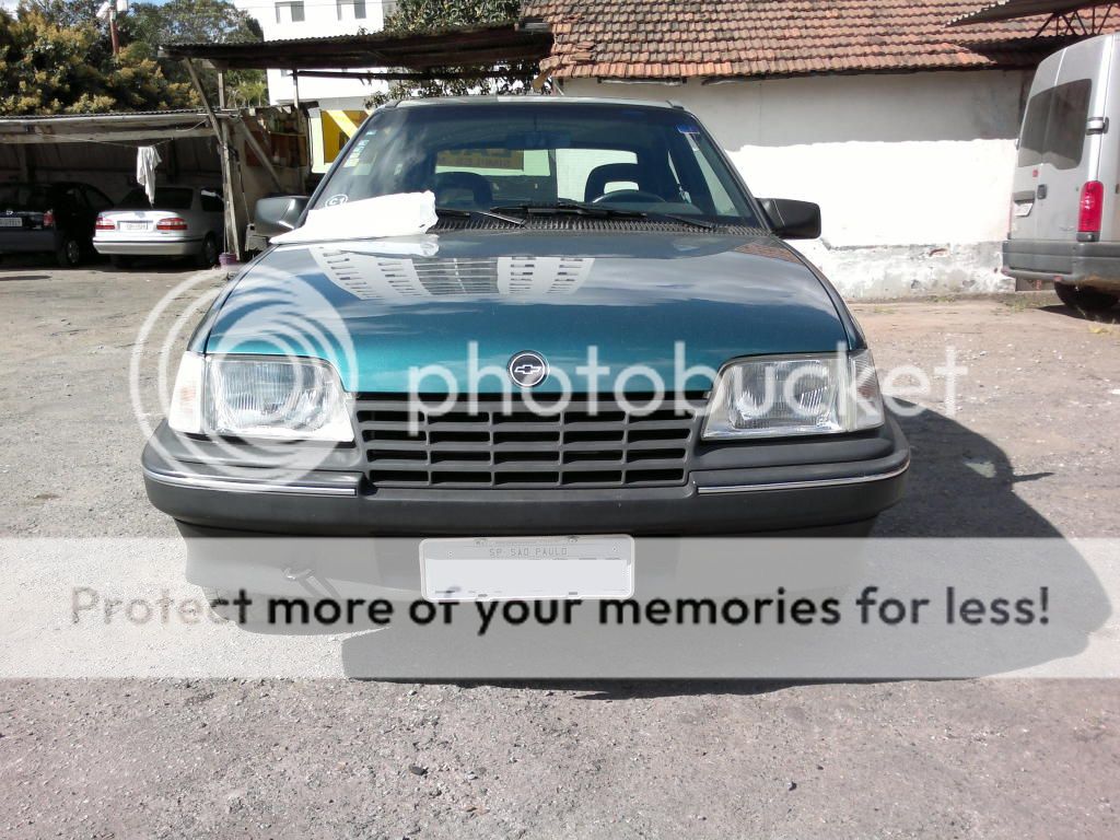

    Um dos trabalhos que foi documentado foi a lavagem interna dos faróis. O resultado obtido foi bem interessante, as fotos abaixo demonstram:
    Faróis antes:
    Faróis depois:

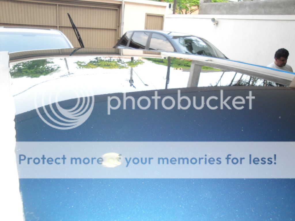

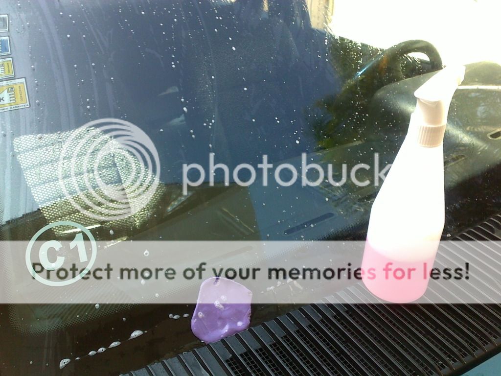

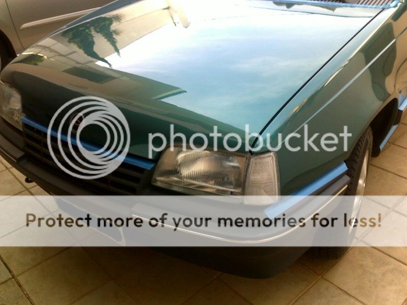

    Em determinado dia, fizemos a descontaminação com a clay bar 3m. O processo foi tranquilo, aparentemente o carro tem um verniz bem sólido e a clay não deixou marcas na pintura.

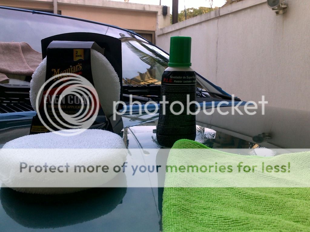

    Em outra oportunidade, fizemos a aplicação do selante PLC, pois já tínhamos recebido amostras dos produtos Lincoln. Aproveitando, muito obrigado ao Nelson, Aline e Fábio da Lincoln.
    Apesar da recomendação para aplicação com máquina, fizemos a aplicação manual, pois não tínhamos a máquina na época. O resultado foi satisfatório e na semana seguinte o carro ficou em baixo de uma árvore que derrubou muita seiva na pintura. Aparentemente, o selante cumpriu seu papel, pois mesmo tendo sido lavado vários dias após o ocorrido, a seiva não deixou manchas na pintura.
    O PLC também proporcionou um brilho muito bom, mesmo na aplicação manual. As fotos abaixo demonstram o resultado antes e depois da aplicação da clay e do PLC.

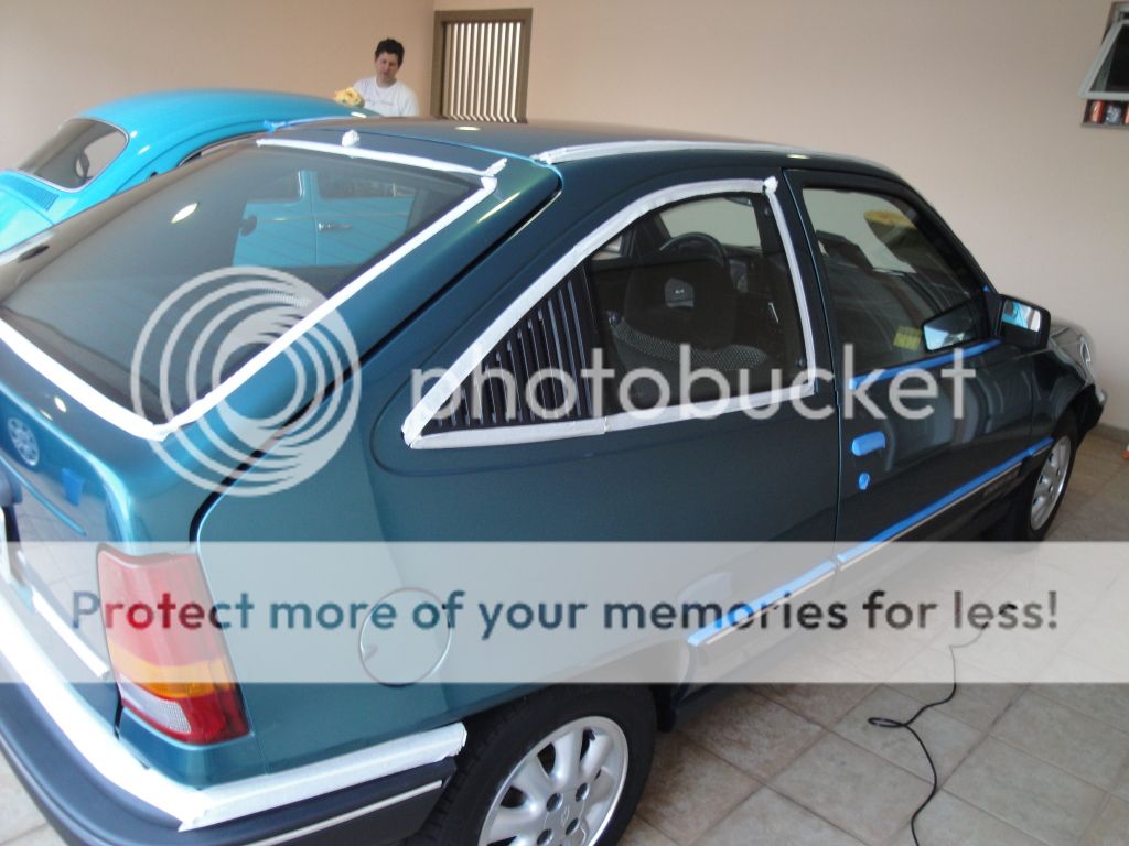

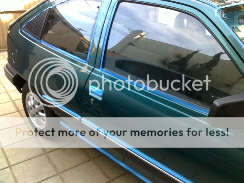

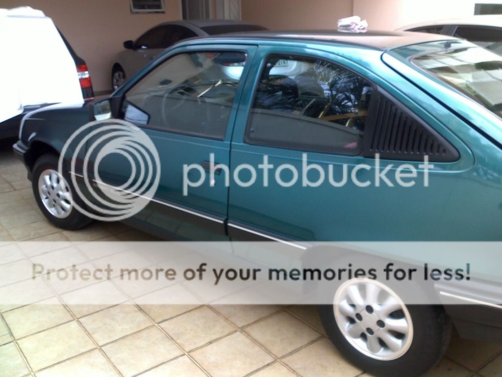

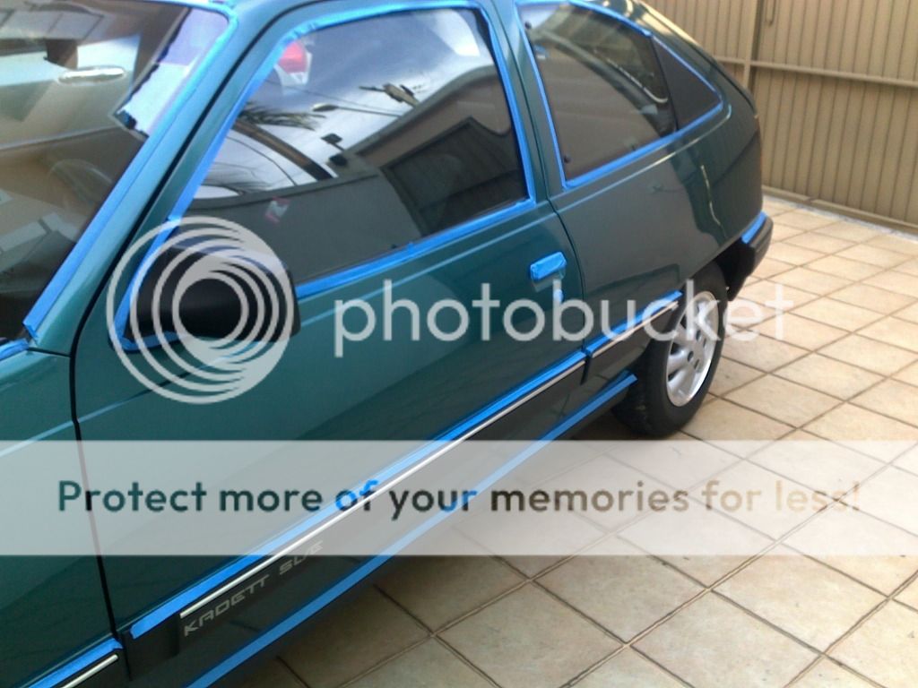

    Aqui as fotos antes do PLC, feitas durante o mascaramento do carro.

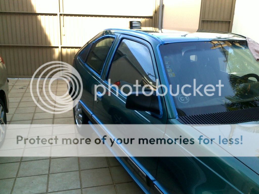

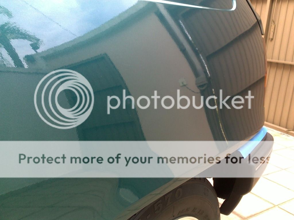

    Aqui as fotos depois do PLC. Notem que somente com a descontaminação e a aplicação do PLC conseguimos um brilho muito bom, mesmo tendo sido feita manualmente a aplicação do PLC. Gostamos muito do PLC, o produto é muito honesto.
    A ressalva sobre o PLC é que ele não deixa a pintura lisa, sendo recomendável a aplicação de uma cera para um melhor acabamento. Não aplicamos nenhuma cera após o PLC, ficamos de aplicar a Carnaúba Lincoln em um outro dia...

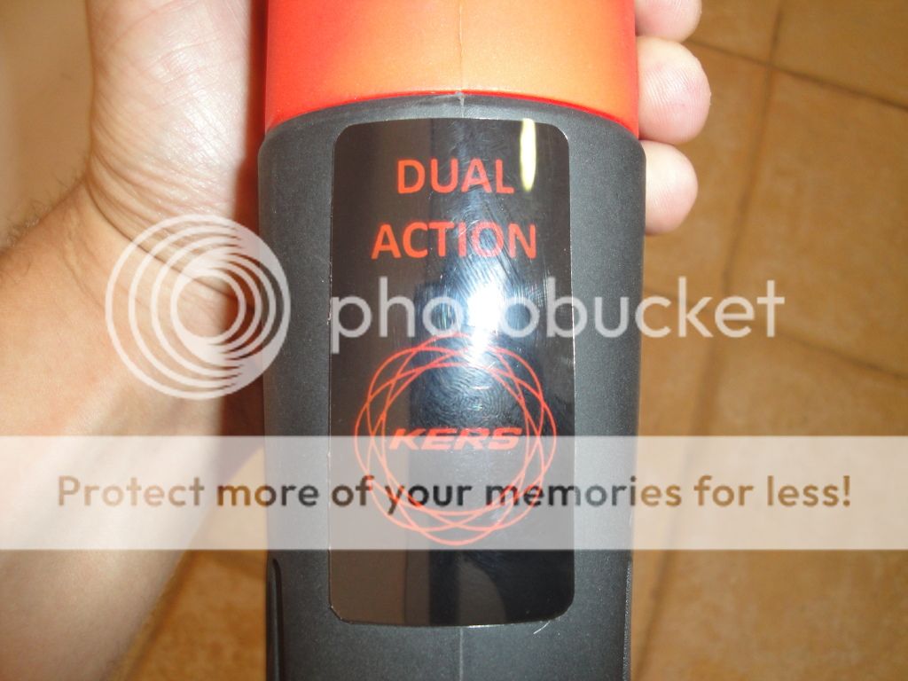

    Abaixo a foto da Roto Orbital Kers. Em termos de aparência, ela é muito parecida com a Griot's Garage, V8, Kestrel, EZ, etc. Acredito que exista uma fábrica na China que disponibiliza todas essas máquinas, mas com nomes diferentes, dependendo do mercado em que ela é vendida.

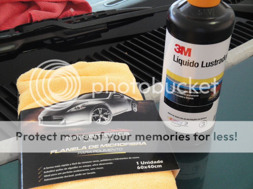

    Utilizamos o líquido Lustrador 3m. Tinhamos esse lustrador 3m e o lustrador da Lincoln, resolvemos testar o 3m.
    O objetivo desse lustro era treinar a mão para o uso da máquina, não havia qualquer pretensão de zerar a pintura. O carro tinha um pouco de Swirls que poderiam ter sido eliminados se tivéssemos feito uma etapa anterior de polimento, mas como eu disse, o objetivo principal era treinar com a Roto, sem se importar tanto com os resultados e com a sequencia correta das etapas.

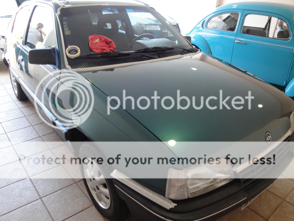

    Abaixo as fotos depois de efetuado o Lustro.
    O resultado ficou bom, mas sinceramente, esperávamos mais do lustrador 3m, principalmente porque foi aplicado à máquina. Se vcs voltarem nas fotos da aplicação do PLC, dá pra perceber que não houve um grande ganho, em termos de brilho, principalmente se considerarmos que o PLC foi aplicado manualmente, ou seja, em desacordo com sua proposta que é para aplicação à máquina.
    Ficou a dúvida: ou o PLC é muito bom, ou o lustrador 3m não é tão bom assim...

    so nao gostei da fita crepe comum, isso quando quer atrapalhar... sai de baixo, nao cola e quando cola deixa cola na peça.

    Em relação a fita crepe comum, vc tem toda razão em não gostar!! Naquela Renault GT da minha esposa
    estou tentando até hoje retirar a cola da fita que ficou grudadanas peças e frisos. rs. Só utilizamos novamente um pouco dessa fita, porque temos vários rolos em casa. No Kadett até que ela não grudou, porque o dia não estava tão quente e o carro ficou o tempo todo na sombra. No entanto, também não recomendo o uso dessa fita crepe bege "comum". rs.
