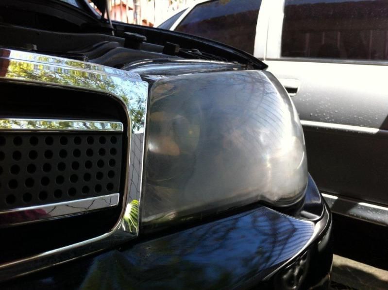

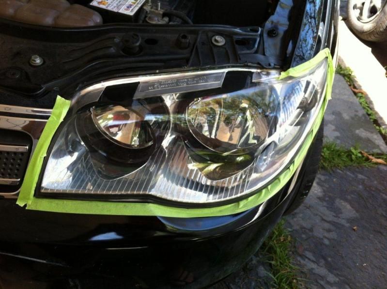

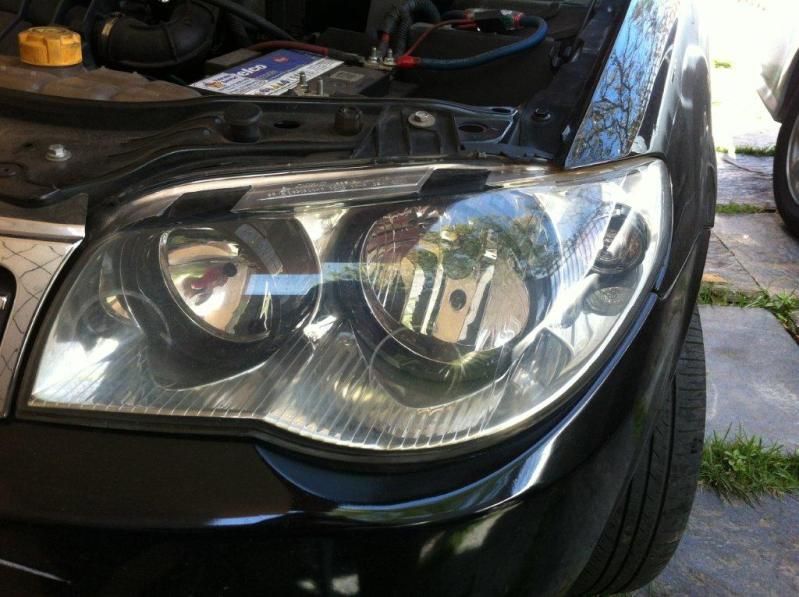

    Olá pessoal... hoje rapidamente tive meu primeiro contato com a orbital, tinha comprado estes dias mas ainda não tinha utilizado e como meus farois do carro estavam horriveis resolvi arriscar e estrear a politriz...
    Bom fiz apenas do lado que estava pior para ver como ficaria, este farol ele estava entrando água e tinha duas marcas redondas q não sei oq é até hoje! além disso ele está um pouco solto, parece q levou algum esbarrão e por isso das marcas e a entrada de água.

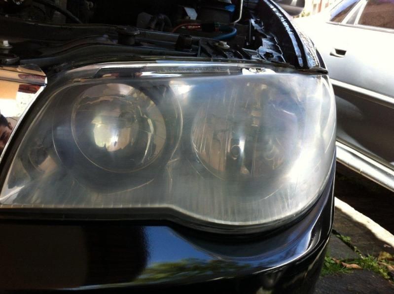

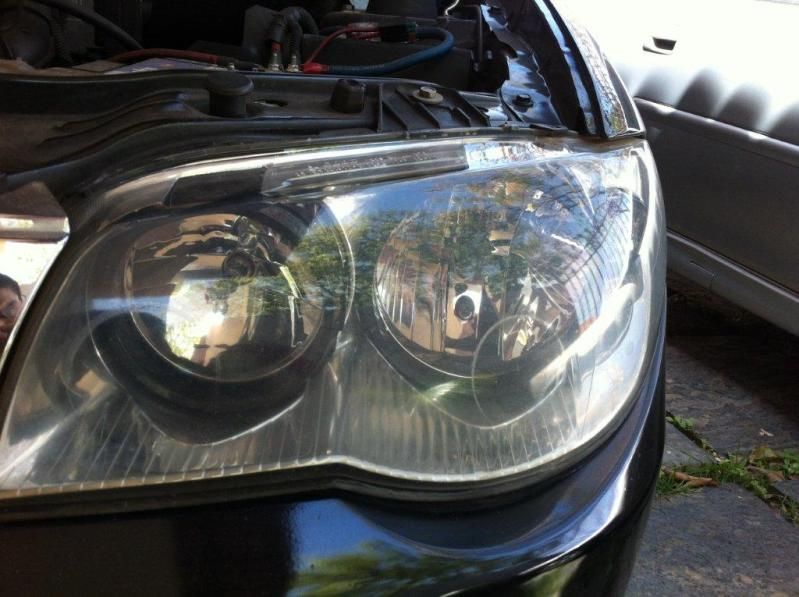

    Fiz o seguinte, limpei com APC, lixei suavemente com lixa 2000

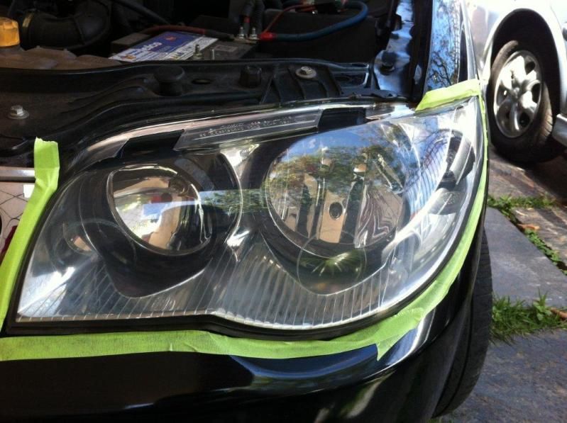

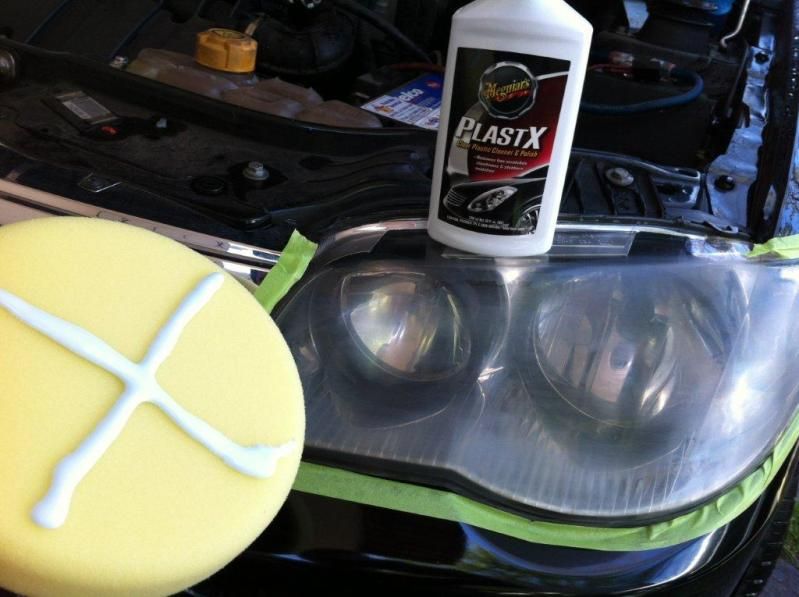

    Apliquei Plast X da meguiars com boina amarela

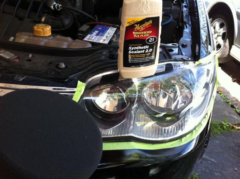

    e finalizei com M21 com boina preta

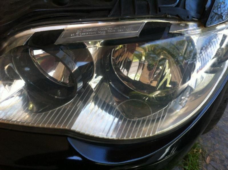

    Este aqui é o estado incial do farol

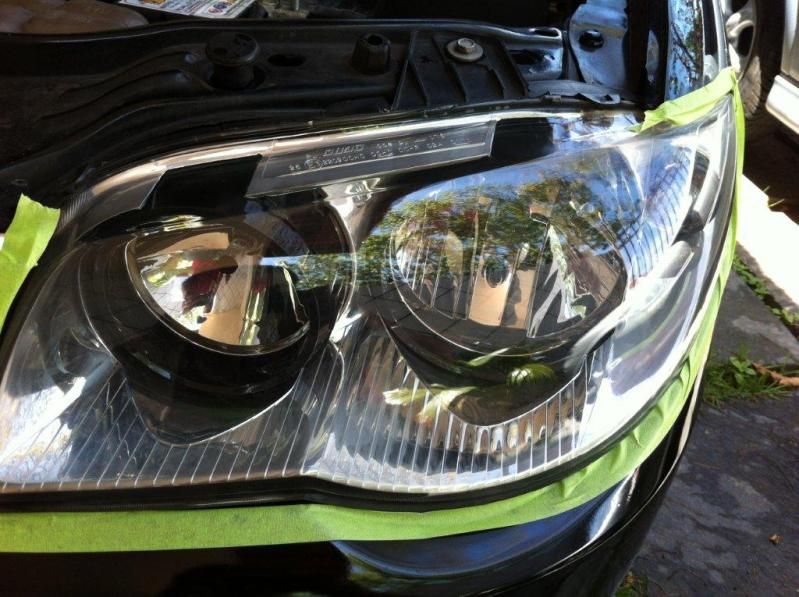

    Aqui após o lixamento
    Indo aplicar o Plast X
    Resultado do Plast X e indo aplicar o M21

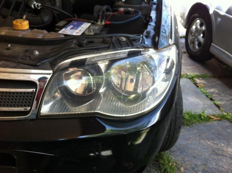

    Resultado final após o M21

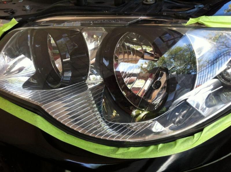

    Parecer:
    Bom, inicialmente achei q não tinha melhorado não, mas após comparar as fotos vi que melhorou sim. Acho que eu tinha q ter lixado mais com uma lixa 1200 e ter refinado com 2000, vi que tinha umas partes q não ficou com um acabamento bom.
    A boina apesar de 6.5" é um pouco grande, pros cantos fica um pouco difícil, se tivesse uma de 4" acho q seria mais interessante!
    e eu acho q tenho q aprender a manusear melhor a orbital, faltou técnica, mas isso é com o tempo.
    E como o farol está entrando agua, ele por dentro está sujo ai não da um acabamento perfeito.
    Depois vou fazer o procedimento no outro farol, com mais calma e tentando refinar mais...
