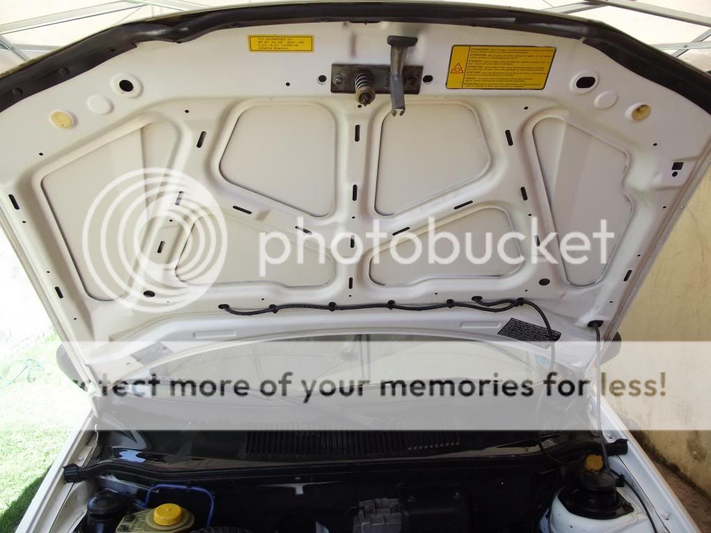

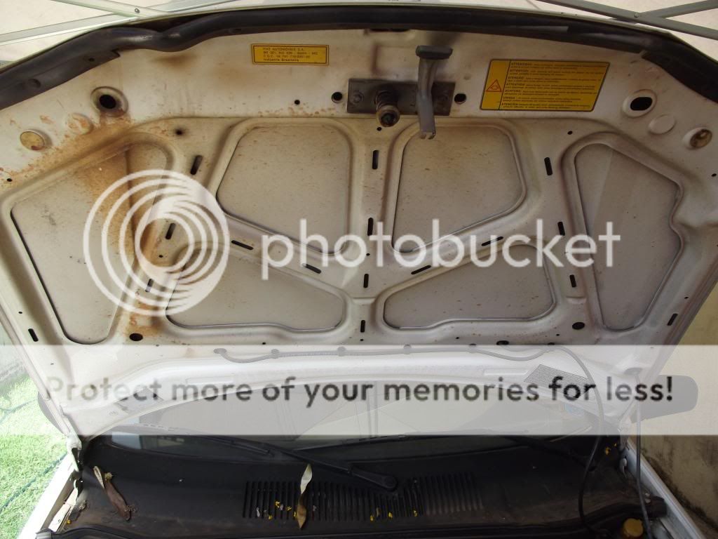

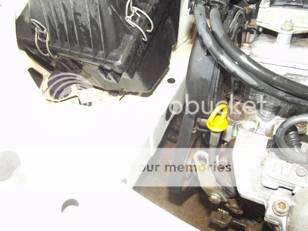

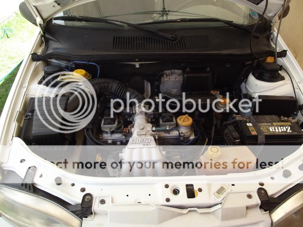

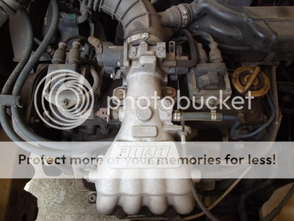

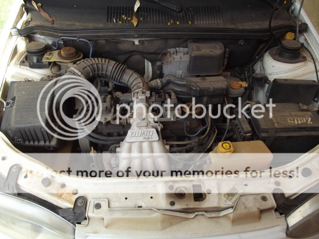

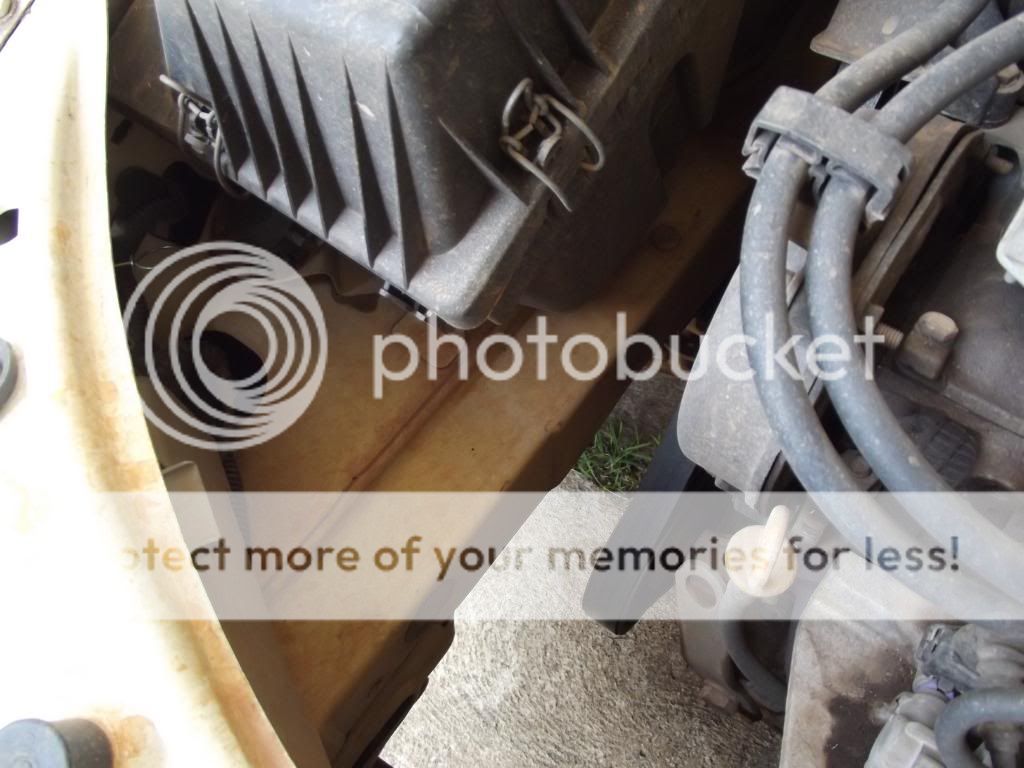

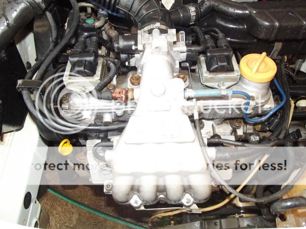

    Bom dia amigos,
    Depois de muito tempo sem postar nada aqui, venho compartilhar com vocês um trabalhinho que fiz
    ontem no carro de minha irmã.
    Ele está com algum tipo de vazamento de óleo, provavelmente no tampão de abastecimento, então para
    descobrir a origem tem que deixar o motor limpo e seco.
    APC diluido 1:10 (não me lembro a marca dele agora)
    Gel desengraxante AllBrigth (já postei sobre ele)
    Malco Appeal para as borrachas e plásticos
    Pinceis
    Escovas
    Vamos as fotos:
    Não ficou 100%, mas para a finalidade desejada foi melhor do que lavajato e não estragou nada.

    Lavei primeiro o capo, não isolei nada assim como faço no meu corolla, em um aircross recentemente e em outros carros que já fiz e nunca tive problemas. O que não se pode fazer é usar lavadoras de pressão, aí é fatal. O que faço é dar uma molhada, em seguida passo o desengraxante deixando agir por uns 5 minutos.
    Depois pulverizo APC e dai é pincel até soltar a sujeira e enxaguar na manha sem pressão.
    Não tirei fotos do "durante" porque fazendo tudo sozinho é dificil ficar parando, tirando luvas, secando as mãos para pegar a camera. Numa próxima vez vou tentar.

    Conforme disse não isolo nada, o que não faço é usar água com pressão isso é o que fazem nos lavajatos, daí entra água onde não deve e tá feito estrago.
    Somente a abro a torneira o suficiente para molhar e deixo cair sobre as áreas desejadas para retirar os produtos.
