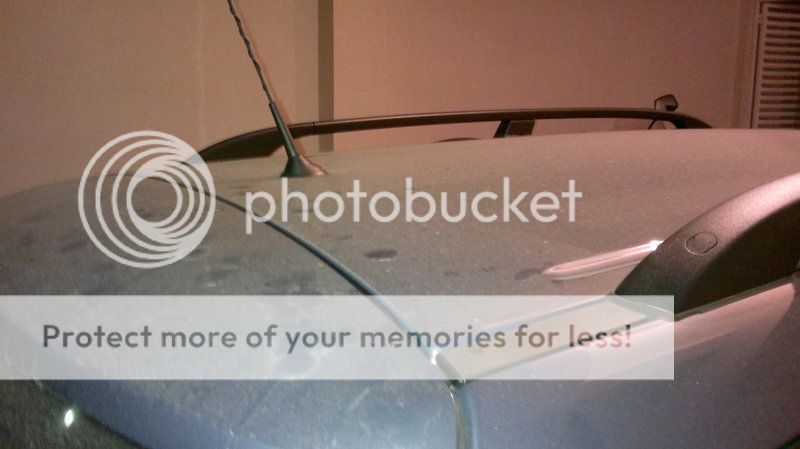

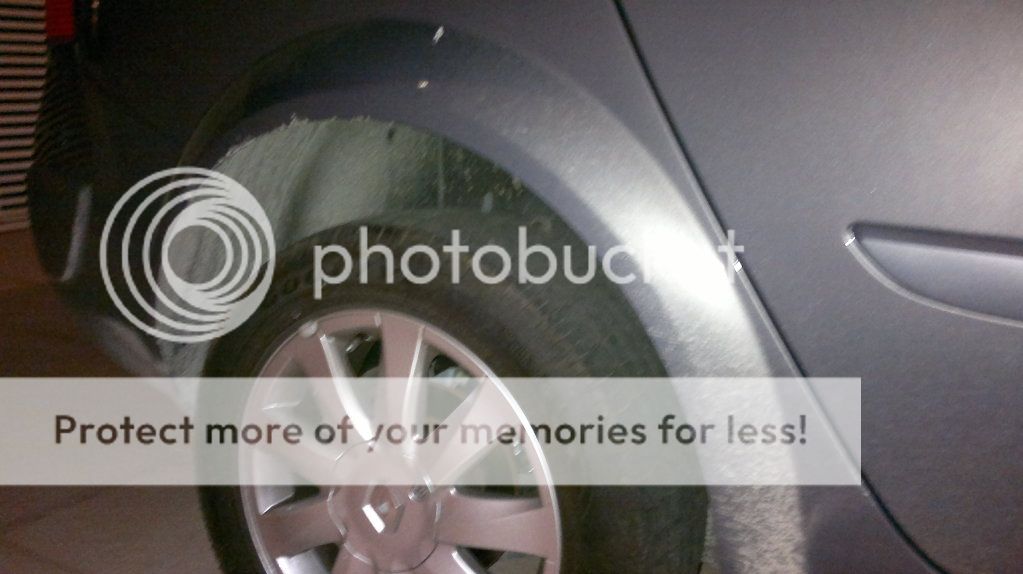

    Esse é o estado inicial do carro, como dá para perceber minha esposa tem um talento natural para sujar absurdamente os carros, mas ela está se superando a cada dia, a viatura estava até com pó de cimento.
    Uma generosa camada de poeira no teto...
    Bastante caca de pássaros, morcego, ou seja lá que bicho for que usou o carro como sanitário.

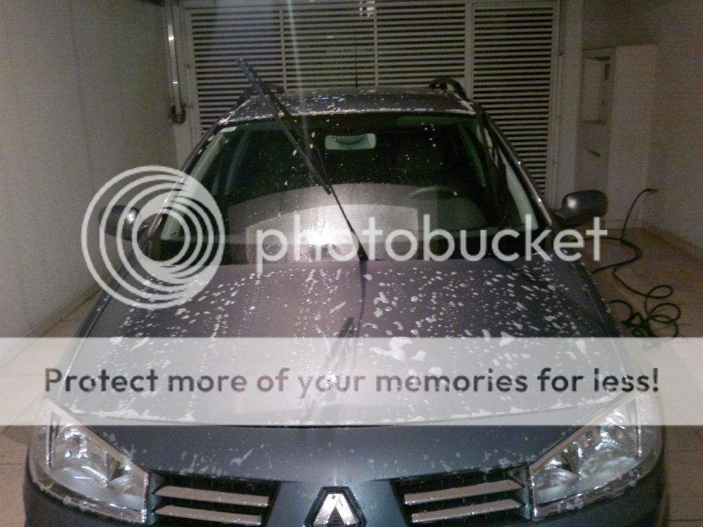

    Sábado 11/08/2012 as 19:30 Começando a lavagem.
    Um pouquinho de sujeira que saiu do carro...

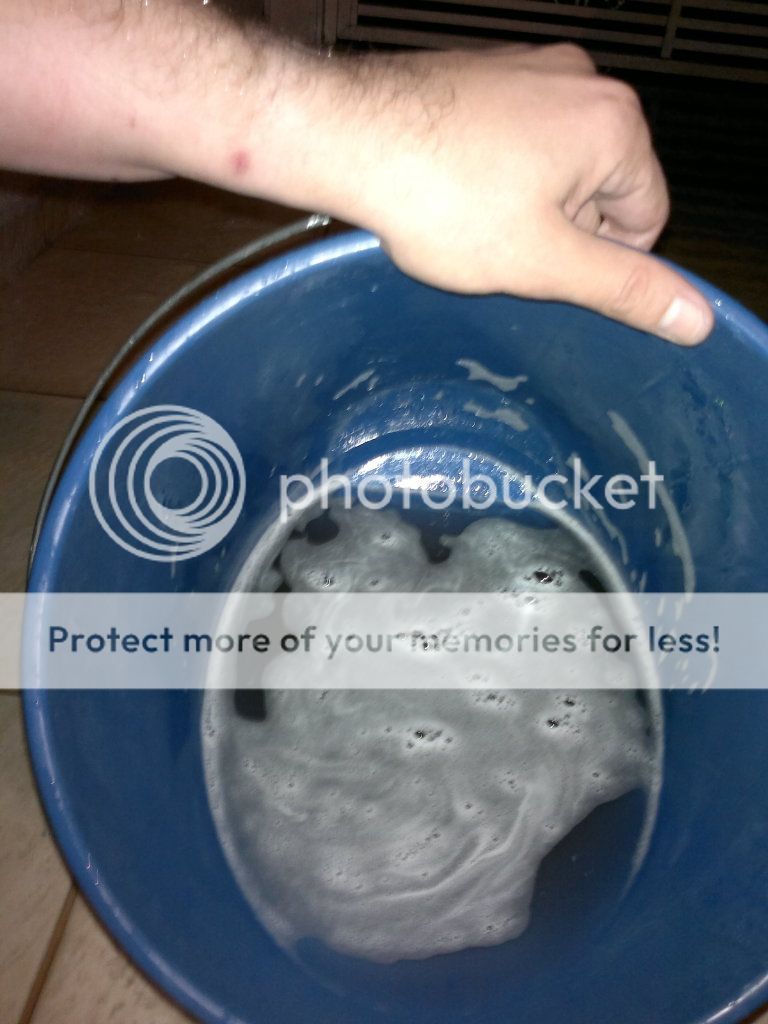

    Para quem tem dúvidas sobre a eficácia do método dois baldes, segue o estado da água do balde de enxague da luva. rs.

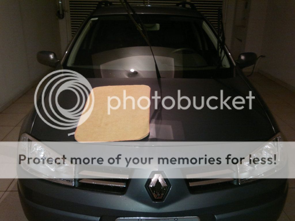

    Secando o carro e analisando a contaminação.

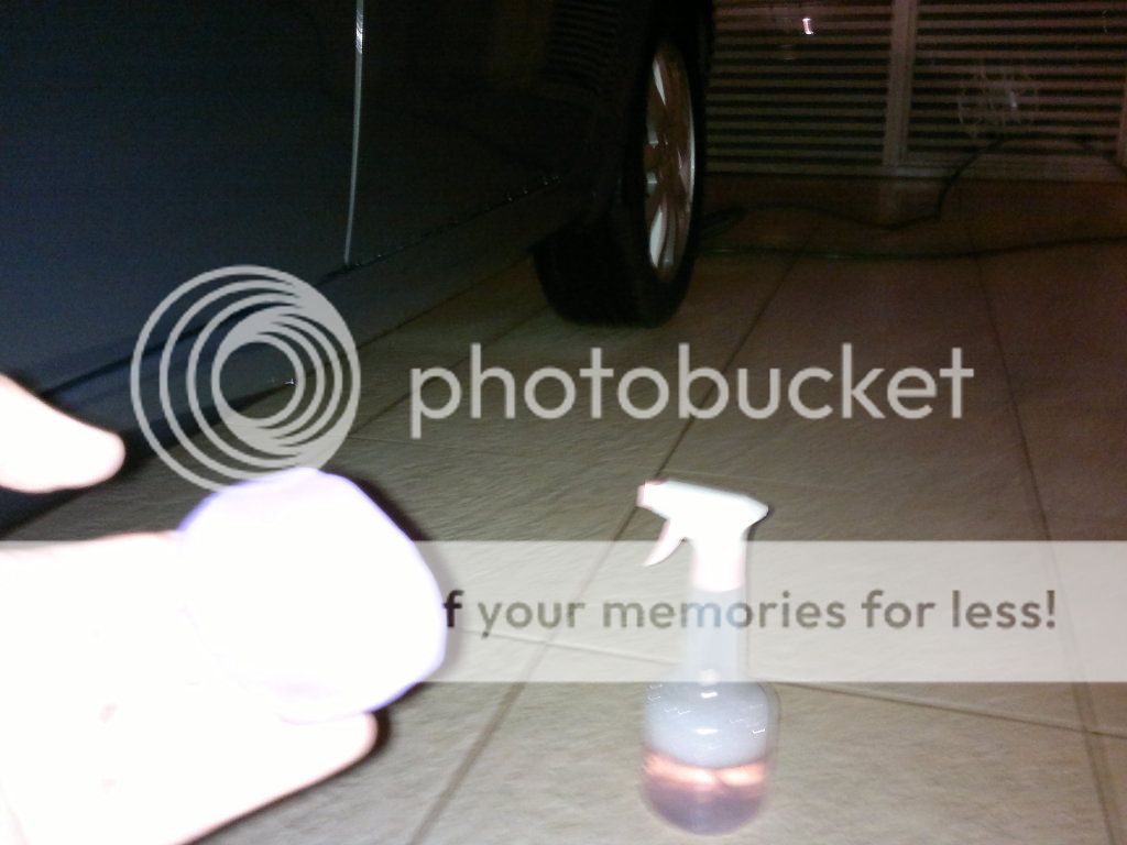

    A foto não está muito boa, mas notem que o carro não tem Swirls. (Essa informação é importante, guardem ela). Notem também que procurei usar bastante shampoo, coloquei umas quinze gotas para facilitar ao máximo o deslizamento da clay na pintura.
    Tentando mostrar a contaminação, mas não deu certo. rsrs . Foto noturna tirada de celular é fogo!!

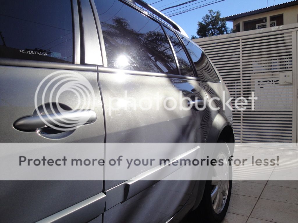

    Dei uma olhada geral para conferir o resultado e levei um susto!!
    A clay deixou muitos micro riscos na pintura e, em alguns lugares ficou uma espécie de holograma, não sei se nas fotos será possível visualizar, mas ficou bem marcado.
    Reparem na porta traseira esquerda, na parte esquerda da porta logo acima do friso lateral, próximo ao final da porta dianteira. Ficaram uns riscos paralelos.
    Na próxima foto, que é da porta dianteira, logo abaixo do reflexo do sol, é possível ver uma marca. Uns quatro dedos acima do friso lateral tem um risco bem feio, provavelmente arrastei alguma partícula com a clay.
    Novamente, porta traseira esquerda, não sei se a foto vai mostrar, mas ficou uma espécie de holograma.

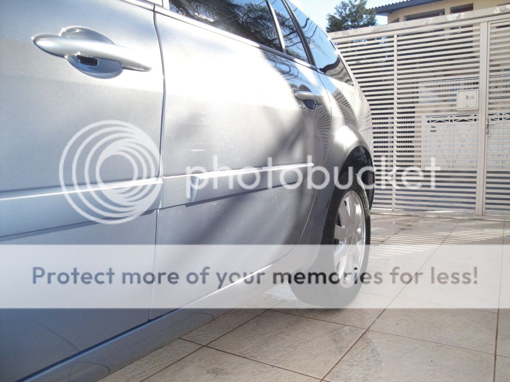

    Que cera espetacular!! Mascarou todos os micro riscos provocados pela clay. Para Noooooosssaaa Alegriaaaaaa!!

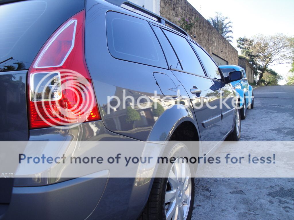

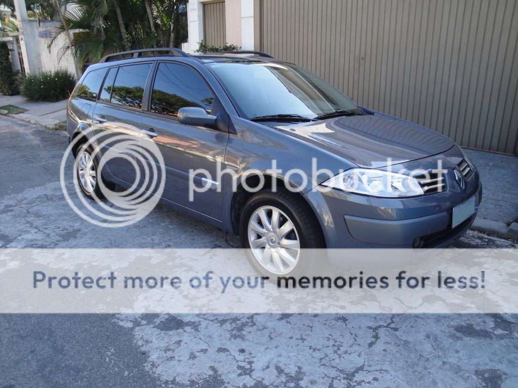

    Agora as fotos, já na frente da casa do meu pai.

    Poderíamos levantar algumas hipóteses:
    - Excesso de pressão no uso da clay
    - Contaminação da clay por partículas de sujeira
    - Os riscos já estavam "escondidos"
    Pelo o que me foi informado lubrificar demais pode ser prejudicial à ação da clay, eu usei um borrifador de 500ml e duas gotas do shampoo Malco CW-37
    Agora o poder de mascaramento e preenchimento da NXT é fantástico! Grande abraço e parabéns mais uma vez!
    Obrigado amigo Armando.
    Vamos as hipóteses.
    - Excesso de pressão no uso da clay:
    Não descarto essa possibilidade, pois eu tenho a mão um pouco pesada, pode ser que eu tenha feito um pouco mais de força que o necessário, mas no Kadett o processo foi igual e não marcou nada a pintura. De qualquer forma, na próxima brincadeira com a clay tentarei apenas fazer um "carinho"na pintura, nem que eu leve quatro horas para terminar...
    - Contaminação da clay: Não acredito muito nessa hipótese, virei a clay muitas e muitas vezes e a clay que eu usei era novinha em folha, nunca havia sido usada.
    - Os riscos já estavam escondidos: Quando terminei a lavagem inspecionei o carro e não identifiquei nenhum risco ou swirls na pintura, mas da mesma forma que a NXT sumiu com todos os defeitos do carro, pode ser que o carro tivesse algum tipo de produto mascarador e que foi removido pela clay. Para ter certeza, precisaríamos conhecer melhor o processo de polimento feito na montadora, bem como o produto que as montadoras passam na pintura para entregar o carro ao cliente.
    Embora eu não tenha exatamente "esfregado"o carro com a clay, ainda aposto mais no excesso de pressão, combinada com a "maciez" do verniz.

    Apesar do problema que tive com a clay agressiva, fiquei feliz com o trabalho feito na GT, porque pude compartilhar a experiência aqui no forúm. Isso é muito bacana porque os novos amigos, recém chegados ao forum, poderão tomar mais cuidado do que eu tomei ou ainda usar um produto menos agressivo para não enfrentar o mesmo problema. Principalmente quem tem Renault...rs.
    Apareceu um Citroen de um parente para descontaminar, quase da mesma cor da Renault. O carro é 2008, mas praticamente não tem swirls, mas está com muito overspray na parte traseira, devido a uma repintura da tampa traseira. Na descontaminação dele tomarei muito mais cuidado.
    segue a foto da nave:
