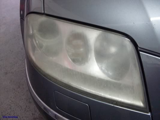

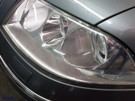

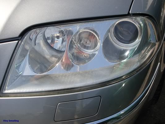

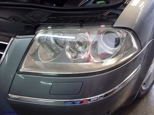

    Deixo um trabalho feito que deu muito prazer no resultado final.
    Setup: Depois de lavadas e descontaminadas utilizei lixa 1200 / 1500 / 2000
    abralon 4000
    polimento com PG / IP / FF com esponjas de corte polimento e acabamento.
    final com plastic polish, carlack sistematic / DP para jantes.
