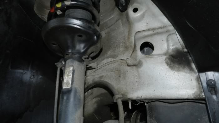

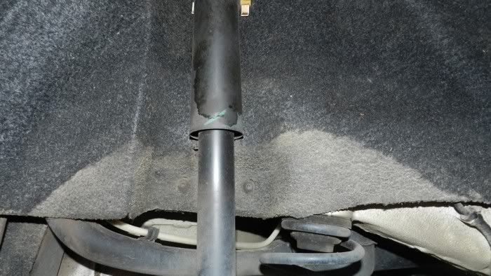

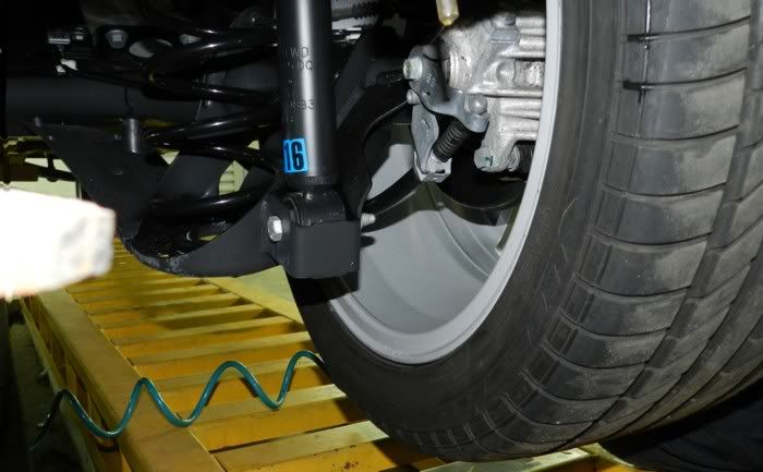

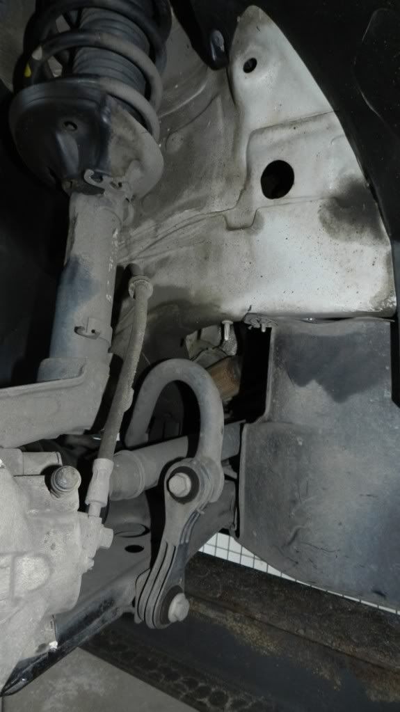

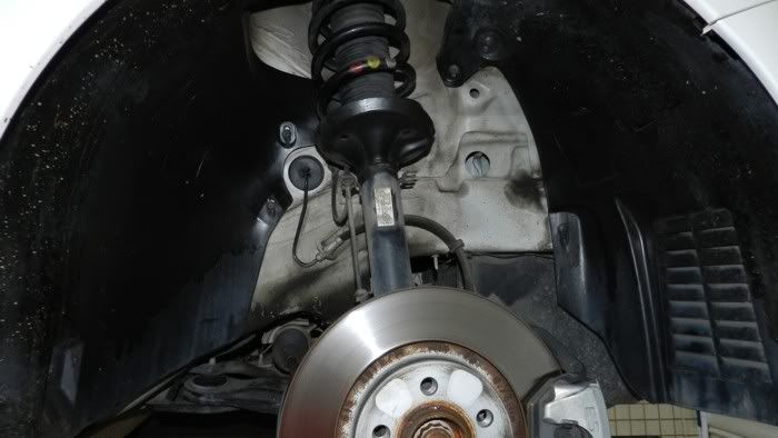

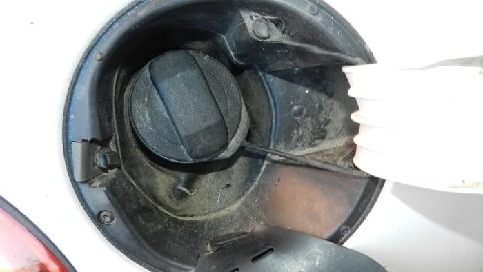

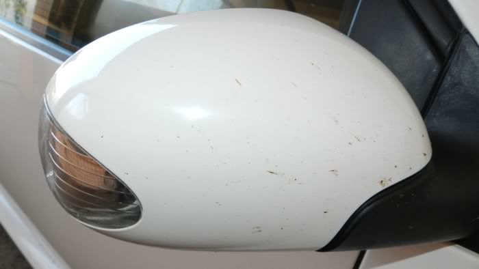

    1. Estado Inicial

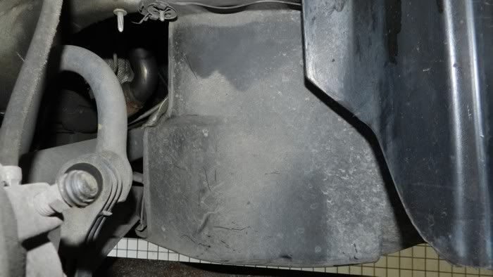

    Embora à 1º vista as caixas aparentassem uma certa "limpeza", após a retirada das rodas pudemos observar que a situação era bem diferente! Shocked
    Situação das rodas ...
    Alguns "shots" do restante do veículo ...

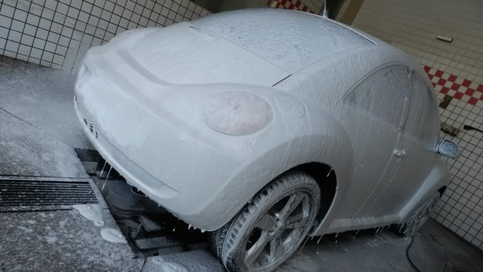

    2. Pre-Wash, Wash, Decontamination and Drying Stages
    Pre-Wash ...

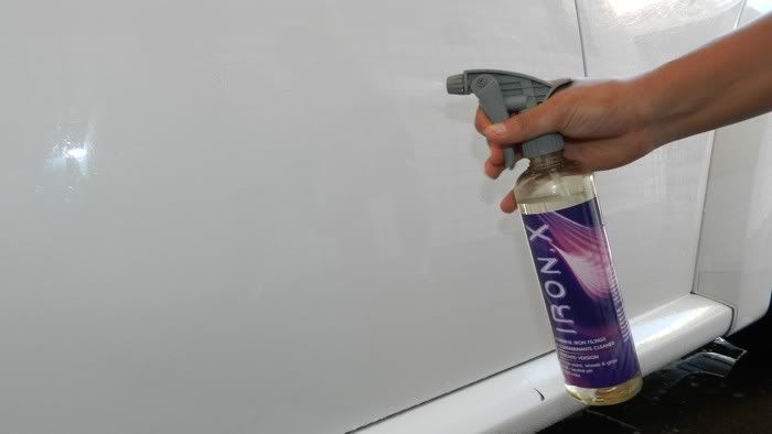

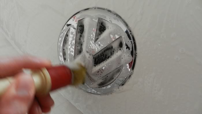

    Na limpeza química para eliminar a contaminação por partículas férricas, uma surpresa! ...
    ... não havia contaminação! Com exceção de um local ...

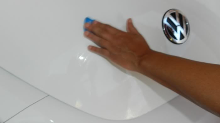

    O logo da tampa do porta-malas, foi o único local onde o Iron-X encontrou um foco de contaminação
    Após uma nova lavagem, o próximo estágio de descontaminação ...
    ... a fase do clayed ...

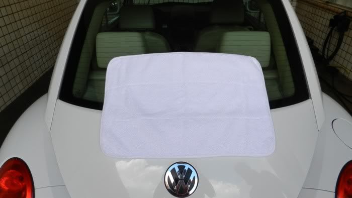

    Após outra lavagem, finalmente a fase de secagem (Drying) ... Microfiber Madness Dry Me Crazy

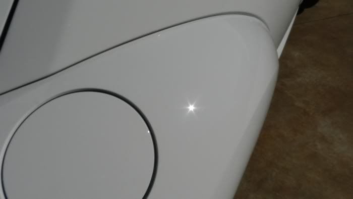

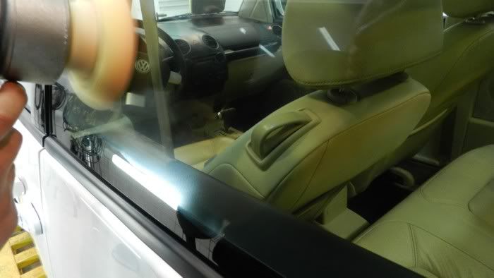

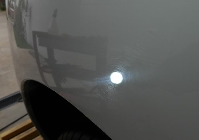

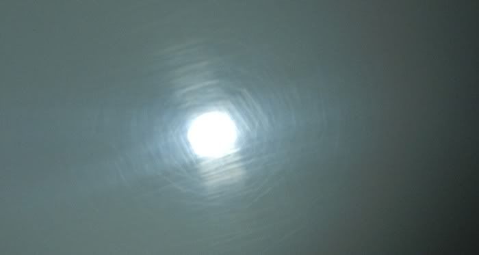

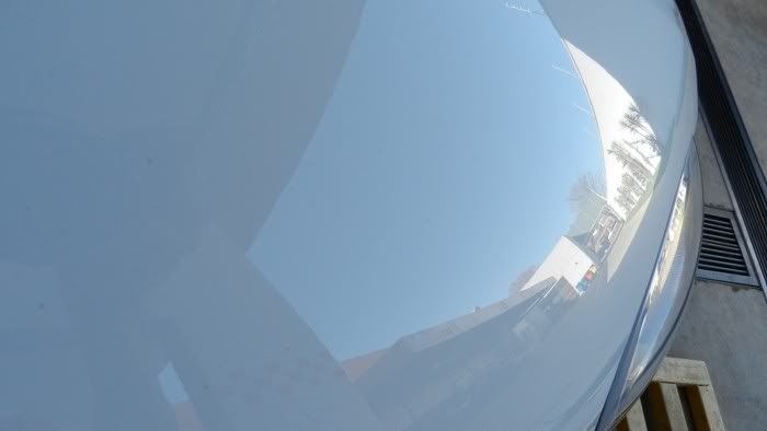

    3. Análise, Avaliação e Polimento

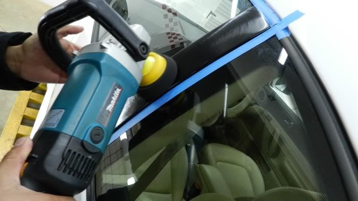

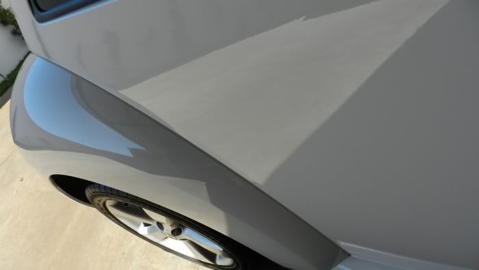

    Após alguns spot-tests, chegamos à conclusão que face à dureza do verniz e ao estado em que o mesmo se encontrava, seria necessário utilizar um combo mais específico ...

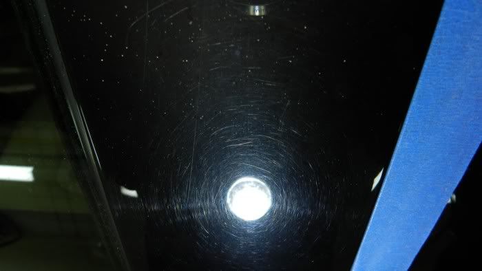

    "B" Pillar (Black Piano) ... before
    com zoom
    Durante

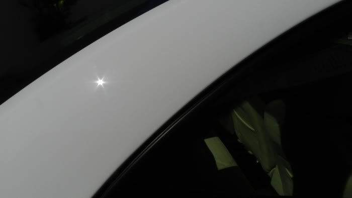

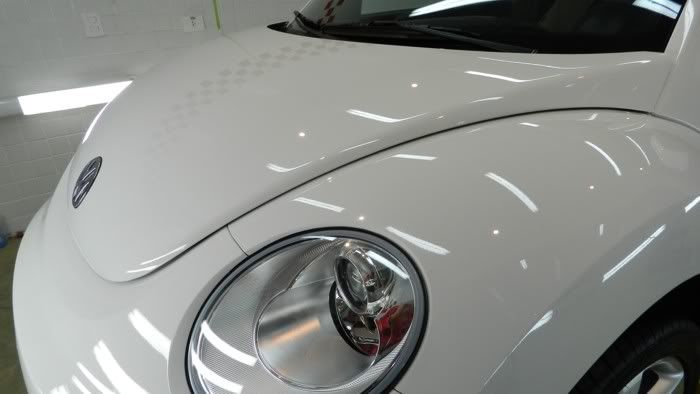

    Após polimento ...

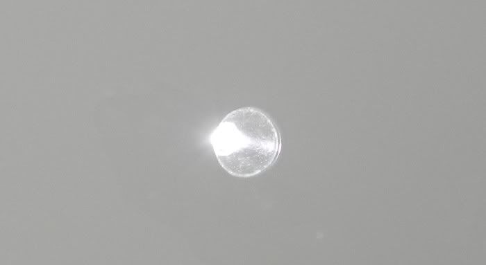

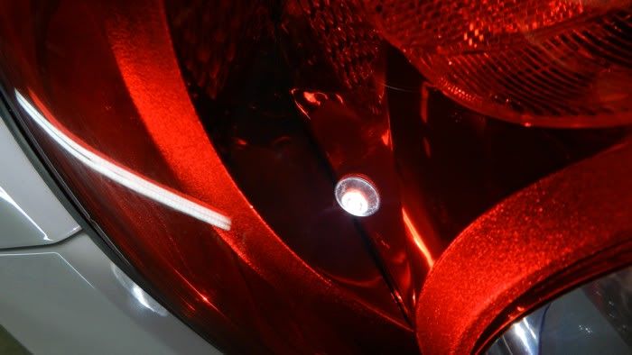

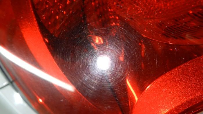

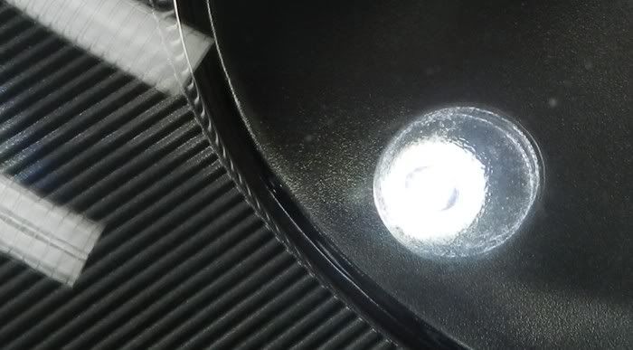

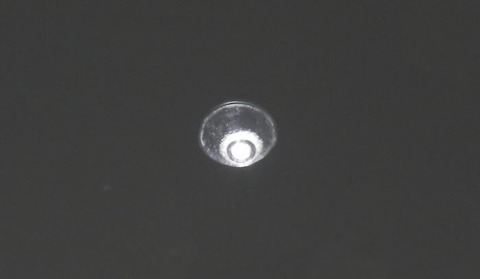

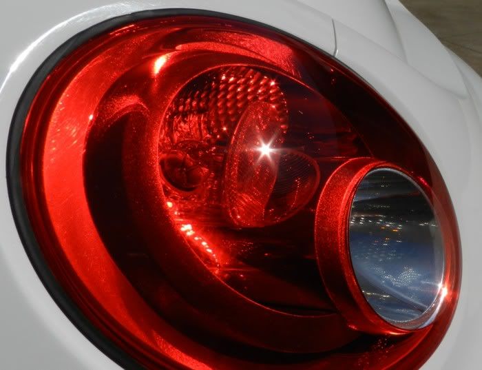

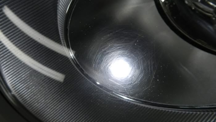

    Headlight ... before
    com zoom
    after...

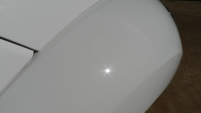

    antes
    depois
    antes
    depois

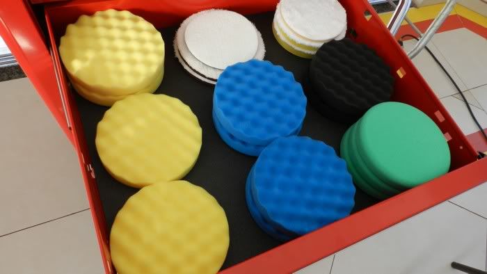

    The Werkstat System ..
    Enquanto um trabalhava com o Prime Strong na pintura ...
    O outro, também Utilizando Prime Strong cuidava dos vidros (limpeza)

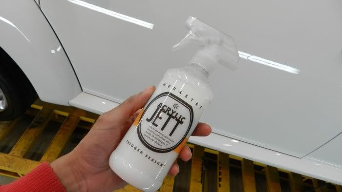

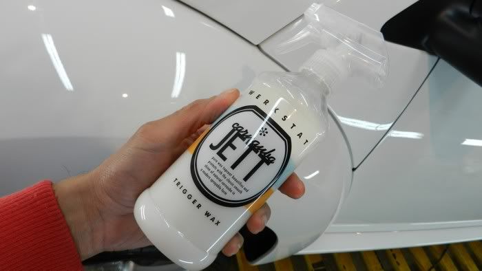

    Após a aplicação do Prime Strong na pintura, era vez do Acrilic Jett ...
    e por último, o Carnaúba Jett

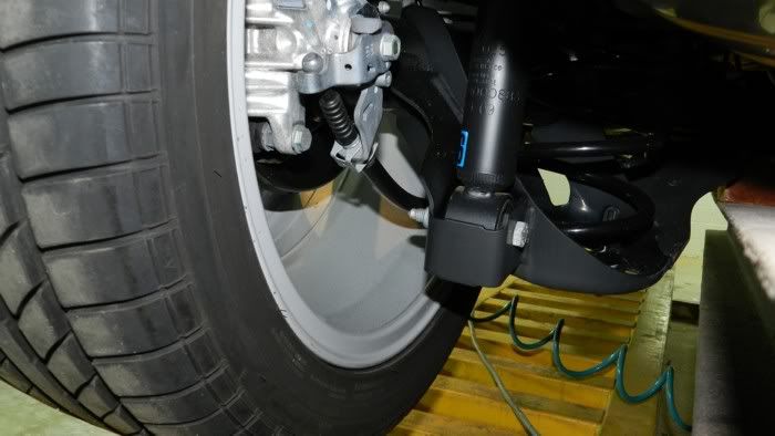

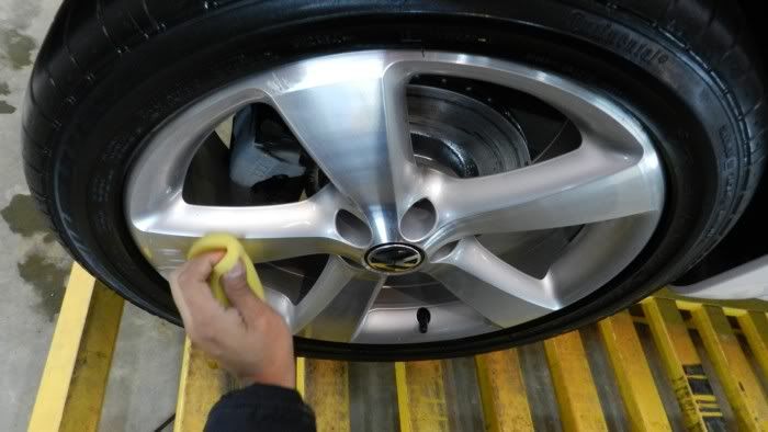

    5. Rodas e Pneus
    Para o selamento das rodas ...
    Os pneus foram tratados com Chemical Guys V.R.P. Dressing

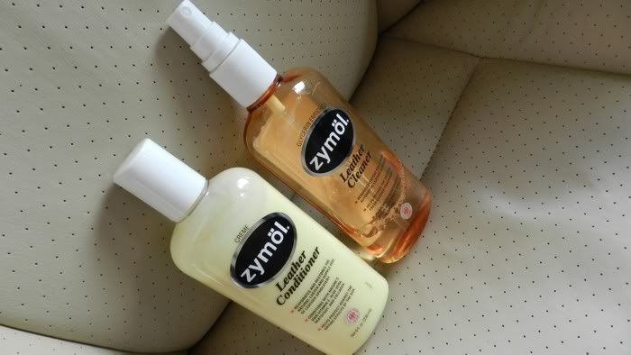

    O estofamento em couro foi integralmente tratado com os gêmeos da Zymol

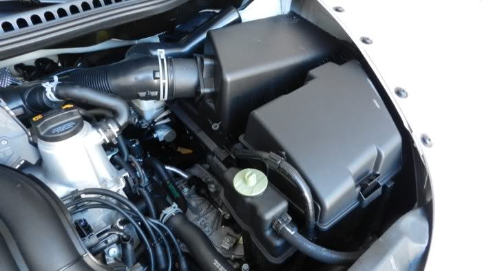

    O interior além da aspiração de praxe, foi todo limpo e condicionado ...

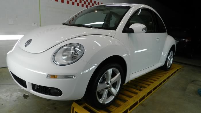

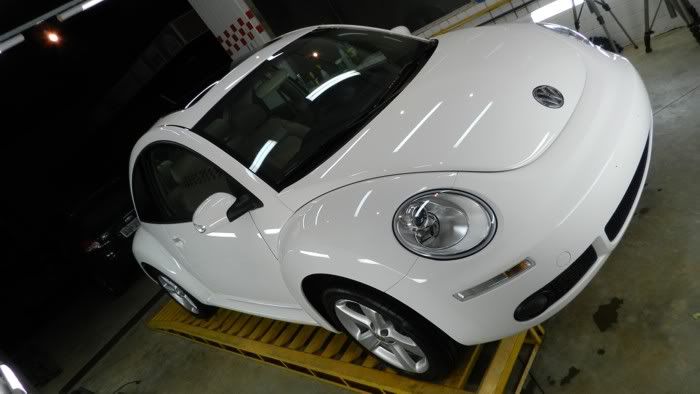

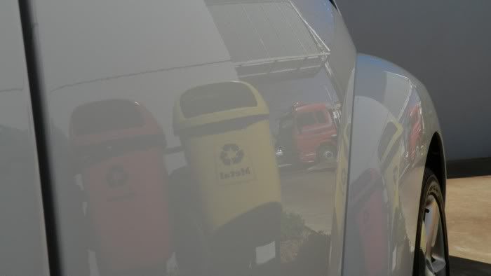

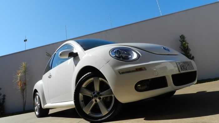

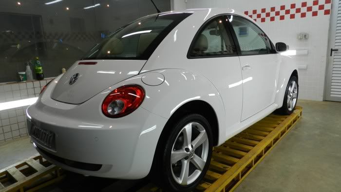

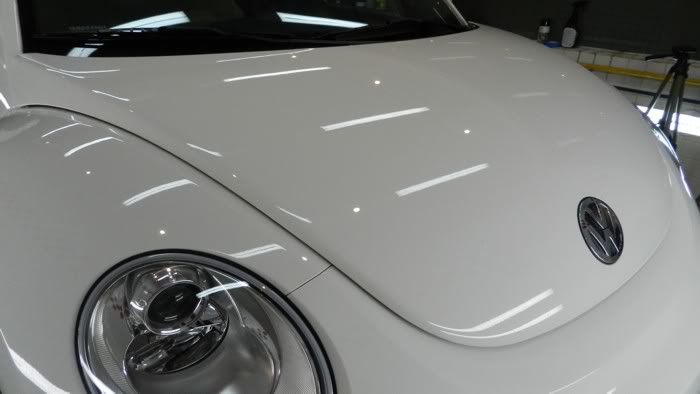

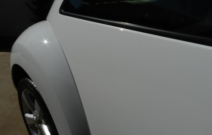

    6. Resultado Final
    7. Fotos Finais

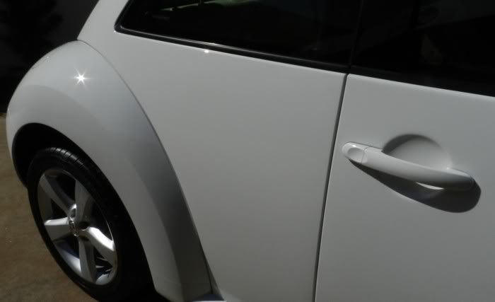

    8. Final Shots Under Sunlight

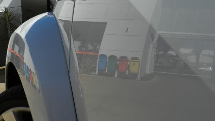

    9. Reflexos
    Bem pessoal, creio que é isso. Agradecemos a todos os amigos que acompanharam este post.

    @Arthurhfs escreveu:Só uma pergunta, na coluna (Black Piano), nos farois e lanternas qual produto foi usado? Em todos estes foi usado a boina preta?
    Na coluna “B” “Black Piano” foi utilizado M205 em conjunto com a boina preta Meguiars (@ 1500 - 1800 RPM). Trabalhe a peça pelo menos por 15 minutos, não exerça pressão, é mais questão de paciência que força aliada a produtos agressivos.
    Headlights/Tail Lights -> Embora não apareça nos materiais utilizados (é muito difícil lembrar de registrar tudo, fora que isso demandaria um tempo absurdo). Contudo, neste caso em específico, utilizamos o 3M Green Pad 75mm em conjunto com o Jeffs Werkstat Prime Strong.
