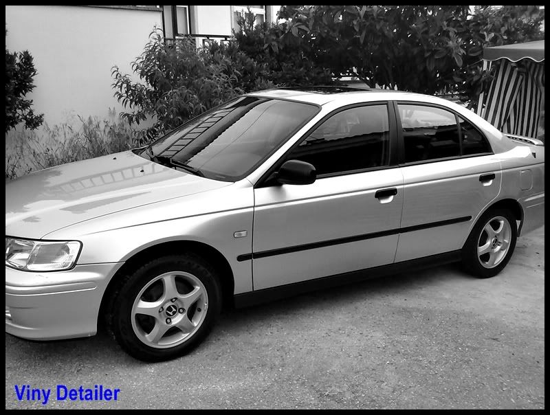

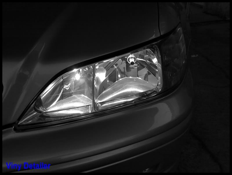

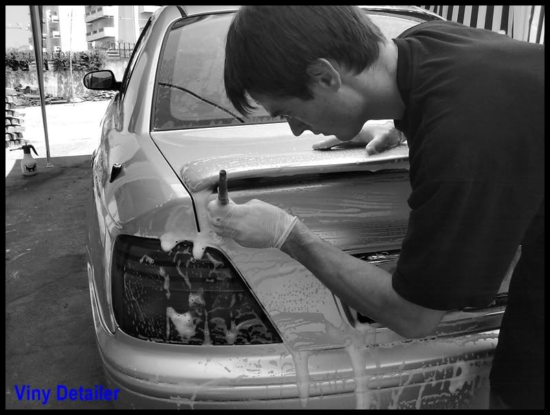

    Venho apresentar um trabalho diferente de todos que já mostrei, dessa vez optei em retratar em P&B, no meu ver deu uma diferença legal sendo que o P&B consegue realmente mostrar os pontos em detalhe..

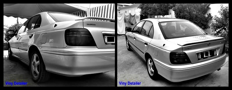

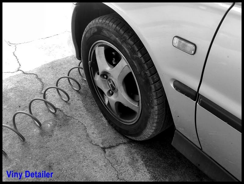

    1º lavagem a detalhe

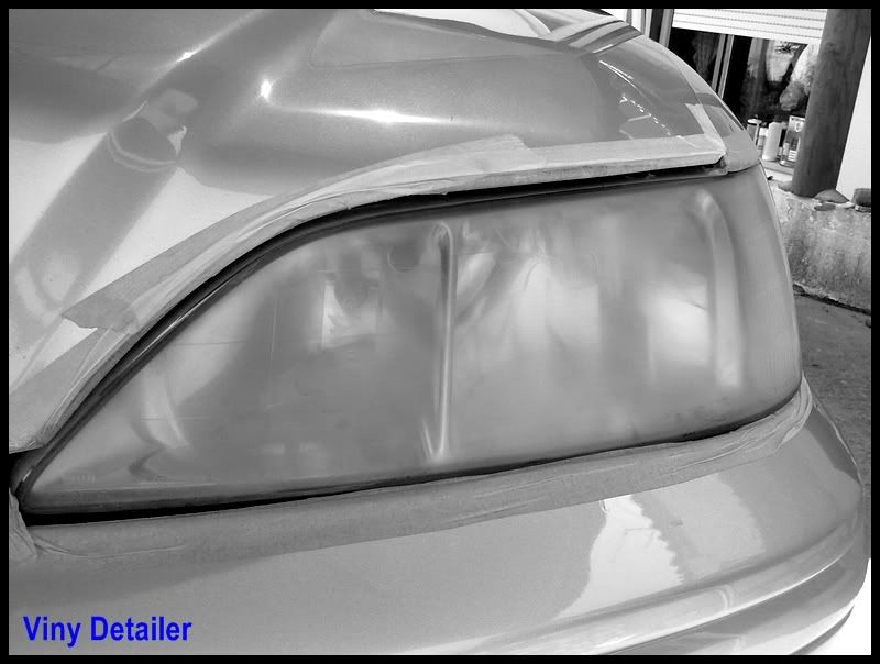

    2º recuperar as óticas.

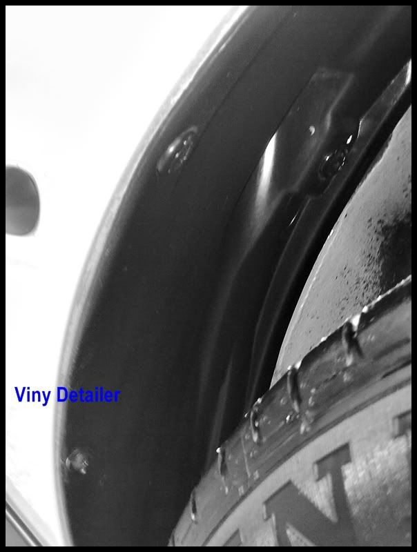

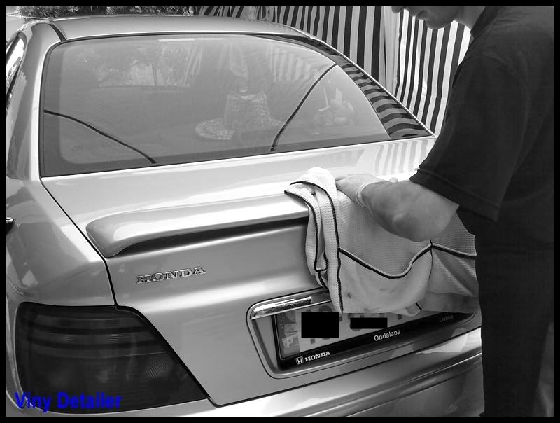

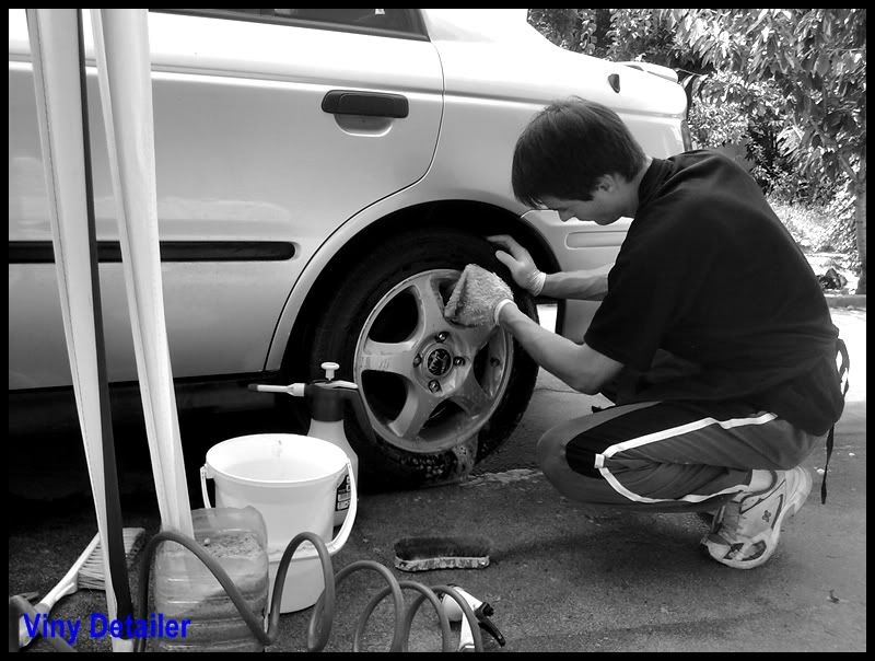

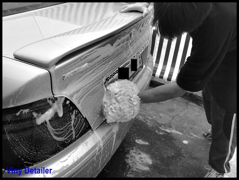

    Lavagem: 3 baldes, 2 luvas e champoo car lack
    secagem a cargo da minha WW

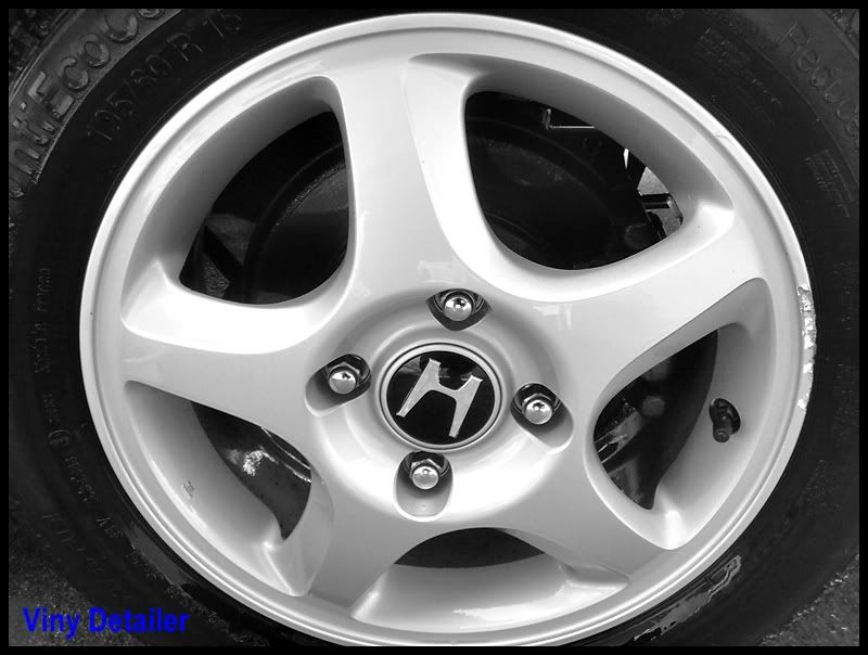

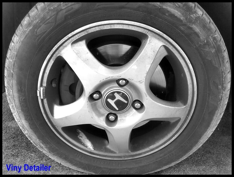

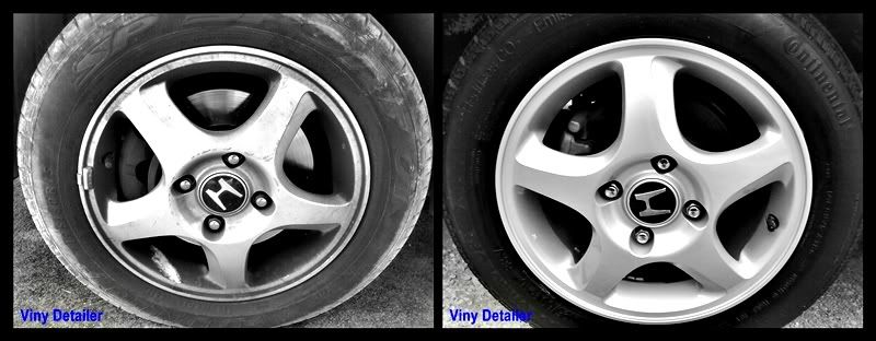

    Rodas seladas com DP wheel selante

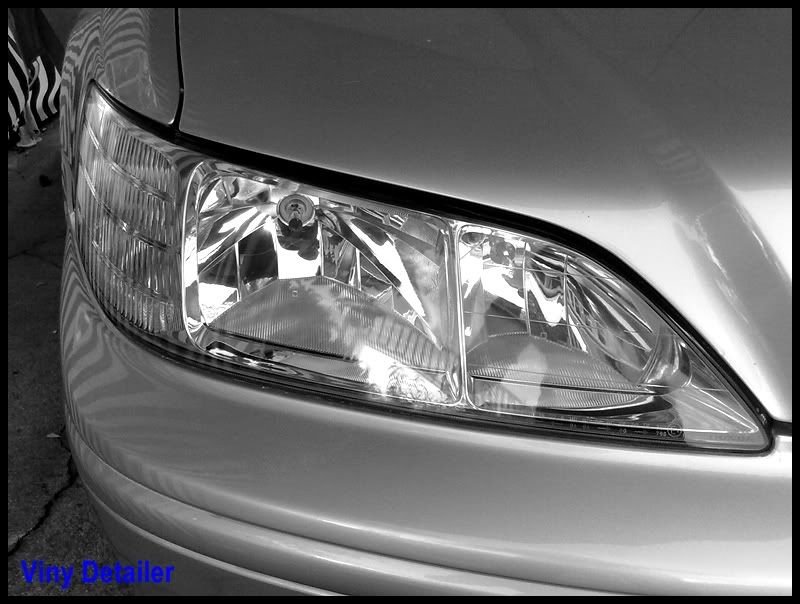

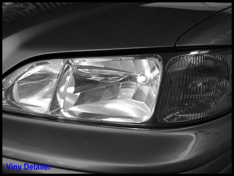

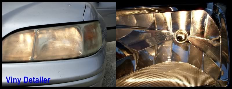

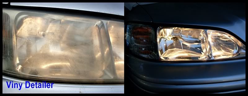

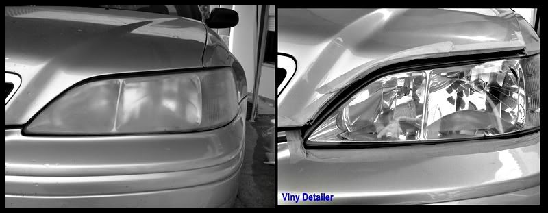

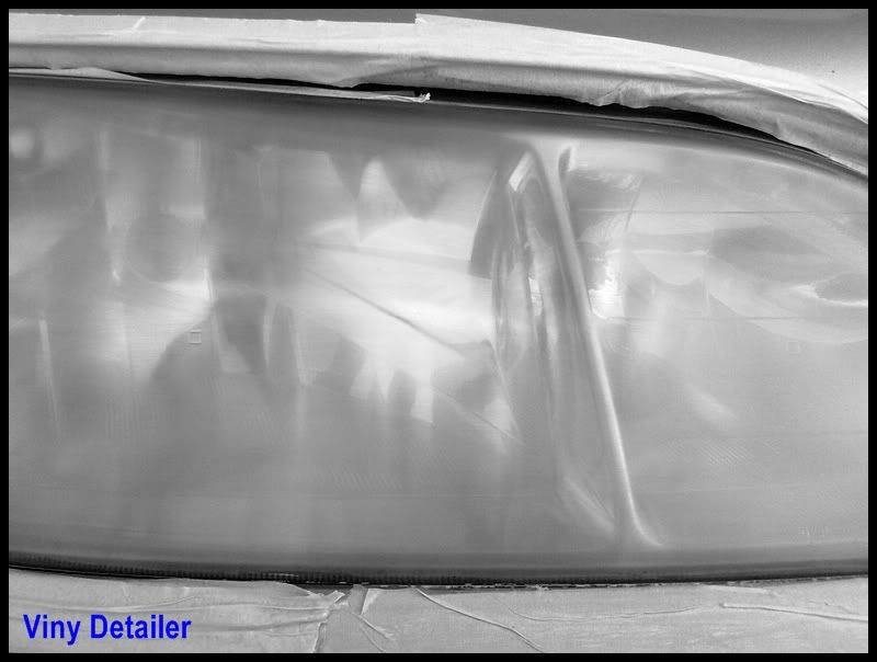

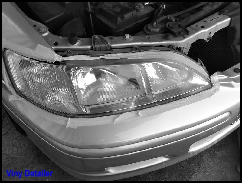

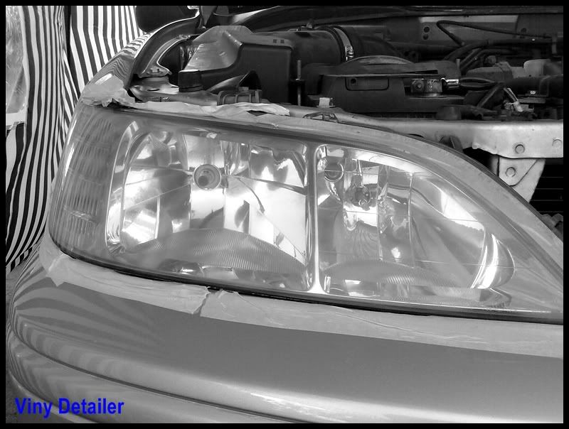

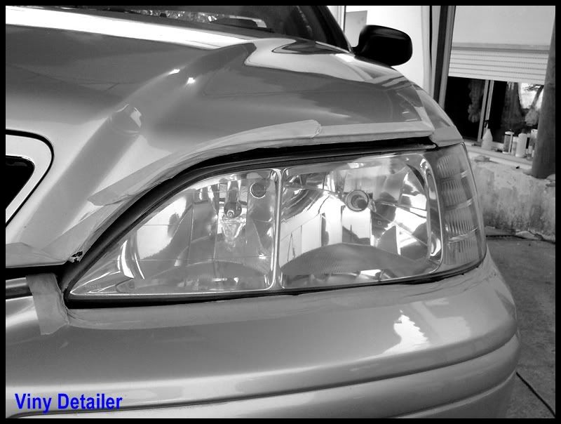

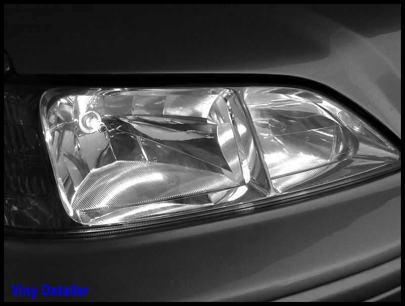

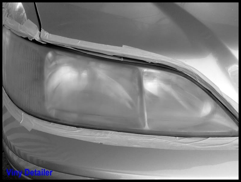

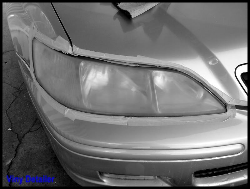

    óticas, lixa 3M 1000, 1500, 2000 e trizark 3000
    Polimento com boinas cyclo e polishs poorboys 2,5 - 2 e 1 ssr
    Plastic polish Zaino bom boina cyclo
    final limpei com Sistematic e selei com Long live, ambos Car Lack.

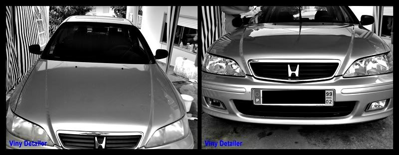

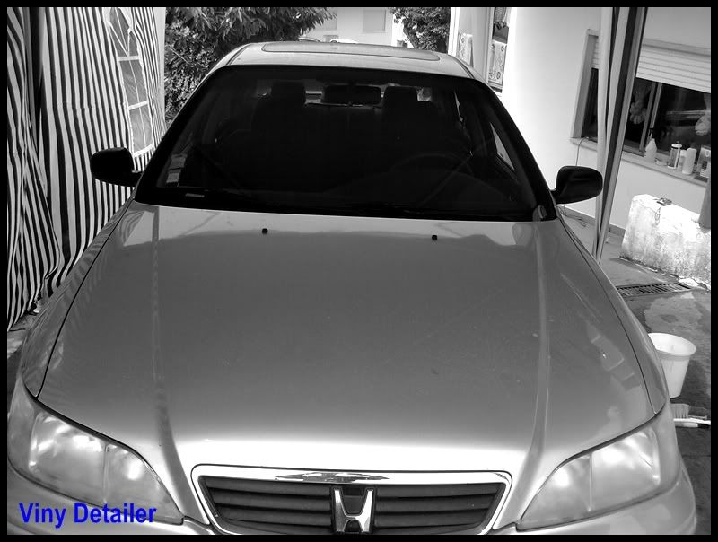

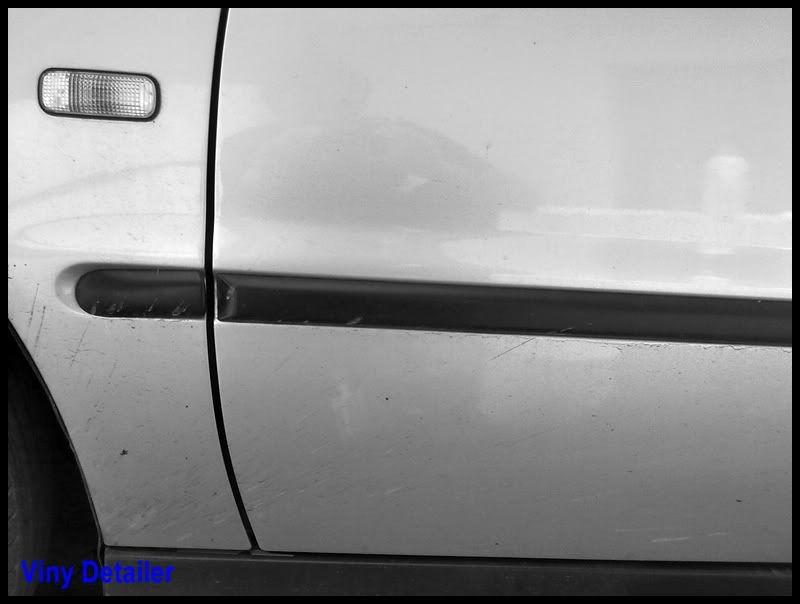

    Quando carro chegou
    Partimos para lavagem

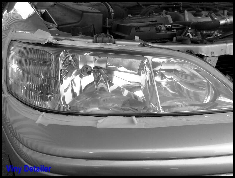

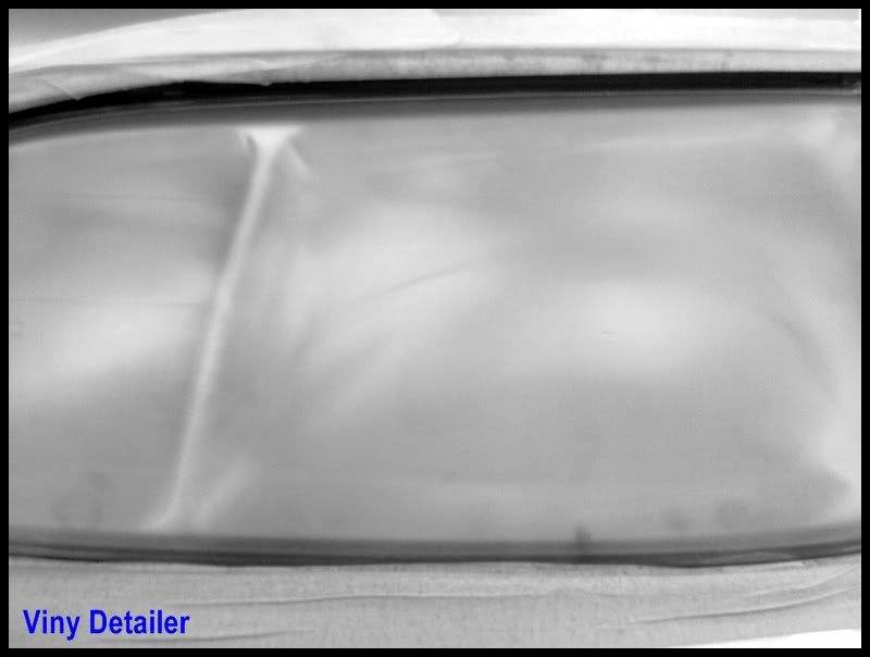

    Carro limpo, vamos ao que importa restaurar as óticas
    Quando chegaram e já os processos de trabalho

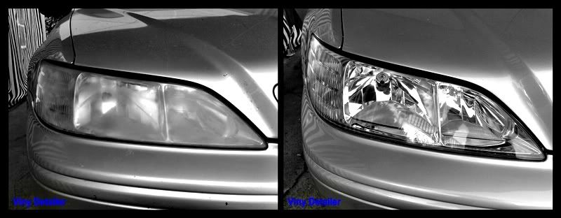

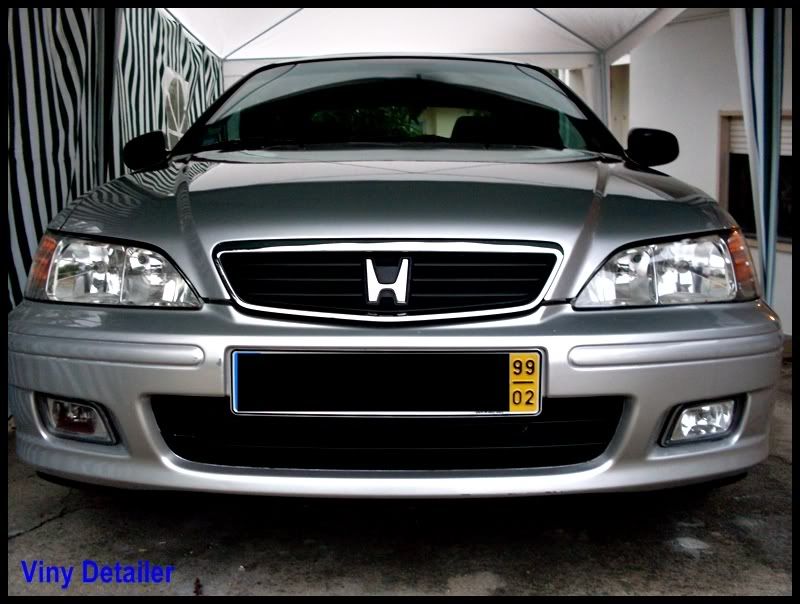

    Algumas do antes e depois
    Show Off
    Despeço-me com essa
    Espero que gostem de mais um trabalho feito com muito amor. blza

    Meus parabéns, os faróis ficaram realmente muito bonitos, como novos, queria que todo mundo tivesse esse cuidado quando presta serviço a outras pessoas, quando levei o meu para polir continuou cheio de marcas, agora pretendo utilizar o seu procedimento e restaurar sozinho, consigo fazer sem a politriz, será que consigo o mesmo resultado?

    sem politriz ctz voce nao consegue o mesmo resultado..mesmo usando os mesmos produtos
    sobre o serviço executado..ficou perfeito..parecem novos farois!

    Podera optar em comprar plastic polish meguiar com aplicador de algodao, mas isso seria somente para remover pequenos riscos que la esta, se não tiver maquina e produtos para o mesmo existe a venda kit de restauro para usar com a furadeira, ja usei um da 3M e para pessoas como vc serve muito bem, se precisar desse kit mande uma MP que dou mais informações sobre isso.
