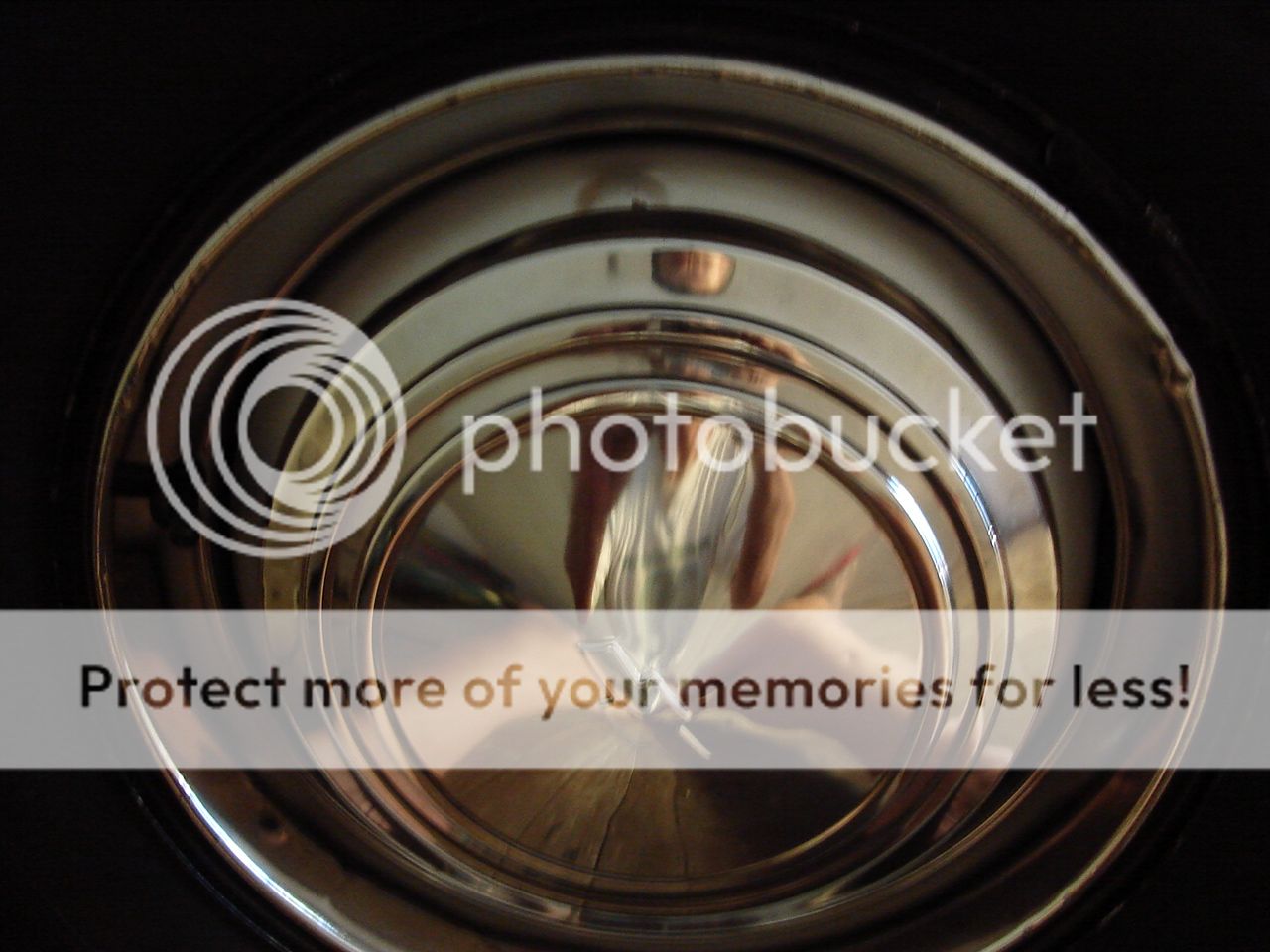

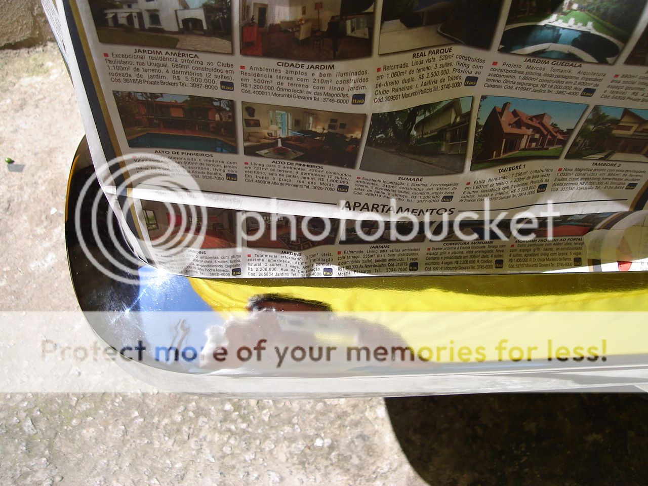

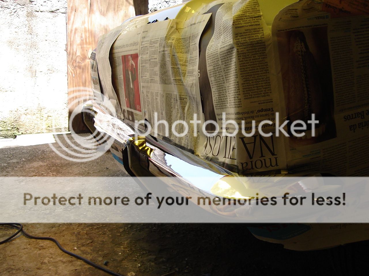

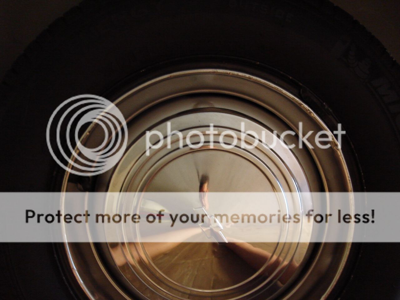

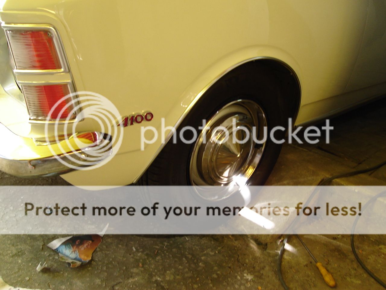

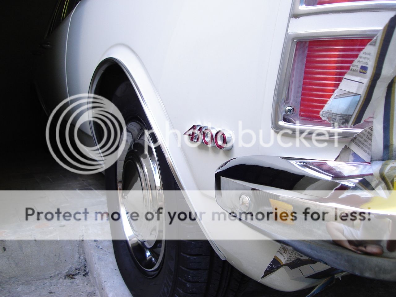

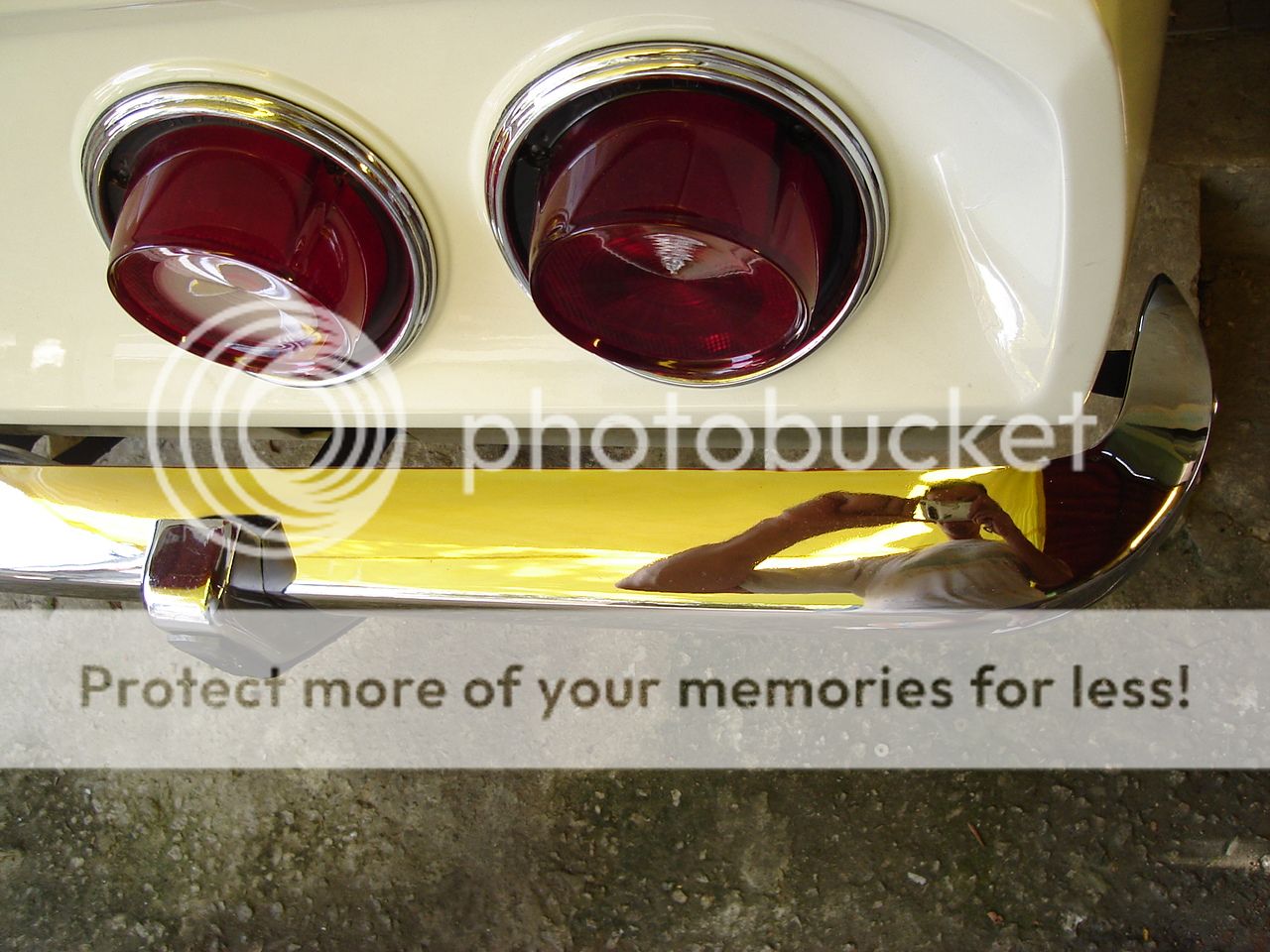

    Fiz um polimento nos parachoques, sobrearos e calotas de um Opala STD 75, aguardo opniões e dicas

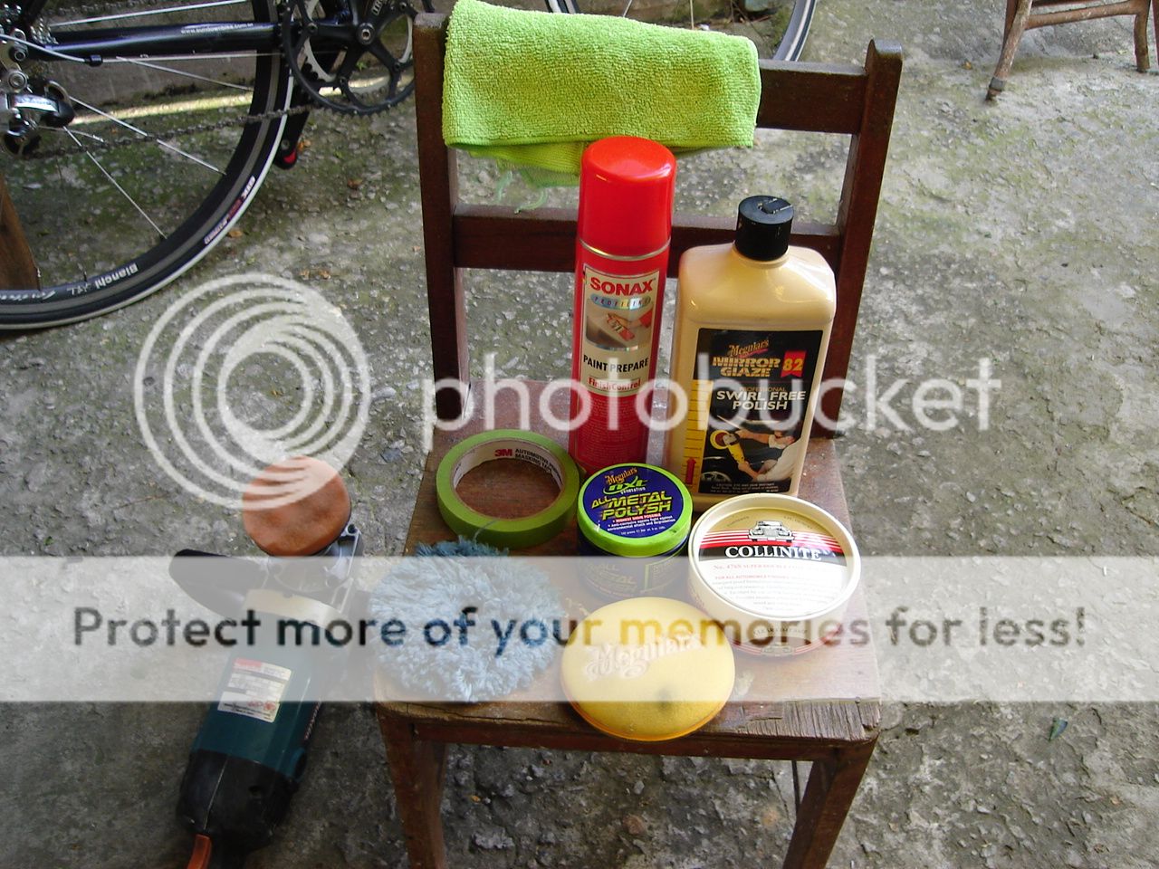

    setup
    Polidor de Metais Meguiar's
    Lustrador Meguiars
    Boina 4" lã
    Boina 3" espuma
    Paint prepare Sonax
    Cera Collinite 476
    faltou o motor, que se der faço na proxima semana
    []'s
    Marcos

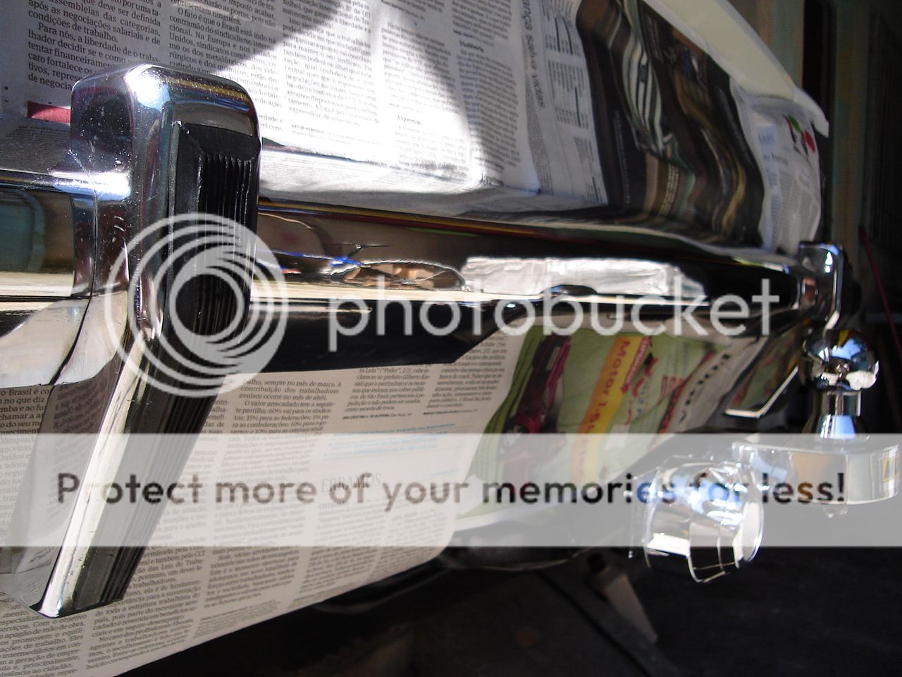

    2 passadas com boina de lã 4" usando o polidor de metais Meguiar's 1500 rpm
    2 passadas com boina de espuma laranja 4" com Lustrador da Meguiar's 1500/1000 rpm
    limpeza entre as etapas com sonax Paint prepare
    2 camadas de cera com aplicador de espuma Meguiar's
    retirada da cera com MF
