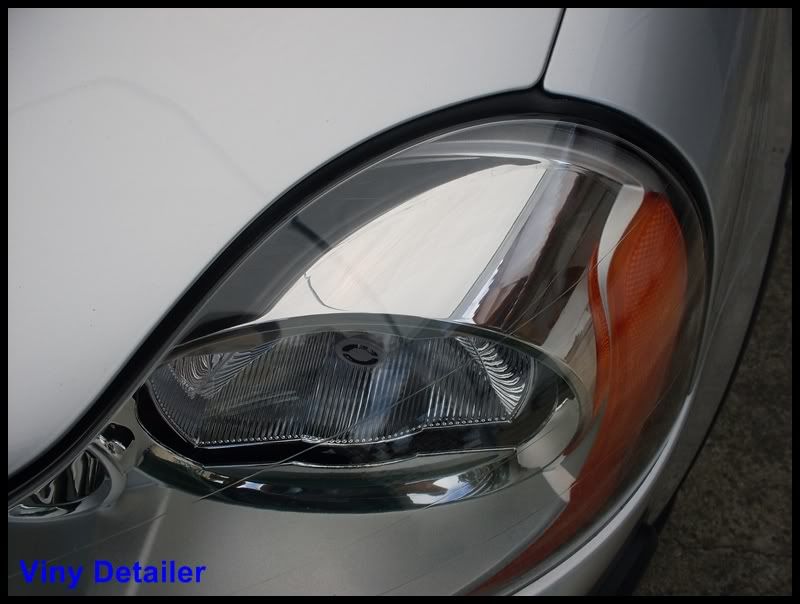

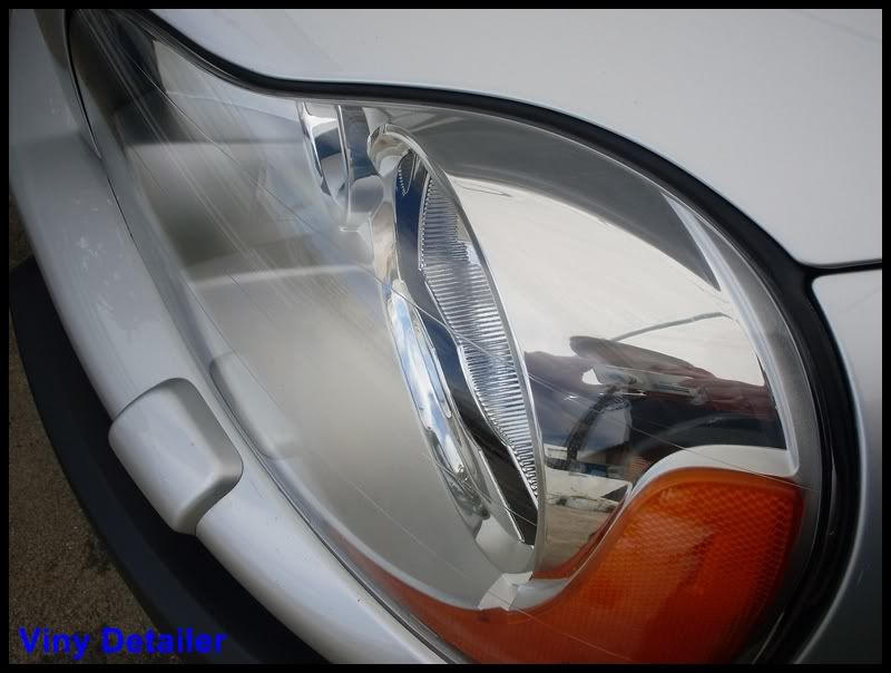

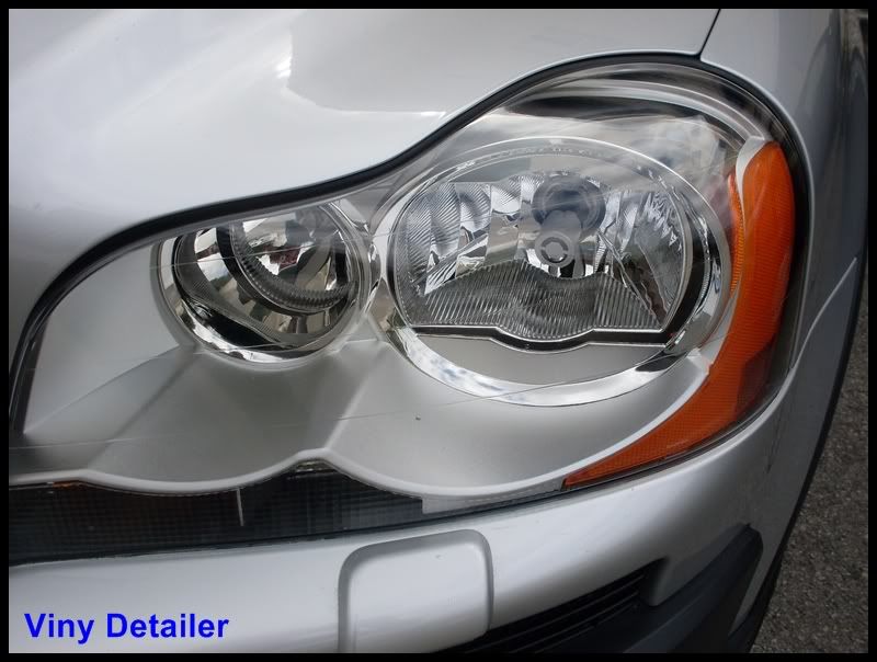

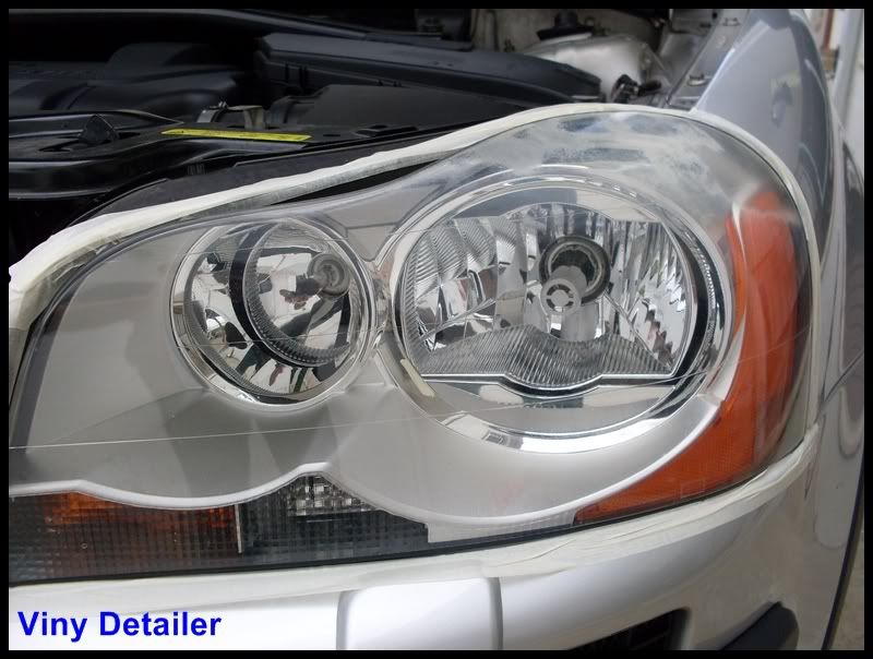

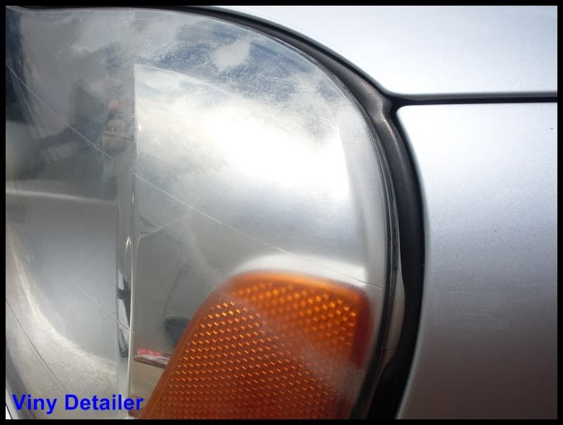

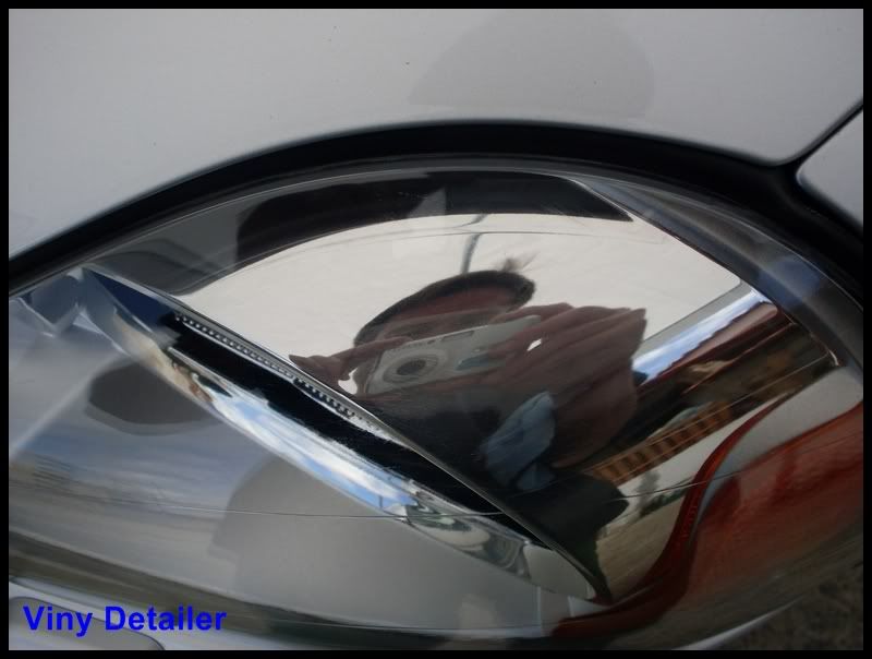

    Venho apresentar uma recuperação das ópticas de uma Volvo, o lado a corrigir era do motorista que estava com poucas oxidações, para não piorar convenci o cliente a já fazer...
    Setup.
    Lixa
    plastic polisc
    polimento
    selado com car lack sistematic seguido de 845
    Chegaram assim:
    Processo para recuperação
    Resultado final
    Despeço-me com essas
    Espero que gostem. blza

    Ficou novo denovo !!
    Coisa de artista.
    Parabéns mais uma vez.

    nossa que belo trabalho, ficou novinho o farol.
    parabens!! blza

    Fala Viny,
    Deixa eu te perguntar, por que você usou um taco rigido para lixar, e não um taco macio?

    default Re: Recuperação faról Volvo
    Mensagem por Viny Detailer em Ter 08 Jun 2010, 19:31
    @DiRoncatto escreveu:Fala Viny,
    cada caso é um caso, e como esse farol era um tratamento localizado optei por fazer assim.

    viny eu uso lixa 2500 aqui,não fica tão bom como o seu, eu gostaria de saber c encontro esta lixa plastico aqui e o que vc faz com os mapas que ficam na lente ou divisa sei como vc chama ou sua tecnica não deicha estas marcas, me ajude quero melhorar.
    A belo trabalho de novo.
    Mensagem por Claudio em Seg 14 Jun 2010, 13:36
    Muito bom trabalho Vinícius, nem parece que foram lixados e passados por um polimento,excelente. WOW
    Mensagem por Viny Detailer em Qua 16 Jun 2010, 18:54
    @bigo kalore escreveu:viny eu uso lixa 2500 aqui,não fica tão bom como o seu, eu gostaria de saber c encontro esta lixa plastico aqui e o que vc faz com os mapas que ficam na lente ou divisa sei como vc chama ou sua tecnica não deicha estas marcas, me ajude quero melhorar.
    Tente diminuir a abrasividade da lixa, passa lixa 3M 1500 depois 2500, o plastic polish ajuda a retirar os micro riscos que possa ficar, faz como eu testes e mais testes até chegar ao ponto exato. blza
