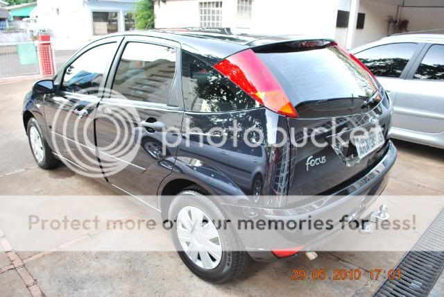

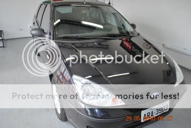

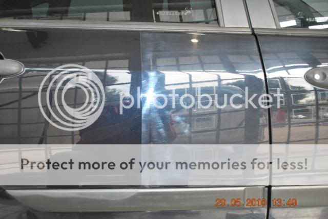

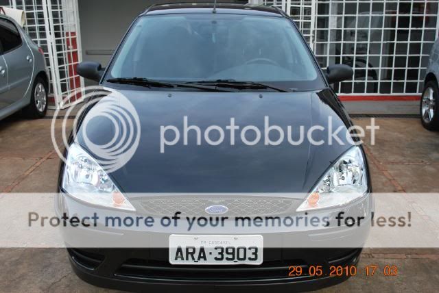

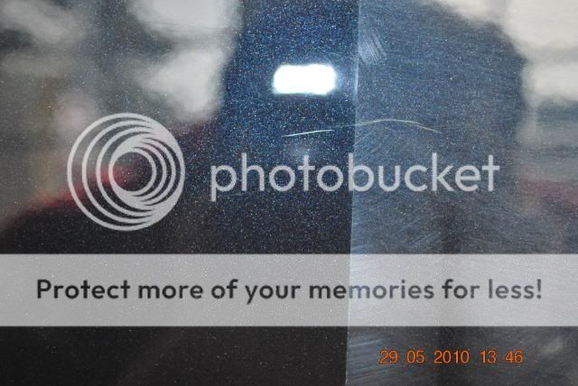

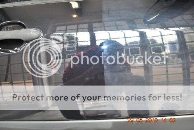

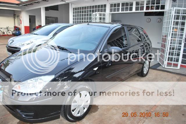

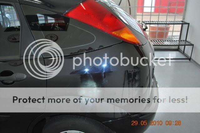

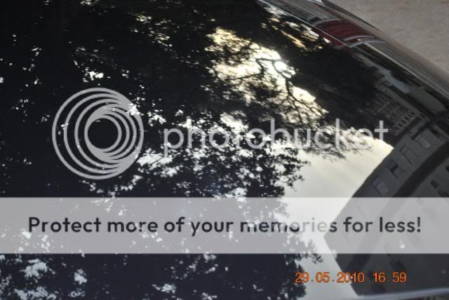

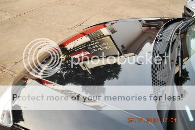

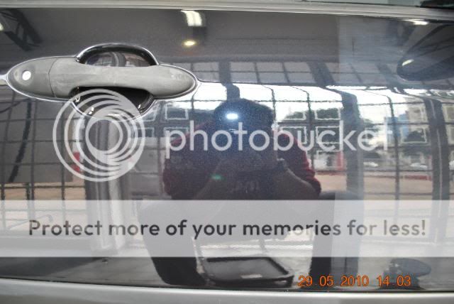

    Neste carro foi um polimento simple (1 boina 1 produto e cera) se levo en tempo corrido 4 hrs com acabamento e lavagem inicial
    DURANTE e 50/50
    APOS

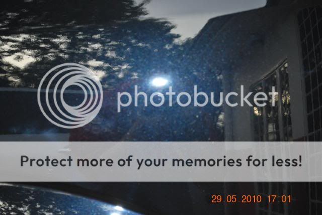

    os produtos utilizados forom Nano polishing cream da malco boina de espuma azul CCS e flex roto-orbital para garantir nada de holografia ni mascaramentos
    Comentarios son sempre bem vindos

    Dyego; o carro foi pulido com nano precisamente para iso retirar todas as holografias e marcas de pano e roto-orbital flex (garantir nada de holografia e marcas) mais como o cliente nao quiz un trabalho completo se utiliza o produto para enmascarar os pequenos riscos que ficam (minimos) tanto que ni com a fenixtk40 (630 lumens vc pode acharlos
    Nano polishing cream e o produto MAIS vendido da Malco WOW

    Como sempre falo Detailing e saber raciocinar o problema e procedimento a ser feito de acordo ao carro de ai mia briga com a maioria de fabricantes e vendedores
    Vc nao pode trabalhar todos os detalhes baixo um mesmo padron de procedimentos como a maioria faz ja que muitas veces vc termina judiando mais o carro que detalhando ele por iso que o prcedimento quasi sempre recomendado termina mascarando o carro (masa,finese,e selante o cera ) nao funciona mais eu sempre recomendo comenzar com o produto menos agresivo ja que si com ese vc soluciona o problema nao tein pq seguir em frente com boinas e produtos agresivos
    entre menos judie o carro mais rapidamente e melhores resultados vc tendra
    ANTES DE COMENZAR ANALIZE E FAZA TESTES E QUANDO ENCONTRE O COMBO IDEAL AI COMENCE A TRABALHAR blza
    O focus tinha so marcas de mau lavagem (pano) e riscos superficial!! Para que usar mais produtos e tempo!!!

    Nano e um produto AIO nao tein necesidade de swirl remover si e bein trabalhado!!
