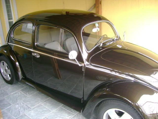

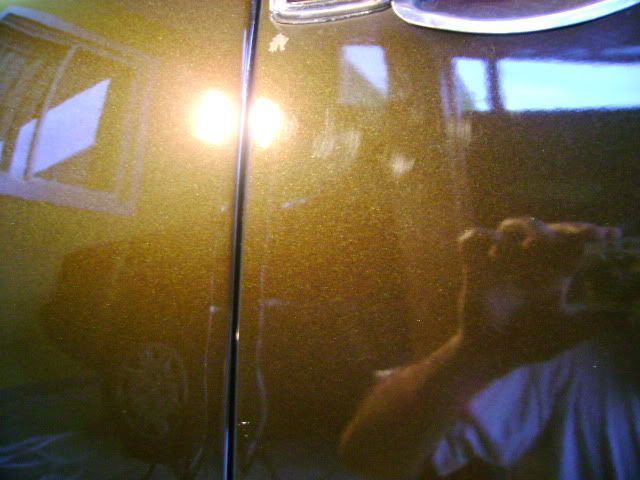

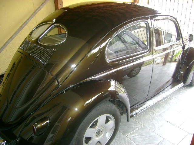

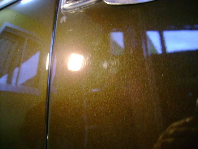

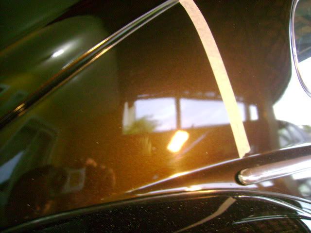

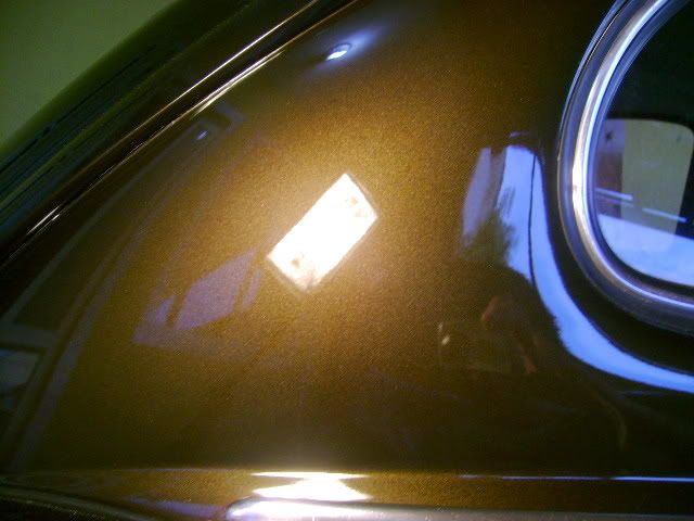

    Fusca split 1953
    Carro foi lavado com 2 baldes porém sem grit guard, não foi descontaminado. Processo duas etapas somente.
    Primeiro trabalho de polimento.
    Politriz Dwalt
    Polimento Meguiars dupla ação + boina branca LC CCS, alternando em lugares o meguiars 105.
    Lustro Meguiars 205 com boina preta LC CCS.
    Proteção Collinite 476.
    As fotos estão escuras, foi feito quando o tempo fechou aqui em Curitiba, depois não teve mais sol,assim que tiver sol aqui (espero que hoje) tiro mais fotos, até porque quero ver se não ficou marcas pra trás. Holofote caiu e quebrou na metade do serviço, sem luz foi difícil.
    Esse combo me animou o resultado.
    Desculpem a qualidade das fotos, mas sem uma máquina decente, sem iluminação não é fácil kkkkkk.
    Consegui hoje algumas fotos no sol, ficou algumas marcas, já previsto devido falta de iluminação.

    Percebí uma bolha na pintura. Como você fez na região? Não há o risco dela "estourar" com o calor gerado pela rotação?

    Cassius o fusca é 100% repintura, tem várias bolhas, não sei a qual se refere delas, algumas são escorrido de verniz, algumas excesso de massa plástica, não tive problemas, no teto tem uma trinca feia que deu medo sim, as demais foi tranquilo.

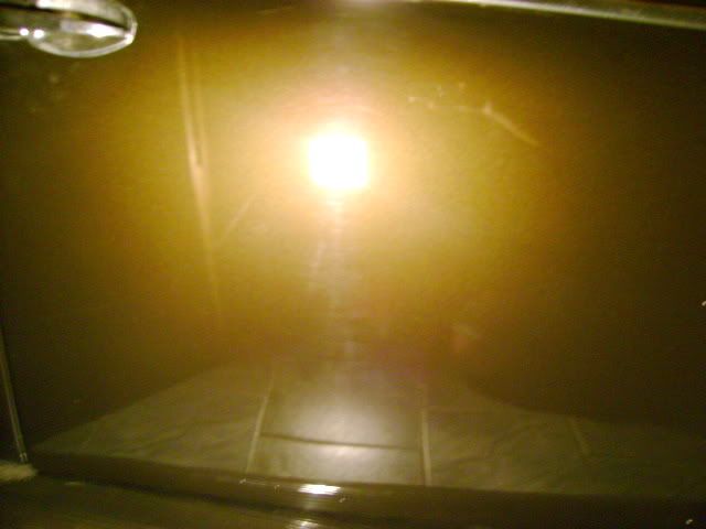

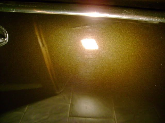

    Mensagem por Ronaldo em Qua 28 Mar 2012, 22:17
    Hoje fiz um teste dos produtos do Nelson da Lincoln.
    Capo muito riscado com esponja scoth brite, carro do meu pai, apenas capo, peças só com muito tempo para fazer kkk, gol ano 1996 e praticamente 90% repintura.
    Massa/Mega, Composto com as novas boinas velcro
    Lustrador com boina espuma preta
    PLC com boina preta
    Cera premium
    Todos os produtos das amostras enviadas.
    Para zerar este capo eu teria que ficar mais algumas horas em cima, pois além das marcas da esponja tinha riscos profundos, teria que lixar antes de todo este processo para facilitar a vida e ganhar tempo, mas a questão era dar uma melhorada e testar os produtos.

    Levei mais ou menos 2:00h para todas as etapas, taca muito ruim mesmo, vou colocar mais uma foto aqui para ver os riscos.

    Opa Le Mans, ficou pequenas marcas na parte de cima do capo,mas como a tinta estava muito fina e começando a "pelar" achei melhor deixar assim mesmo, o objetivo era tirar aquele aspecto de tinta lixada, valeu meu amigo.

    se o fusca for um bi-split original, pinta-lo dessa cor,rebaixar e colocar essas rodas foi um crime inafiancável ehehheheh
    no trampo do fusquinha, como primeiro trabalho está otimo, aos poucos chega la, mas seria importante mascarar o carro antes, mesmo que nas coxas, pois qdo chegar a hora H de mascarar prum amigo ou cliente, nao ficara com cara de mascaramento amador. Descontaminar é essencial para comecar a polir, alem de ajudar, limpar, ainda nao deixa criar swirls, auxilia a boina, e por fim, protege o carro pois evita de ter q trabalhar tanto tempo sobre o mesmo para polir, portanto, sai menos verniz e tinta.
    Acredito que um carinho a mais no lustre de ambos os trabalhos chegaria num nivel interessante, ja no caso do goleta, jesus cristo, q q eh isso? vai ainda muito trabalho pra deixar bonito, ou talvez repintar geral, ali acho que soh memso um lixamento, corte medio e muito lustre pra devolver algum reflexo aceitavel.
