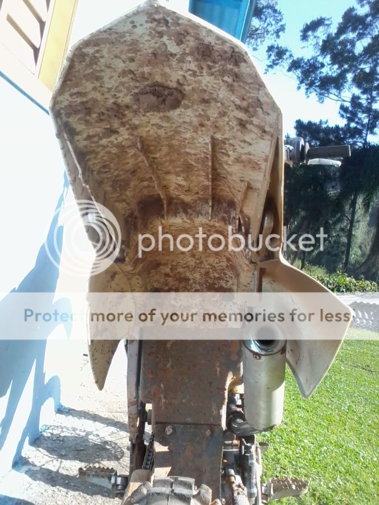

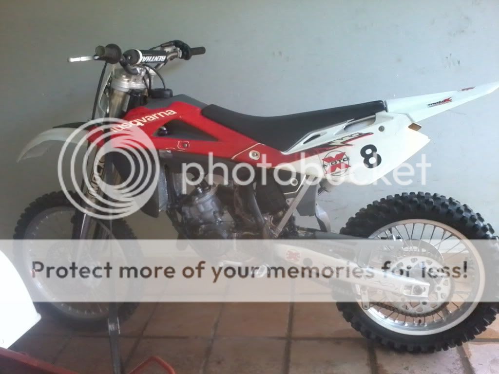

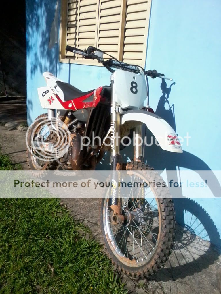

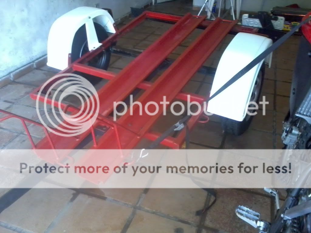

    Srs. Segue um post de uma lavagem feita em uma moto importada, Husqvarna 125cc 2009 de motocross, de bonus acabei lavando a carretinha tambem. A moto foi usada na quarta (feriado) e foi lavado hj, entao o barro ja tava duro.

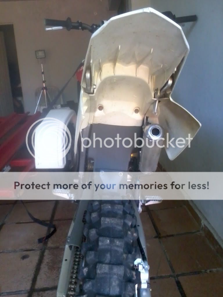

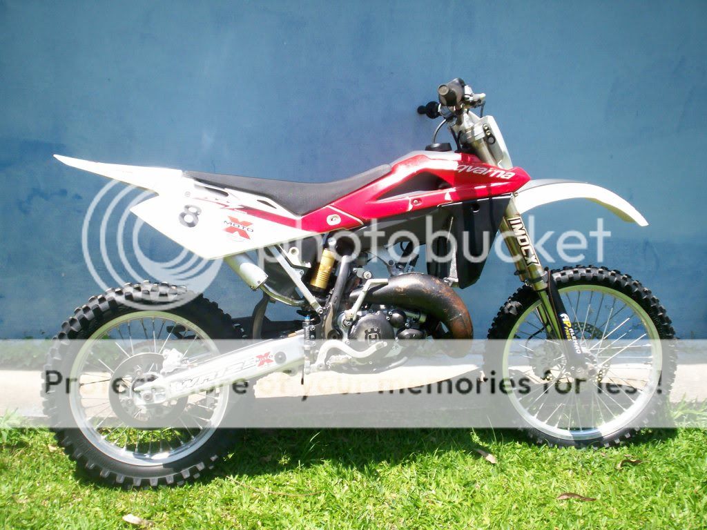

    Inicialmente foi dado um jato com a wap pra tirar o barro encrustado, depois dilui o APC Sandet Det Mol em 1:3, borrifado na moto toda e deixado agir um pouco, dado um novo jato leve de agua. Seguido com o pincel tirando a sujidade grudada e finalizado com uma luva de carneiro. Pneus lavados com escova e apc. Foi retirado filtro de ar e feita a limpeza da cx de ar e lavagem do filtro (esqueci de tirar foto desse processo).
    Aplicado wd40 em alguns pontos que ficam com agua acumulada e parafusos que ja haviam sinais de corrosão.

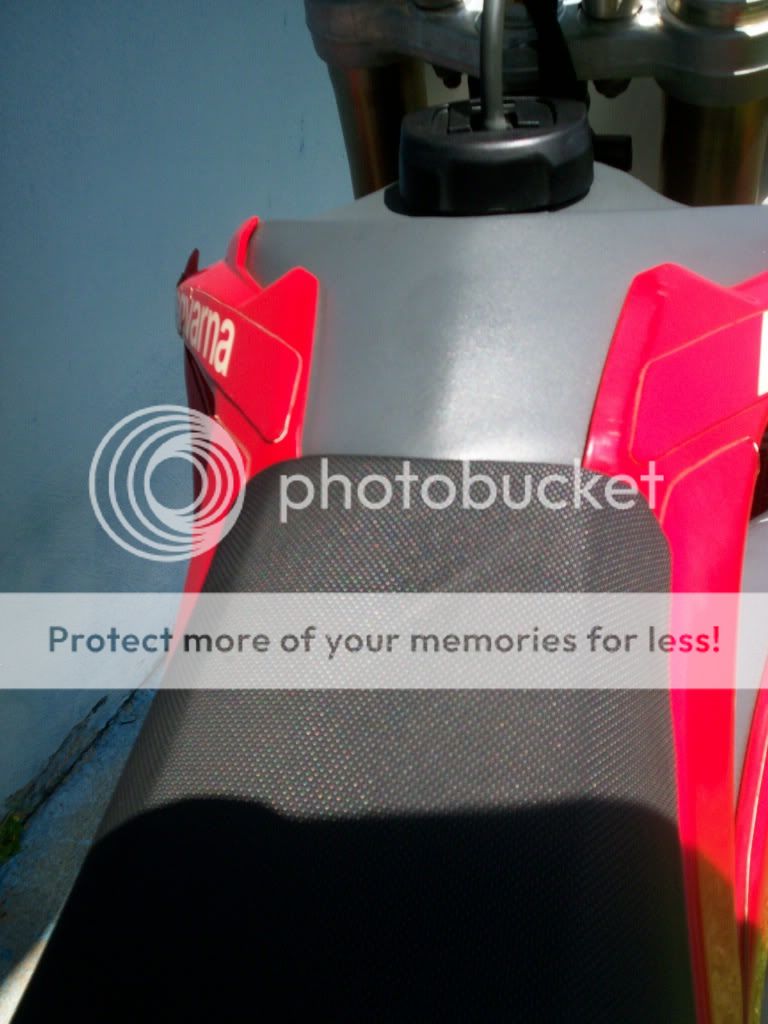

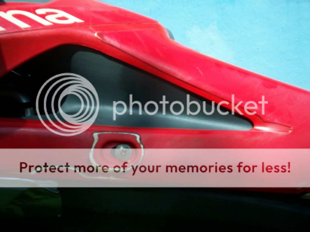

    Plasticos estavam com aparencia ressecada e sem brilho, polido com Mister Massa.
    Dicas, sugestoes e criticas a vontade! lol!
    Aqui uma foto 50/50 da aplicação do Mister massa.
    mais 50/50

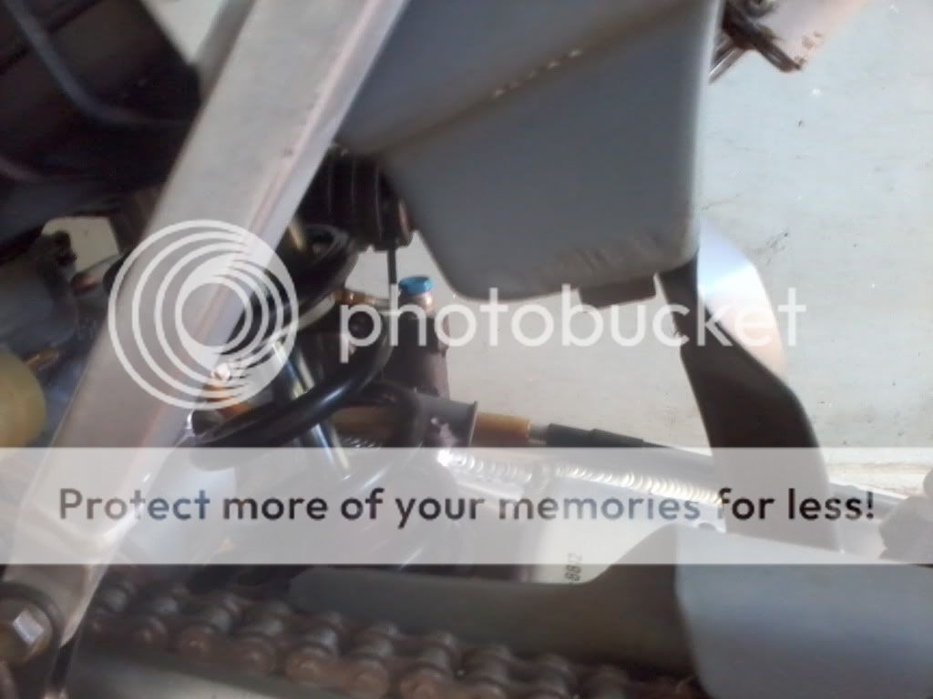

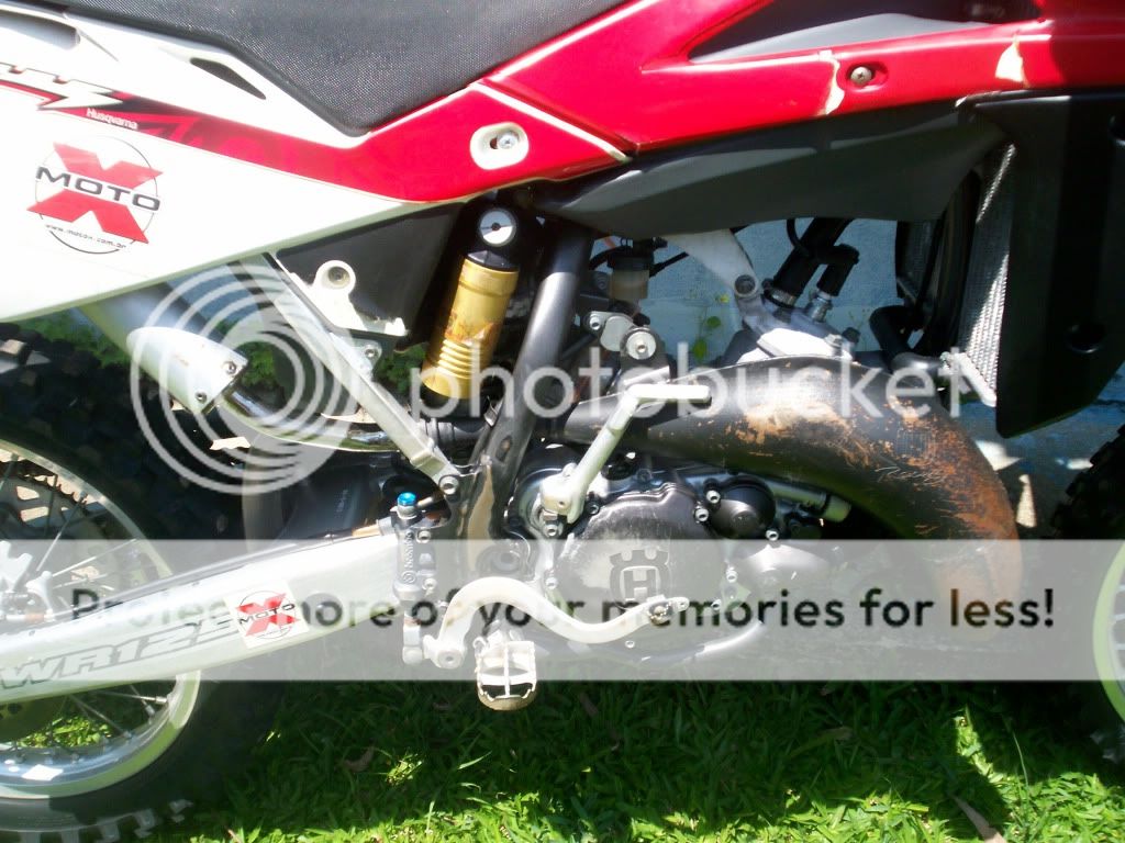

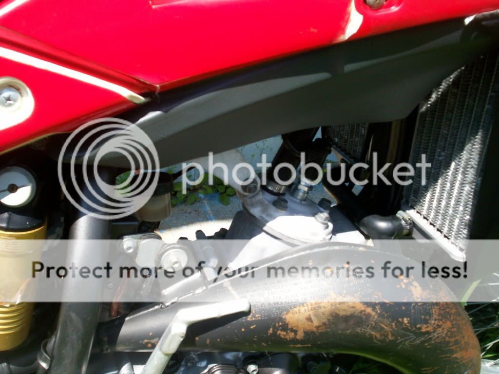

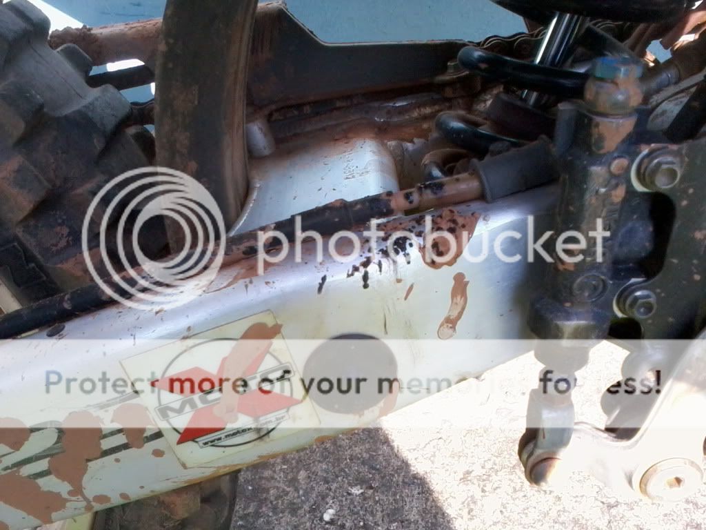

    Vejam essa imagem que interessante, acho que da pra ver na balança os respingos pretos escorrendo? na foto mais abaixo da pra ver eles bem pretos no meio do barro, nao é? Isso ai é oleo grudado e nao saiu na lavagem com apc, entao apliquei o WD40 em cima, e na hora ele ja começou a desgrudar e foi só passar o pano pra dar o acabamento, esqueci só de tirar a foto final mas ta valendo...rs segue a dica lol!
