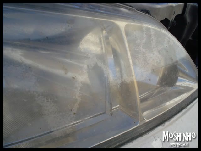

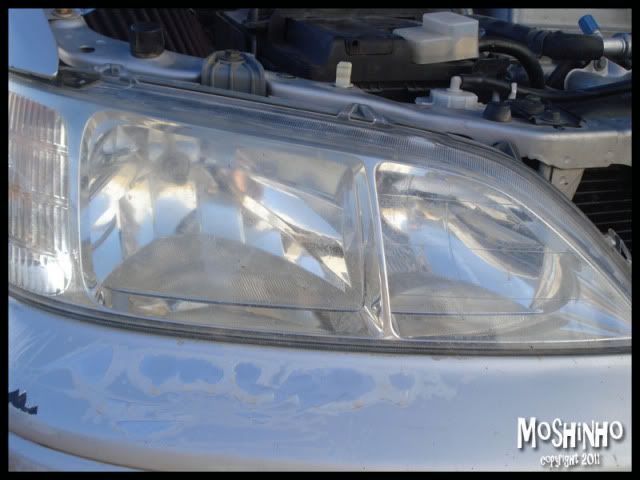

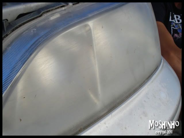

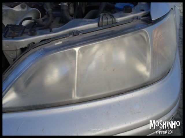

    Como podem verificar, ele já tinha feito uma tentativa de melhorar os faróis, com uma lixa 800 da loja dos chineses...
    Ficou-se foi só pela óptica direita, como podemos verificar...
    e ainda bem, porque senão esta óptica esquerda teria ficado na mesma...apesar de apresentar já manchas...

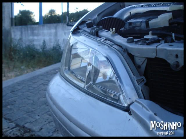

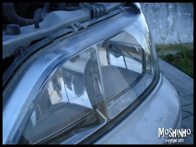

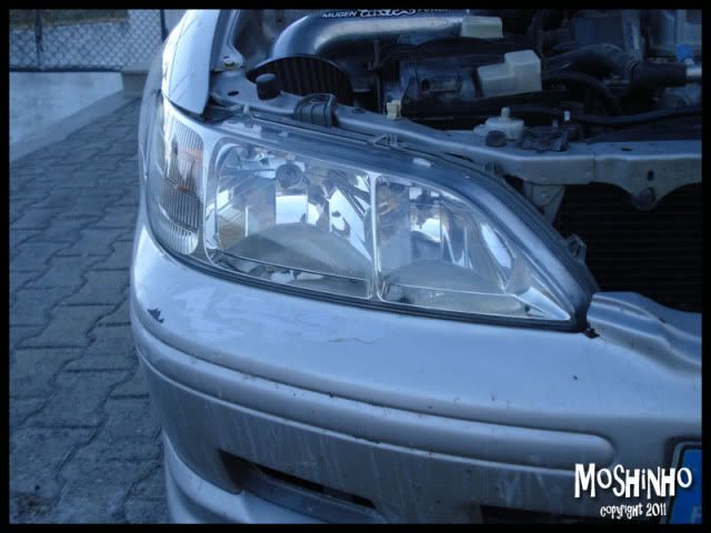

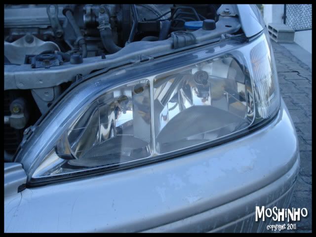

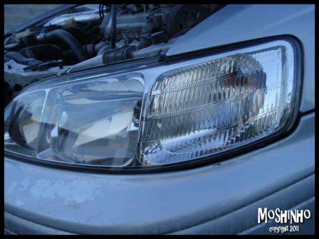

    Como ele estava cheio de pressa não tirei fotografias durante a execução do polimento, por isso e já com pouca luz solar, só tenho estas fotos finais:
    da óptica direita
    e da óptica esquerda:
    E, sorriso e satisfação enorme na cara dele...acho que o jantar até lhe soube melhor depois de ver o resultado final...ehehehe
