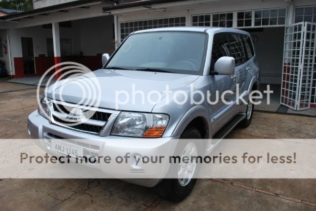

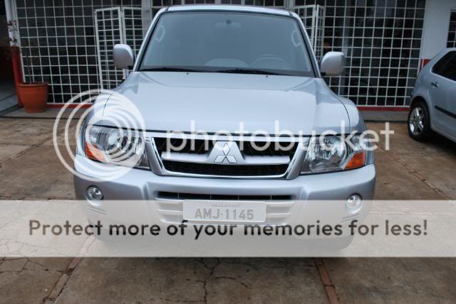

    Esta Camioneta foi trazido para pulir os riscos e remocaon de holografia ja que foi comprada recentemente e estava ja "pulida" pelo vendedor

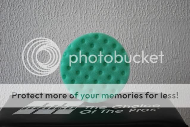

    Os produtos utilizados foram Rapid cut
    boina de espuma verde e preta e cera Imperial Malco o trabalho foi feito em 8 hrs
    Disculpe nao ter mais fotos do proceso mais nao tive tempo mesmo (odeio fazer este tipo de trabalho)mais queria mostrar o poder de corte do produto en question ja que se pode cortar e dar acabamento com o mesmo produto so mudado de boina agresiva para macia
    Proceso
    O produto fpi espalhado a 900rpm,1 pase a 1500rpm,1 pase a 900rpm se troco de boina para boina macia para aproveitar o residuo do produto e refinar com o mesmo e asi dar acabamento e lustre ao mesmo tempo
    se aplica a cera X2 con intervalo de 2 hrs

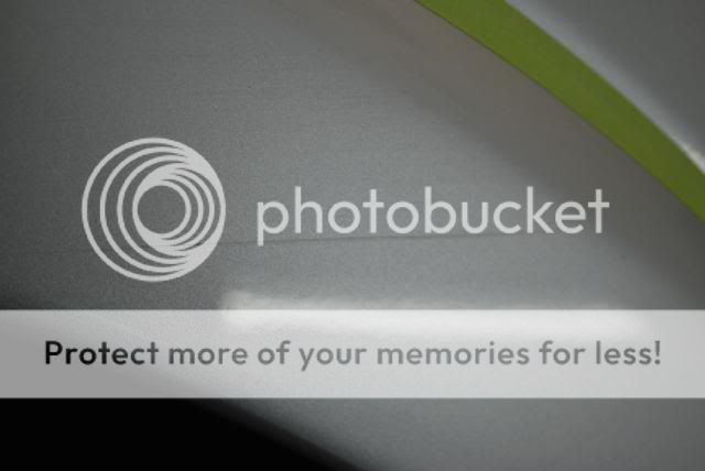

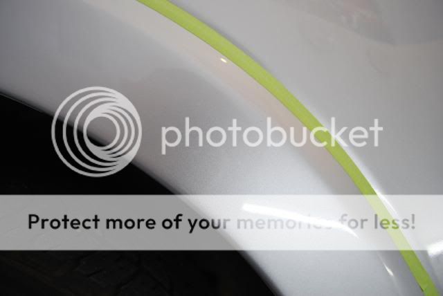

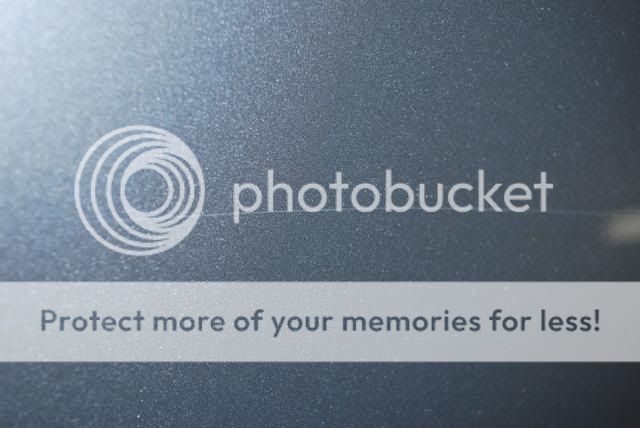

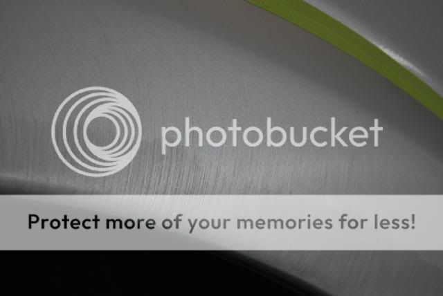

    Risco no paralama antes

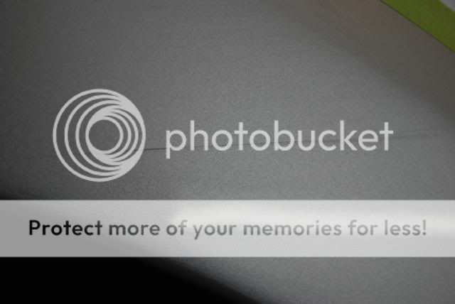

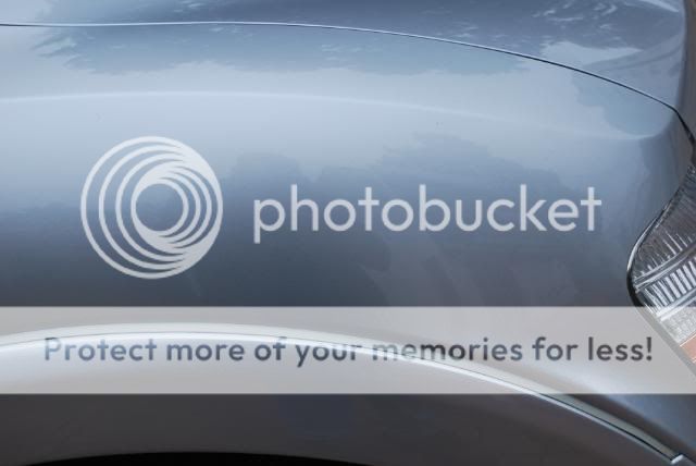

    Risco no paralama depois

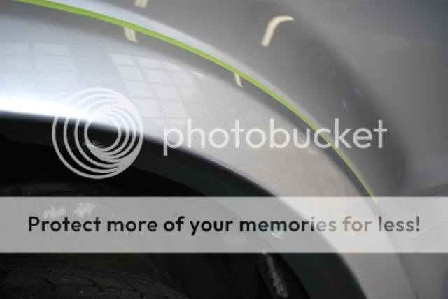

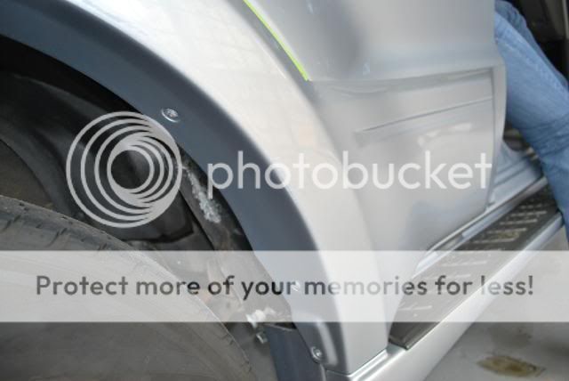

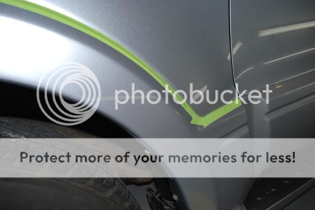

    Riscos e ralados nos frisos dos paralamas antes
    Durante Produto espalhado a 900rpm

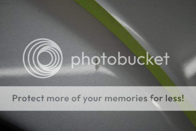

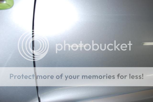

    Risco na porta del izquerda antes

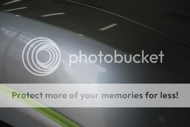

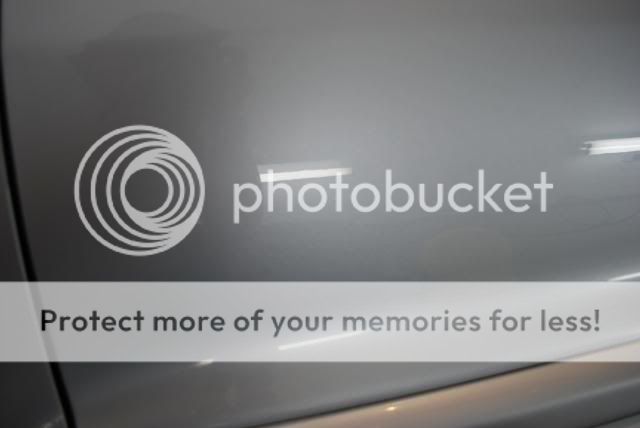

    Risco na porta del izquerda Depois

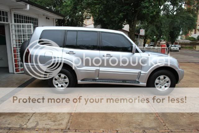

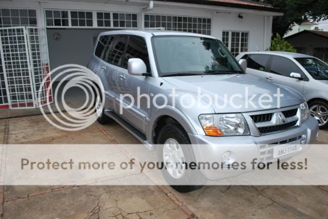

    Terminado

    Dyego quando me refiero a um pase significa uma secuencia de movimiento (ida e volta com a politriz)

    algo tipo.... em uma peça você moveu da esquerda para direita e voltou a 900.... fez a 1200 e depois a 900 de novo?
    E arrancou bem esse risco? WOW
    Belo!
    default Re: Pajero Prata 2003 vs Rapid cut Malco (rscos localizados e limpeza de pintura)
    Mensagem por billy em Seg 10 Maio 2010, 00:08
    @Dyego escreveu:algo tipo.... em uma peça você moveu da esquerda para direita e voltou a 900.... fez a 1200 e depois a 900 de novo?
    Belo!
    Right on!!! u hit the nail blza
    Exatamente Dyego no primer pase (dieita,izquerda,direita)vc espalha o produto a 900rpm com precion minima no segundo estagio vc coloca precaon moderada na politriz e avanca 1cm x seg (ida,volta,ida) e no tercer estagio de volta a 900rpm minima precaon de novo para refinar iso feito com a primera boina (verde) e o proceso se repete com a segunda boina (azul)so que no ultimo pase da boina preta vc arrastra a boina no movimiento para asi evitar qualquer risco de marcas de boina inclusive vc pode escutar o arrastre da boina contra a pintura
