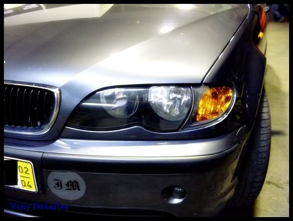

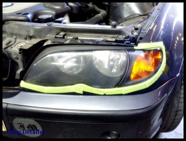

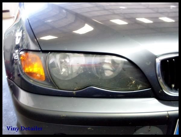

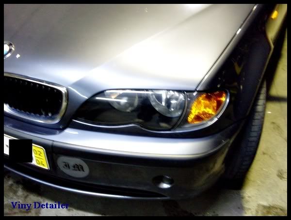

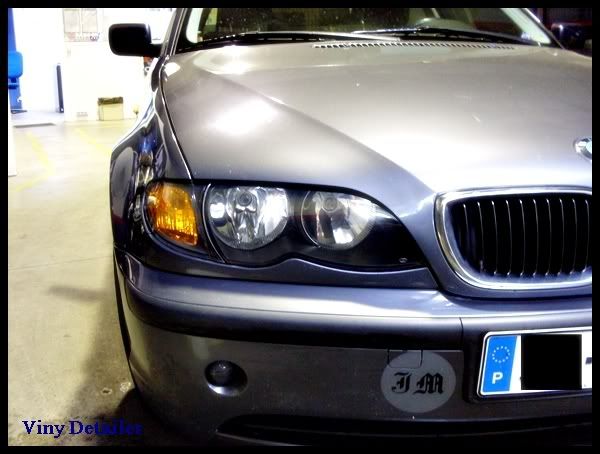

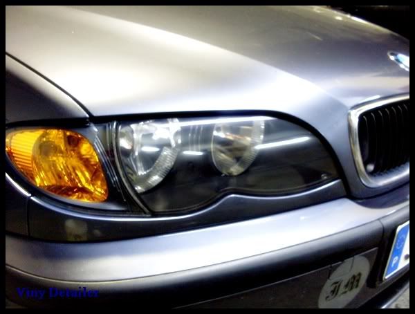

    Venho mostrar mais um trabalho trabalhoso. WOW

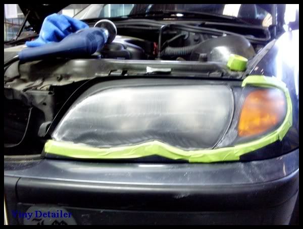

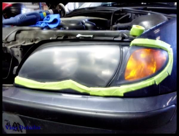

    lixa em folha 3M 1500
    Kit de polimento de ótica 3M composto por lixa 500 / 800 e 3000 com boina laranja e um composto que acompanha, tudo para usar com furadeira.

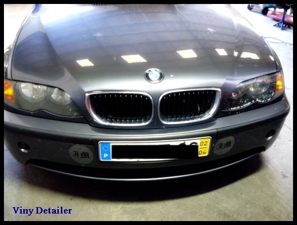

    Acabamento com rotativa, boina 4" edge 2000 laranja com FF da menzerna, plastic polish zaino com boina verde e branca, seladas com car lack sistematic e long live.
    òtica direita sendo lavada para iniciar processo da recuperação

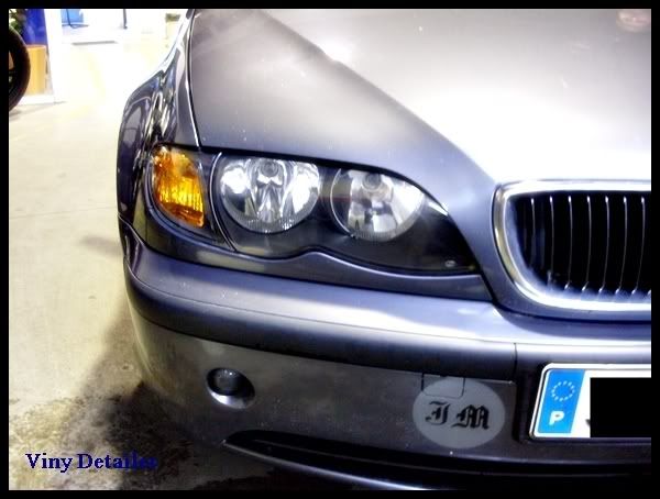

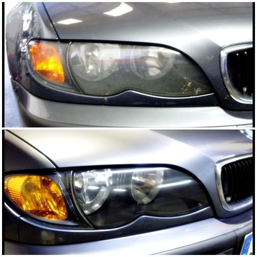

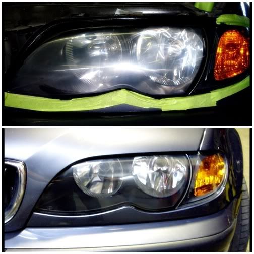

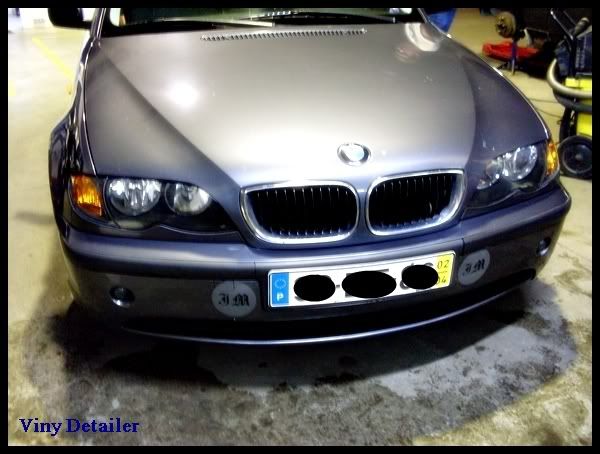

    Agumas do antes / depois, durante / depois
    As fotos não ficaram as melhores, pois o tempo estava muito contado.
    Espero que gostem.
    Aguardo as criticas. lol!
